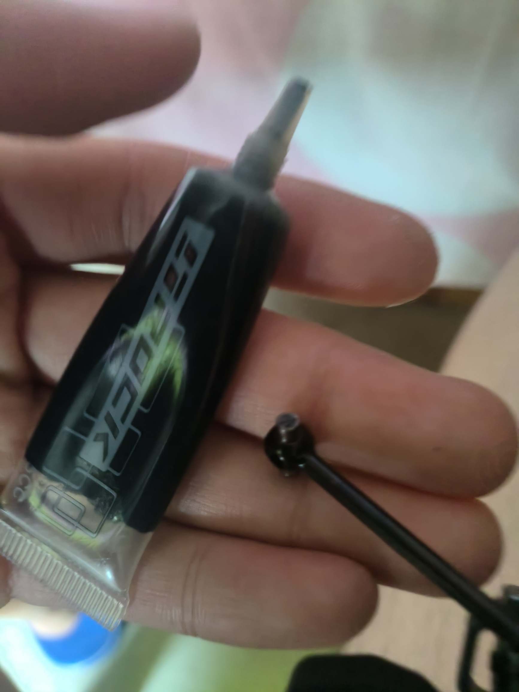

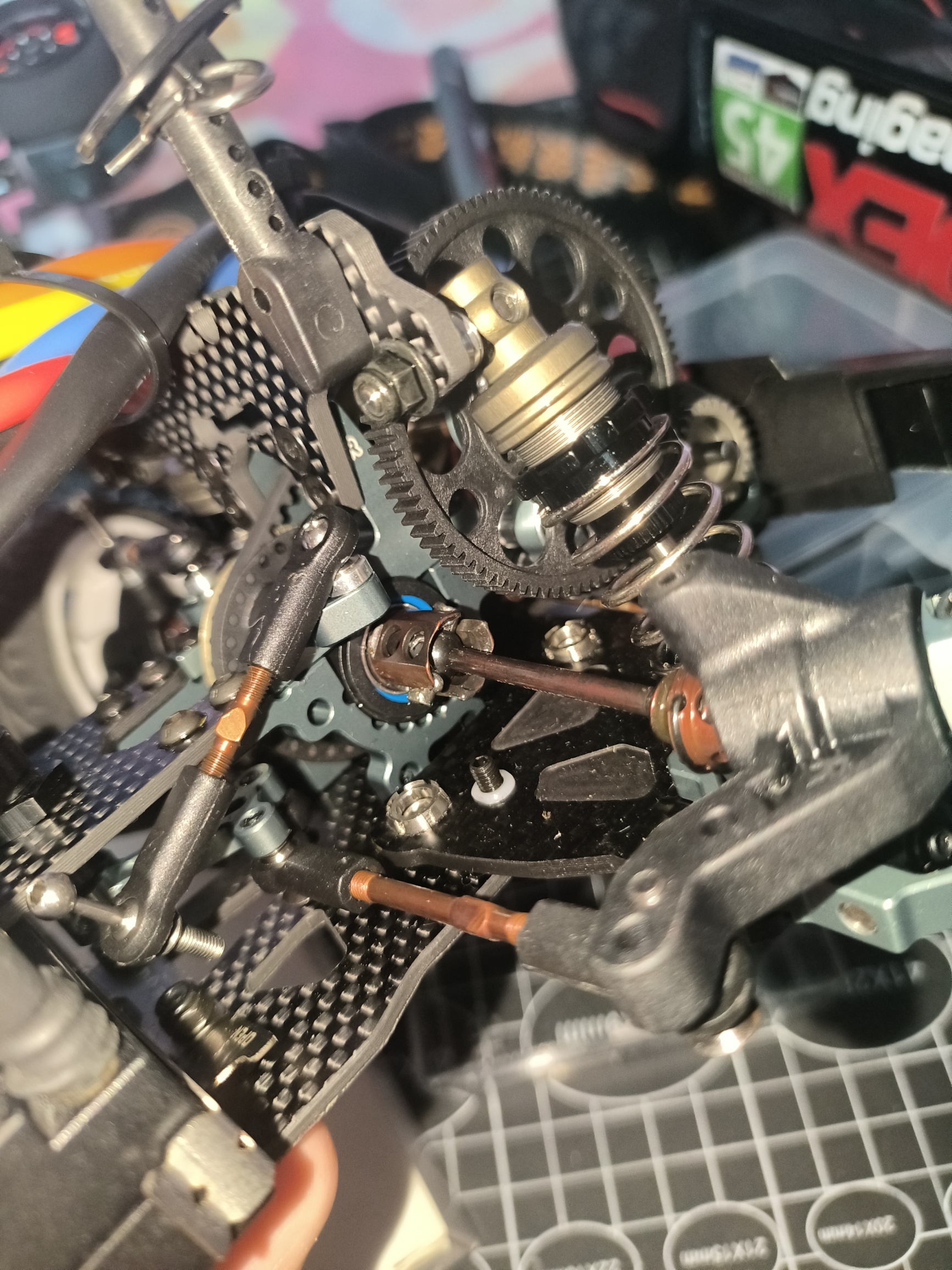

前面给你三节棍,上面的PIN很粗,比ptg2r还粗,送了一点抗磨油,摆臂是碳+铝合金底座的结构,只有转向杯没有C座,避震是贯穿式的,后面是扭力梁
雨刮转向,皮带传动,没有传统的臂码结构,前置电机的设计很有意思,但他家配件有点小贵,尽量别战损,在铺装路面玩玩
