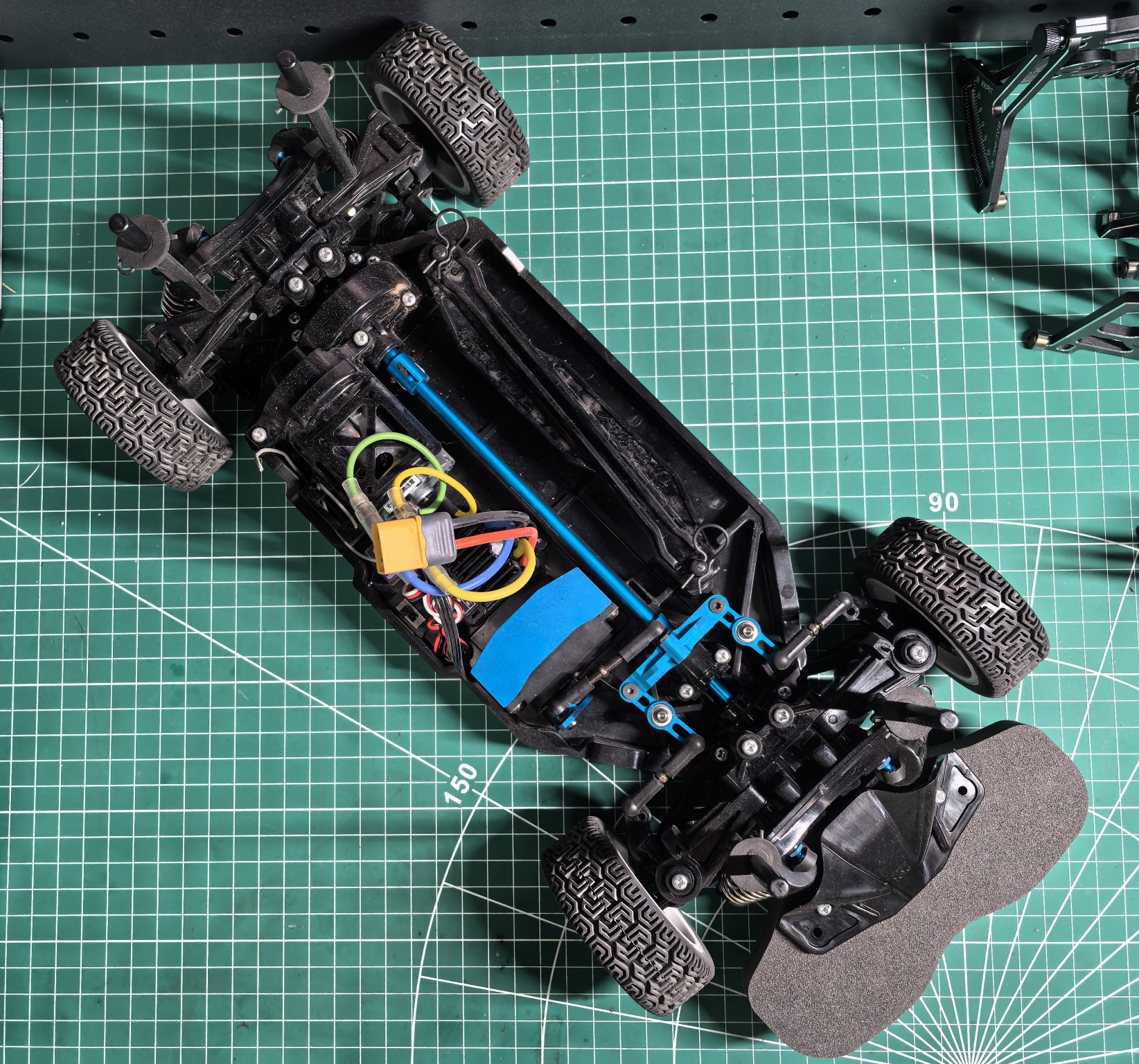

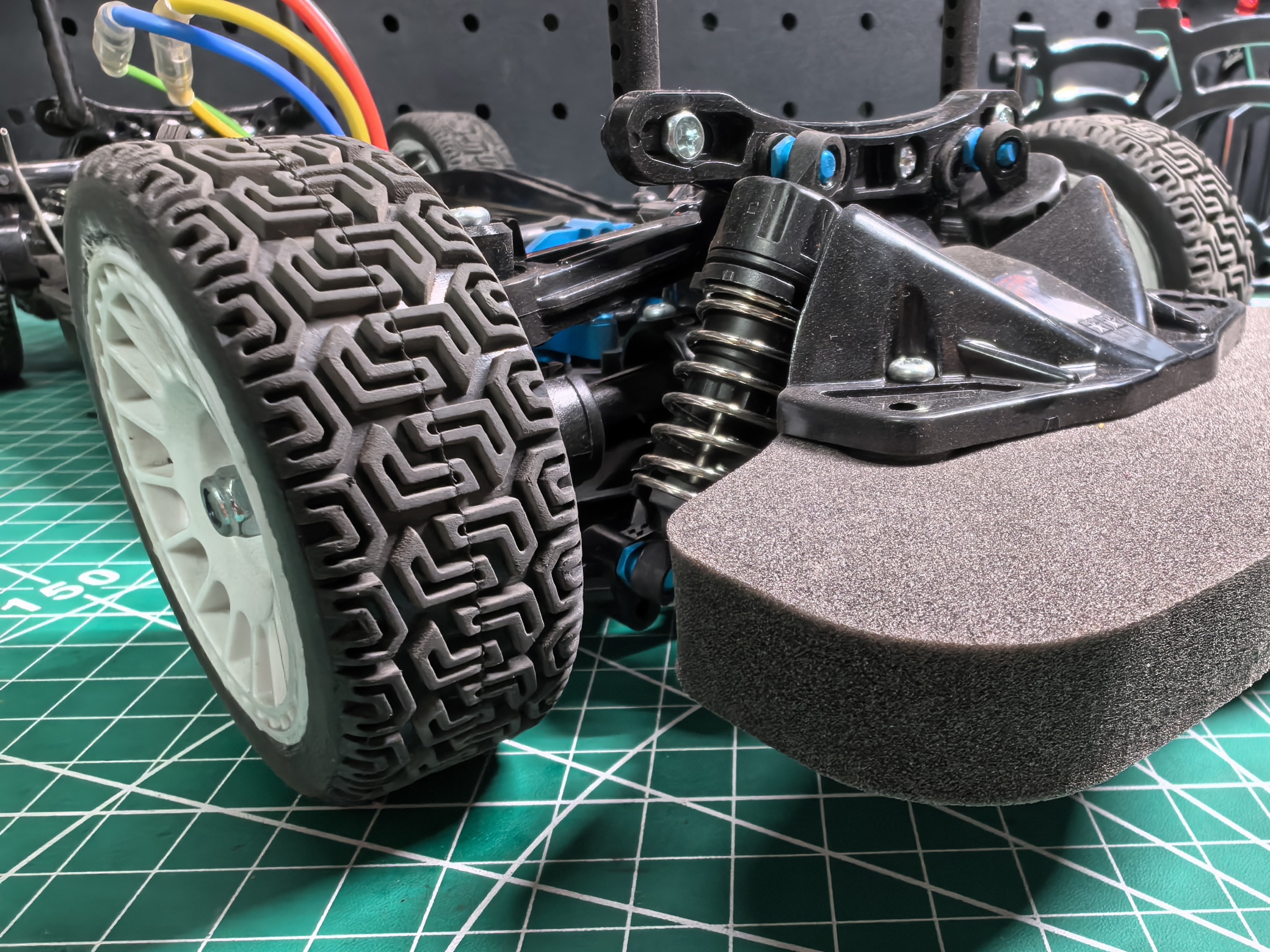

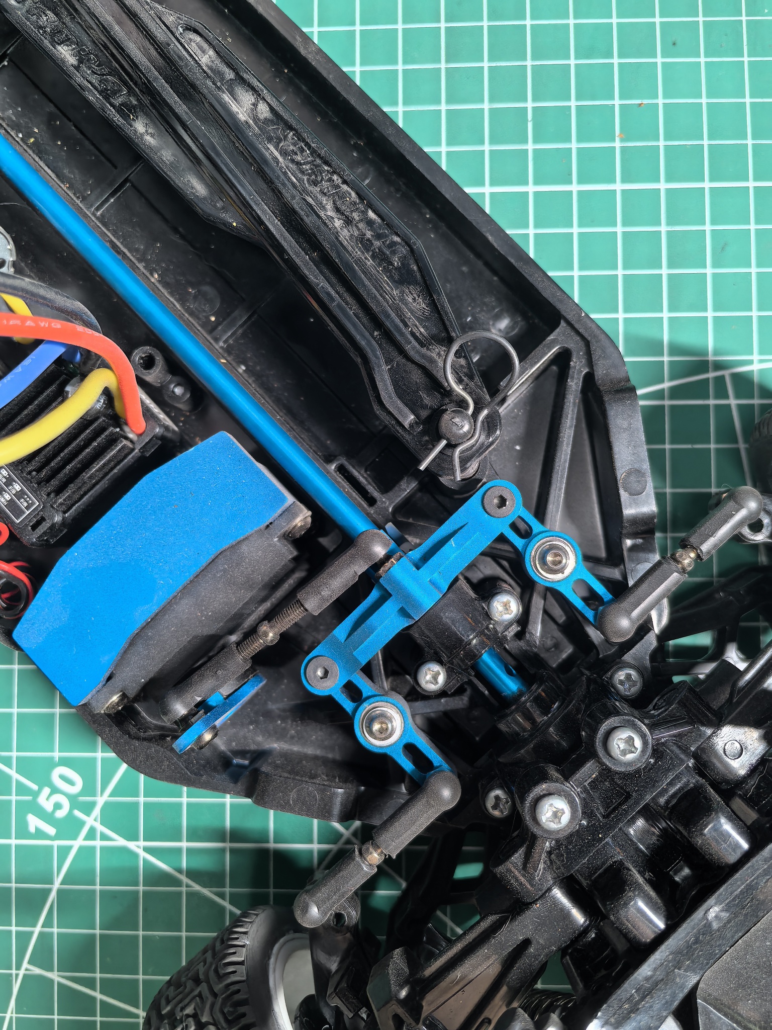

tt02是我入门RC的第一辆田宫10车,当时按照说明书装了之后感觉哪儿哪儿都不好跑,也不懂op,就挂海鲜市场了。
最近听闻武汉要搞一个tt02耐力赛,终于又是忍不住买了一辆,有了之前玩车经验,我惊喜的发现原来装tt02也是一个很有趣的过程,原来简单op一下转向和轴承,用1060配有刷,也能跑得很直,也能跑的很丝滑(忽略图中的其他蓝色,仅作为心情件)。

发表于 25-9-7 00:34:48 来自手机 |显示全部楼层 来自: 中国辽宁沈阳
tt02差速器是不是不能灌油,避震也是

两只西柚 超级 Fans 发消息
发表于 25-9-7 01:01:22 来自手机 |显示全部楼层 来自: 中国江苏徐州
平凡的大叔 发表于 2025-09-07 00:34
tt02差速器是不是不能灌油,避震也是
差速器可以装浓度大的油,或者润滑脂,量得多少决定阻尼,不会漏,避震是铁定要管的,其他的管轴承,转向组,有条件再换个原厂那个低摩擦球头就够了
htxhkx 高级 Fans 发消息
发表于 25-9-7 11:39:56 来自手机 |显示全部楼层 来自: 中国
tt02差速器是不是不能灌油,避震也是
是的,都不能,我避震用的xv01原厂的cva避震
