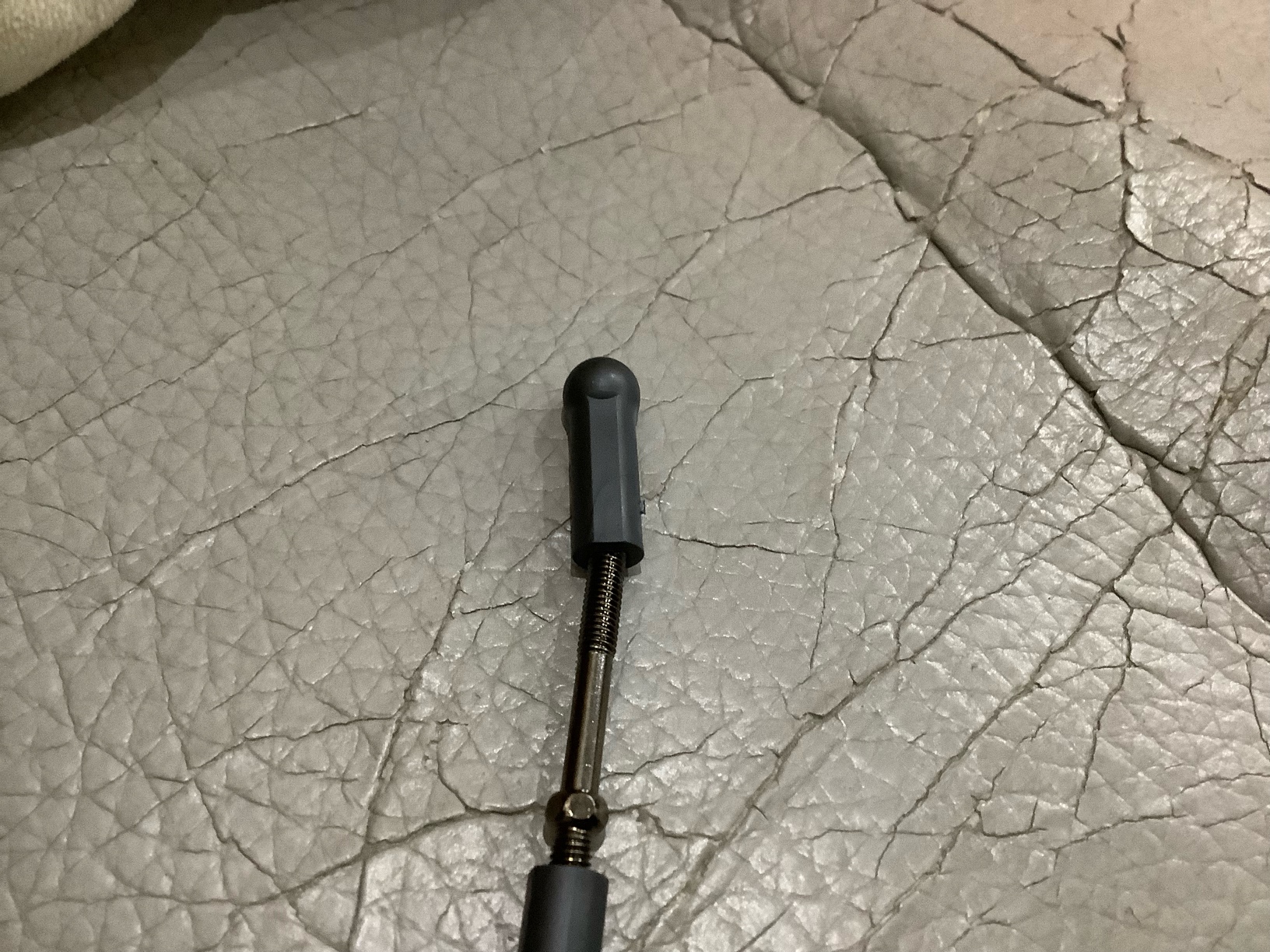

这个球头死活拧不进去,有没有什么办法或者工具?

2.5mm的钻头开孔

发表于 25-9-6 23:24:47 来自手机 |显示全部楼层 来自: 中国福建漳州
先用螺丝拧一点进去

发表于 25-9-7 00:56:19 来自手机 |显示全部楼层 来自: 中国新疆伊犁哈萨克自治州
田宫这个拉杆,两头一头正丝,一头反丝

发表于 25-9-7 07:09:33 来自手机 |显示全部楼层 来自: 中国广东中山
厦门斌斌 发表于 2025-09-06 23:24
先用螺丝拧一点进去
可以,好用

发表于 25-9-7 09:14:59 来自手机 |显示全部楼层 来自: 中国江苏南京
中间螺母就是给你用小扳手固定,然后再拧的

发表于 25-9-7 10:16:18 来自手机 |显示全部楼层 来自: 中国香港
你这头是反牙,是不是拧错方向了

发表于 25-9-7 11:14:07 来自手机 |显示全部楼层 来自: 中国新疆伊犁哈萨克自治州
是吧,因为我也干过,哈哈哈,研究半天

发表于 25-9-8 15:24:27 来自手机 |显示全部楼层 来自: 中国
猜猜为什么叫(正反牙可调拉杆)
