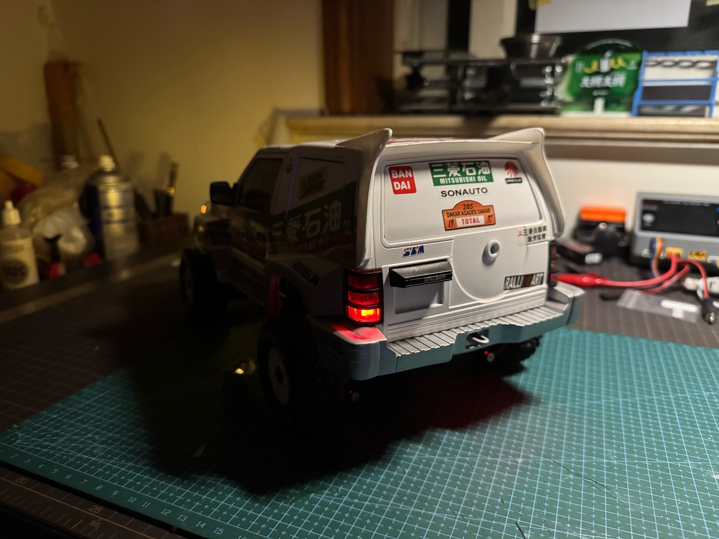

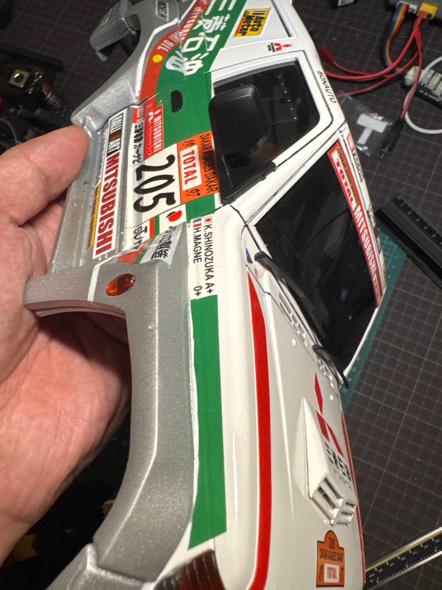

搞个带出去方便的帕杰罗小车,cc01壳子太贵,也没有三门的软壳,用兰达的车壳开干

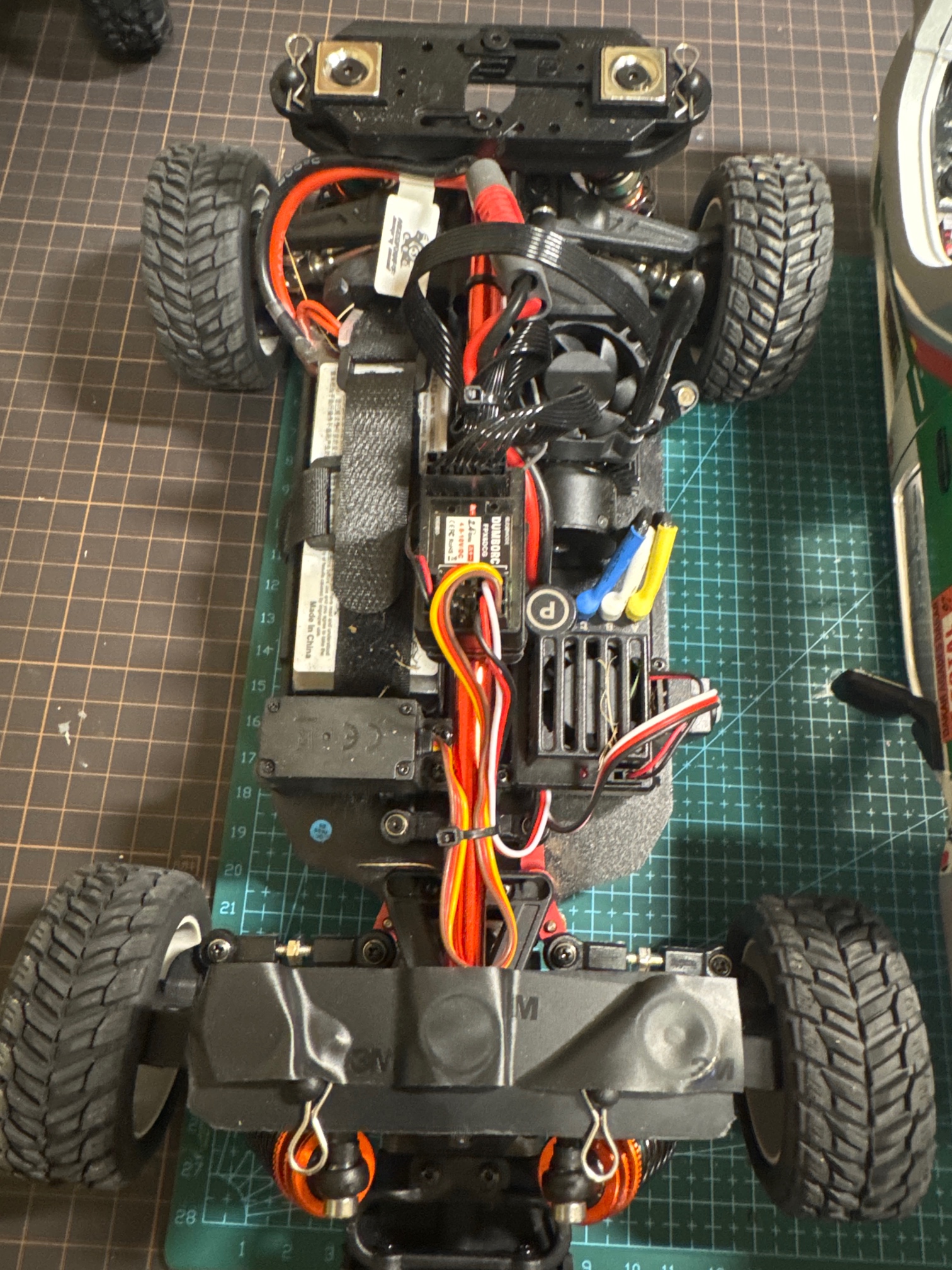

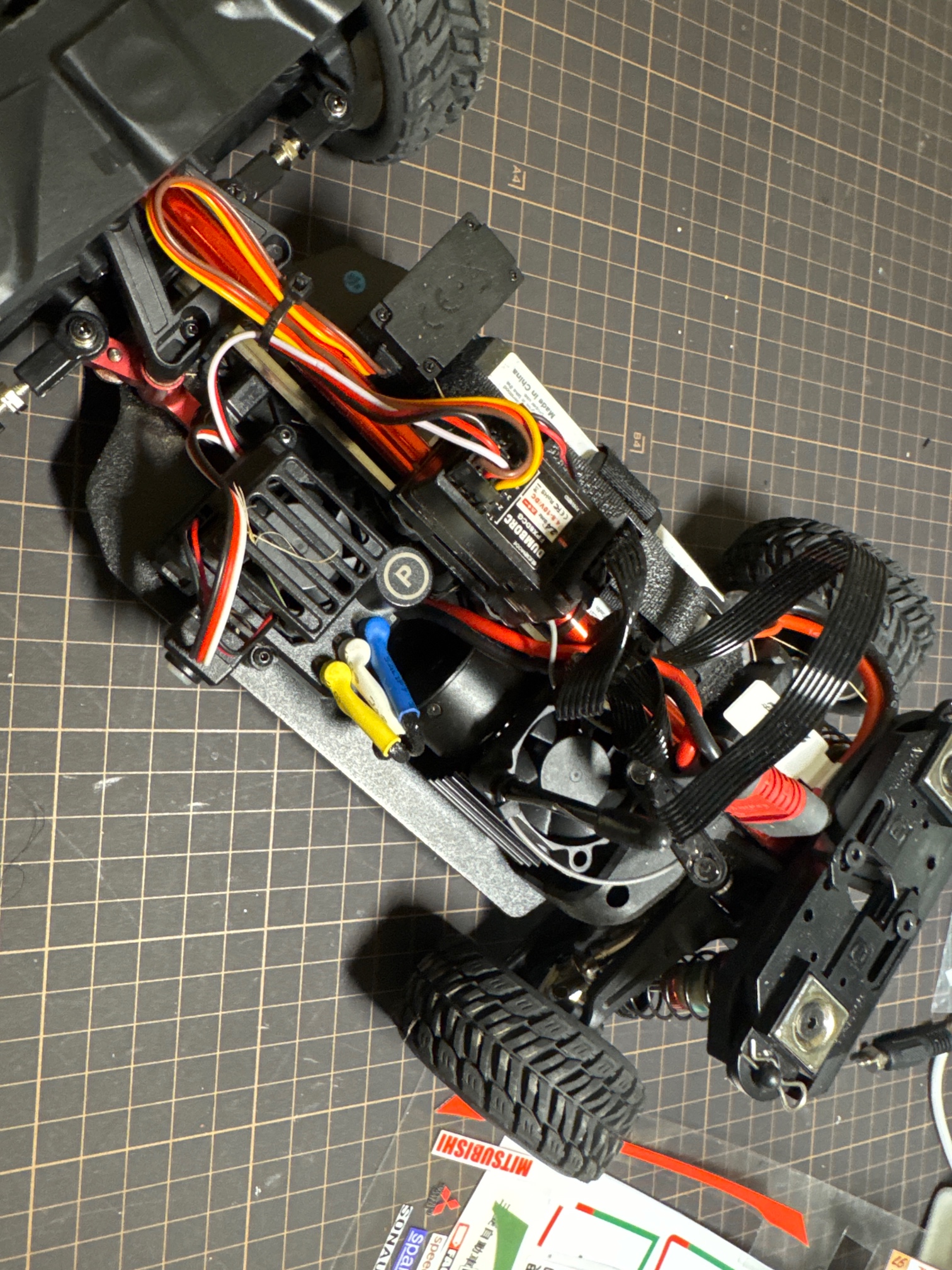

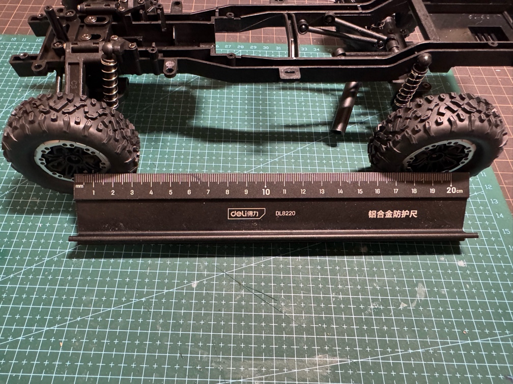

底盘,兰达车壳拆下来轴距19mm,考虑到原车evo不是偏攀爬的,想做速度车,配一个类似轴距底盘,于是选择了14211,本着短卡搞定一切的原则,就这么草率的定了

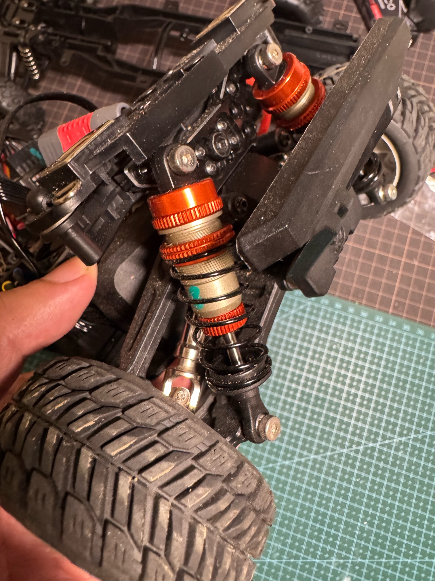

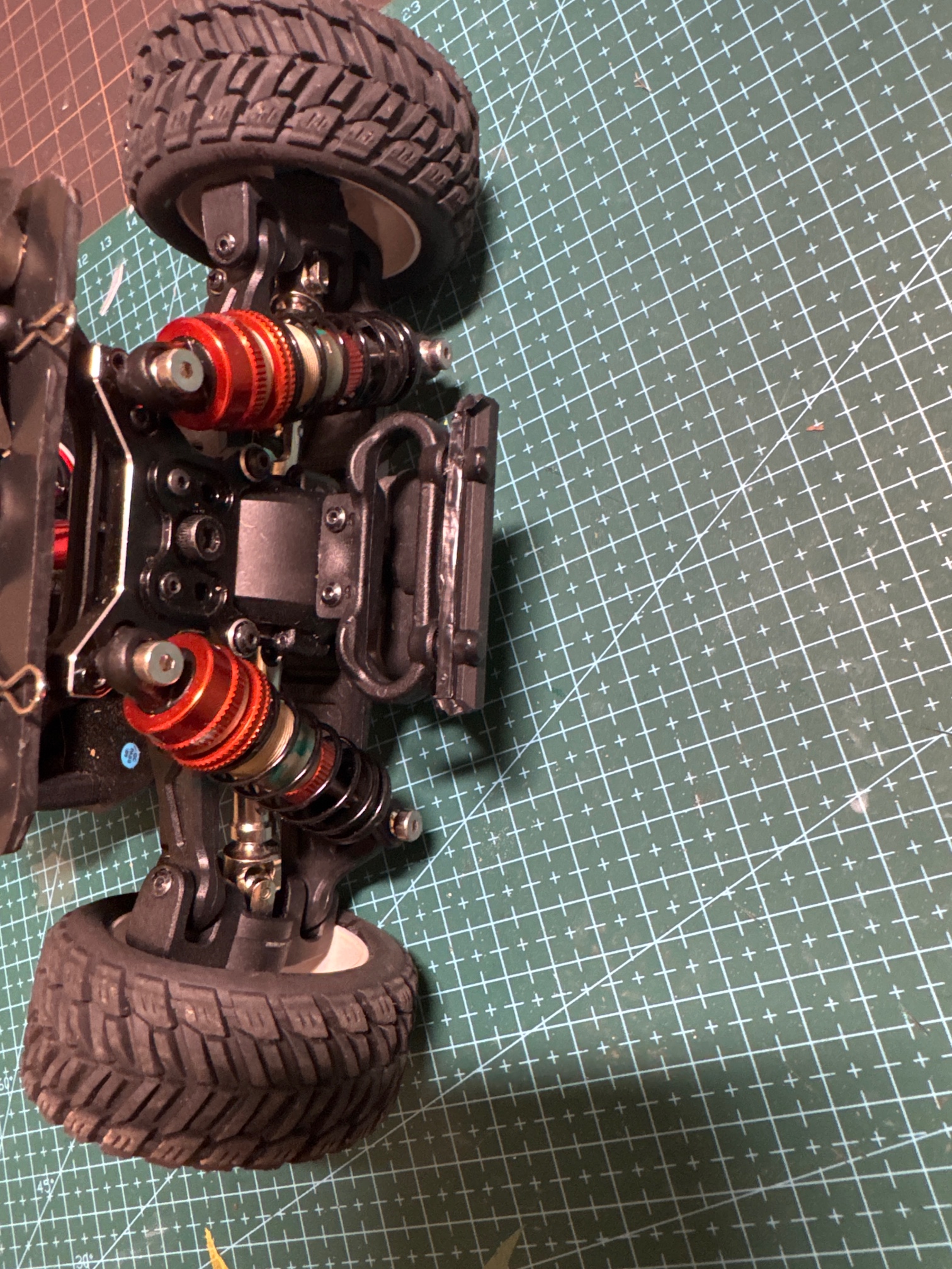

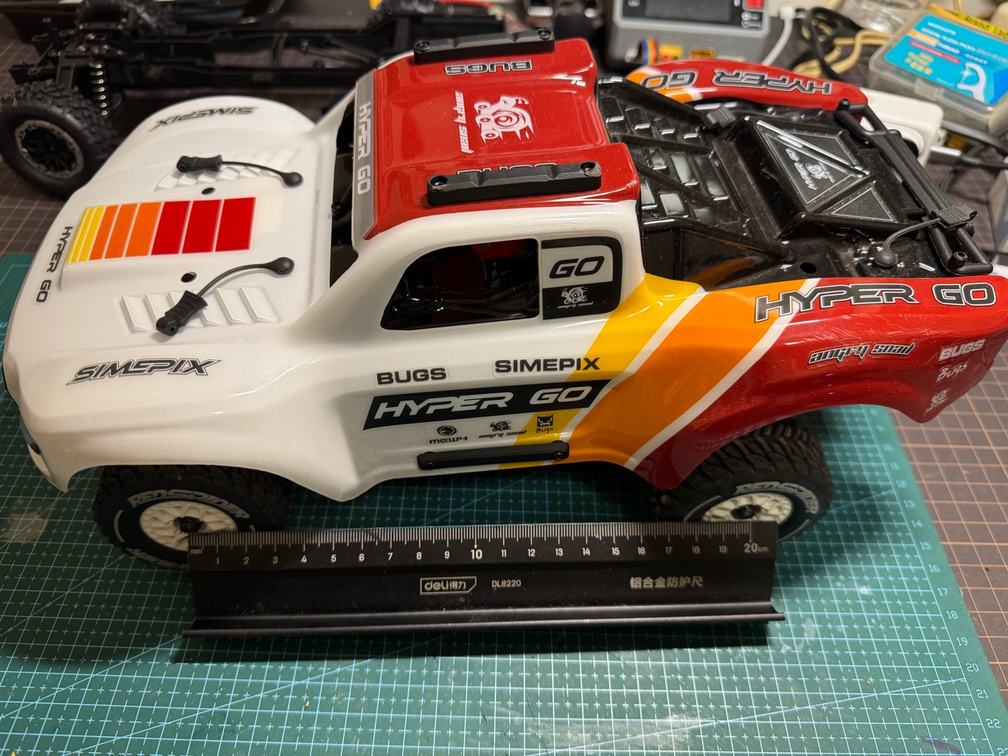

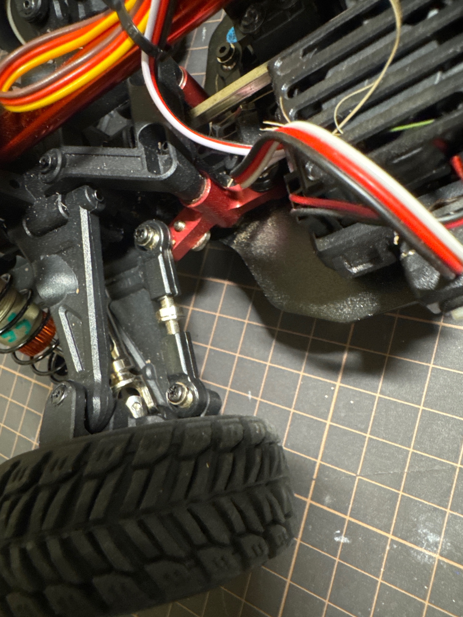

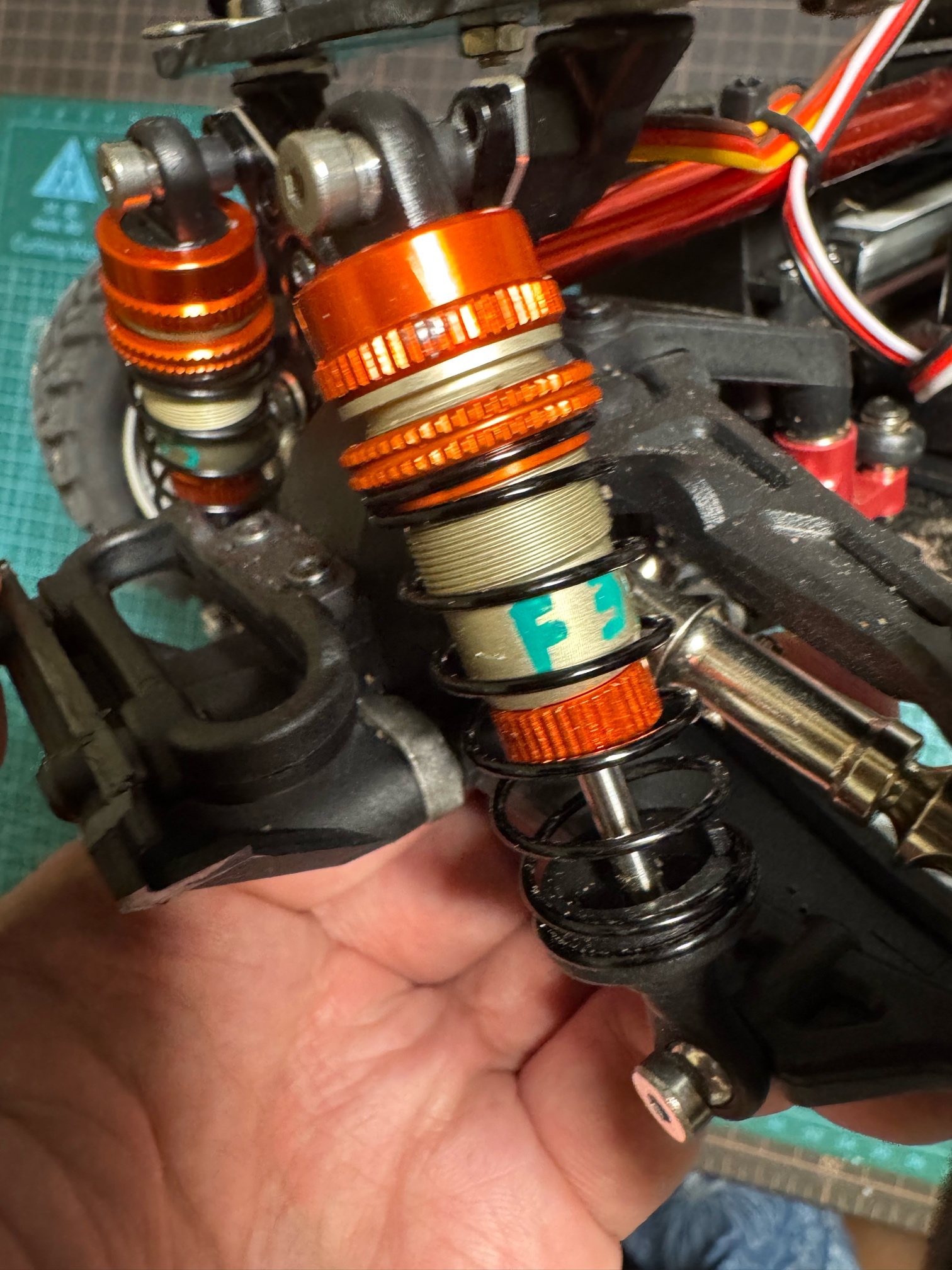

拿到14211,试跑解决底盘问题,电机电调还行,轮胎不行,轮毂不配,避震不行,舵机不行,避震直接换lcracing emb的避震,这个避震长度可以配避震架,但两端孔位深,要自己换2.5带轴肩的塞打螺丝,蝴蝶架换金属,舵机换了个雷拉洛角斗士拆下来的原厂舵机,稍微强一点,转向拉杆也换了好调整的,不过看起来没啥用,舵保软的很

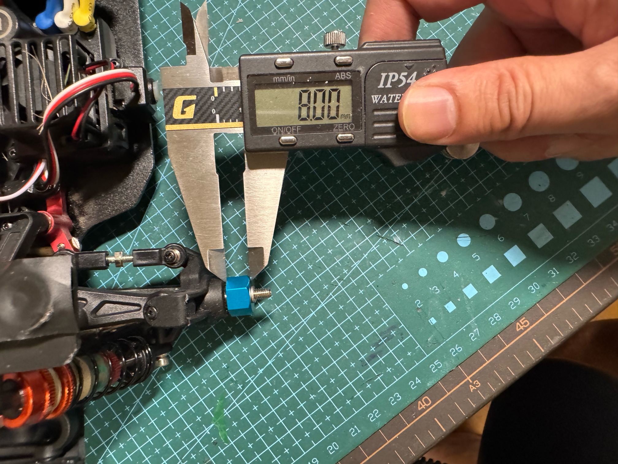

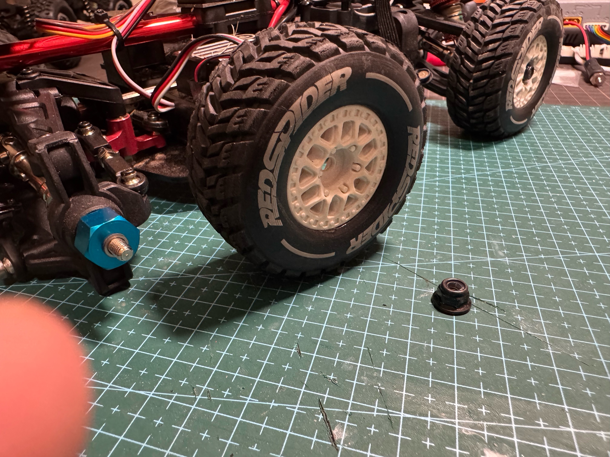

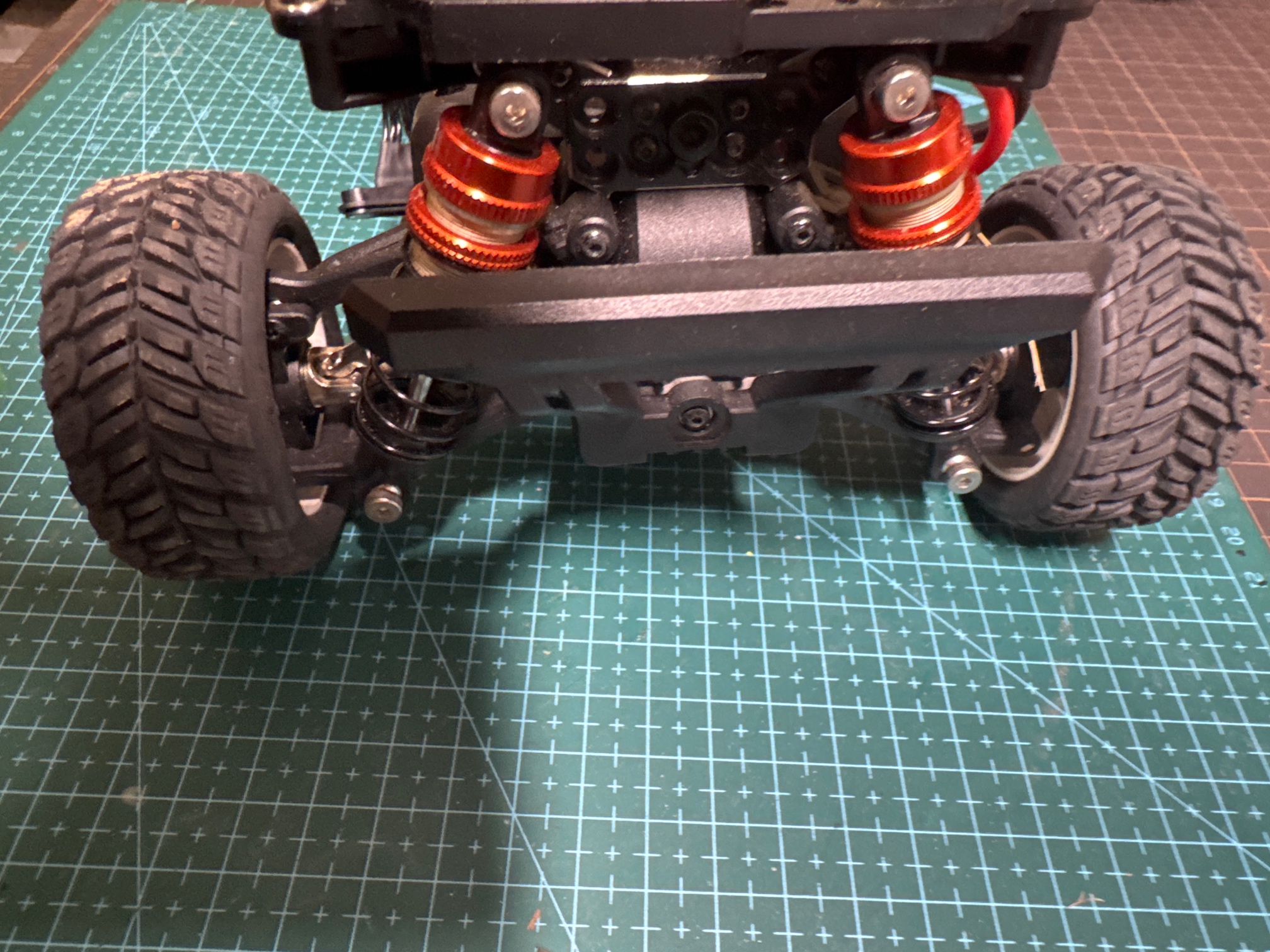

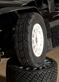

轮胎非常难找,平衡性能和尺寸65mm的短卡胎只有配mini莫哈维的,但这个轮毂会磨c柱,解决方案简单粗暴,换加宽接合器,因为14211传动是看起来巨有良心的三节棍m4轴,这个接合器有点难找
然后是拆换前后防撞,原车短卡防撞夸张,无法配硬壳车壳,换成mix 14210 14209前后杠,并切掉点

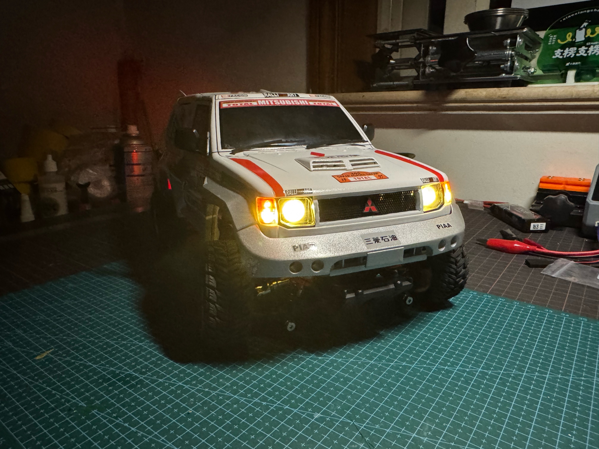

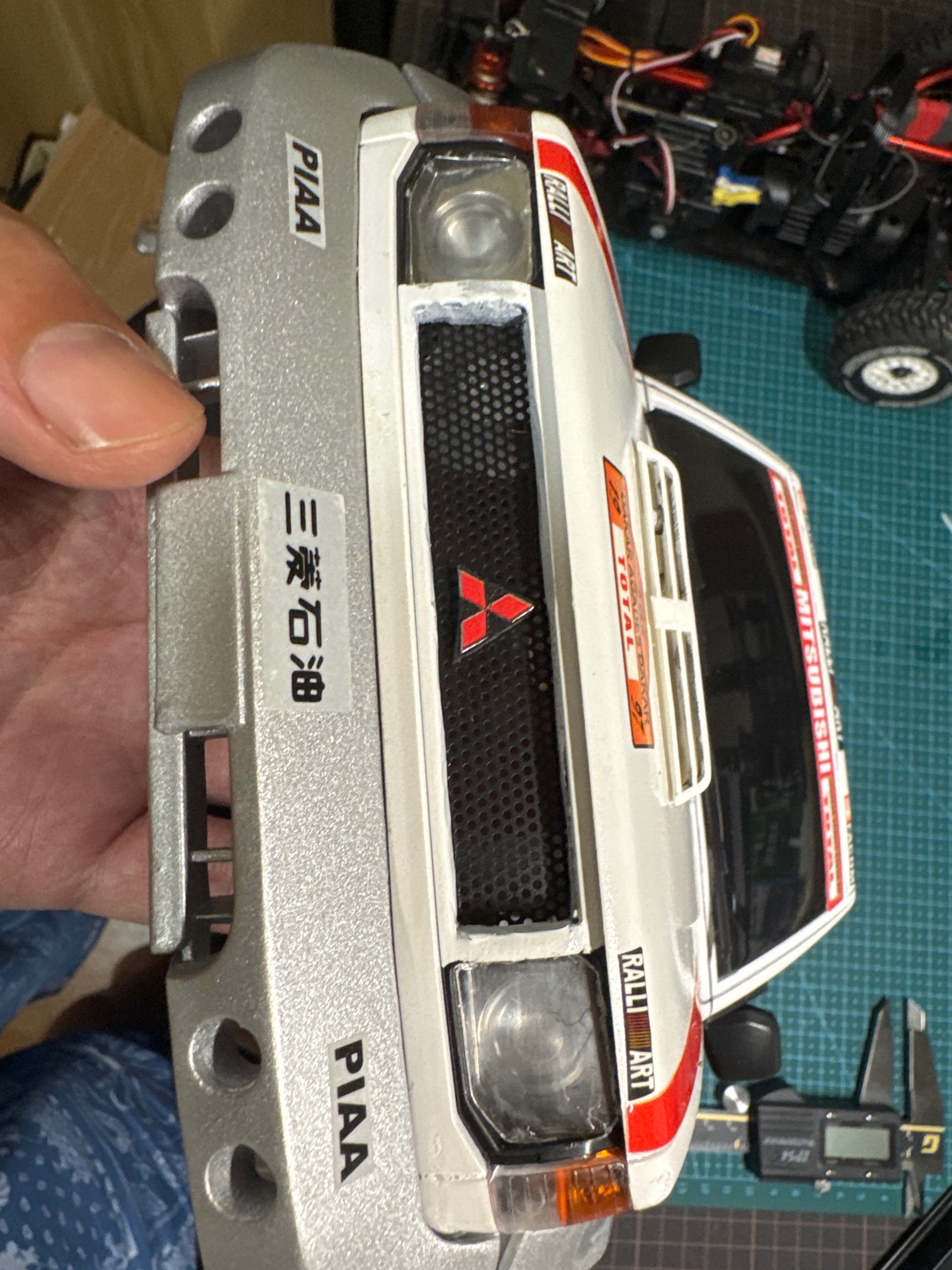

底盘搞定,开始看车壳,因为轮距加宽,只能上evo宽体才协调,用ab胶粘上宽体,风翼,前脸很纠结,宽体套件给了evo版本的,但精度不够,用回兰达原厂,挖空,加中网,大灯有区别,用电镀指甲油涂灯杯改件,手搓1mm pc板做灯罩,看起来稍微协调了点

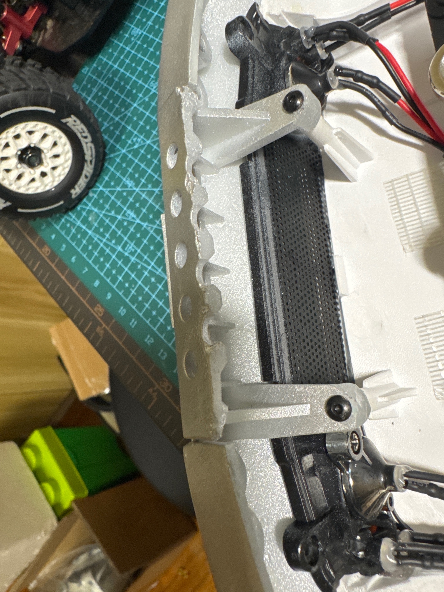

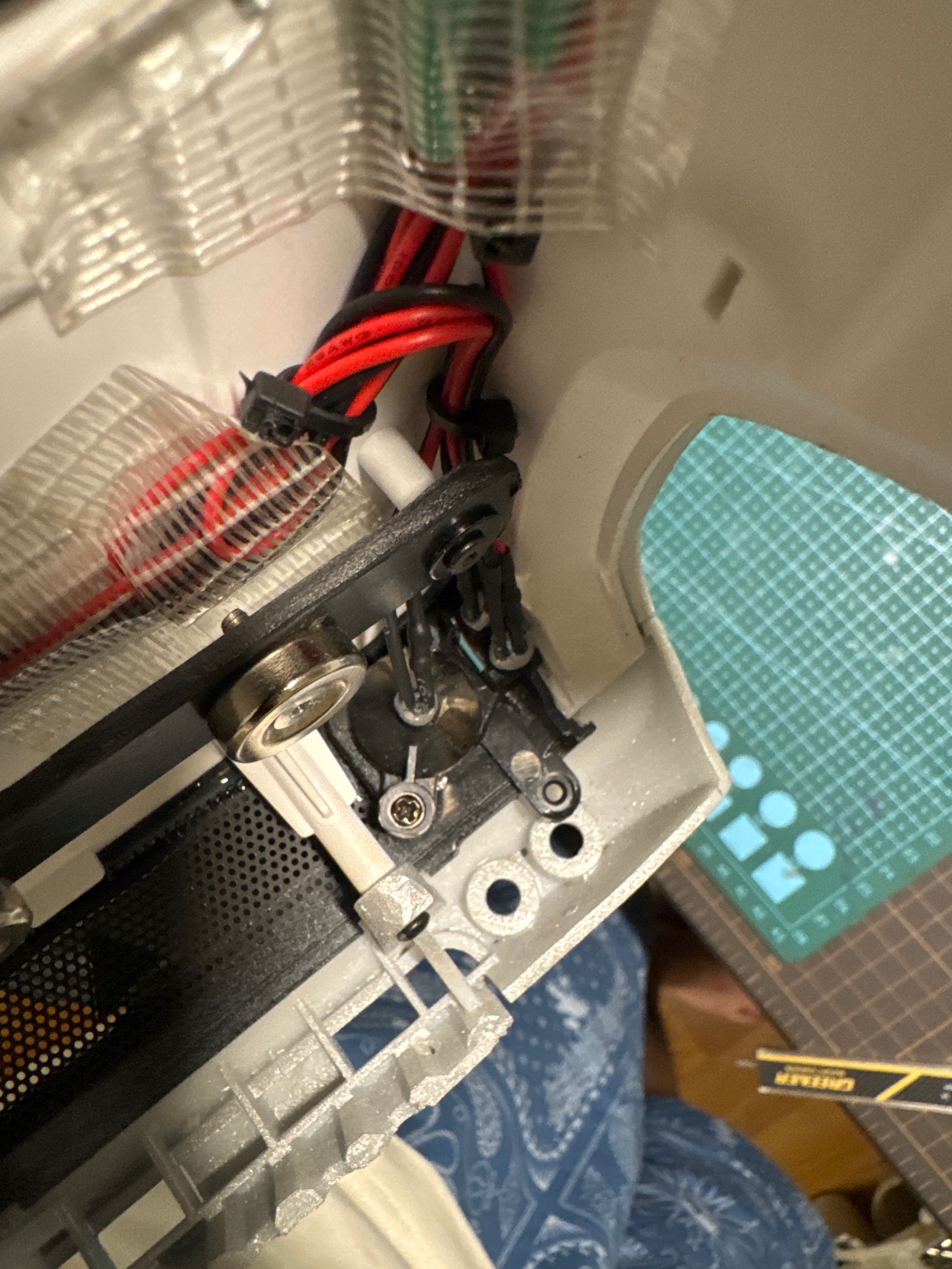

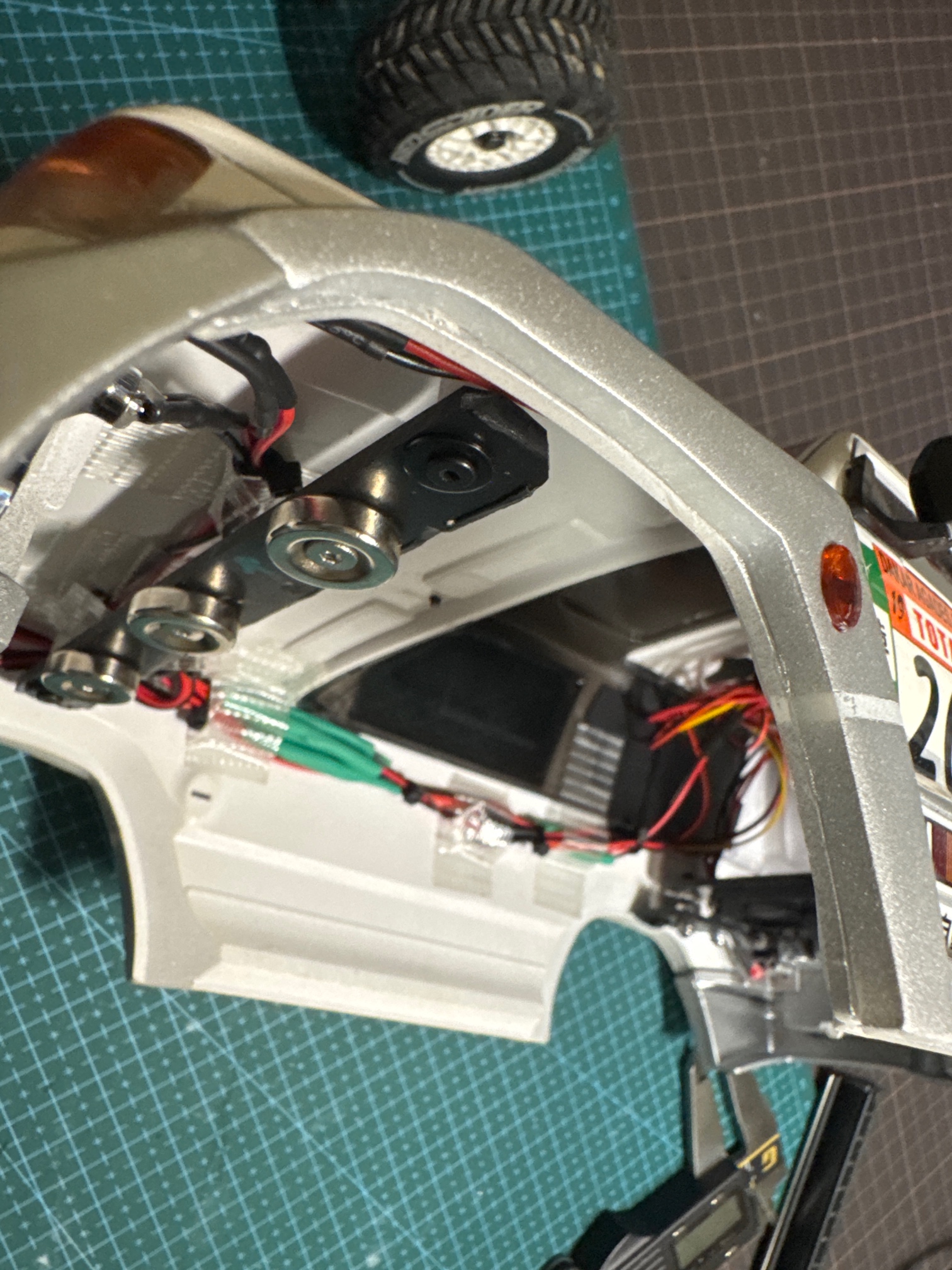

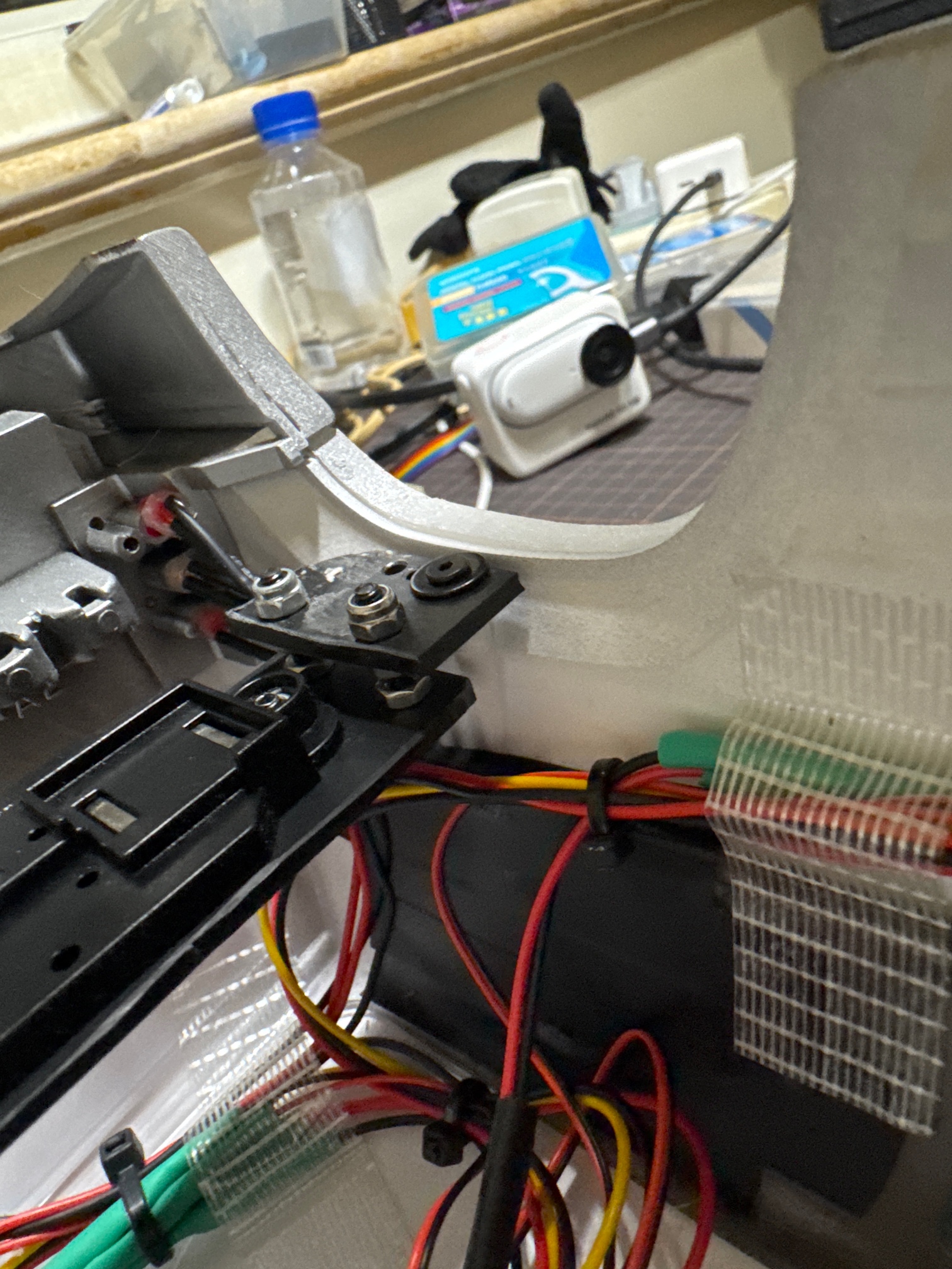

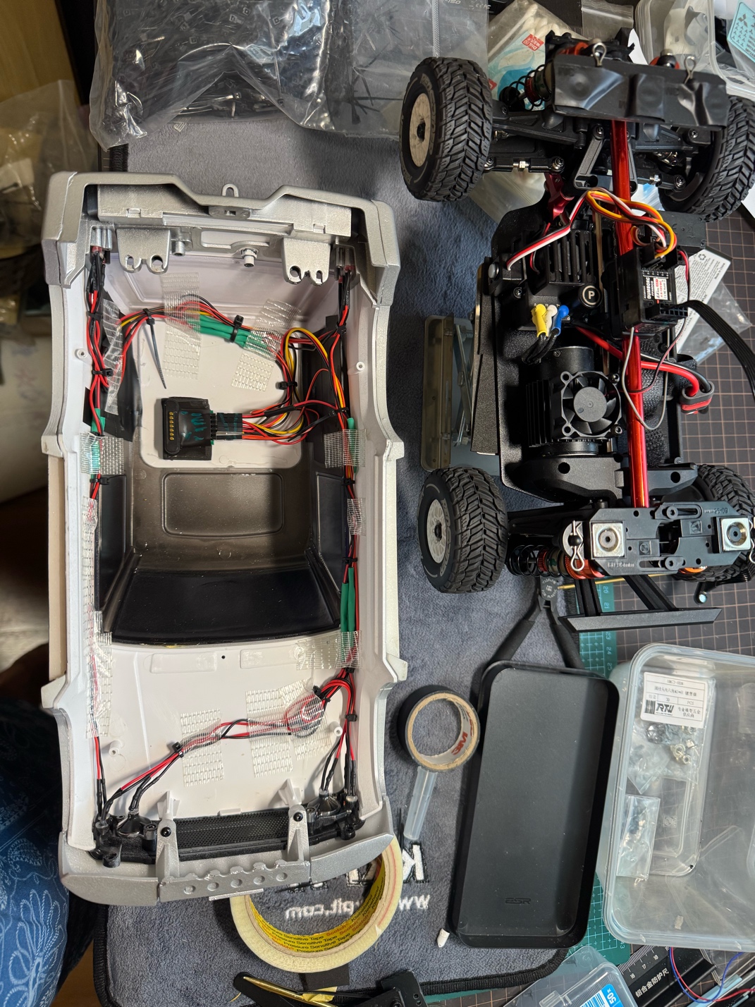

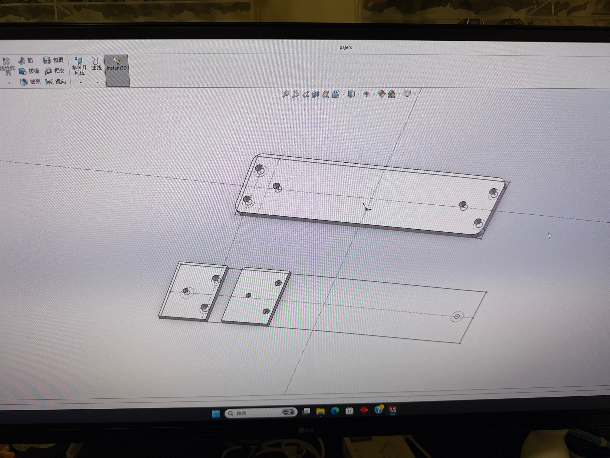

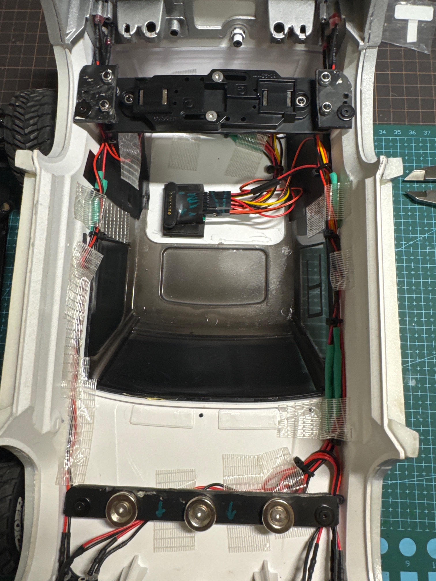

车壳连接选磁吸,保留原厂底盘车壳柱做基础,画图abs手搓连接片,兰达原厂有内饰固定柱前后各两个,直接留用作为车壳连接的固定点前连接,前连接片比较简单,直接放磁铁,后连接件车壳上做三片式连接板,可控高度(其实可以3d打印,不过考虑到快,自己画图切割板材也是一种方法)

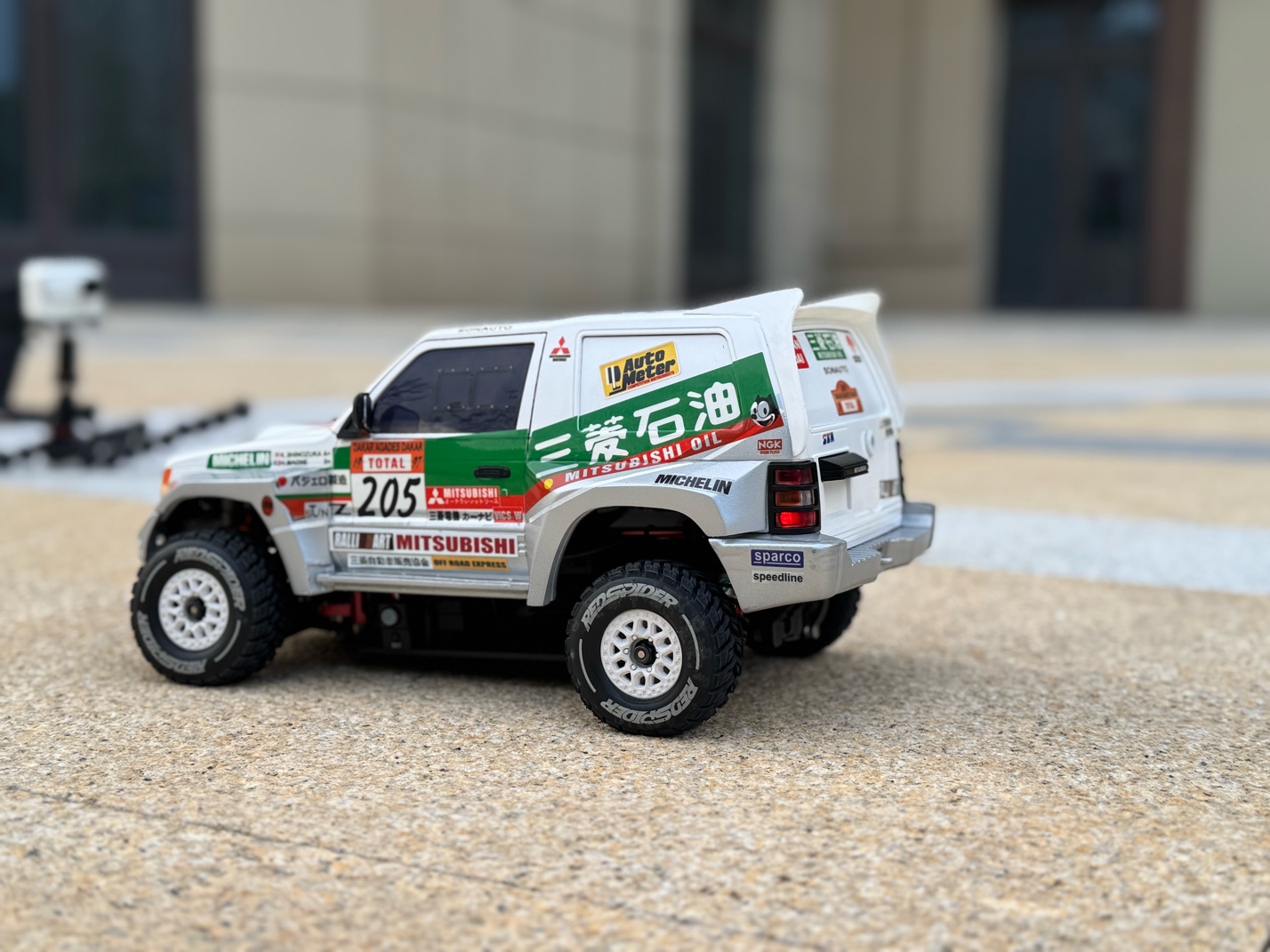

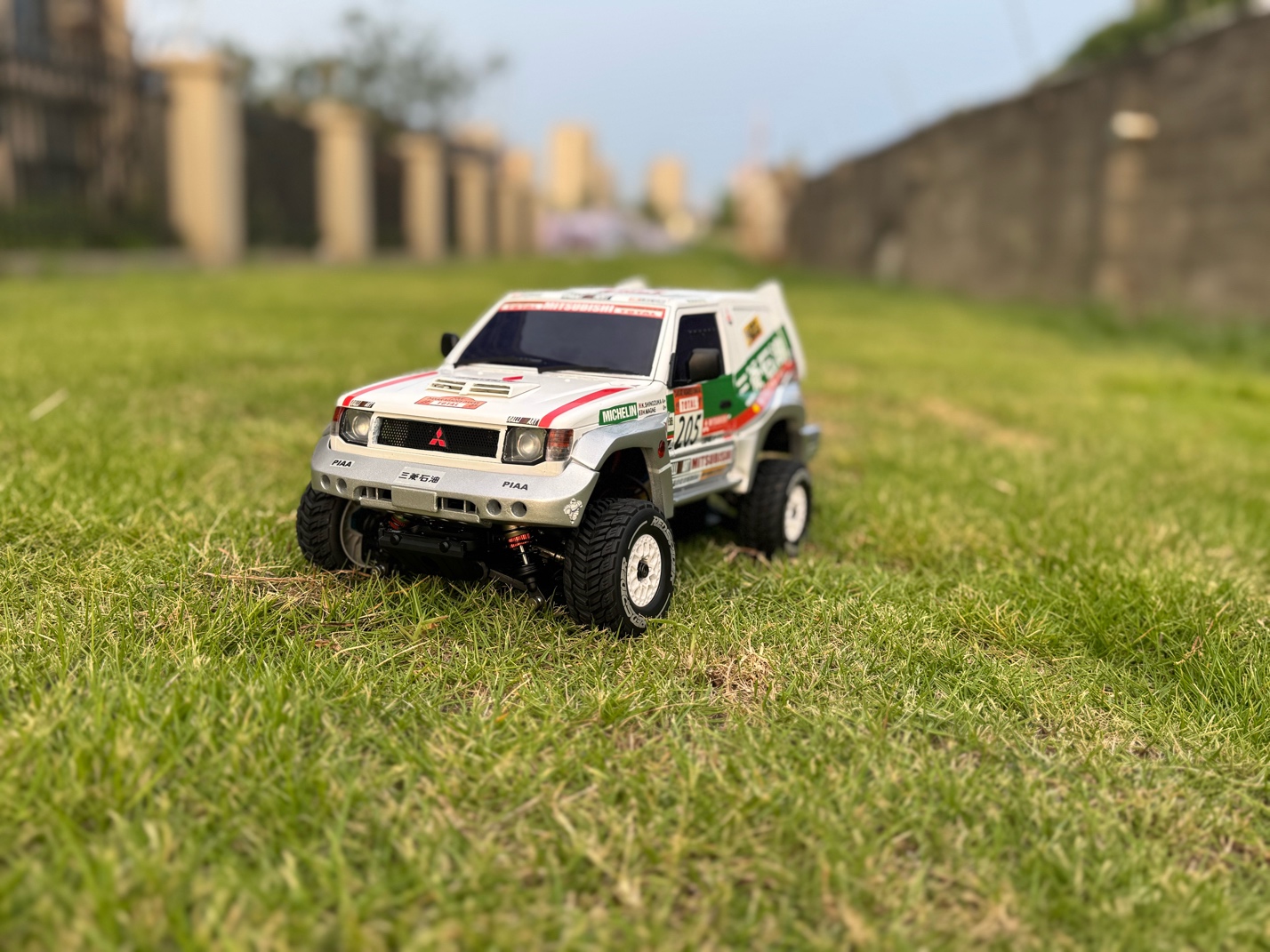

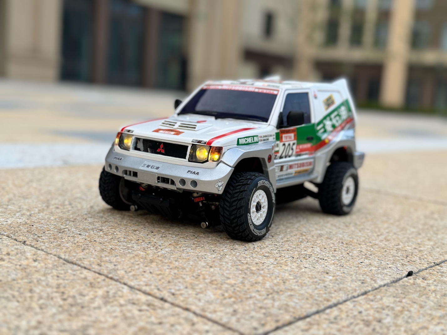

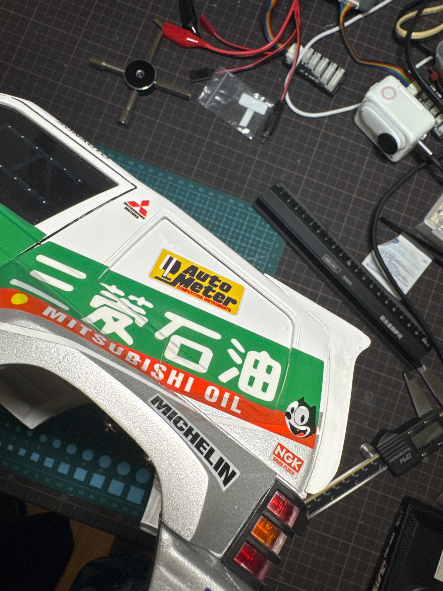

涂装,自然是达喀尔,兰达原车后窗尾门全部要喷白,内衬黑色胶带贴死防透光没有内饰,其他窗内喷田宫ps烟灰,硬壳白色加光油防护,贴纸买了两套,一套是不干胶,很薄,适合大曲面,一套水晶胶UV.适合剧烈凹凸面,按需要贴不同位置

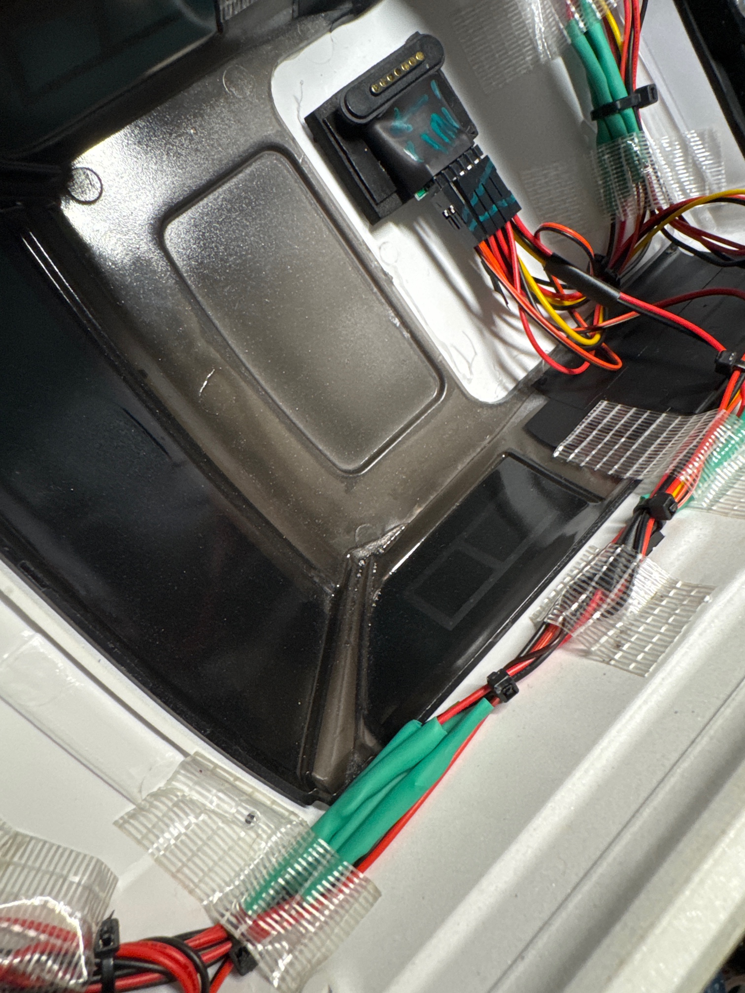

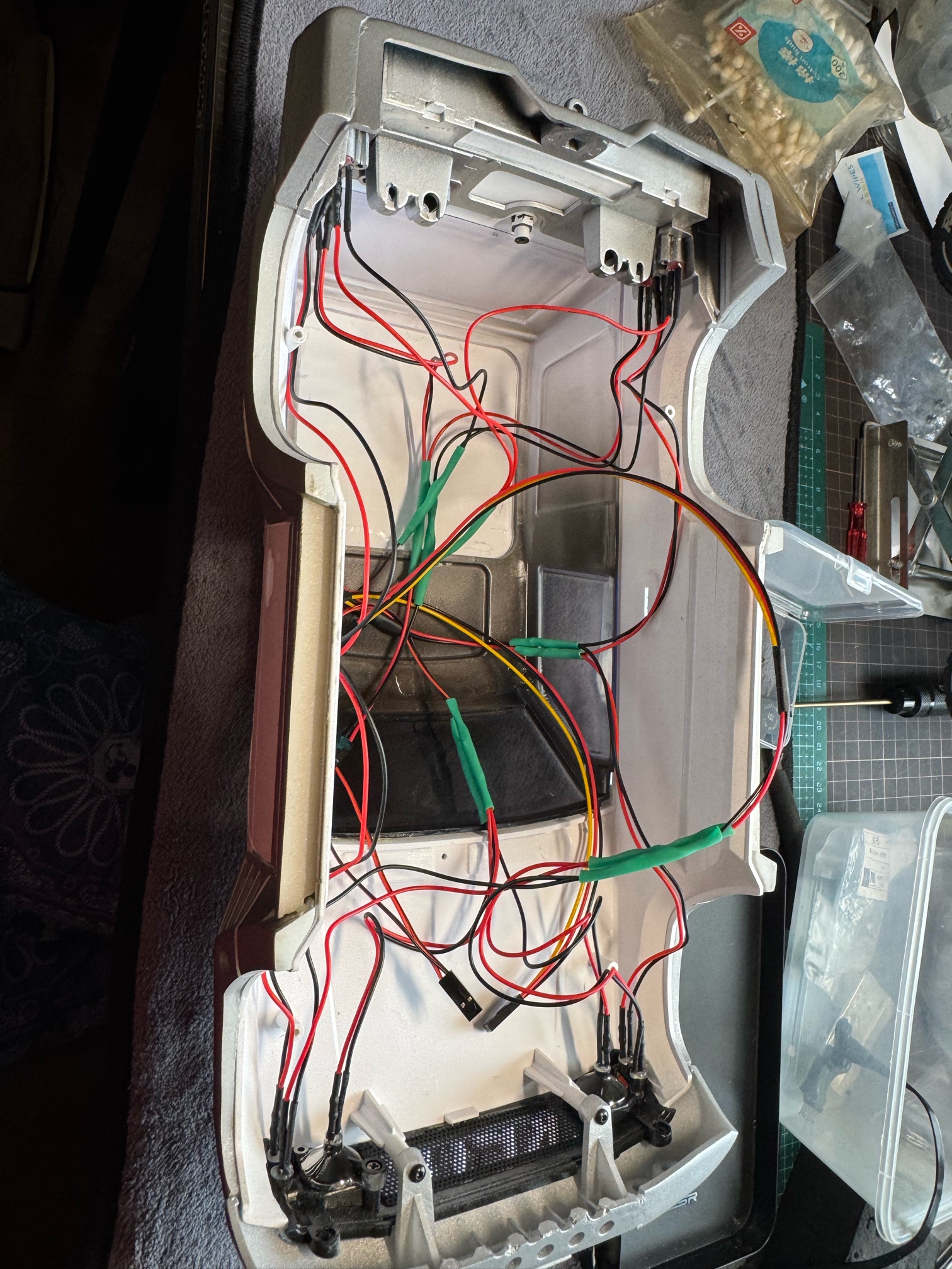

灯光,原车灯组全部只保留壳子,换3mm灯珠,自己焊线,主要是原厂灯都巨白,没有90年代发黄感配一个拆车下来的小飞象灯控6通道,加磁吸灯线

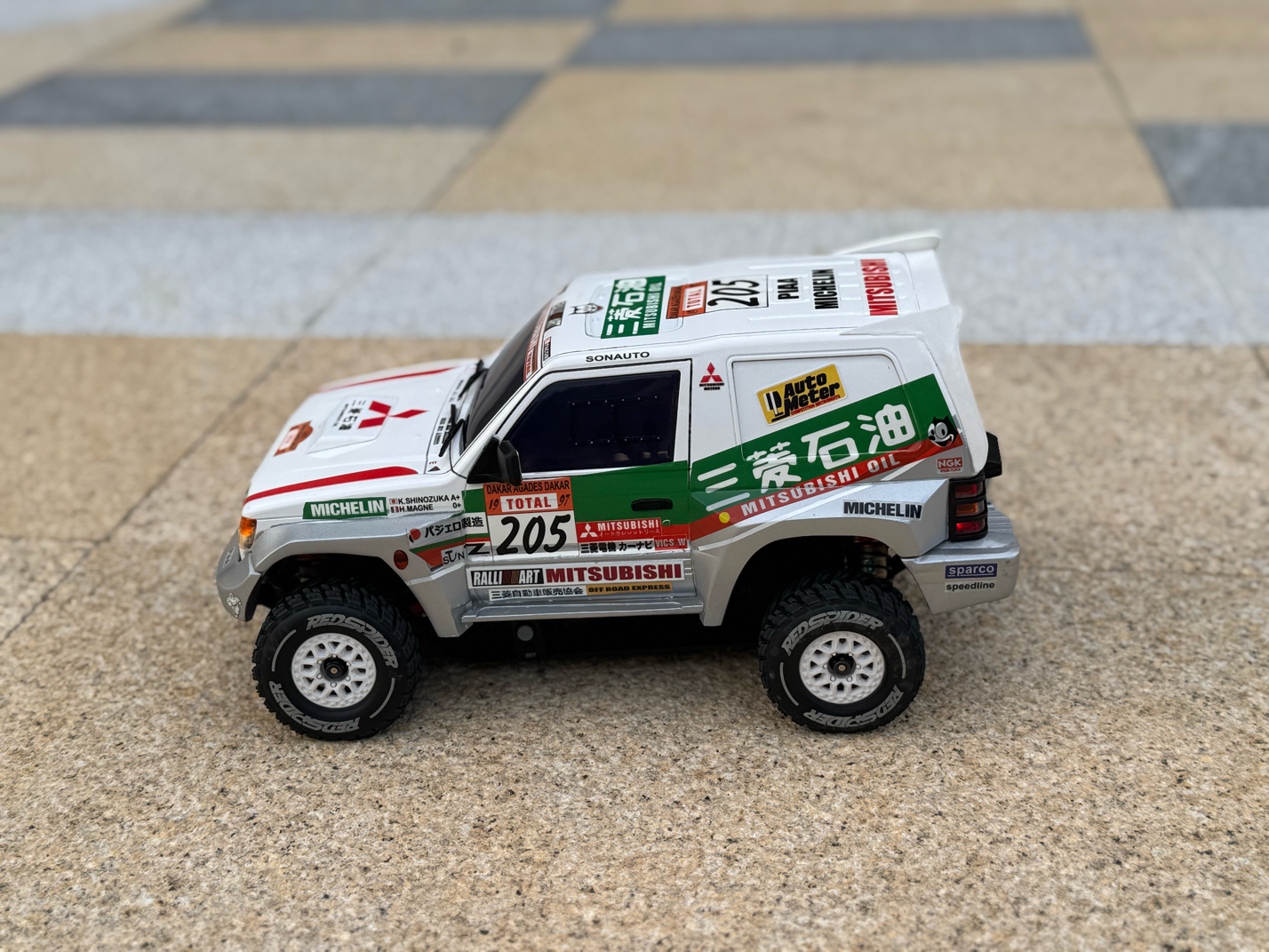

最后勉强完工,槽点满满,底盘底板太低,和壳子契合度不好,轮胎加了宽体还是多出来点,车身没合适贴纸,而且硬壳分色好麻烦,就只能凑合,实在找不到合适的窄胎,跑起来还行,但牺牲了仿真度,最后总结就是,肯定能跑直跑快,壳子也凑合,但不是个好的组合,我还是期待有1/14软壳的短卡底盘,哈哈哈哈

不太暴力的话,可以把轮毂内侧,卡轮胎边缘的地方,切下去一圈,再把轮胎中间也切去一条在粘上,就可以把轮胎变窄了
Ste77a 初级 Fans 发消息
发表于 25-9-5 16:24:24 来自手机 |显示全部楼层 来自: 中国上海
嗯 感觉要画图打印一个,部分攀爬胎可以用,合适轮毂麻烦,这车就做到这里了,跑起来还行
