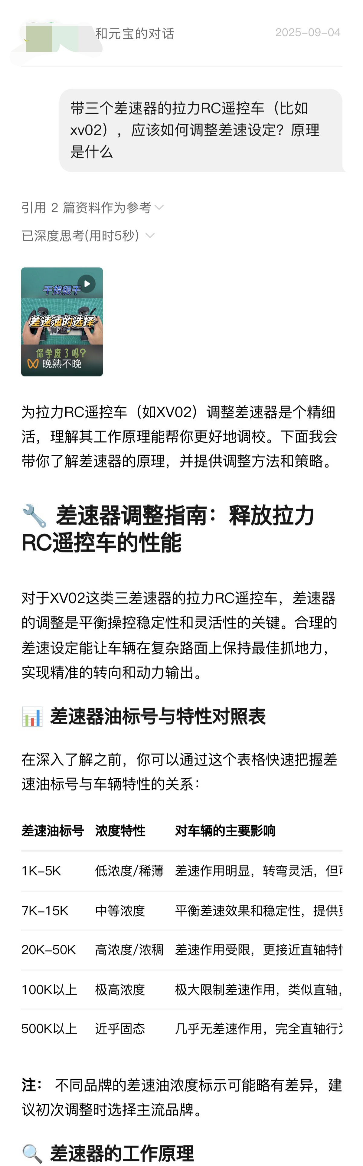

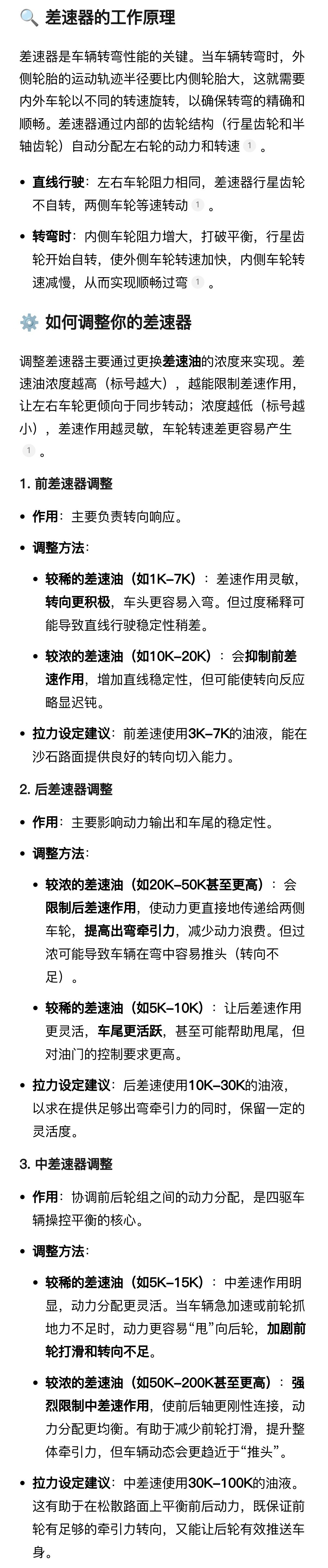

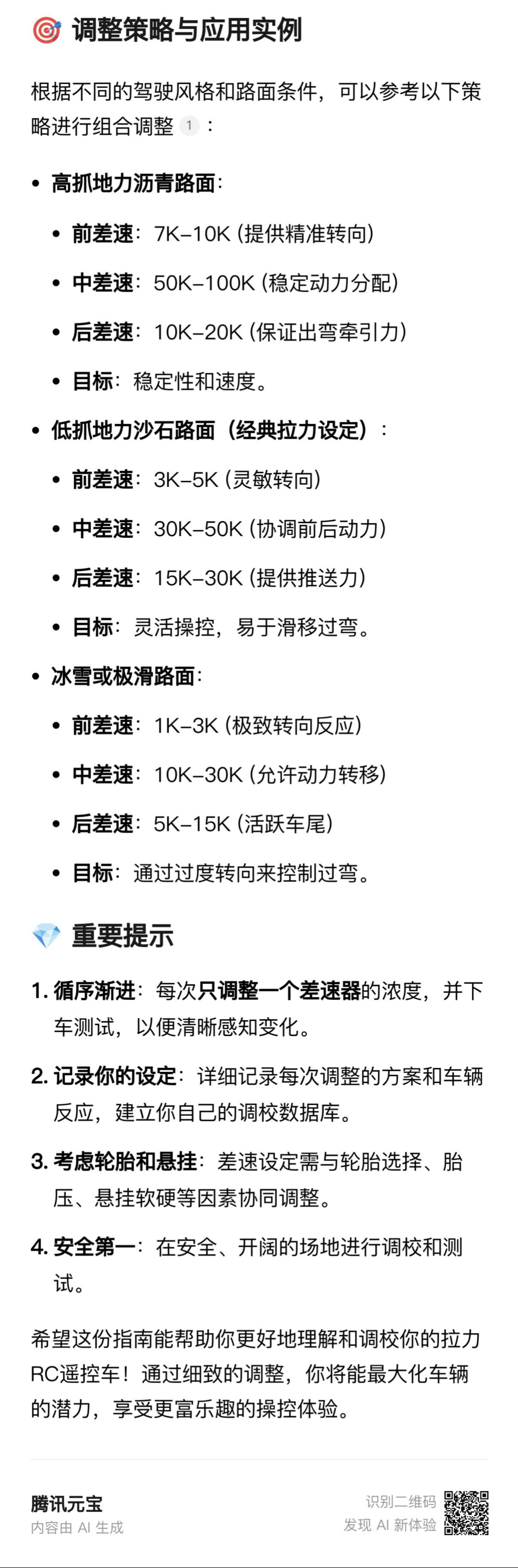

AI这个回答靠谱吗?咋都是前差<后差<中差

前差速油比后差速油稀是一种理想状态,前提是四轮绝对抓地,实际上的设定是前差比后差浓,这样更适合走线,参考电房,前直轴后差速

中差了解不多,装的车都是前差浓度>后差浓度,这样操控会更跟手。

嗯,看到大部分都是这么操作的,就是不知道原理是啥,按理说,前浓会更推头,后稀车尾会更稳定,不容易漂

我是前中1w后3000-5000。
