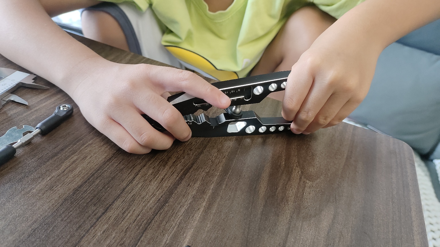

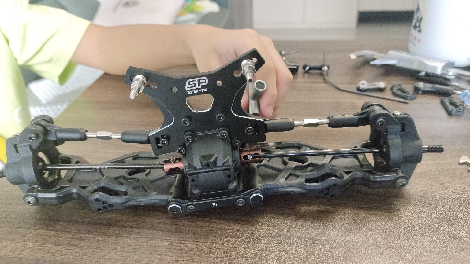

装车一定要记得背上球头钳,妥妥的事半功倍,我6岁的儿子都能轻松装好球头

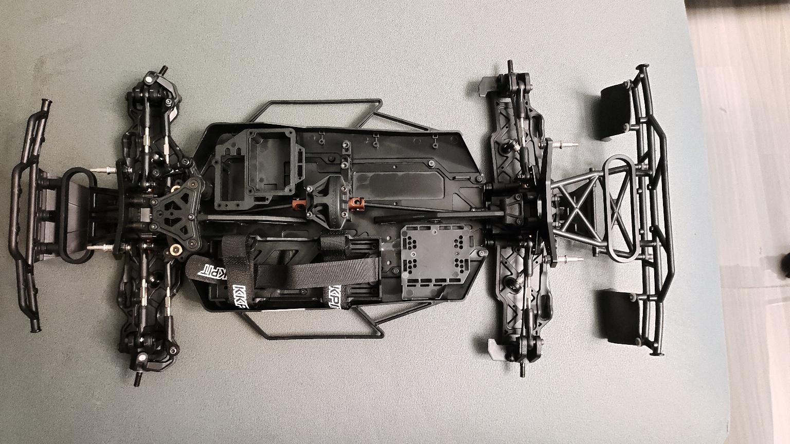

昨晚实在搞的太晚了,为了加快装车时间,后面一些装车也没拍图片了,不过后面的装车没有难点,按照说明书装即可

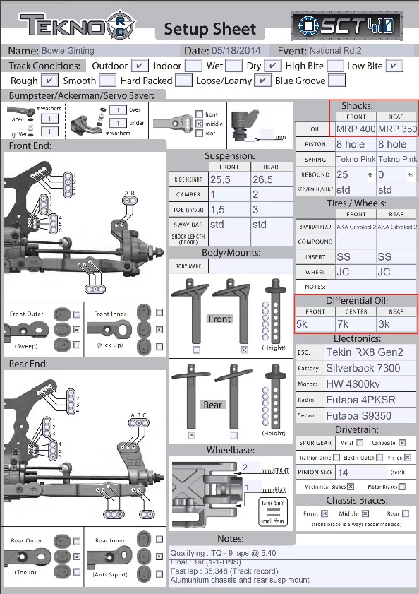

钢牙崽 金牌 Fans 发消息
发表于 25-9-1 11:58:02 来自手机 |显示全部楼层 来自: 中国
最后附上车辆设置图,是参考tekno410低抓场的设定来调的
附上设置图
