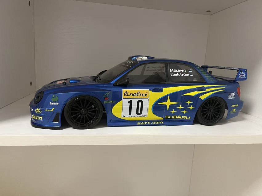

前段时间为了FW06买的,不过06还没下地就给卖了,手里还剩个壳,想着干脆再买个车架(电动,拉力、平跑都行)。
壳的轴距是260,宽度是200的,差个一两毫米不影响,轴距大多数车都差不多,但有些车宽度是190的。除fazer车架外还想找找有哪些车架可以适配,或者说通过加宽结合器这一类简单的改装可以适配的。

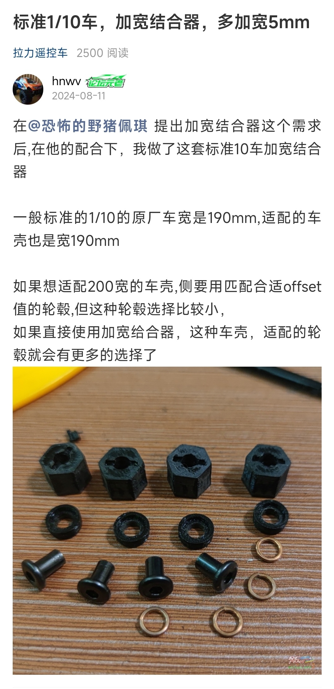

3D打印加宽给合器...这个可以试试
