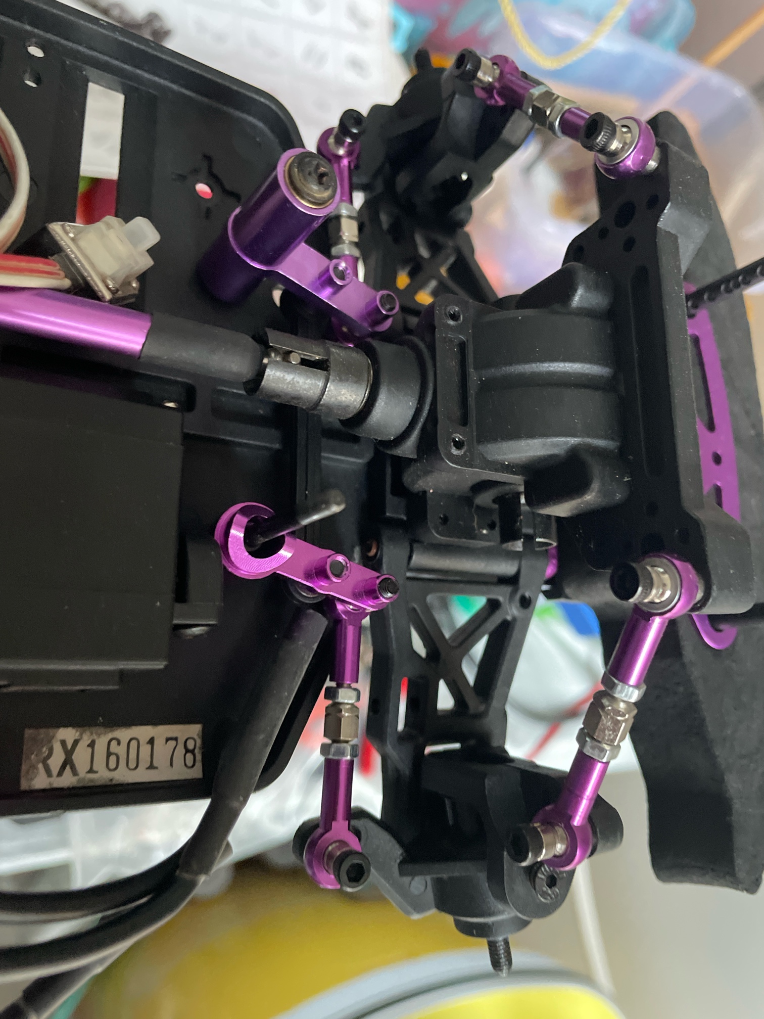

Rt,就摆臂行程是长了,可是转向拉杆行程就那么多,还需要怎么处理么?

把这种金属拉杆换成球头吧

不影响,没必要追求太高,太高了,狗骨也会掉

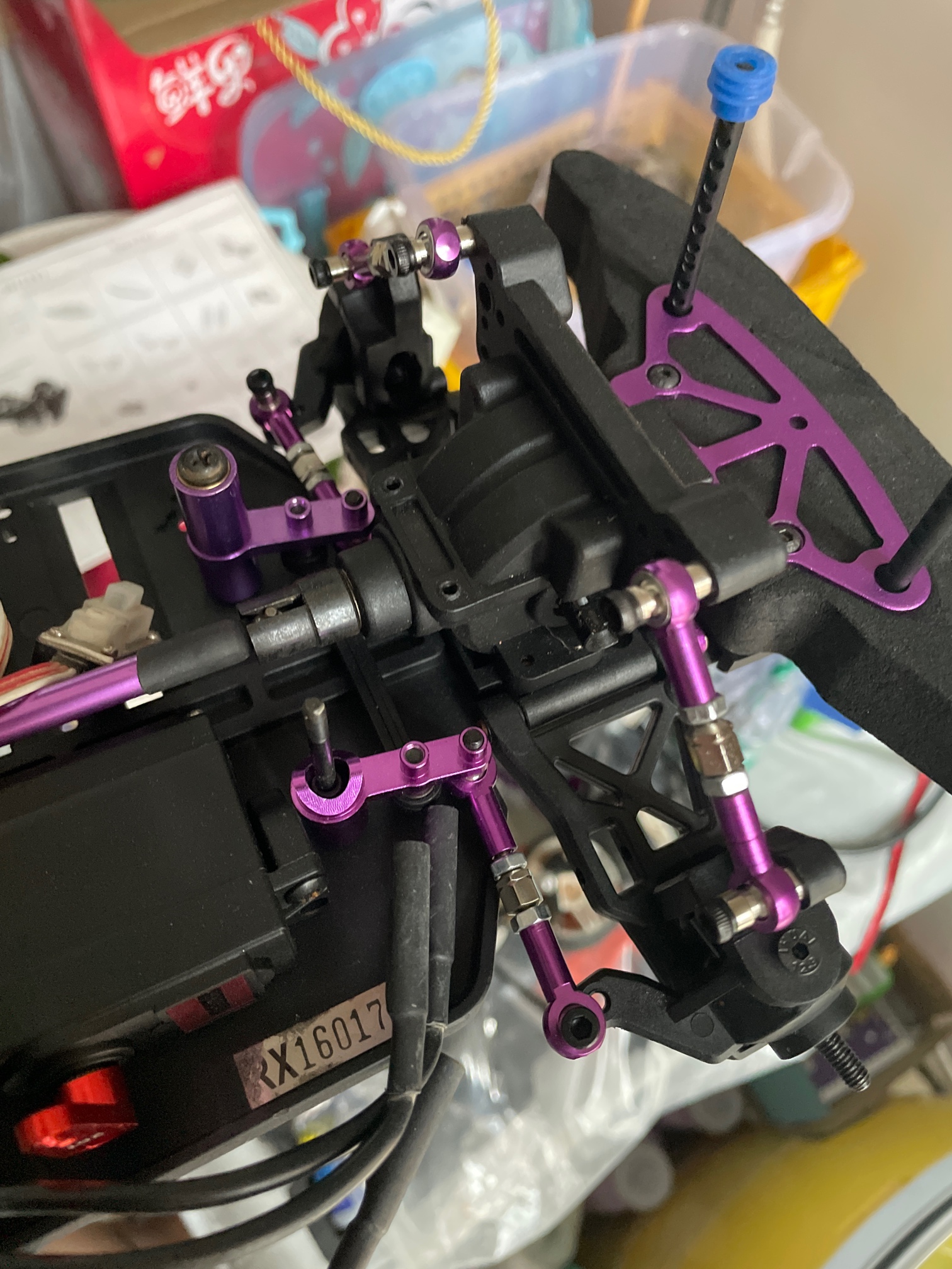

我装到上面了,好点了行程也长了点

这种拉杆不结实,还容易在震动中松动,螺丝胶都没用,撞一下形变还弄不回去建议也别用原厂球头螺丝,现在能买到的便宜拉杆比较软而且精度不是松就是紧

有比较好的解决方案么,我原厂的虚位很大,这种拉杆倒是挺紧的,下过一次地,装了陀螺仪跑不直反而蛇行……

把金属拉杆扔了,换其他车的拉杆,snrc有个加长的大角度球头,就能加大角度了

球头和拉杆别买太便宜的,其实紧点无所谓可以打磨球头控制改善,松了不行。其他位置上垫片。多的我也说不出来了我也在研究
