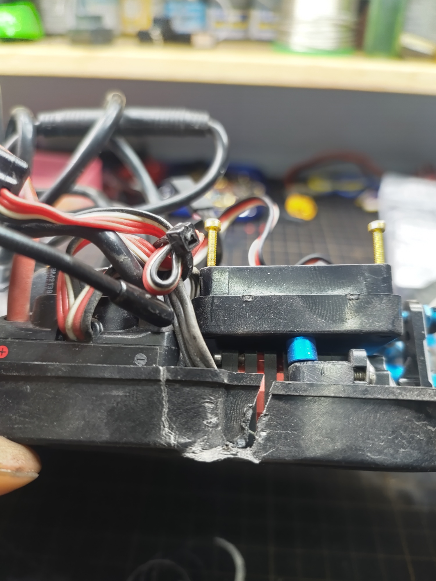

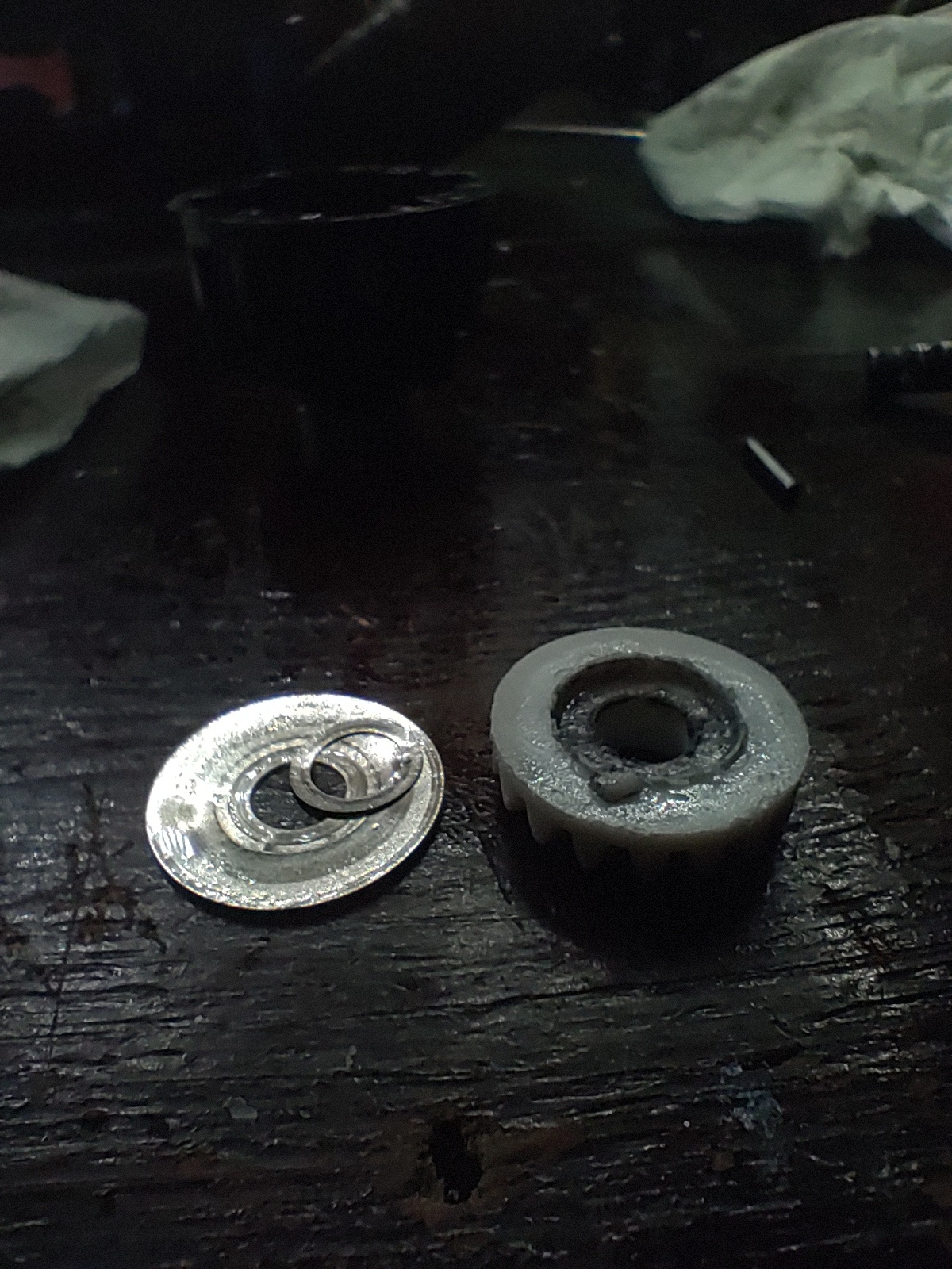

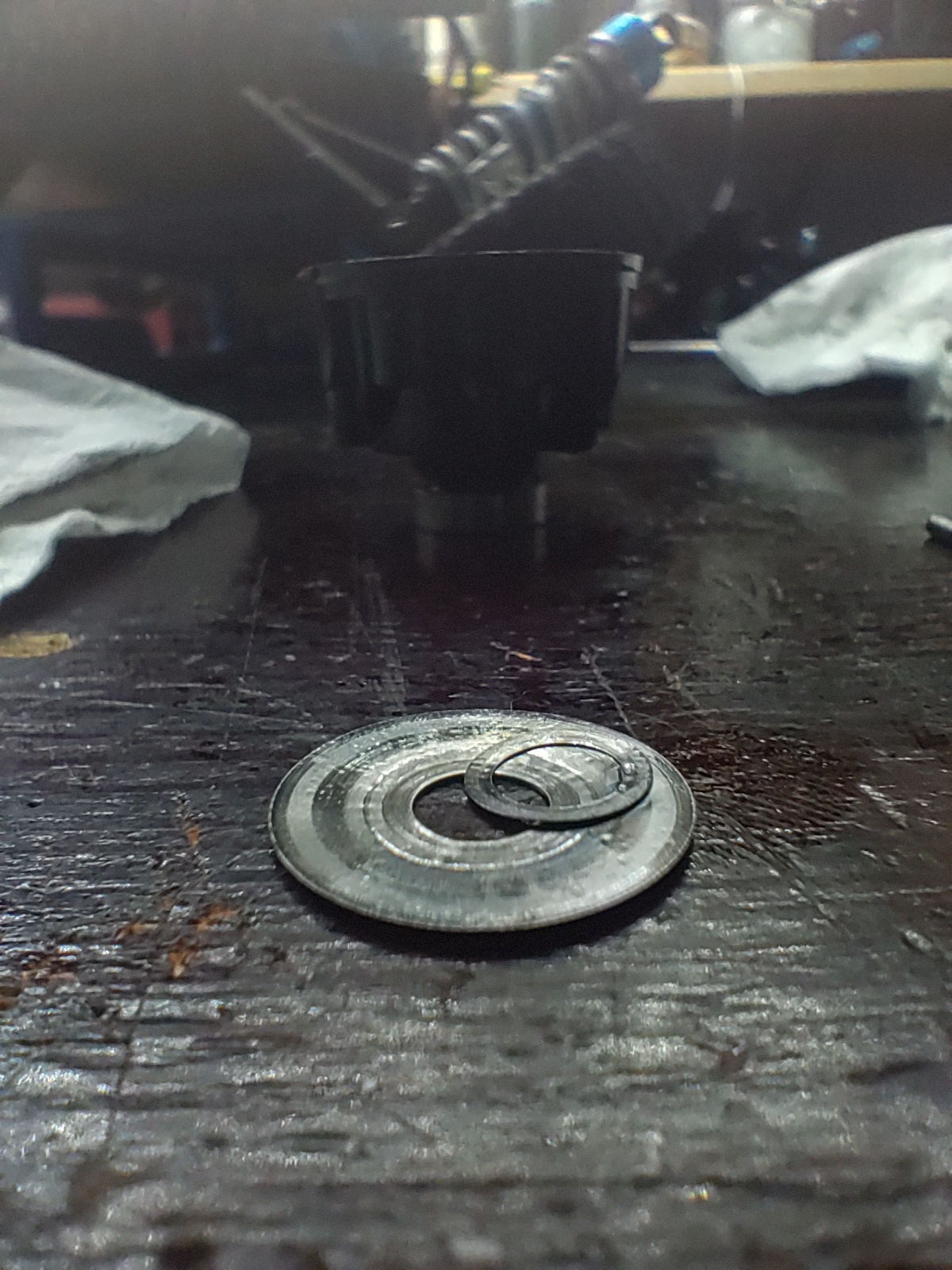

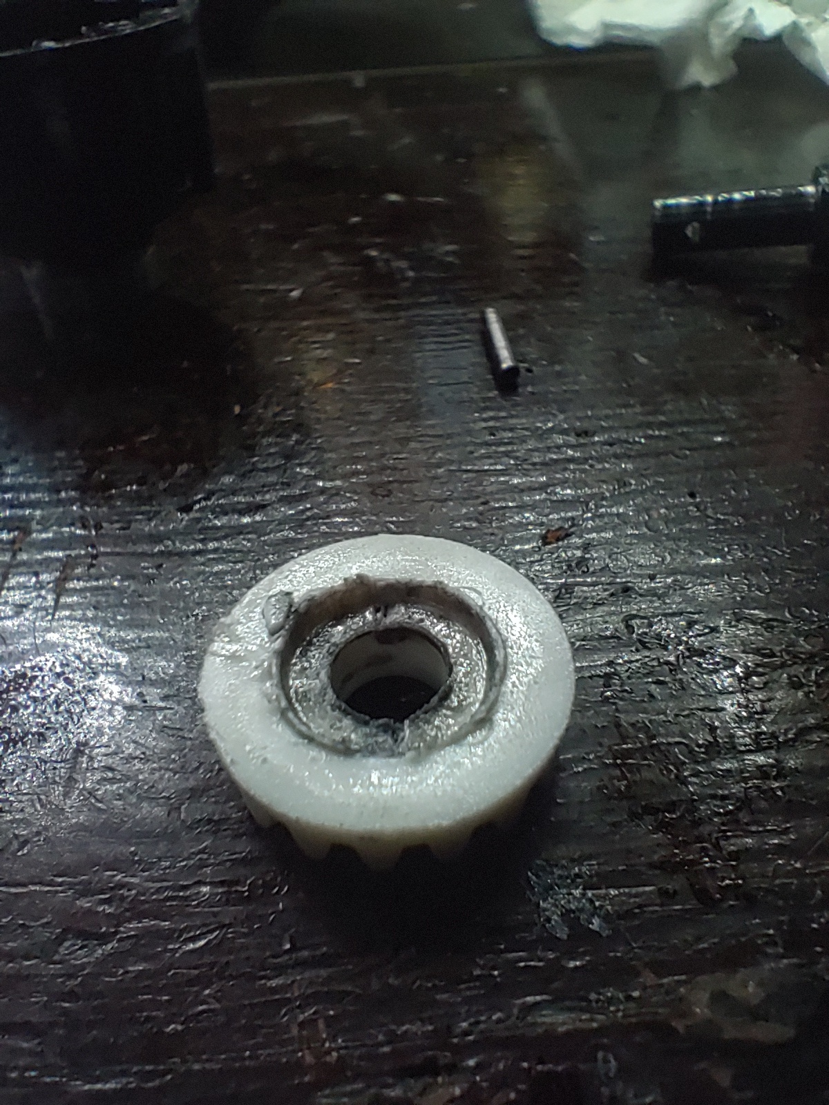

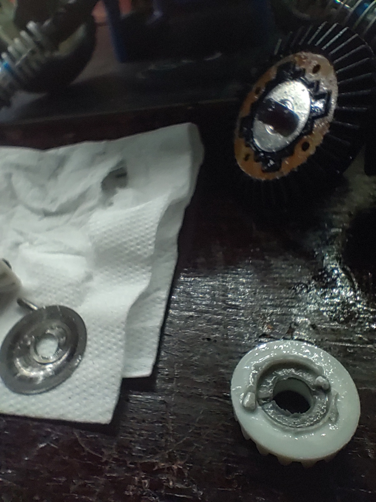

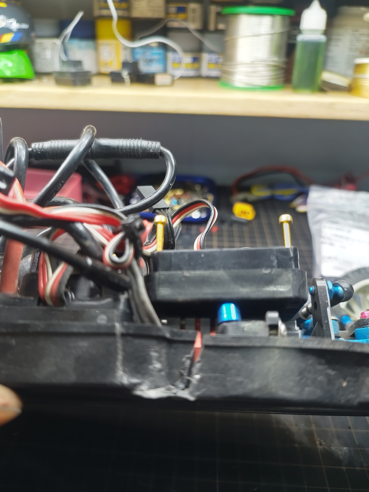

前后注油差速器内大齿各扫掉一个,差速器大垫片严重变形
拆开闻到了一股焦臭喂
底盘砸出来一个坑
田宫原厂注油差速器为何如何不耐操
电设是G2有感无刷,3300
kv电机
各位大神分析分析

油漏光了,都热熔了,干磨管你塑料金属,啥都顶不住摩擦生热
