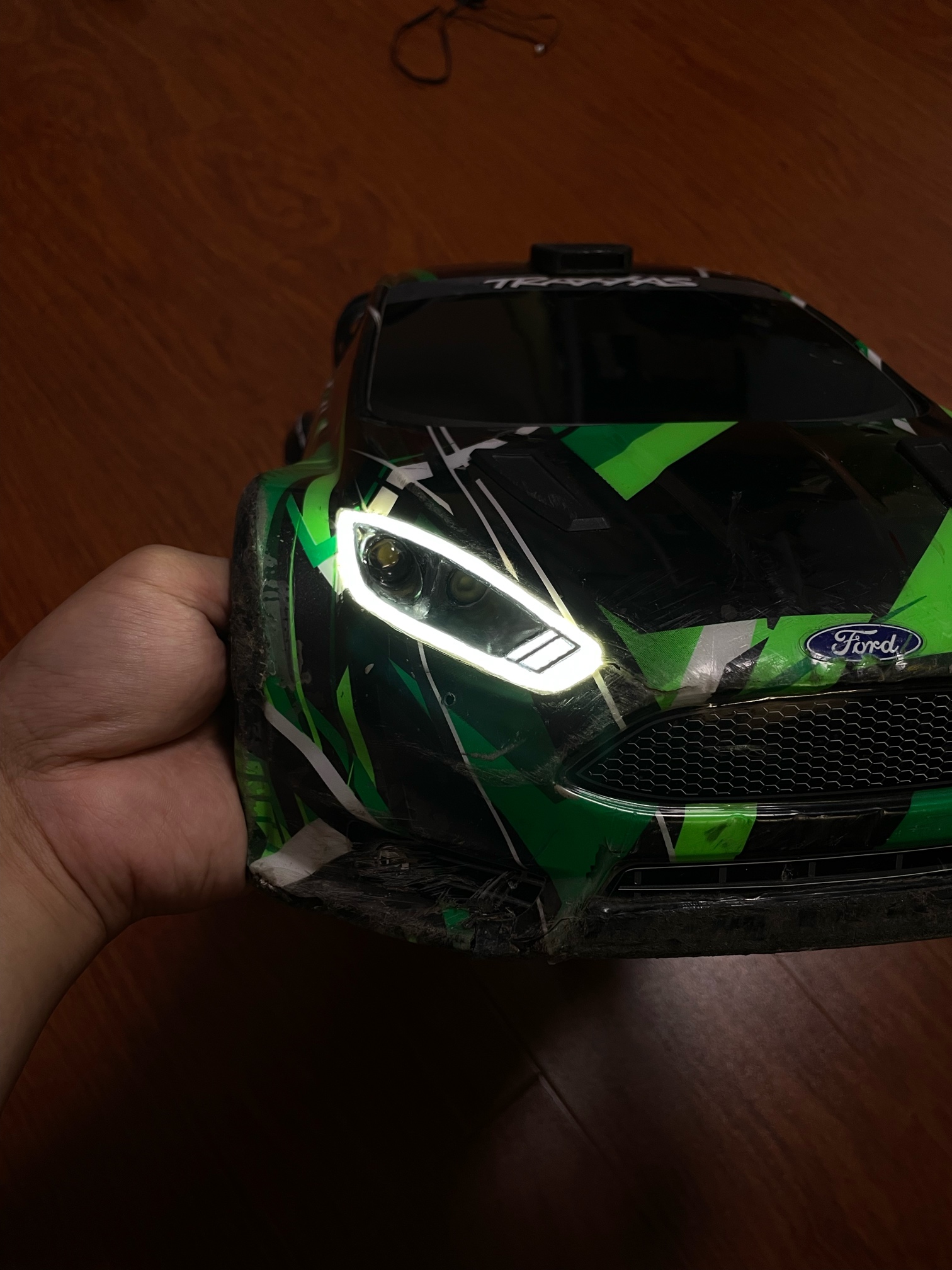

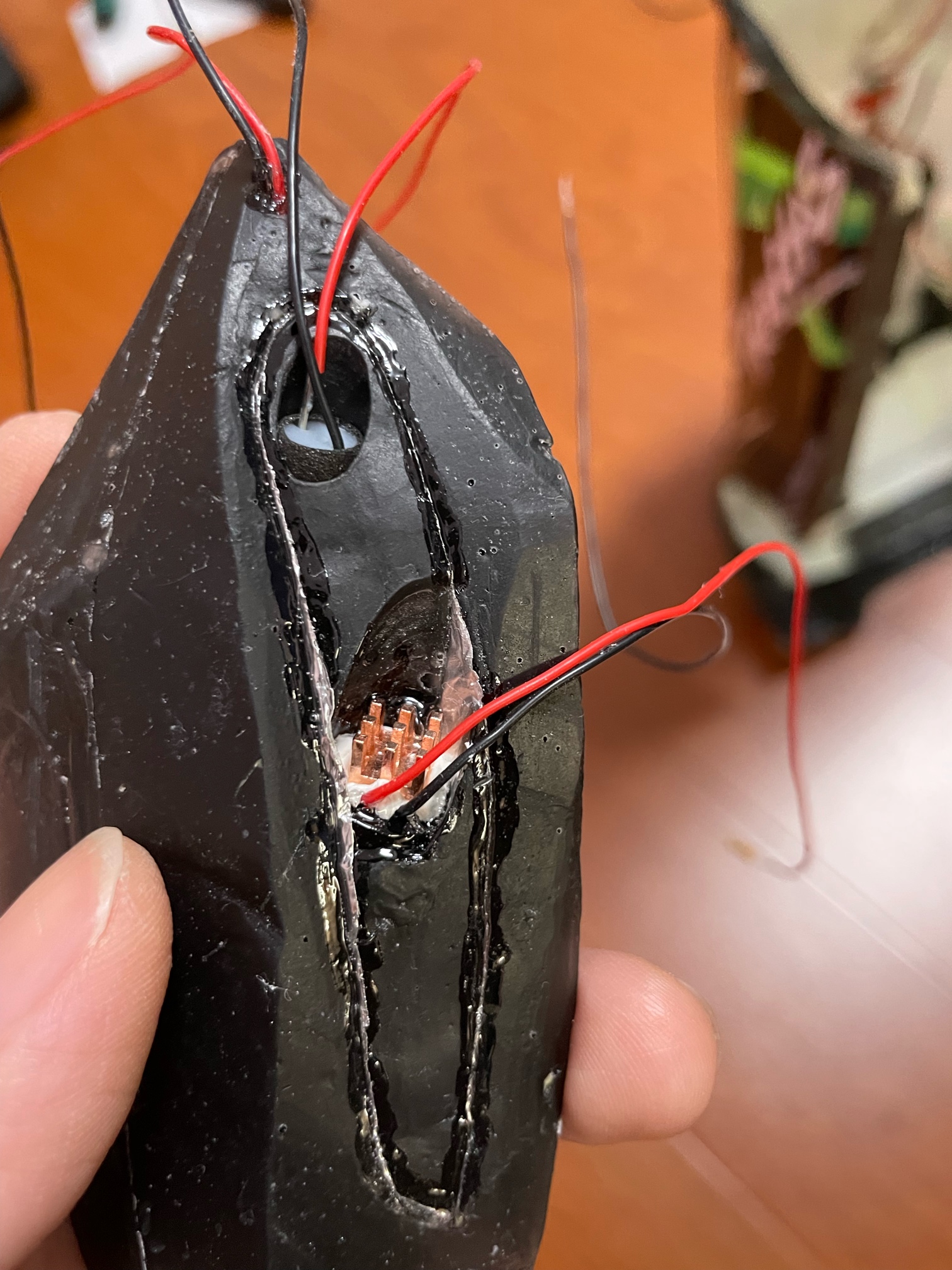

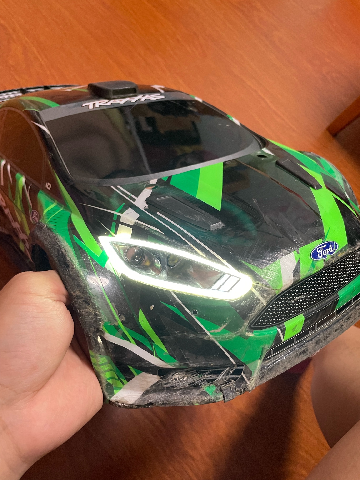

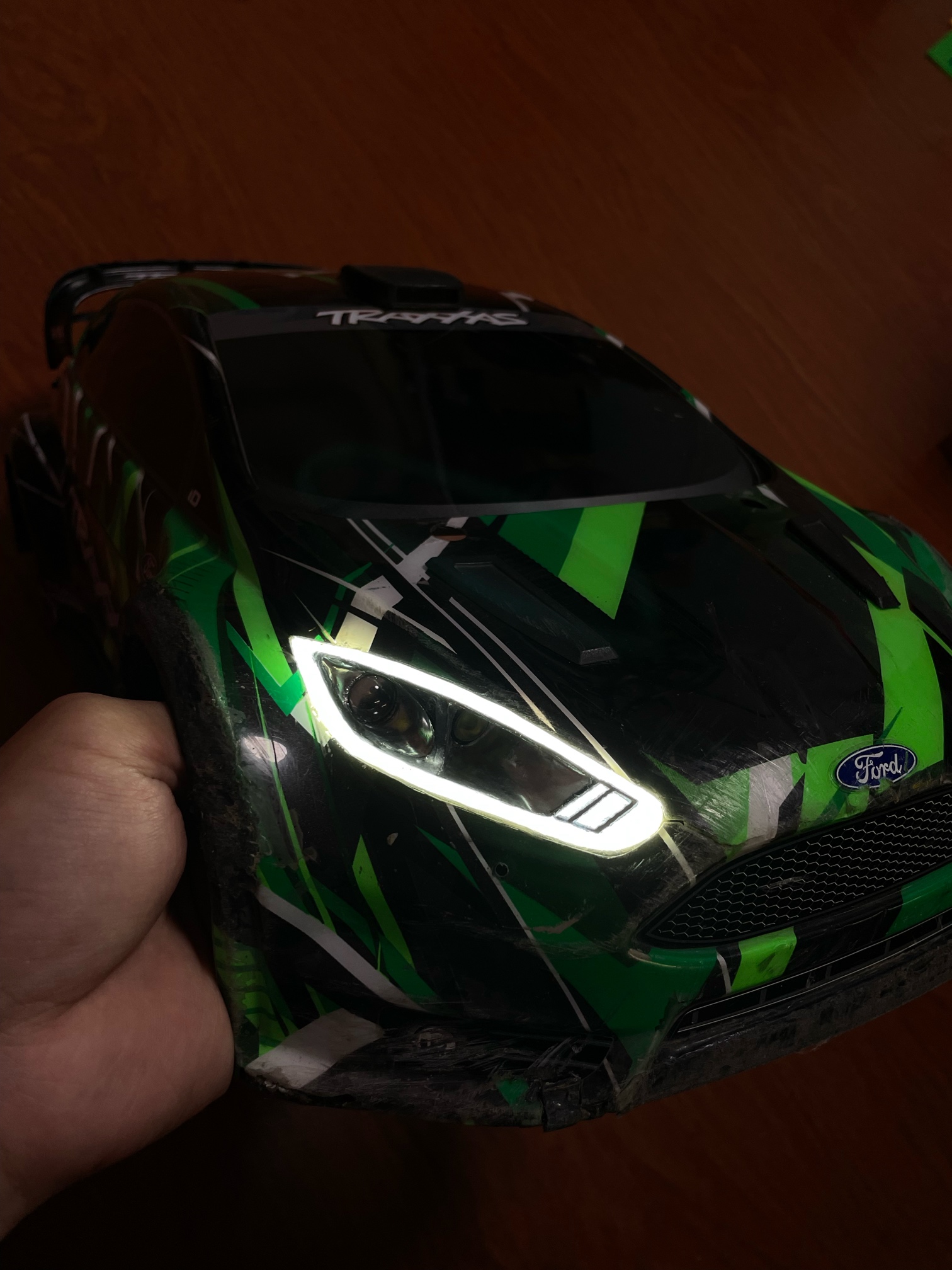

小小的灯珠居然逼我用上了散热片暂时限流功率降到0.5W了,不限流3W热量扛不住,跟个探照灯一样日间灯和整体大灯做了夹层隔离光线,不然相互透光后效果会大打折扣

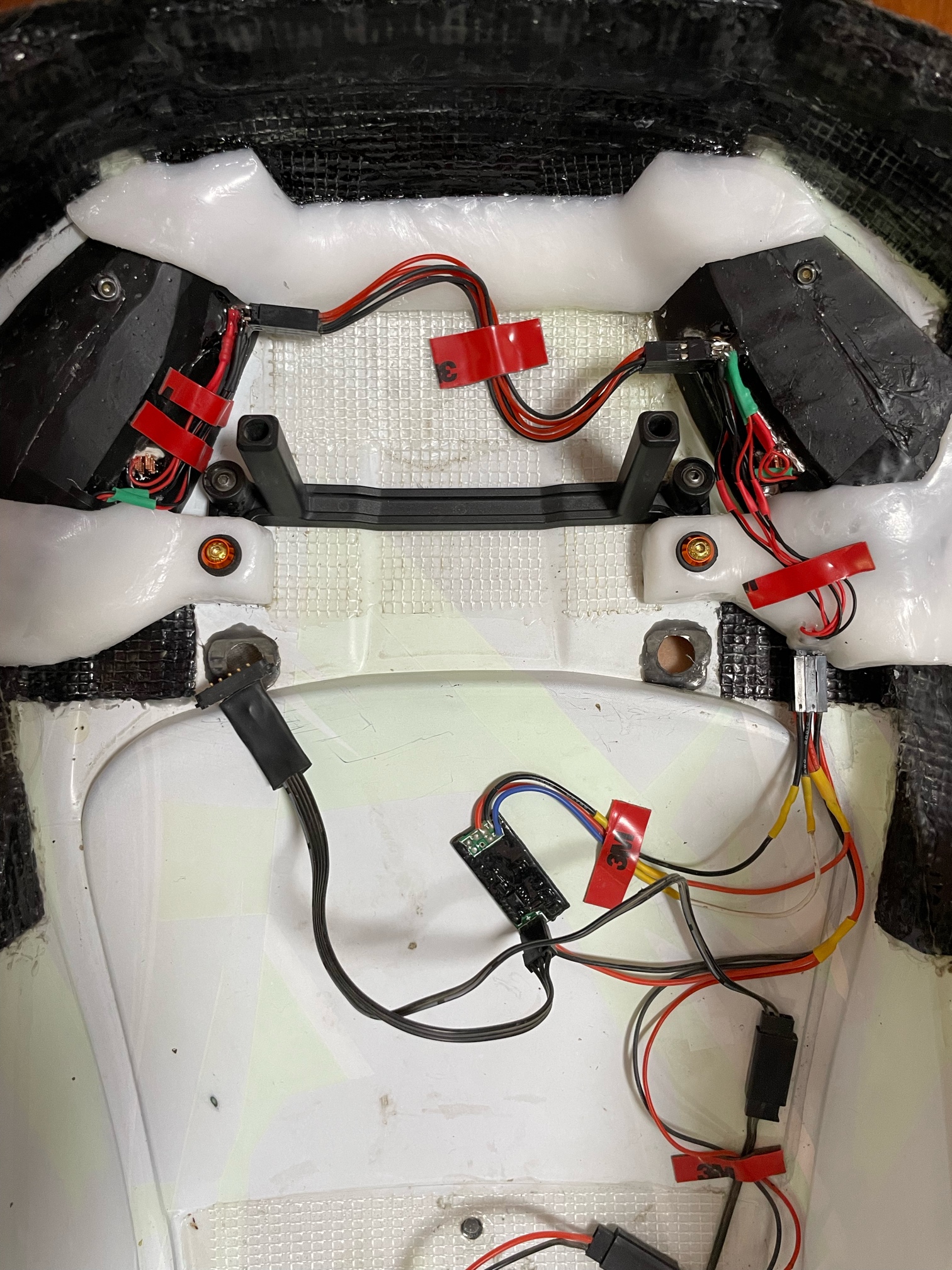

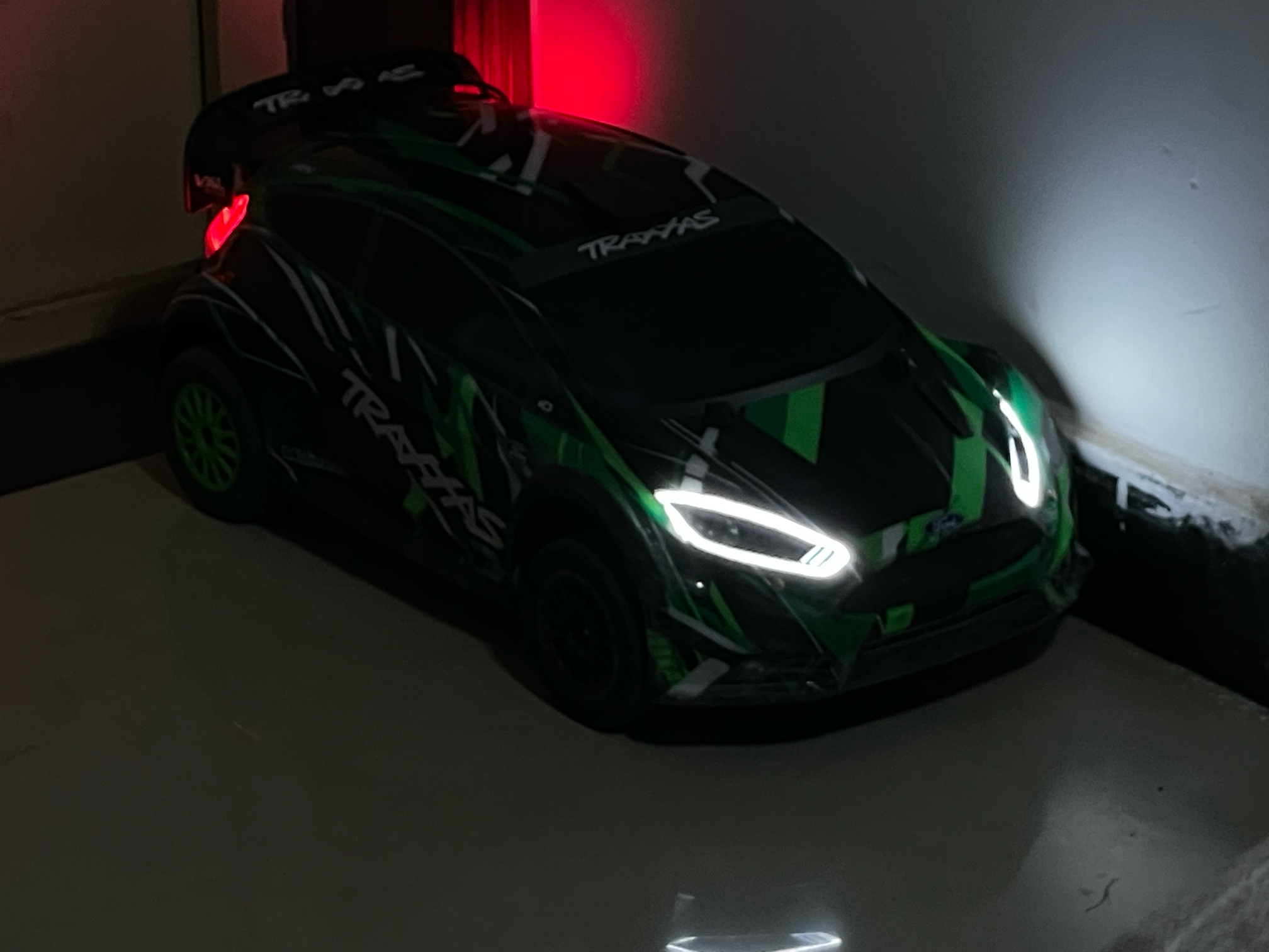

排气重新设计了下,回火灯也在等快递安排中

车壳这成色配不上你的灯了
刻骨 中级 Fans 发消息
发表于 25-8-13 05:05:54 来自手机 |显示全部楼层 来自: 中国陕西西安
厦门斌斌 发表于 2025-08-13 00:47
车壳这成色配不上你的灯了
当短卡飞的,再加上做模裁了车壳大灯,撞击没有支撑,裂的裂,要不是车壳有做过补强是撑不到现在的

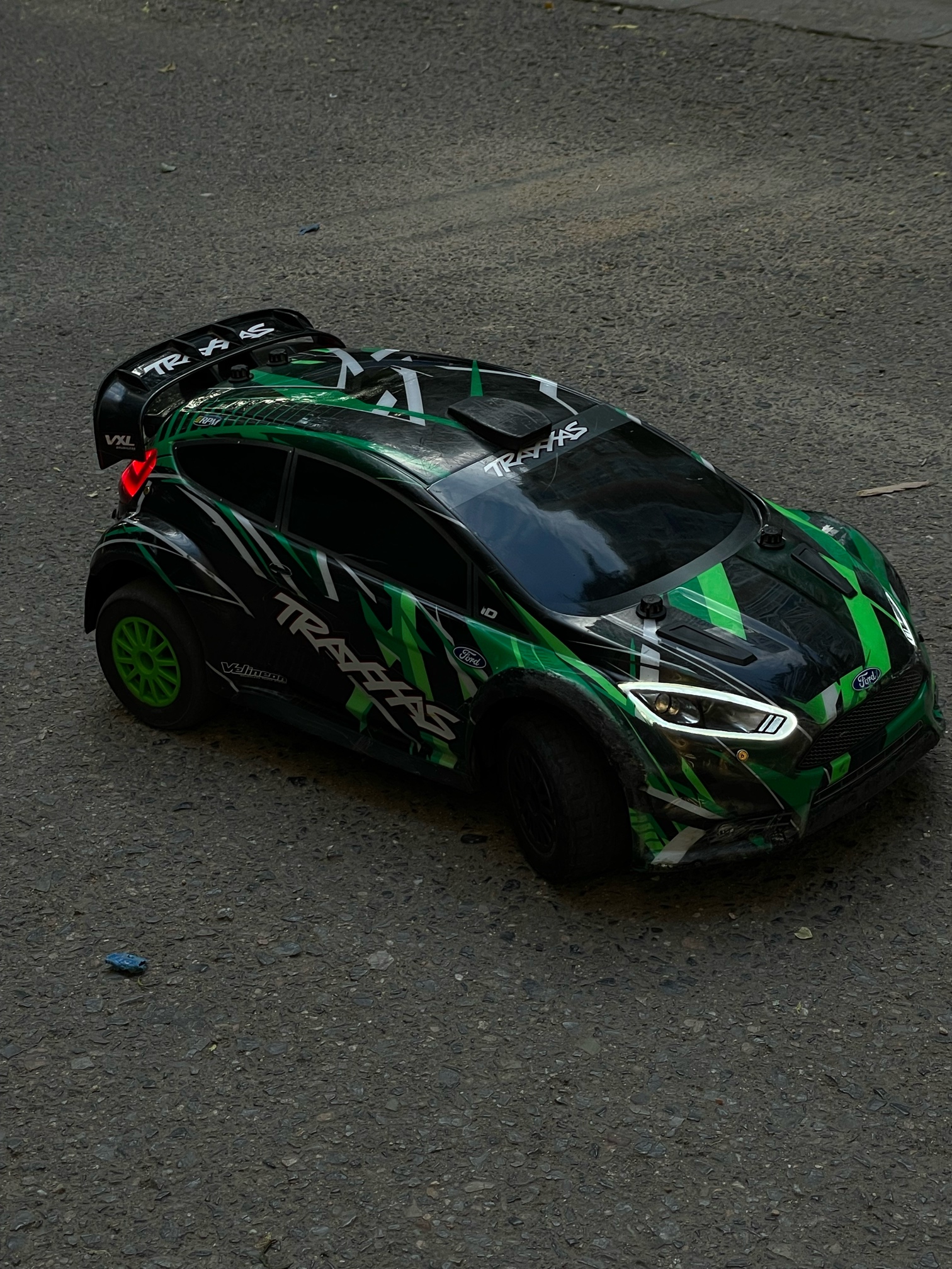

兄弟改电设了嘛?还是原厂玩
刻骨 中级 Fans 发消息
发表于 25-8-15 18:37:26 来自手机 |显示全部楼层 来自: 中国陕西
記憶禗惗 发表于 2025-08-15 18:04
兄弟改电设了嘛?还是原厂玩
我入手就改了MaX10,手头PTG的MAX10直接换过来的
記憶禗惗 高级 Fans 发消息
发表于 25-8-15 19:04:25 来自手机 |显示全部楼层 来自: 中国黑龙江哈尔滨
我啥也没换,要换的话电调和控都得换。但是感觉原厂动力已经足够了
