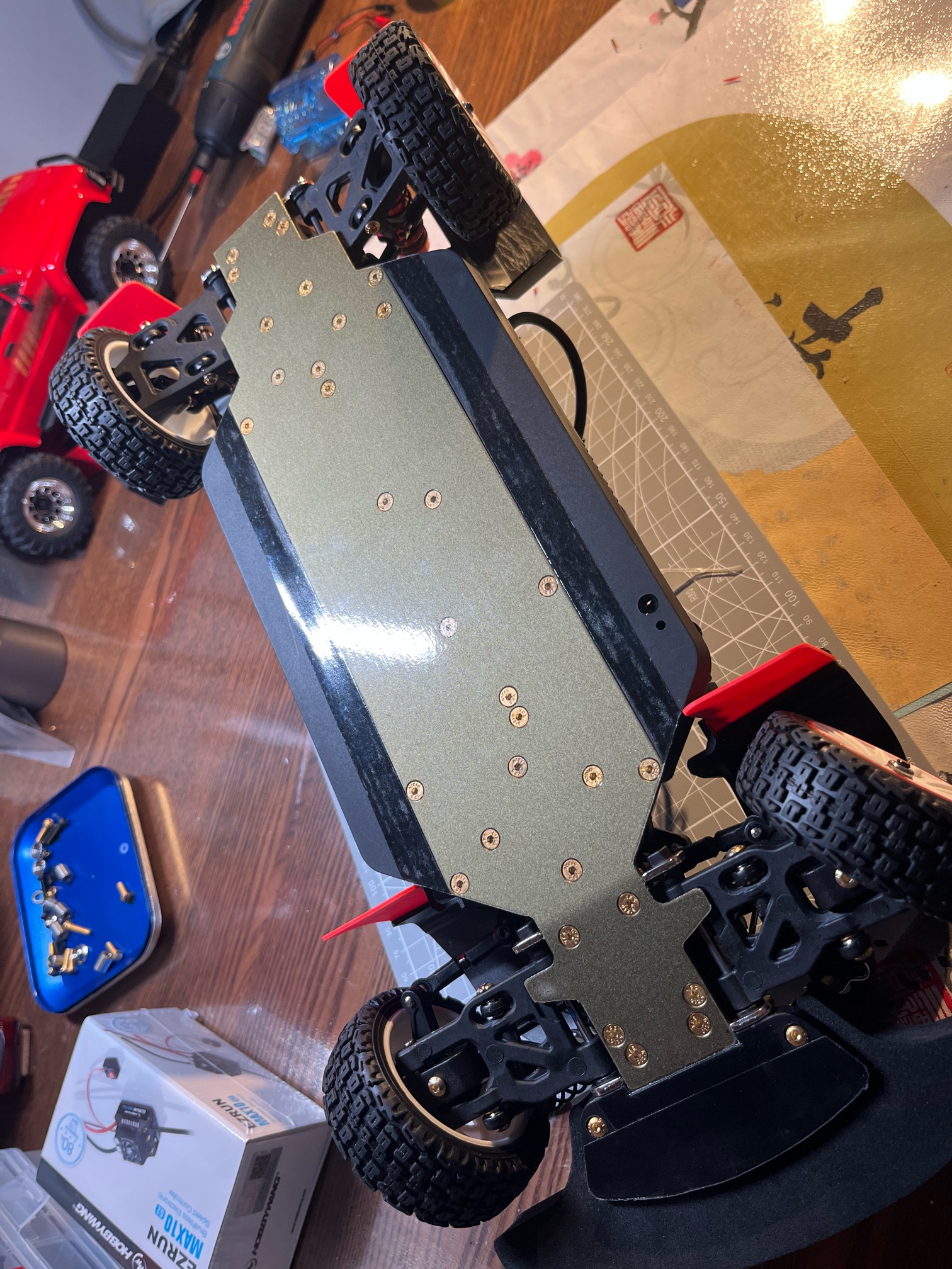

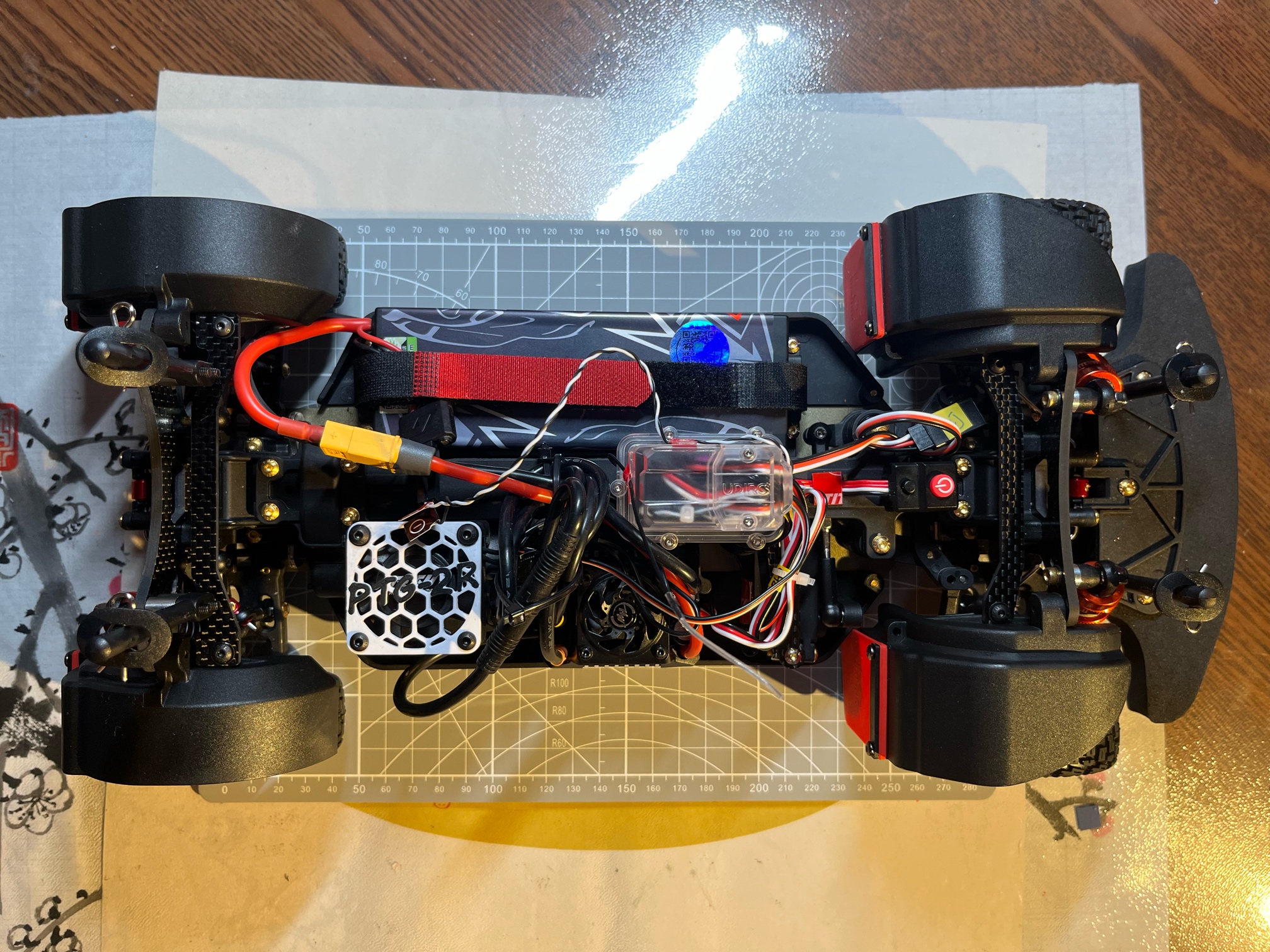

1、拼装过程很解压
2、虚位不少,大的地方还是需要垫片微调一下。
3、可能是我运气不好,电机座和底盘固定的孔位是偏的,好在商家给免费更换了。
4、按说明书拼,轴距263mm左右
5、转向组抬高2mm后,转向角度感觉也不是很大(比雷子的XTS小)。不过要太大了,可能还要上等速传动轴。
6、前后轮倾角都调到了1.5度。前轮toein游标卡尺量的,前比后短2mm。不知道这么调怎么样?请大神指点一下。
纯属个人拙见,不喜勿喷。
感觉总体是个好车,待下地体验

跟ptg2r谈虚位是你的不对了
调整轴距把摆臂旁边的小圆圈放到车头车尾一侧就是257
转向角度抬高之后就够用,因为大部分都是漂移过弯三节棍暂时不用OP,等你前CVD彻底磨损了之后可以换,不走线换三节棍体验差距和CVD不大
束角这块前面外八一点后面内八一点,对跑直线和入弯都有好处,不用担心

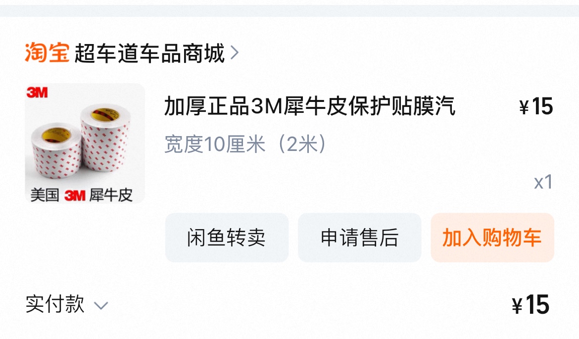

底盘是贴犀牛皮了吗 为什么我买的犀牛皮就不太能粘住可以给个链接吗
很粘
