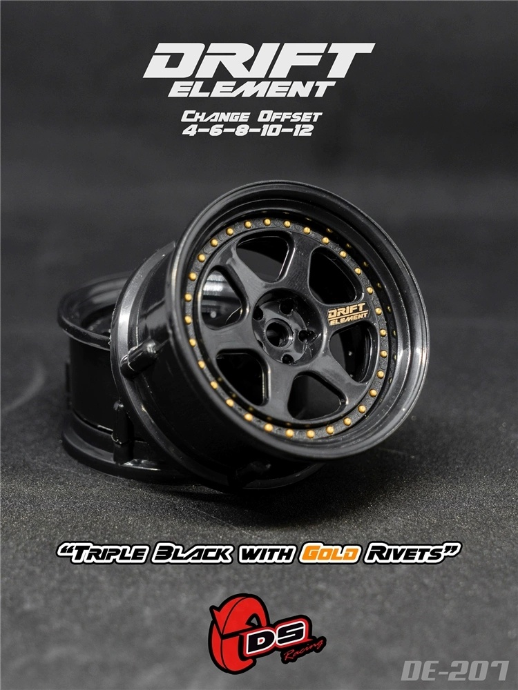

牛奶辣条 发表于 2025-08-12 00:29
铁人轮毂能抄作业么?
我猜你要问的应该是这种用螺丝拼装的组合式轮毂,本身我加固的原理是固定住橡胶O圈不让其因为运动受力和震动导致移位,使轮胎脱落,这种内部有凸起的轮毂,天然就具有固定住O圈的优势,你只需要多套一两条O圈,保证O圈不移位就可以了,当然你想要海绵加O圈也不是不行,海绵贴到凸起部分剪掉即可
