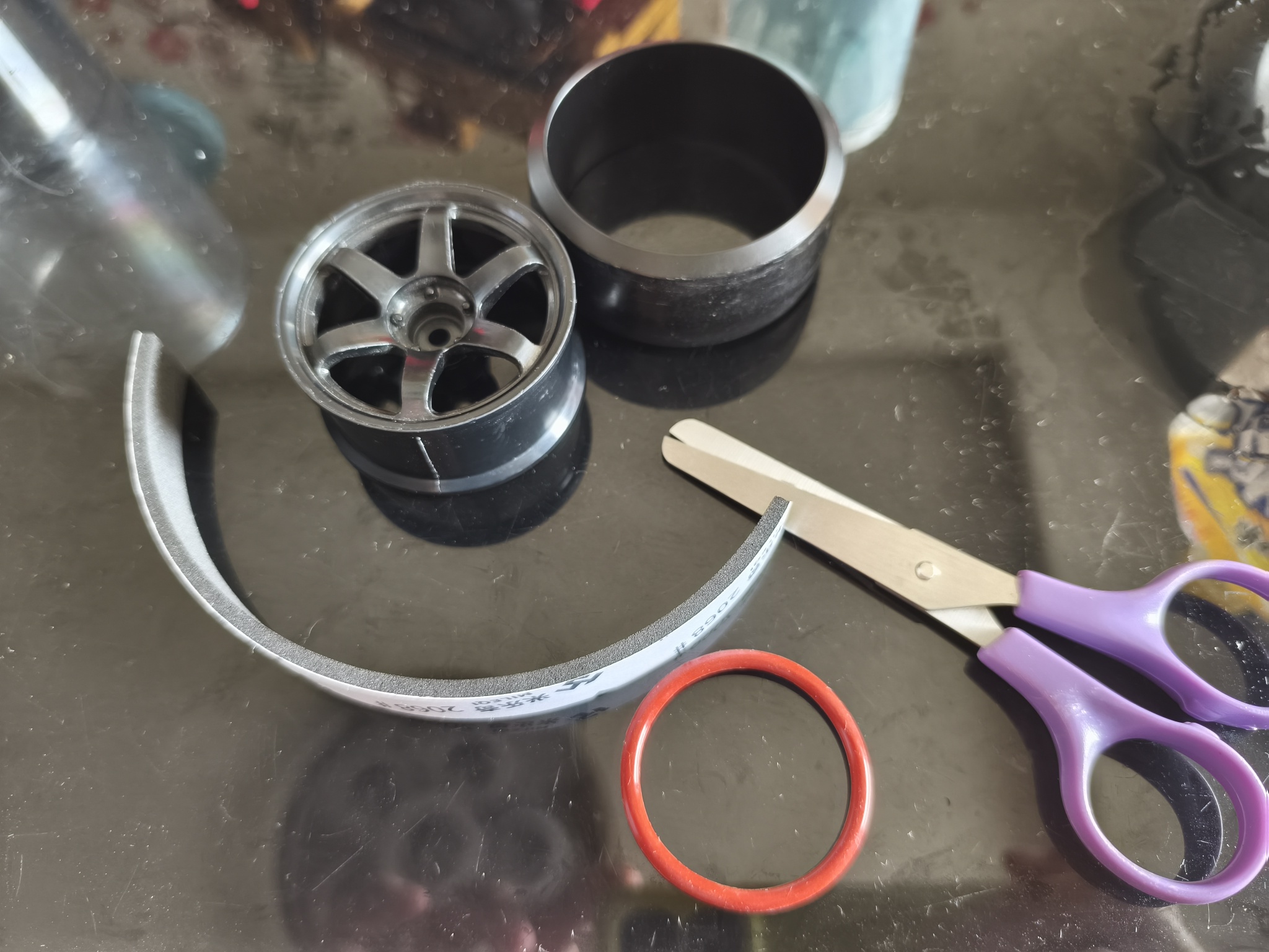

漂移圈的小伙伴有经常遇到过这样的情况吗?
要么漂着漂着成道具赛;要么车子嫌你轮毂的offset不够,莫名帮你加了几度
而车友们固定轮毂胎皮的方法无非像mst那种,靠轮毂和胎皮配套的精度硬搭配,如果选其他牌子的轮毂或者参加比赛换专用胎皮,那就只能拿橡胶O圈和海绵条加固,价格先不说,虽说各有优点,但效果也是一言难尽(至少我自己感觉);
先说橡胶O圈:首先橡胶和光滑的胎皮内壁搭配,对于固定胎皮有很好的效果,至少不用担心轮毂在转,轮胎在看,但各大品牌的规格不一,还容易安装不好影响轮子的动平衡,好不容易找到合适规格的,轮子在持续的运动和震动中,胎皮又会莫名移位;
再来说海绵:动平衡和静音效果没得说,但是一般胎皮内壁可不是一般的光滑,单靠海绵加固,在持续受力和海绵变形的情况下,很快就又松松垮垮了。

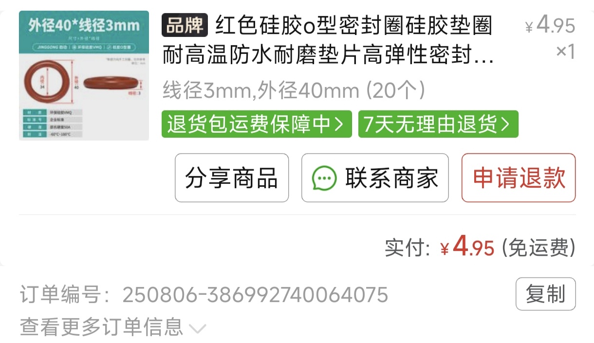

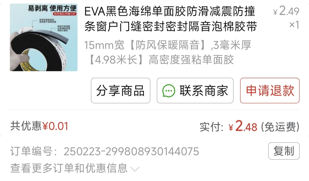

俗话说得好:小孩子才做选择,成年人全都要。既然两者都用优缺点,那何不把两者的优点都利用上,这里鉴于各个品牌橡胶O圈和海绵条规格不一不好搭配,我还是选择自己搭配一下(主要经济实力不允许,谁不知道漂移圈的名言:别问买什么牌子,问就是OD),规格发下面,需要的朋友自己解决一下。
注:这里说一下橡胶O圈最好买红色或者白色,弹性好点不容易压迫胎皮和轮毂变形。
材料买好准备工具如下:

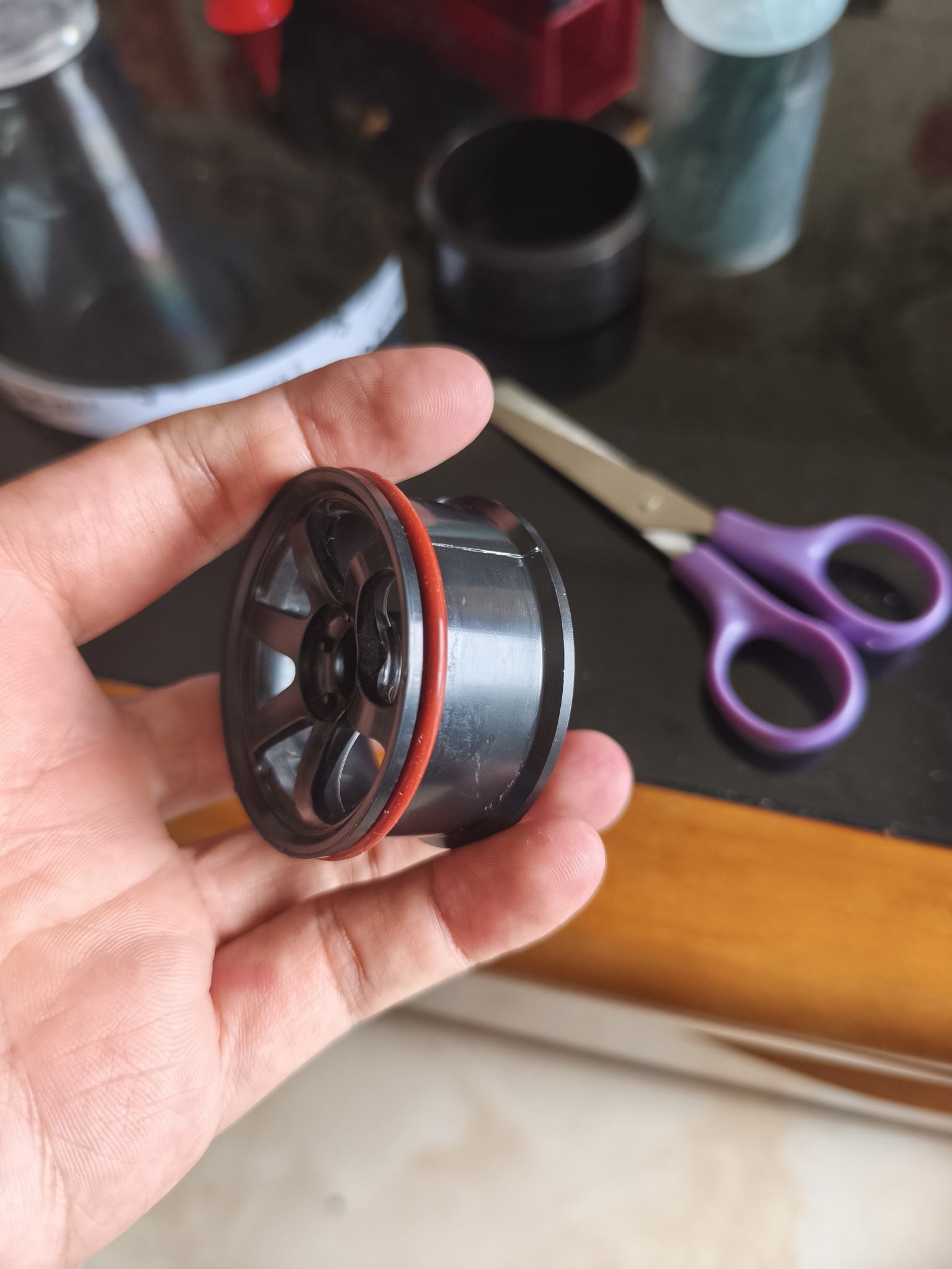

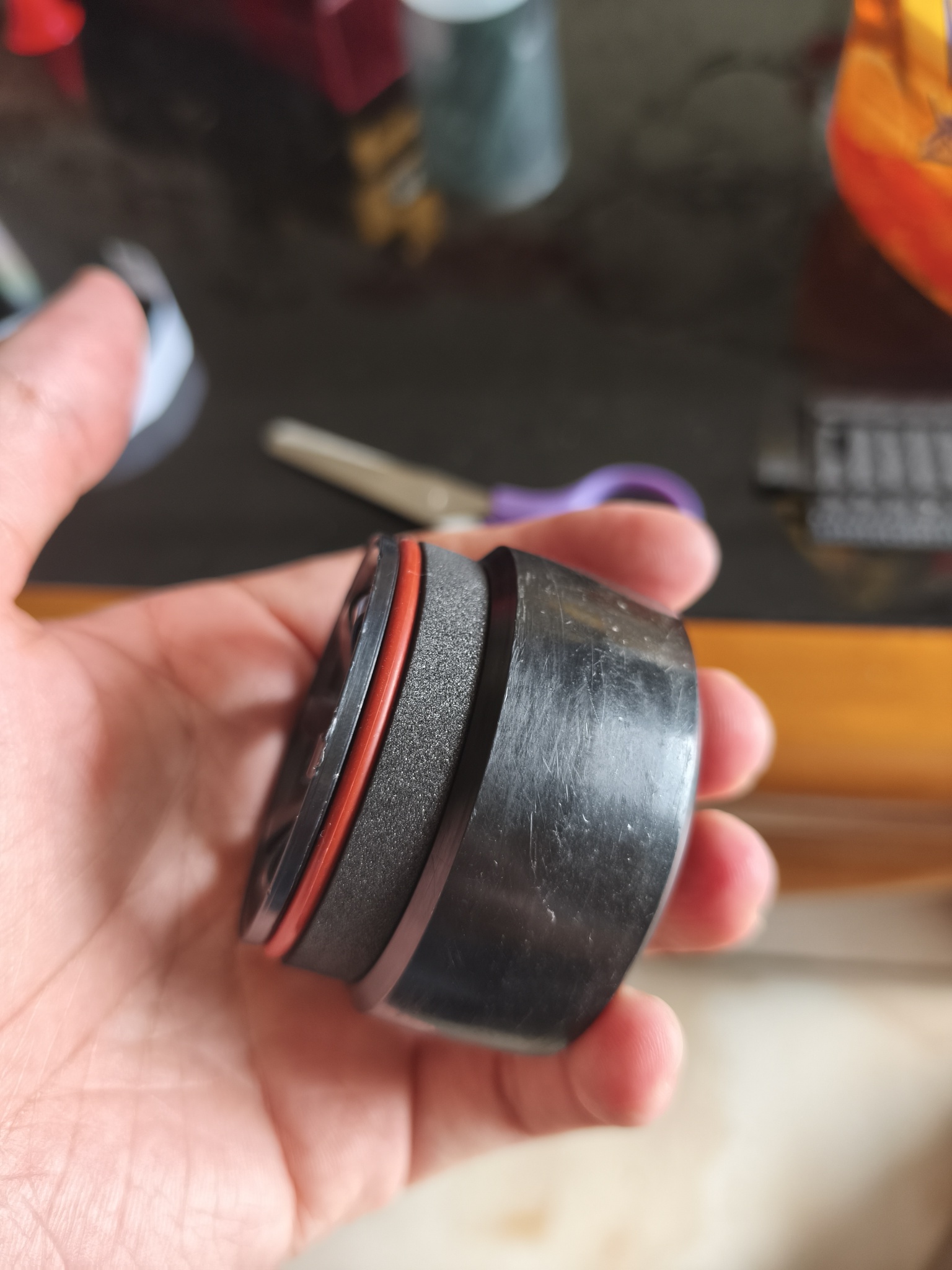

先把O圈套进轮毂,整理平整,靠一侧

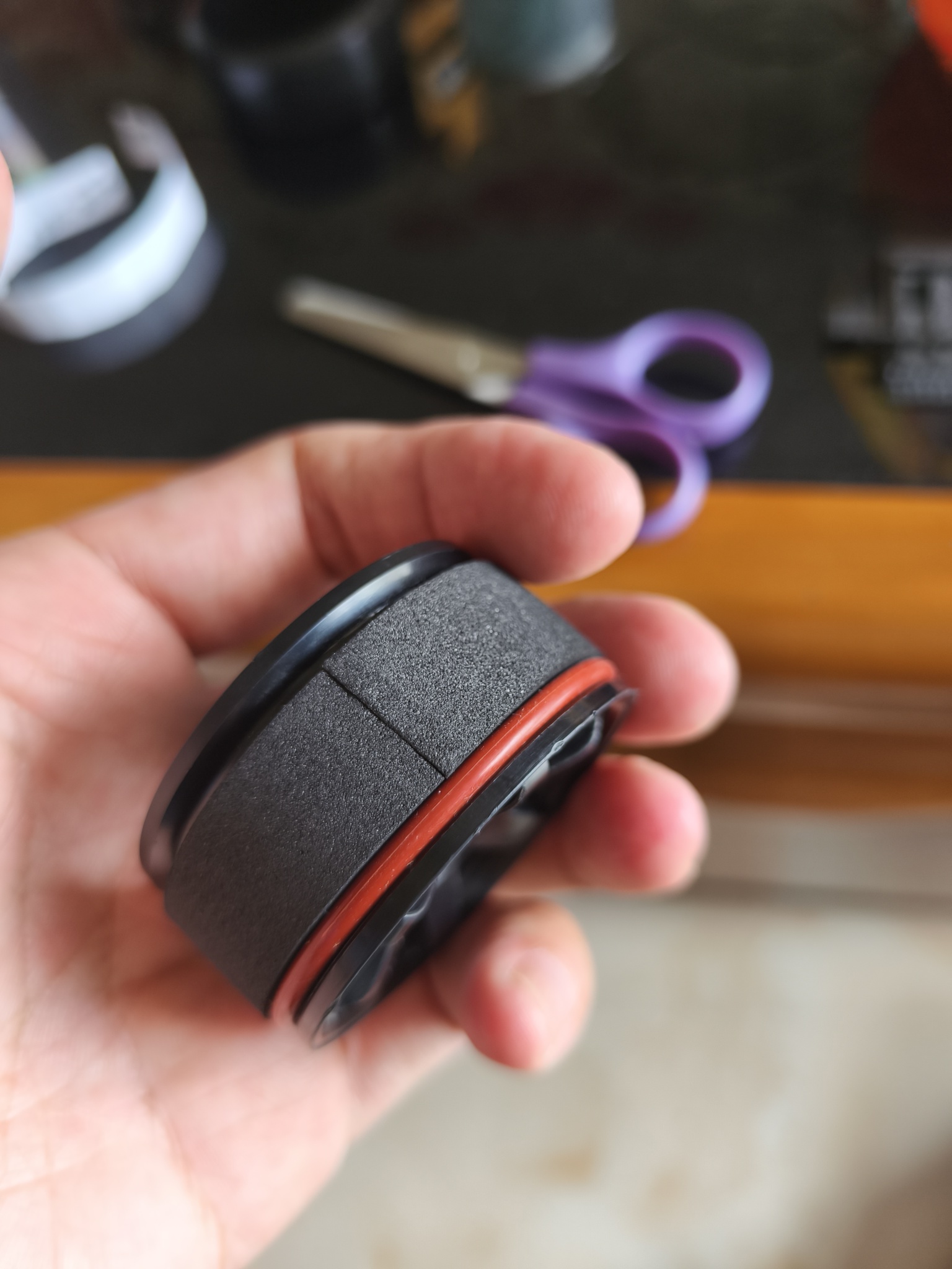

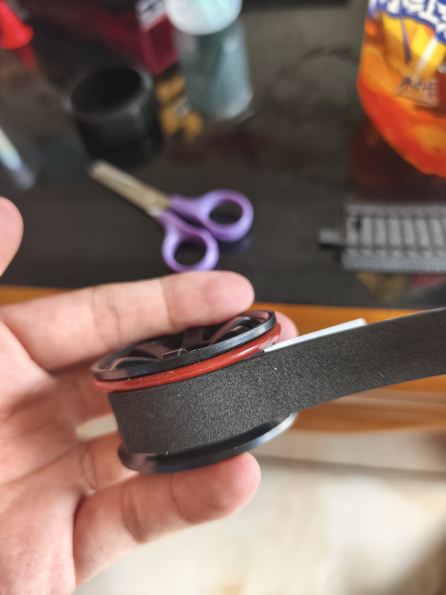

然后把海绵条顶着O圈贴好,注意贴海绵条时候别扯着海绵条贴,这样会导致海绵条拉伸变薄,影响贴合,轻轻顺着方向贴上就好
大概弄成这样,海绵条修剪一下弄好

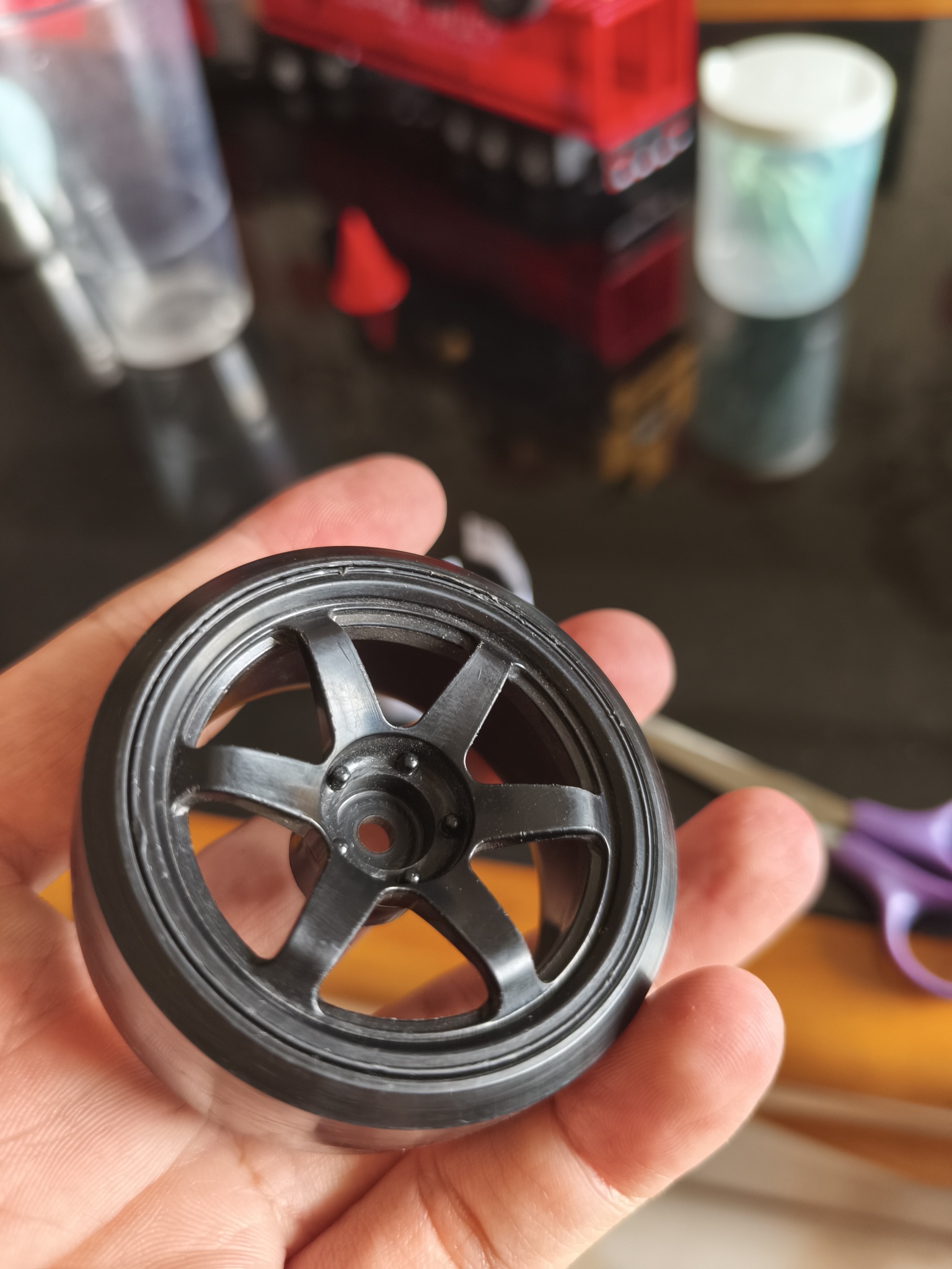

胎皮从O圈另外一侧套进去
最后按压到位,高牵引力的轮毂比较软,看着缝隙按压一下就好,这样加固的轮子,由于固定住O圈不能横向移动,不至于在持续运动和震动中轮胎脱落,也保证了海绵条加固后的动平衡和静音效果。你们学废了吗?
