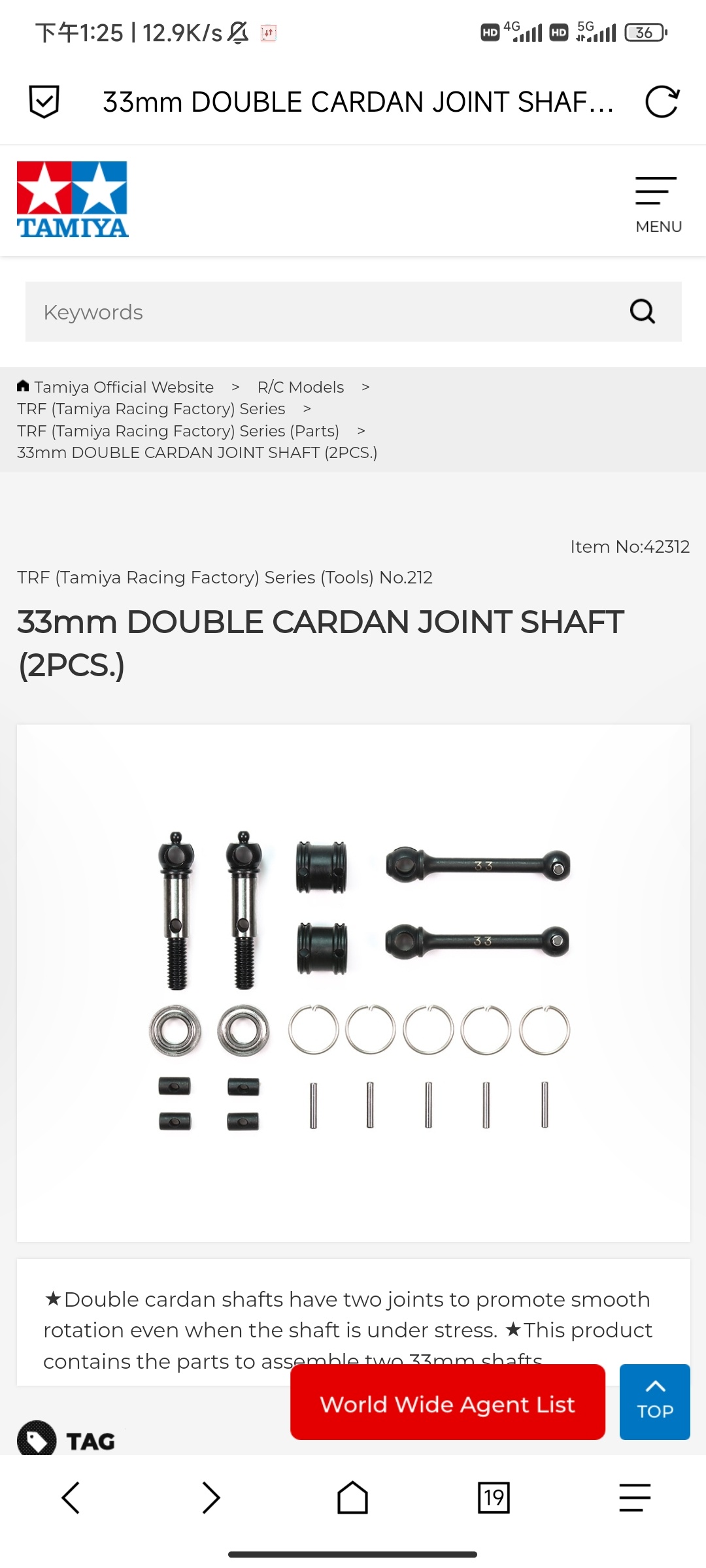

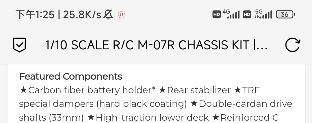

看官网介绍是有的

是3节棍,马蹄胶,摸上去用了跟tt02srx一样的轻量化接杯(老爆杯那个),不过田大爷总是很抠门的,防倾杆只给后面!!只有一根。
