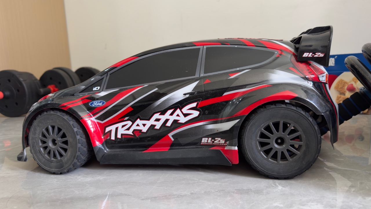

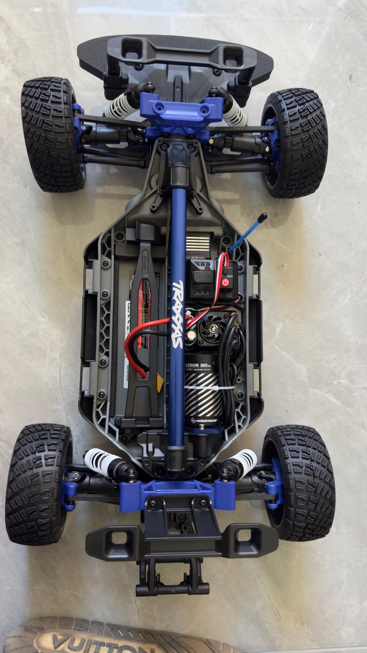

升级中差没
PEA 中级 Fans 发消息
发表于 25-7-31 07:43:39 来自手机 |显示全部楼层 来自: 中国宁夏银川
意思这个还能加中差呢?
大飞车减震嘎嘎 终极 Fans 发消息
发表于 25-7-31 09:13:18 来自手机 |显示全部楼层 来自: 中国内蒙古呼和浩特
PEA 发表于 2025-07-31 07:43
意思这个还能加中差呢?
能是能  不过我也没换   我感觉限滑也够用  我把限滑里面的小帽子换成了金属的  这样就不会融化了
Sting168 元老 Fans 发消息
发表于 25-7-31 18:49:28 来自手机 |显示全部楼层 来自: 中国
升级了啥?
arrma 元老 Fans 发消息
发表于 25-8-2 10:45:49 来自手机 |显示全部楼层 来自: 中国
前后拉杆要升级球头的,撞击才能扭动缓冲
CSN2444 超级 Fans 发消息
发表于 25-8-2 22:49:18 |显示全部楼层 来自: 中国广东东莞
不装电机风扇吗
刻骨 中级 Fans 发消息
发表于 25-8-13 05:46:52 来自手机 |显示全部楼层 来自: 中国陕西西安
arrma 发表于 2025-08-02 10:45
前后拉杆要升级球头的,撞击才能扭动缓冲
2S不猛烈撞击问题不大,3S动力的话得换,尼龙的拉杆只能平面运动,不像球头拉杆是全方向,这样撞击前后方向形变容易把尼龙拉杆的沉头螺丝孔拉爆开
玩物尙志 中级 Fans 发消息
发表于 25-8-20 19:20:57 来自手机 |显示全部楼层 来自: 中国河北唐山
电调是需要单独买电调座吗
Jackie123 初级 Fans 发消息
发表于 25-9-1 16:11:31 来自手机 |显示全部楼层 来自: 中国云南玉溪
舵机,动力,支撑
