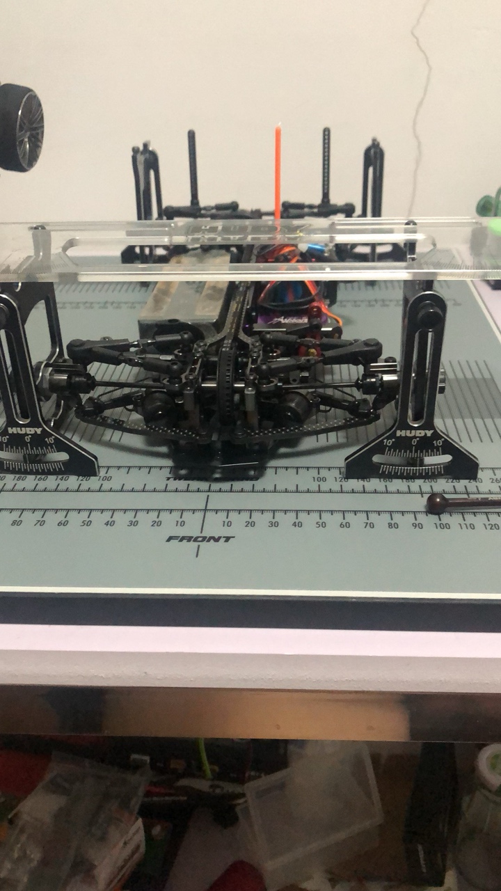

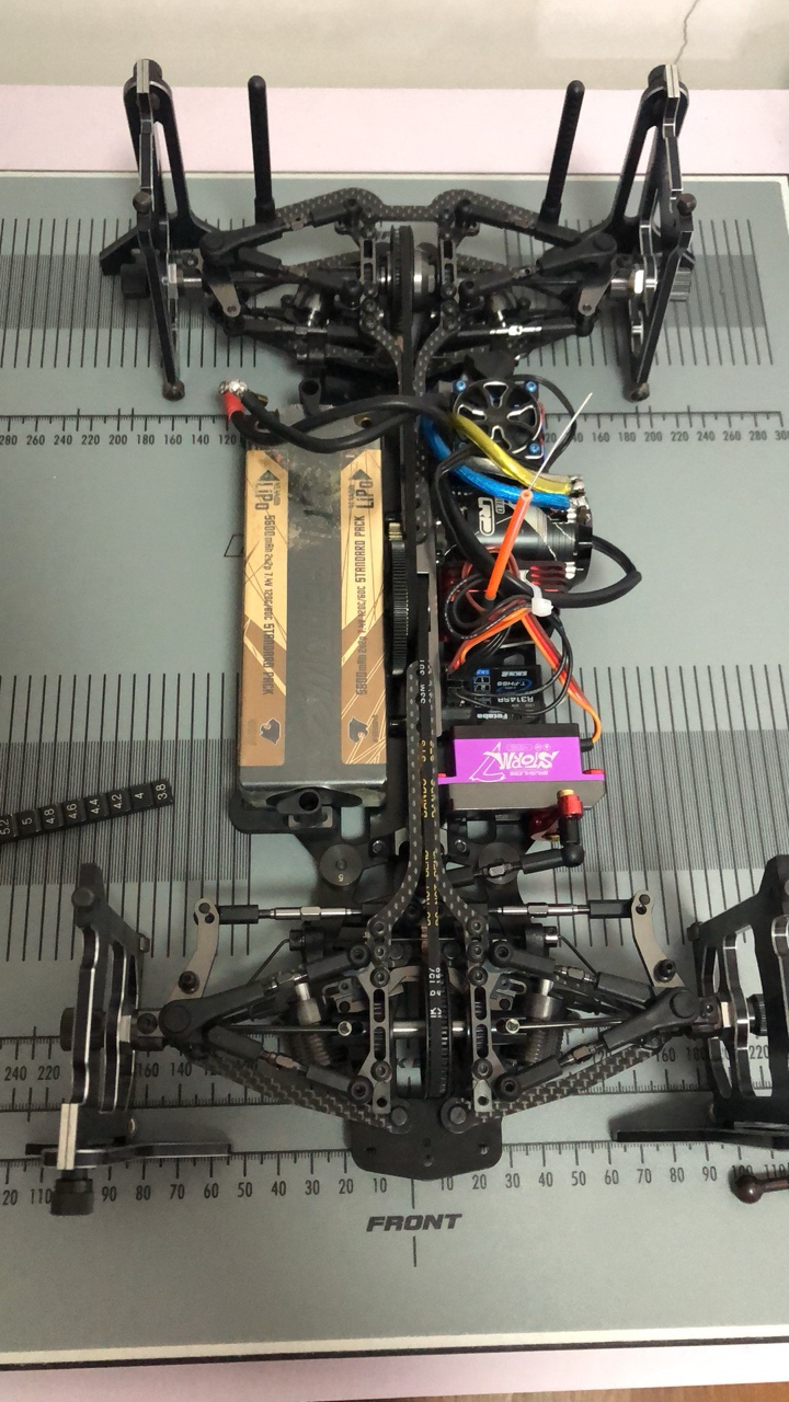

用哪个舵机啊?有些低端舵机根本没有回中的精度
南古NS345,还是磁编码的

好吧,舵机有可能有问题,一般我们都不会用这个牌子的舵机,一般入门舵机,关键k5352或phd1206s版或r12s

哦哦,看错,是越野,我以为是平跑,舵机牌子还是上面说的那个牌子,选越野型号即可

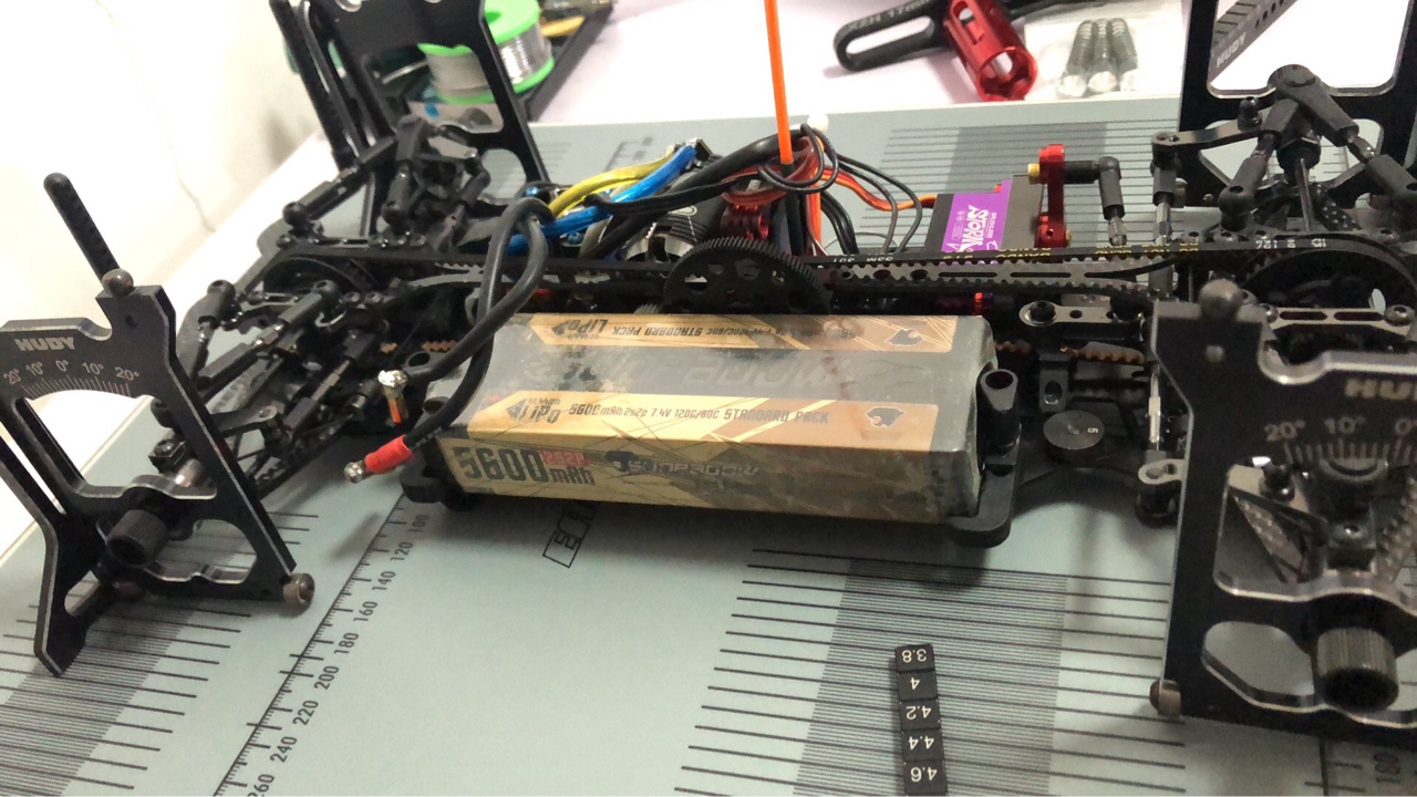

上调 车尺需要满载

这辣鸡舵机能跑直就鬼了,这舵机每次回中的位置估计都不一致

你不能空车架上尺 你又不是油车
电车我都是带电池上尺 否则你调半天都没卵用
