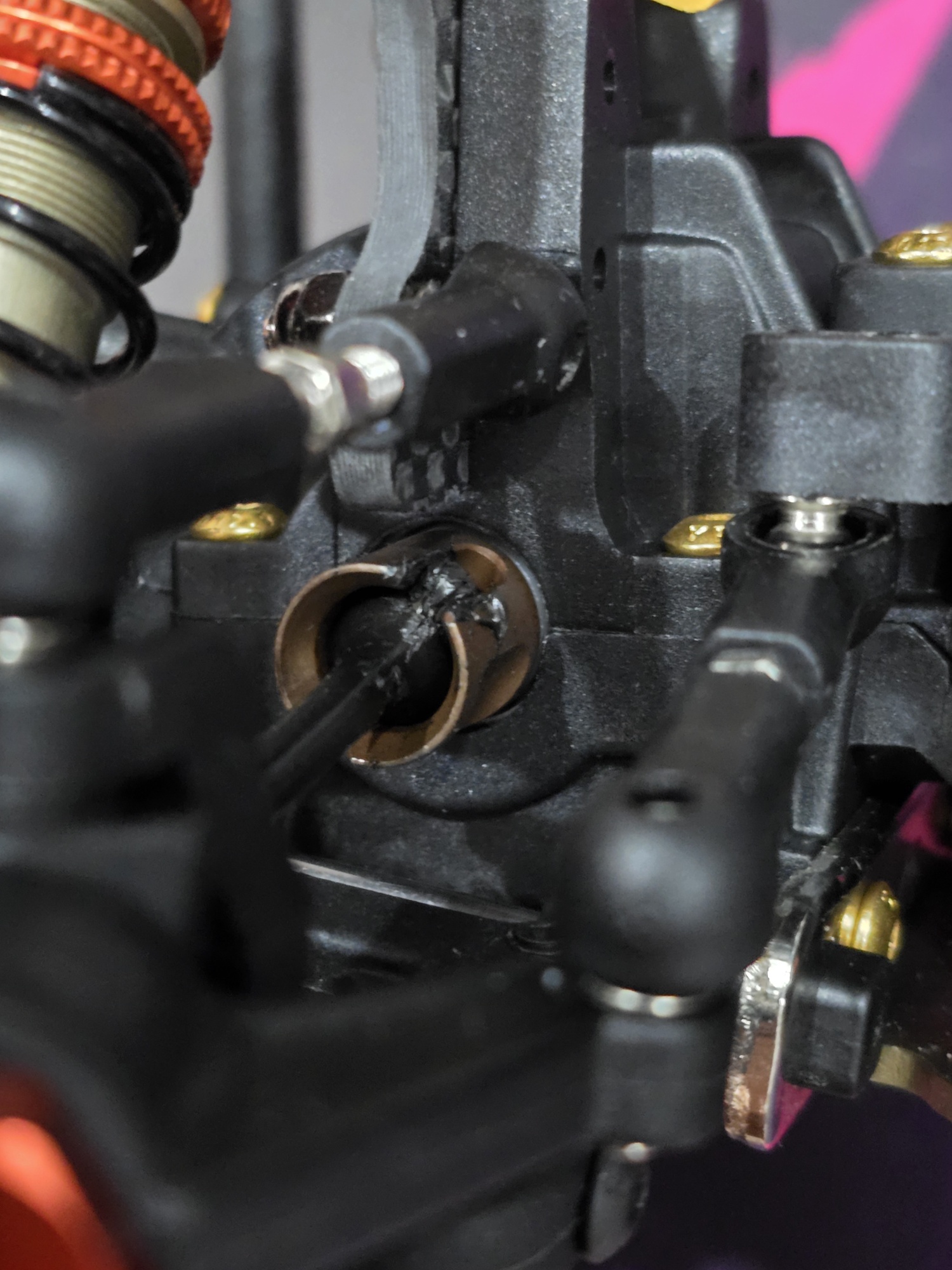

这个接杯跳动的厉害有些异响了 是安装错误了还是精度就这样啊 其他三个跳动量几乎没有 这个有些抖了

你看看CVD有没有弯了

新的也会弯吗。。。

肯定有地方不对,拆了重装看看,排除法

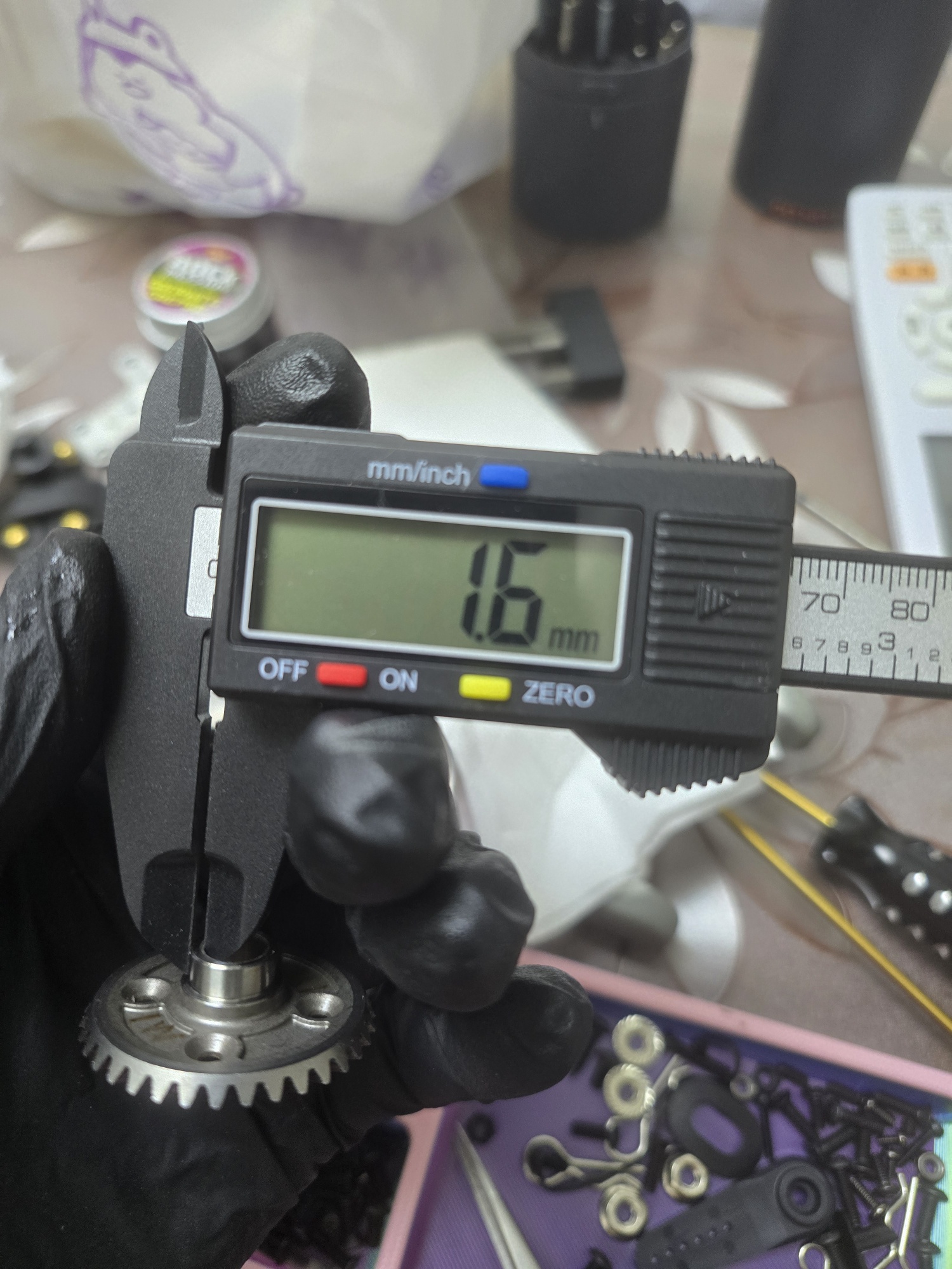

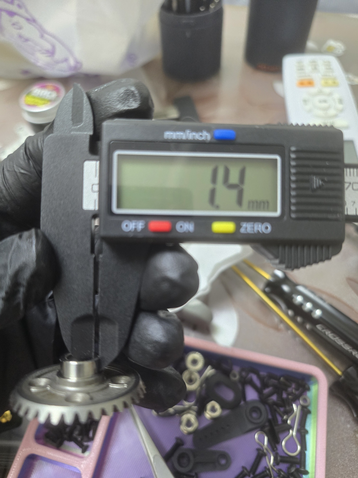

好像是差速大伞齿不行 拍一个换上去试试了

这车精度一般,就是硬

我靠你中奖了,这还能不一样
