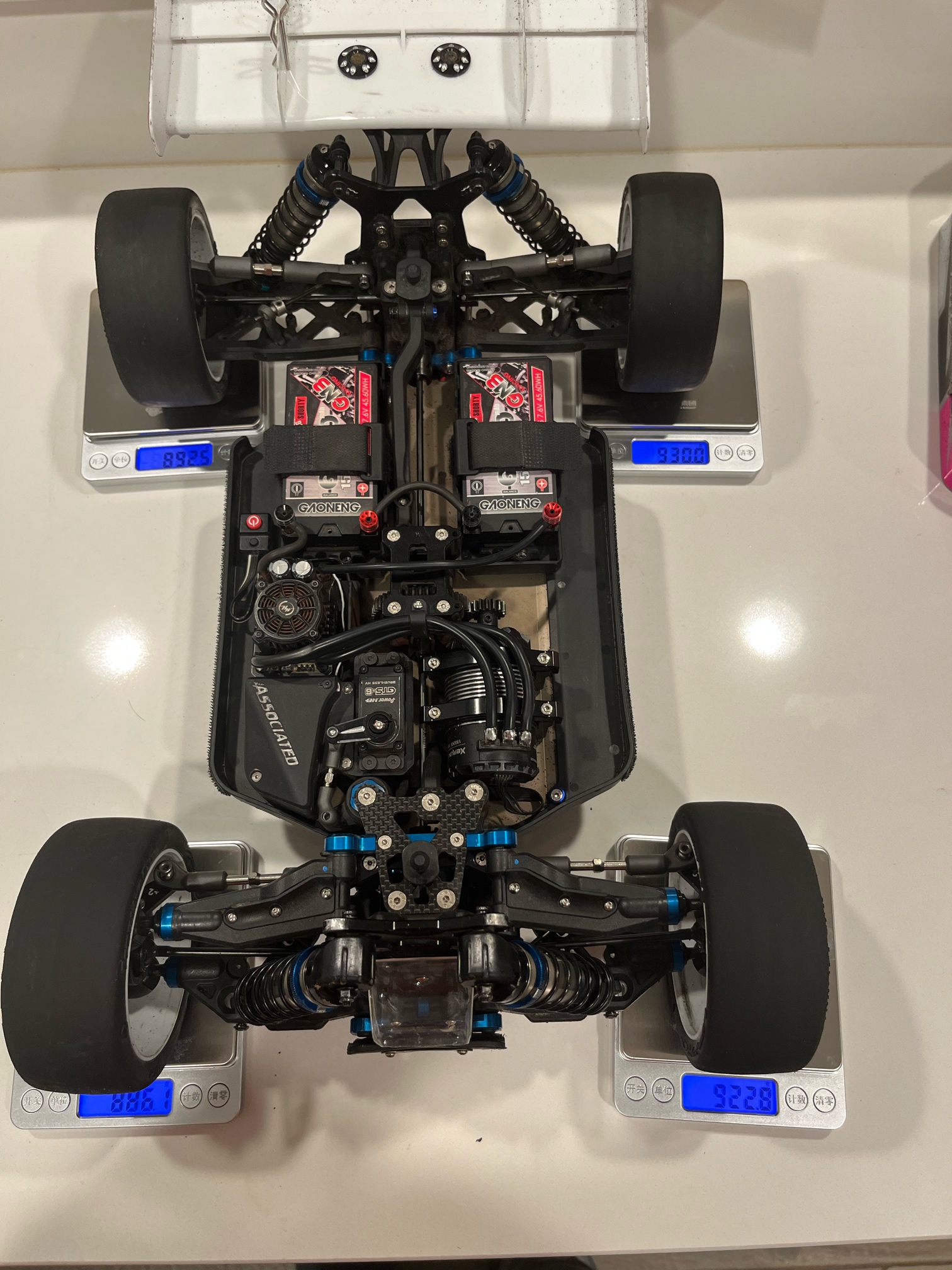

看到有人说单电的问题,是因为这个车重量不平衡?还是其他的?

一样能战,只是现在主流双边电池设计,单边要是太重也能玩,什么平衡不平衡的一样,现在的人都喜欢新设计

平衡不平衡区别可太大了,就野跑来说因为树林里绕树的时候,贴树一侧土要高很多,稍等颠一下或下雨地湿的比较抓的时候速度一点就会翻。除了过弯其他场景没感到明显区别,单电应该把电设一边电池一边,或者小电池玩

就算单电池,也是要计算左右配重平衡啊

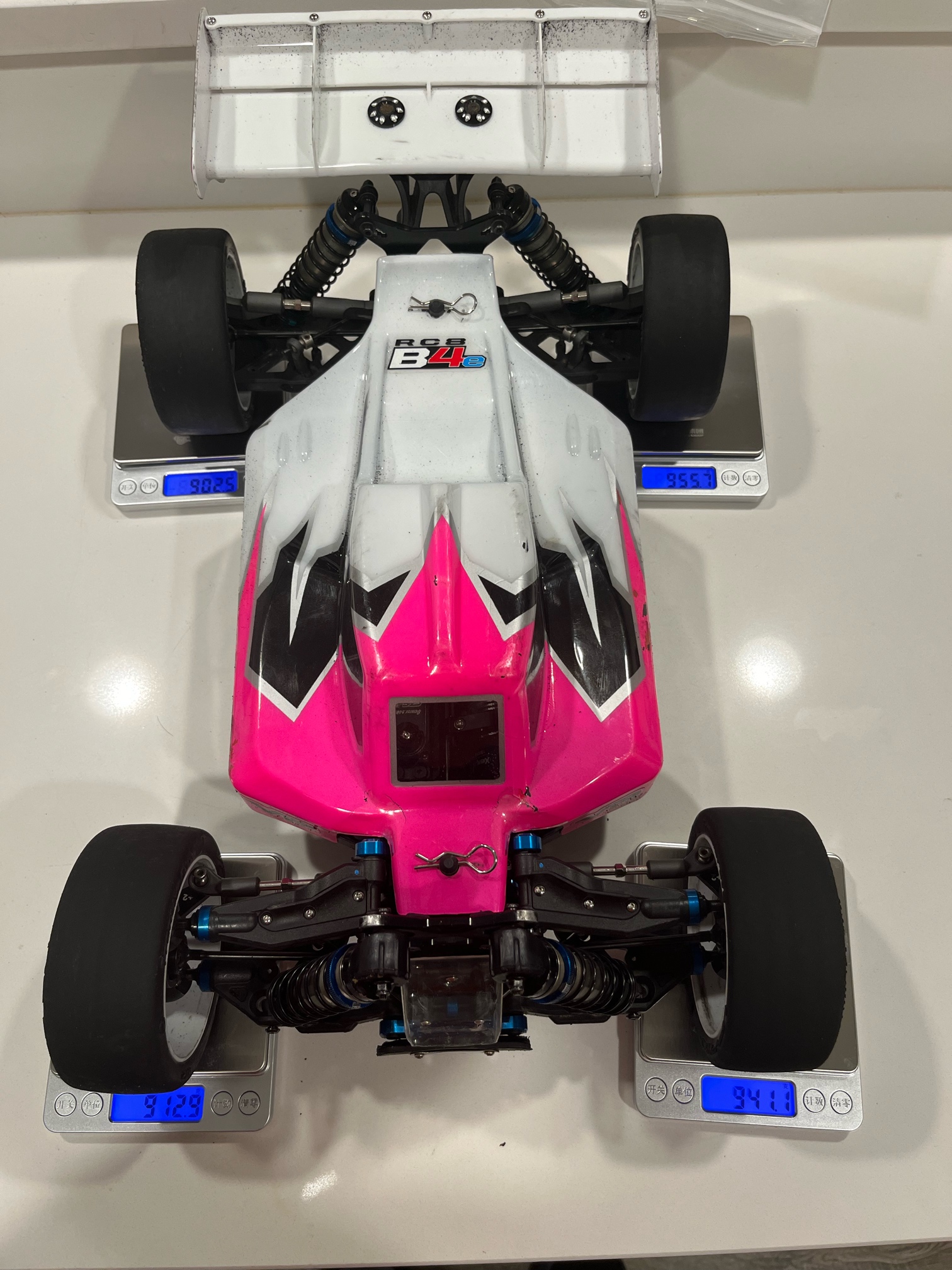

单电的左右重量应该是更平衡的,你计算一下电机和电调重量,双电左前300G的电机,右前是100G的电调和70G的舵机单电就是电池的重心高了点

发表于 25-7-19 11:47:52 来自手机 |显示全部楼层 来自: 中国

双电还好哈哈
