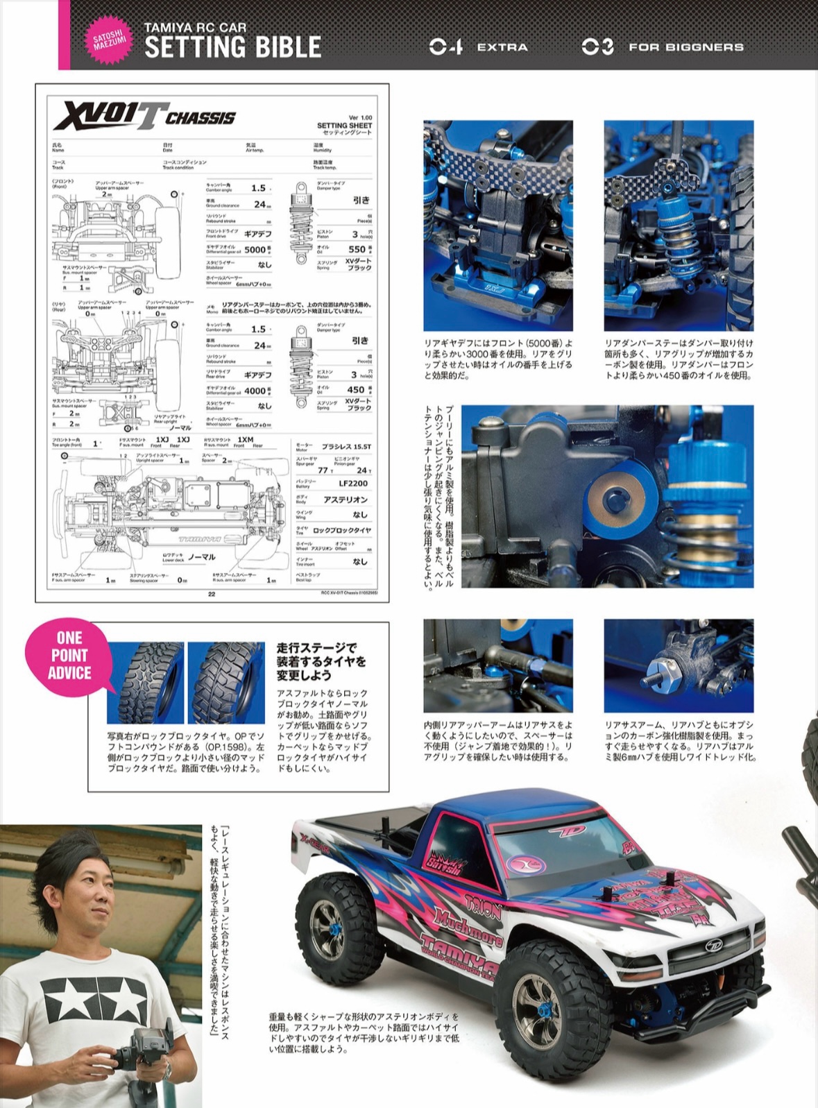

发表于 25-7-17 11:28:20 来自手机 |显示全部楼层 来自: 中国辽宁大连

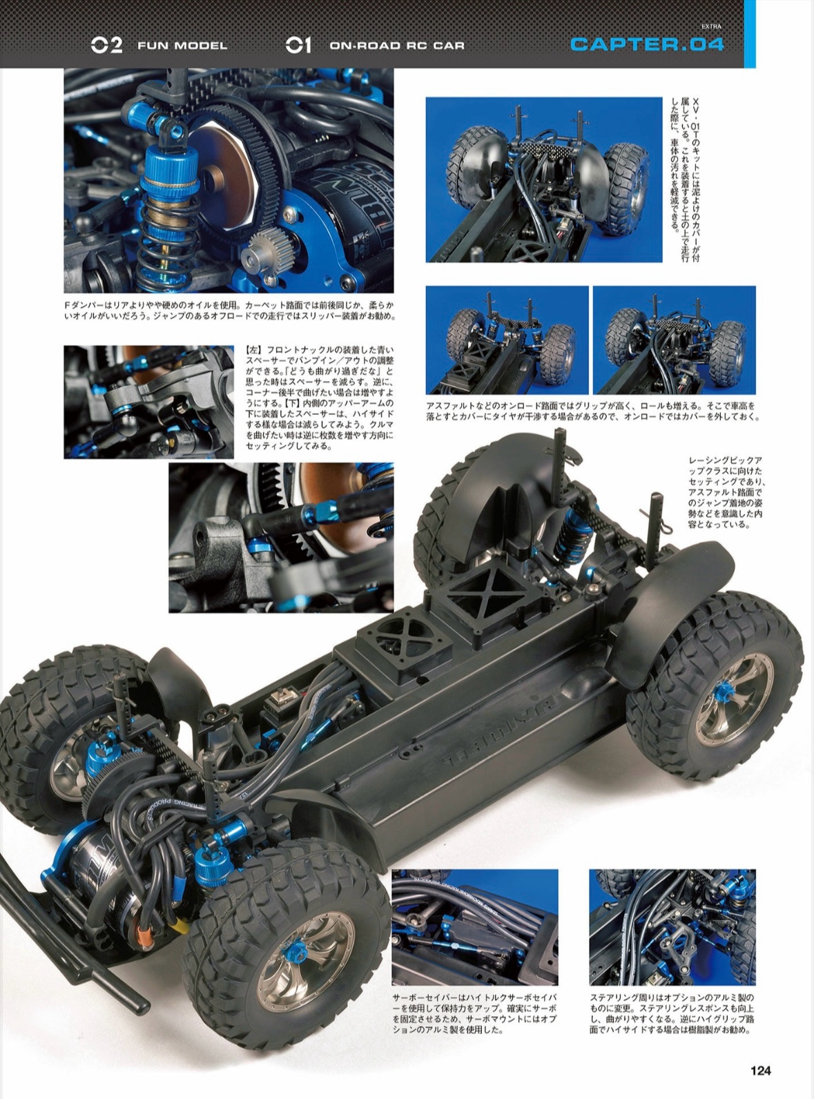

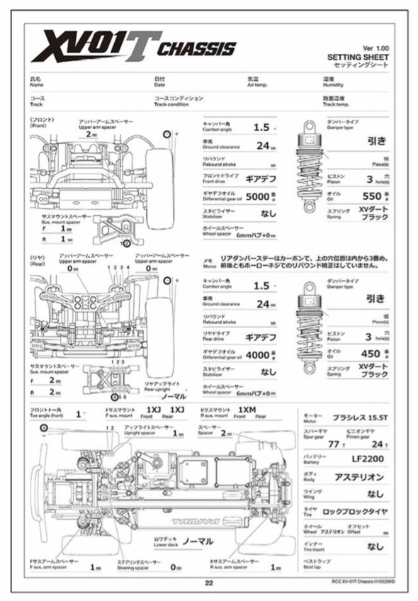

TRF的XV01T设定,看看能否参考

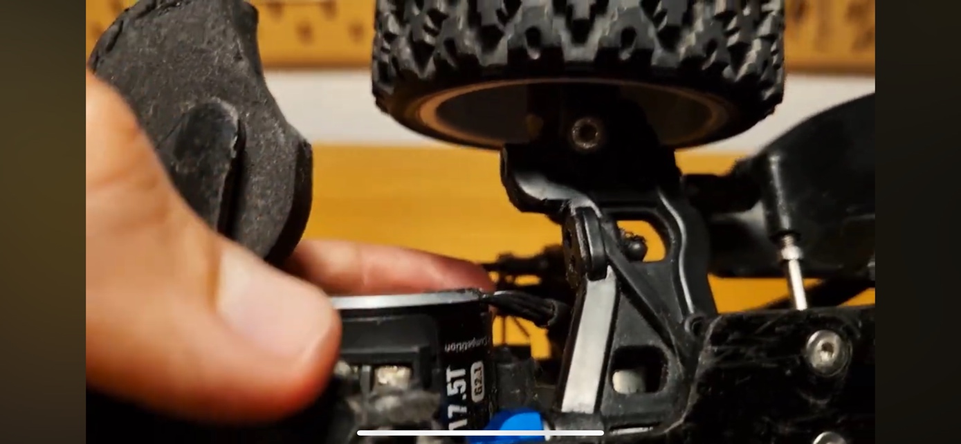

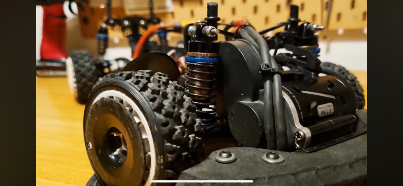

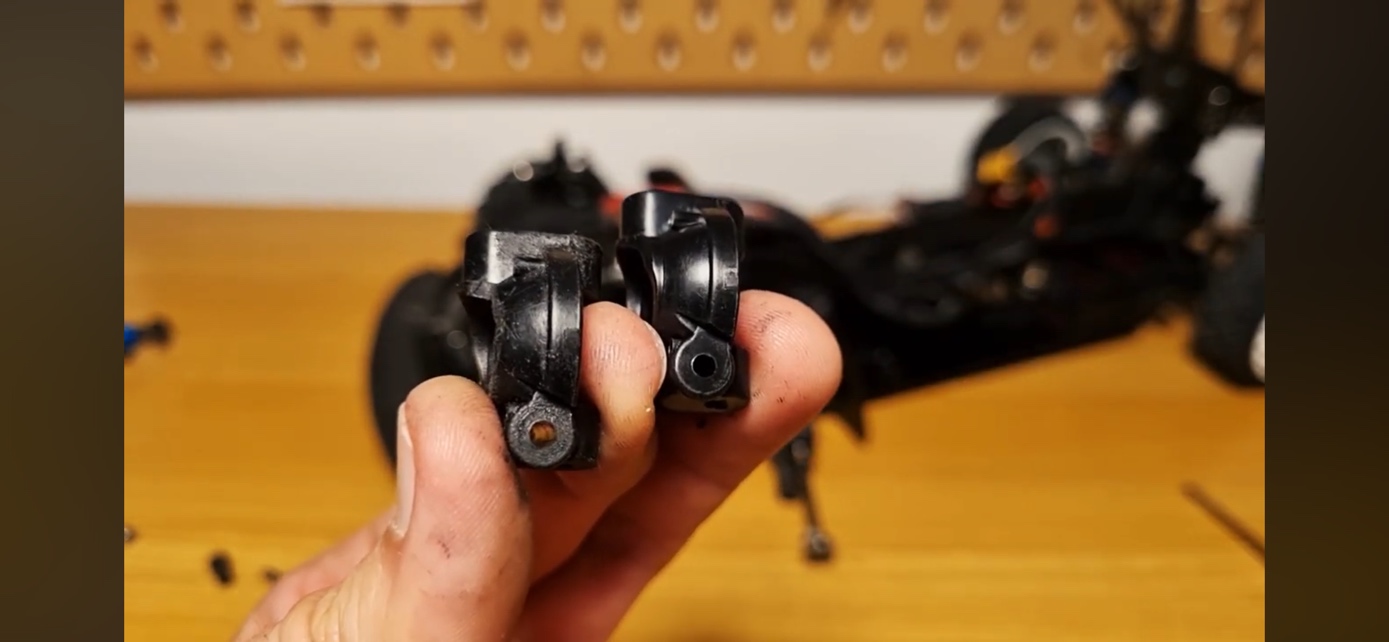

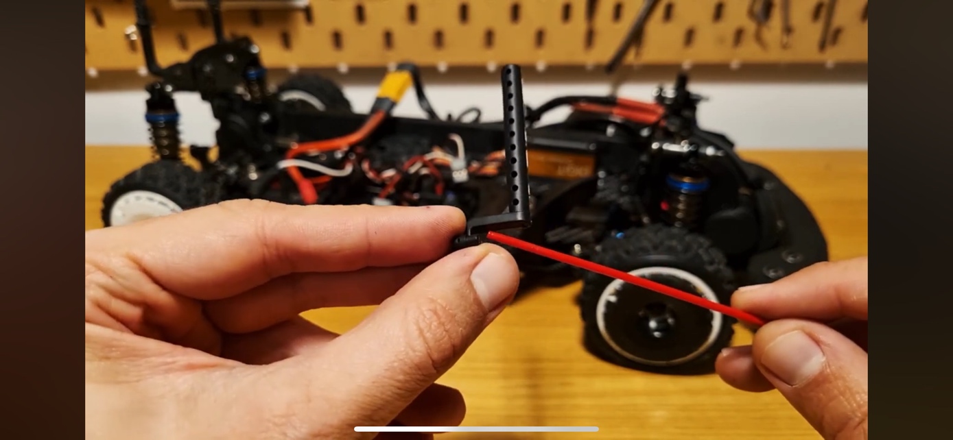

biaggi173 长老 Fans 发消息
发表于 25-7-17 11:50:46 来自手机 |显示全部楼层 来自: 中国广东佛山
我刚打算给xv01换ar粗桶,后面没问题,主要是前面,需要打磨3个地方,上面壳柱位下方,下摆臂,转向杯,如图,你可以参考,如果只改一般的长避震(xv02那套)就不需要打磨。

RainMelody 发表于 2025-07-17 11:28
TRF的XV01T设定,看看能否参考
高级啊,谢谢
xjf613 高级 Fans 发消息
发表于 25-7-17 15:29:32 来自手机 |显示全部楼层 来自: 中国广东深圳
主要是避震心得长度,长的避震心需要更高的避震架
发表于 25-7-17 15:46:10 来自手机 |显示全部楼层 来自: 中国广东佛山
加高避震架肯定要op的,剩下避震可以调节长短行程,多点少点没所谓,xv01 xv02用ar前避震实际都是过长的,不过能调整过来,自己diy一下
