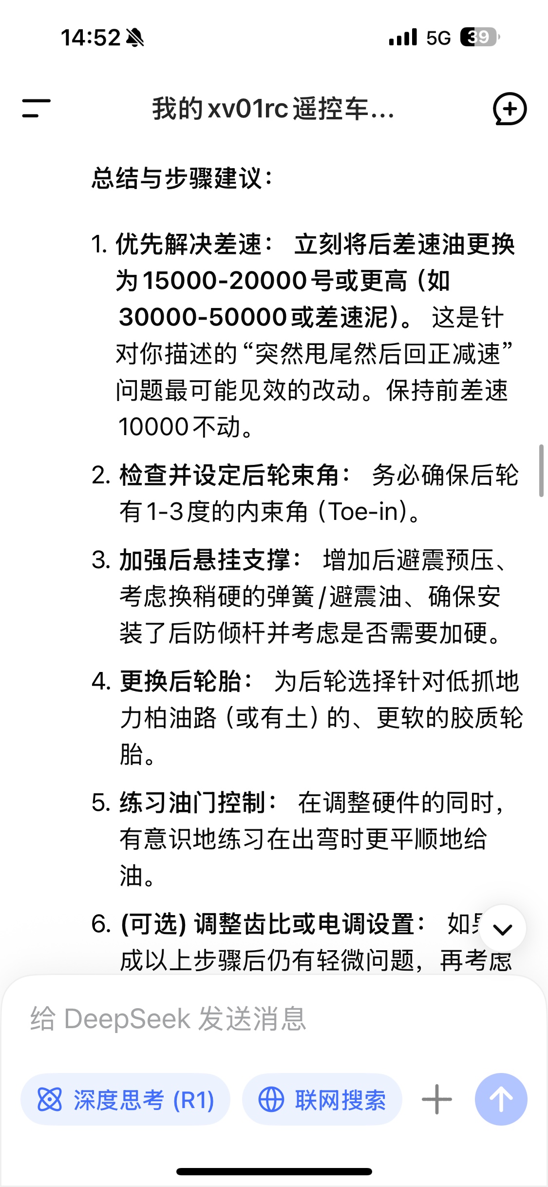

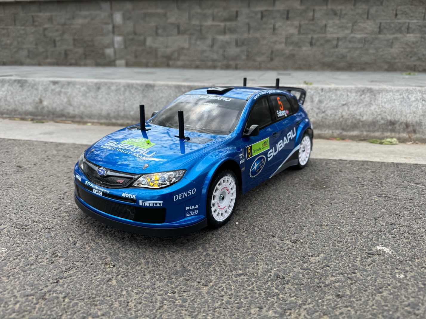

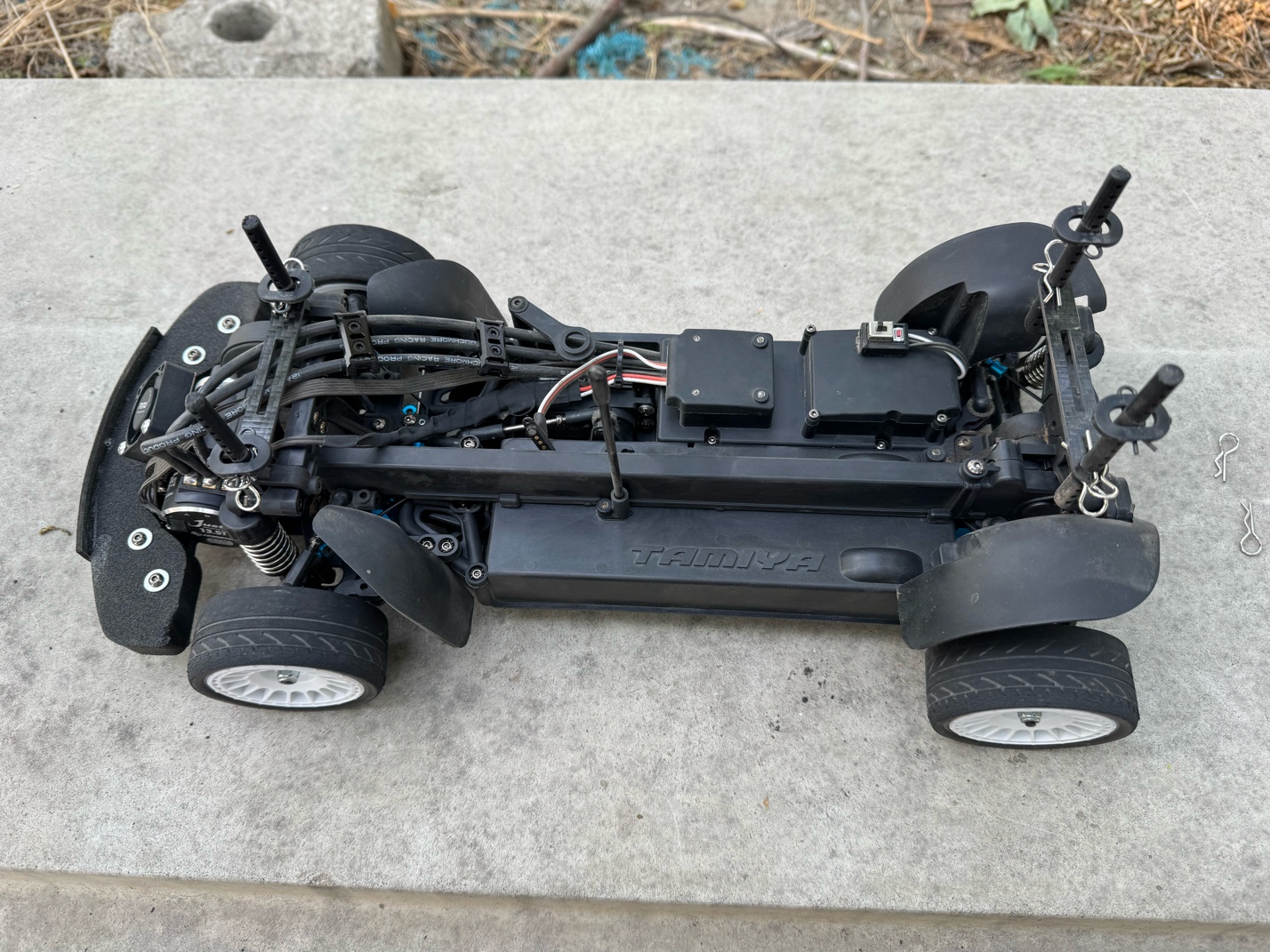

我的xv01在有点儿尘土的户外柏油路多弯赛道过弯时,会比较突然地甩尾,再自行回正,过程中出现较大幅度的减速,几乎停止后再加速出弯,很不连贯,我的前差速油10000,后7000,动力是xR10g3s电调, 13.5t有感无刷电机,27t电机齿,原厂避震长下球头,应该怎么调整才能改善?
这问题我问了deepseek,它跟我说让我先把后差速调浓到两万试试,它到底是不是在坑我?

补充一点,我发现我后差速接杯已经有非常明显的缺口了
