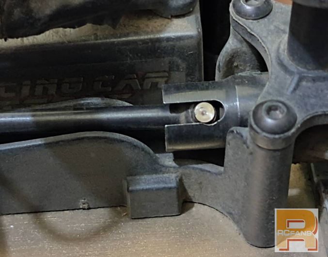

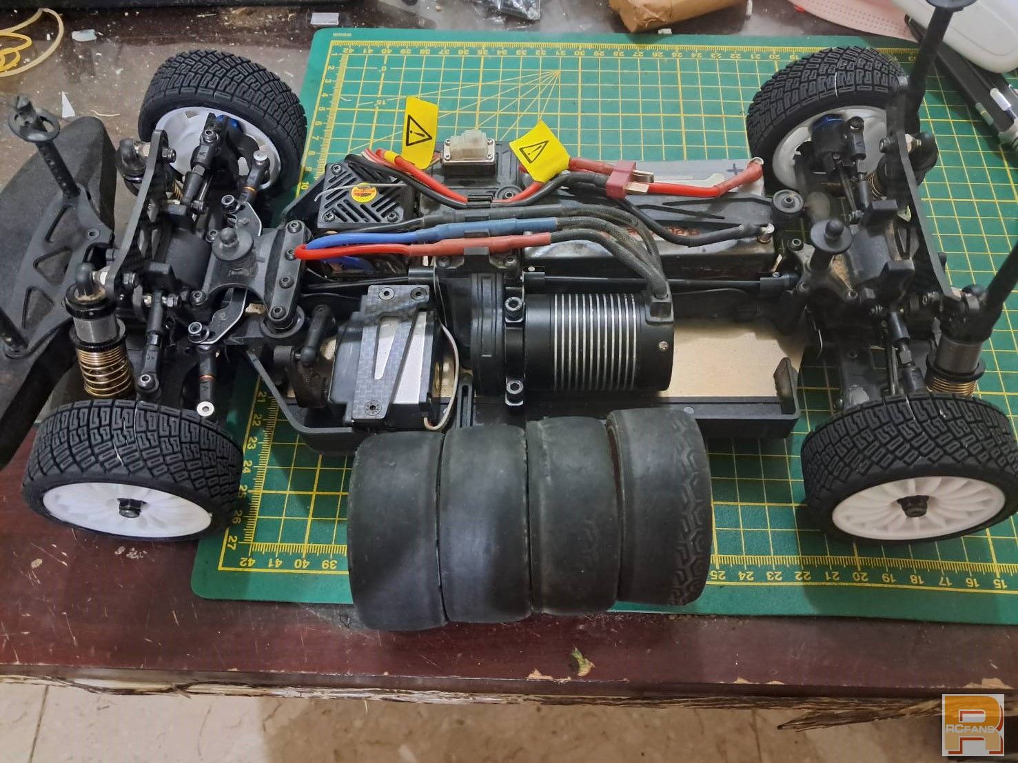

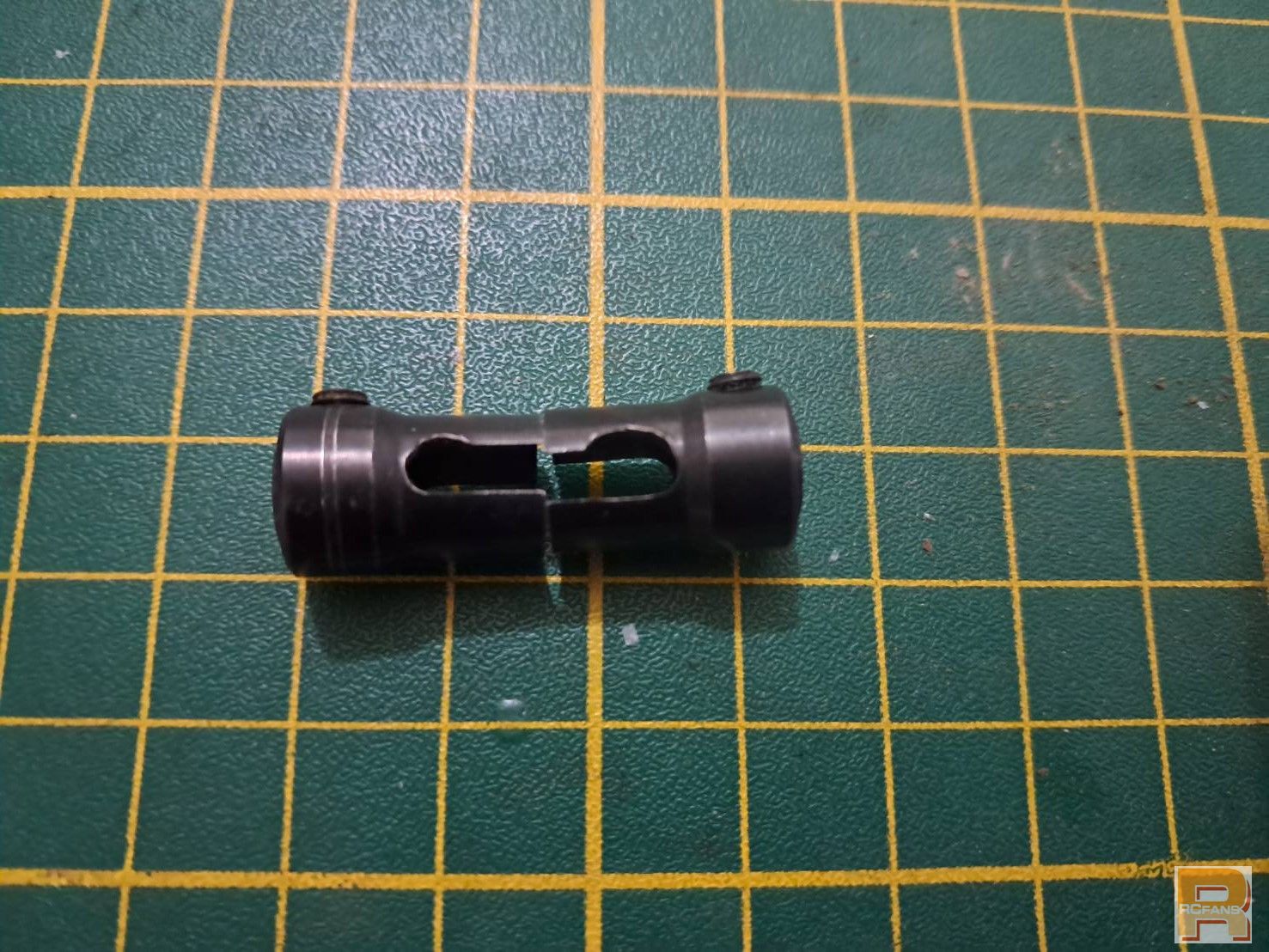

第一組台磨平破皮換新胎,更換304狗骨PIN順手紀錄接杯磨損前中軸角度大所以口子最大 等新胎磨平再來更新

arrma 元老 Fans 发消息
发表于 25-6-7 11:00:09 来自手机 |显示全部楼层 来自: 中国广东东莞
接杯这么软,几组电口子这么大

EV芦笋 超级 Fans 发消息
发表于 25-6-8 21:20:53 来自手机 |显示全部楼层 来自: 中国广东
接杯的确非常软,现在有阿渡op接杯应该好很多不过发热问题还没解决

更新自己的帖子:更換不鏽鋼304 pin 跑了應該有12組電池還是出現了豁口跟預想的不一樣, 實際是接杯與pin都磨損並不是只有pin磨損
可能是幾個原因:不鏽鋼的導熱性較軸承鋼差讓接杯的溫度更高,或是pin磨損後表面變粗糙加速接杯磨損最後形成一起磨耗
結論:按原廠使用就好,接杯磨損初期對使用並無太大影響,等豁口大到不行再進行對調
