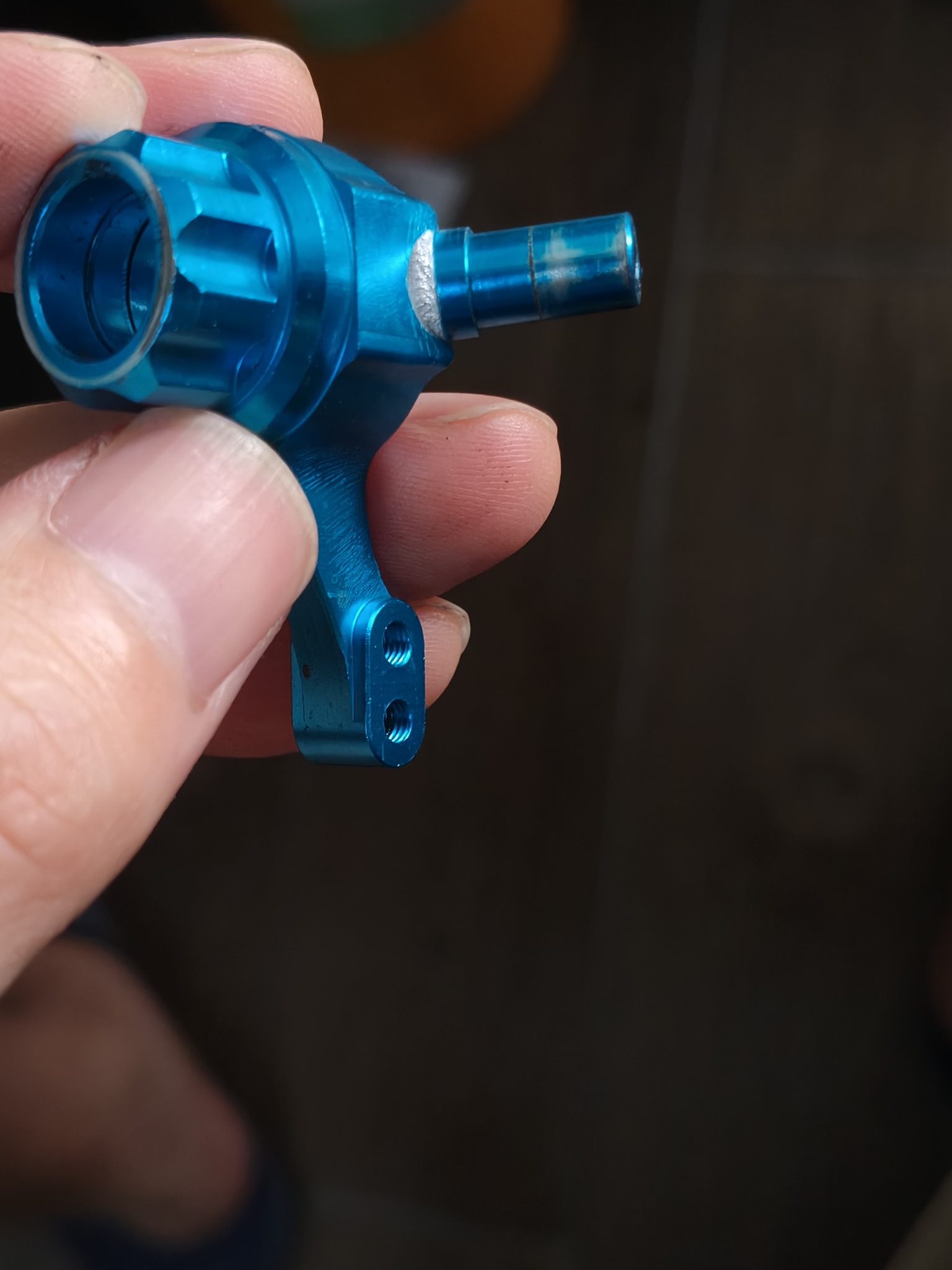

我没多久,但事实就是这样,有些地方需要虚位,有些传动齿是要尽量避免虚位的,有虚位就会有异常磨损、甚至扫齿,你以为平白无故啥都好好的,几米螺丝也没松但突然就扫齿怎么来的?尼龙波箱热变形也是造成虚位的一个因素,只要有虚位扫齿只是时间和使用强度问题。轴承座啥的精度不够它就会异常磨损,这洗不了的,连带直连部件也会磨损,你不换当然就当没有损伤了!你都娱乐玩了还在乎啥精度,在乎啥跑不跑的直,能动就是没问题

而且这种东莞铝合金很软,你要是速度车碰一下绝对变形。你要说你是攀爬车,那我只能说慢爬玩不坏

只能说你玩的温柔,要是慢爬啥都坏不了,也不需要OP。就说一个727轴承垫给slash用,猛玩一阵,尼龙大齿不扫你来找我贪便宜省几十块,到时候的花费可不仅仅是这点钱了。波箱壳啥的也一样,尼龙变形过猛、金属的精度差(距离精度还能考垫片调节,轴承孔这种契合度精度差就无解了)也会造成后伞齿和差速异常磨损,扫不扫看使用强度,但声音不好听是肯定的了。然后磨损是个指数曲线,越不管坏的越快。有些地方有虚位倒是无关紧要,只要它不参与高强度运动、滚动的地方基本无所谓
