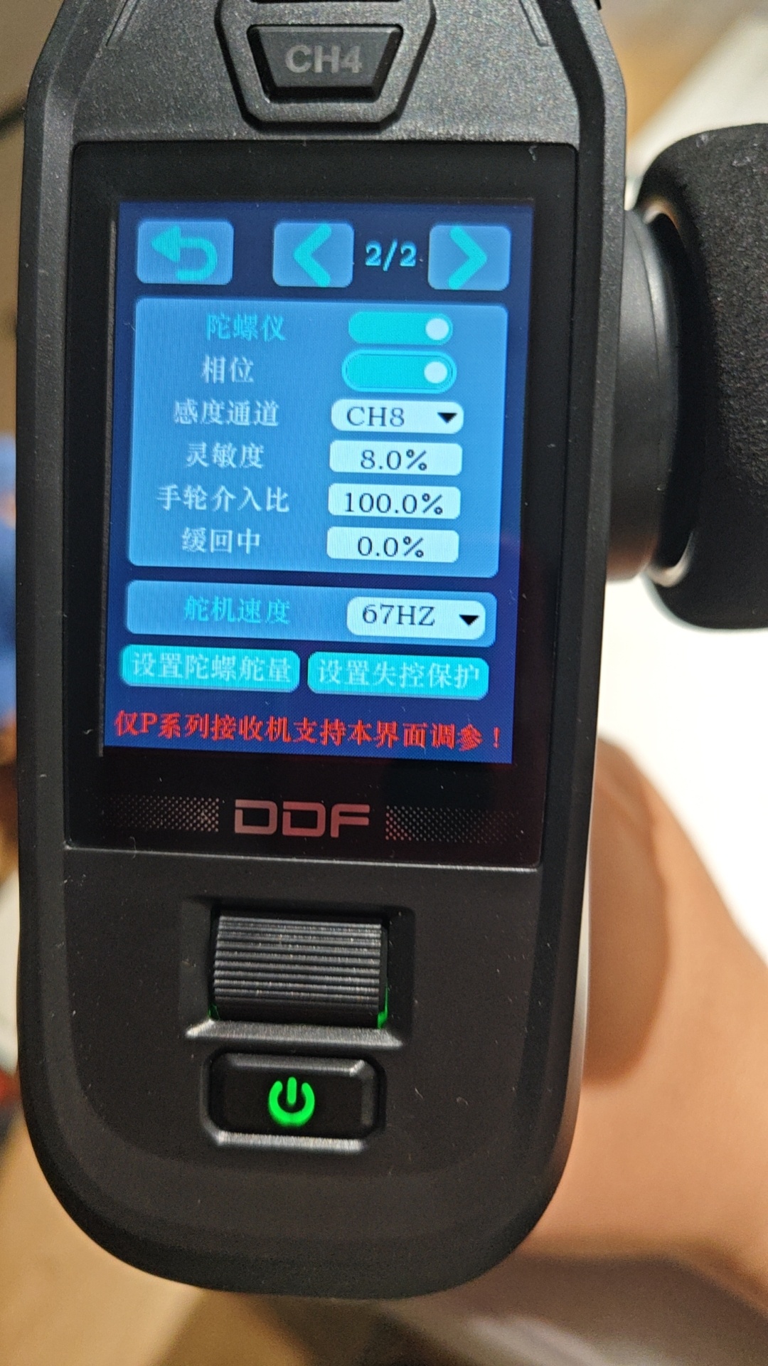

陀螺仪要怎么设置,我遥控器上开关已经打开了,但是貌似陀螺仪没有工作

灵敏度拉高点试试

接收机上模式键连按3下

你是p系列接收机嘛

小飞象接收机开启陀螺仪要在接收机上按3下

我的是8通道开陀螺仪,8通道关闭陀螺仪,在去这个界面开了没有效果啊

拆开接收盒,在那个接收器上边按钮按3下吗?

小飞象一般是接收机侧面有个小孔,用小棍子戳三下
