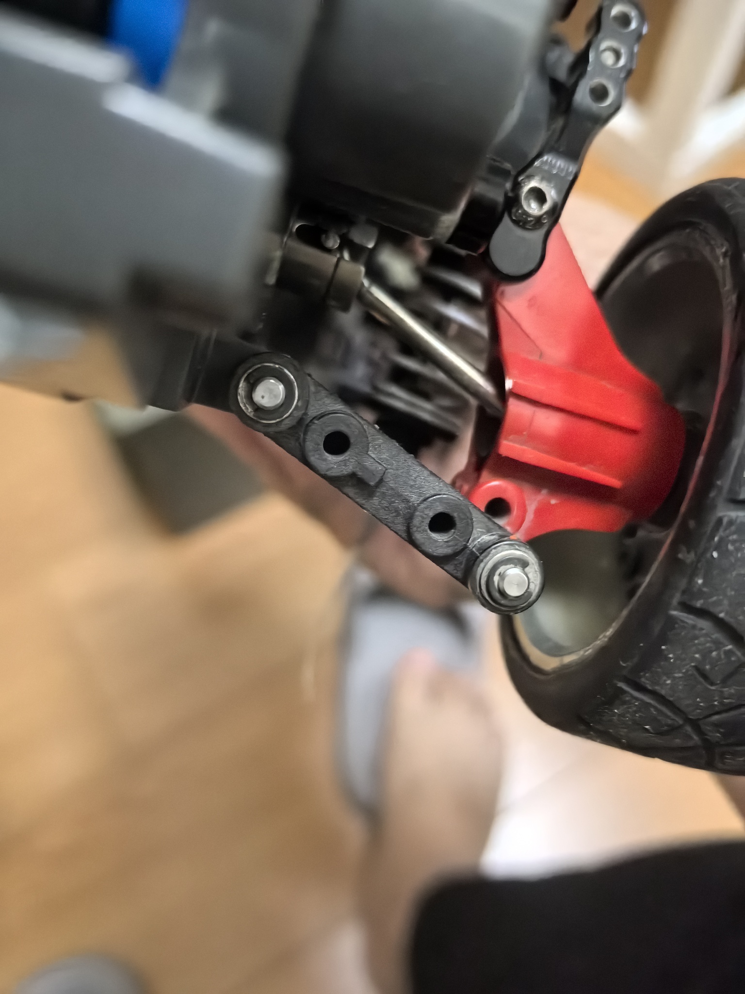

有大佬知道为什么吗?拉力模式离地间隙高就会卡

我的左后偶尔会脱出 我解决的办法就是左后上摆臂拉杆 下面垫了个塑料片 垫的高度和右侧一样高就可以 右侧有传动伞齿的外壳 很多人诟病这个问题会打磨右侧的散齿外壳
拉杆和狗骨有啥关联吗 不好意思没搞懂

如此如沁 发表于 2025-06-04 13:29
拉杆和狗骨有啥关联吗 不好意思没搞懂
右侧拉杆活动空间小些 对狗骨来说就是一种限位 左侧 拉杆活动空间大些 所以我的车狗骨偶尔会脱出

长避震不卡,行程长了卡顿不可避免
我也有这个问题,请问要垫成什么样呀

旋风冲锋麦旋风 发表于 2025-08-18 18:47
我也有这个问题,请问要垫成什么样呀
垫到和右侧一样高度就可以
