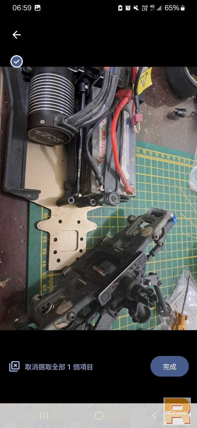

AAFGU083 发表于 2025-06-05 09:11
所以我打算把狗骨 pin 都換成 較軟的304
還有cvd 那個鋁蓋出發點很好但想更換裡面的1.5mm pin發現拆不下來><,還不如用熱縮就好
加工马蹄胶更好耐用,金属摩擦容易磨损原厂材质不行

AAFGU083 长老 Fans 发消息
发表于 25-6-7 07:02:49 |显示全部楼层 来自: 中国台湾
還有cvd 那個鋁蓋出發點很好但想更換裡面的1.5mm pin發現拆不下 ...
更正,cvd的鋁蓋用鉗子夾住轉圈就能取下了
已把所有狗骨的pin都換成304觀察磨損

EV芦笋 超级 Fans 发消息
发表于 25-6-7 11:09:15 来自手机 |显示全部楼层 来自: 中国广东
兄弟有发热情况嘛,我这台发热比较厉害一直找不到原因,车友另外一台就没问题,中差轴承也换了,还没找到原因真的无语
发表于 25-6-7 14:16:36 |显示全部楼层 来自: 中国台湾
EV芦笋 发表于 25-6-7 11:09
兄弟有发热情况嘛,我这台发热比较厉害一直找不到原因,车友另外一台就没问题,中差轴承也换了,还没找到 ...
1.中差油有重灌過嗎用多少號?太濃會有影響
2.你中軸接杯內有塞泡棉減少虛位嗎?另一位車友有沒有塞泡棉?
EV芦笋 超级 Fans 发消息
发表于 25-6-7 15:39:55 来自手机 |显示全部楼层 来自: 中国广东
中差一样200w 10w都试过有没有垫海绵都试过都发热 具体原因还没找到
