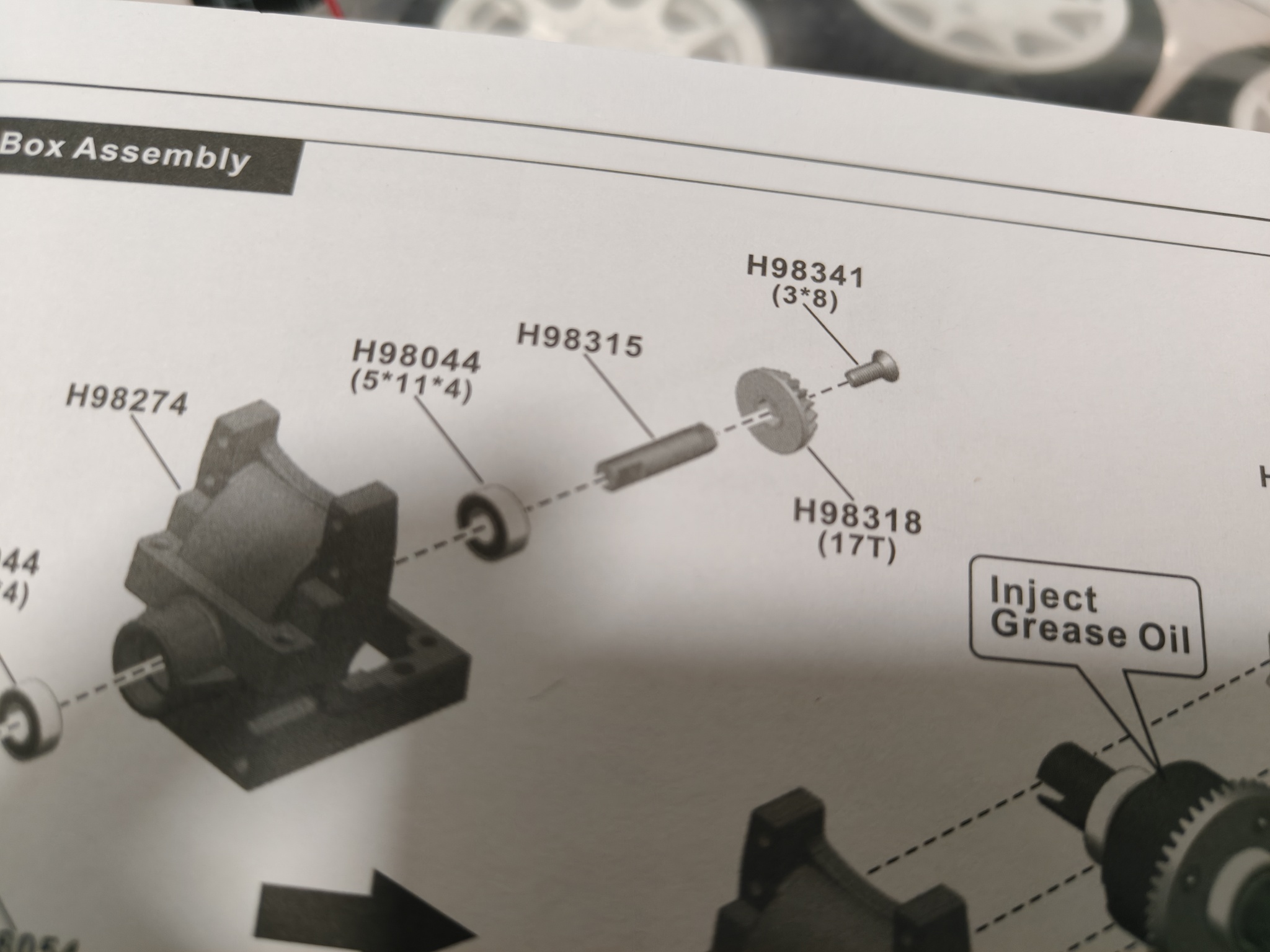

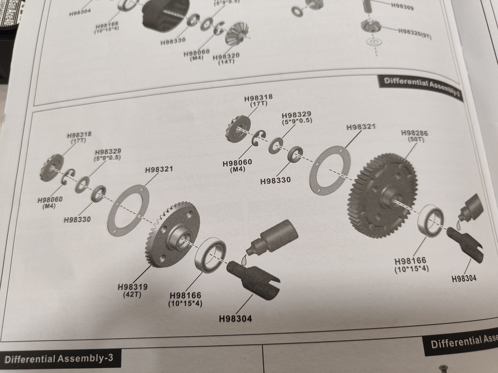

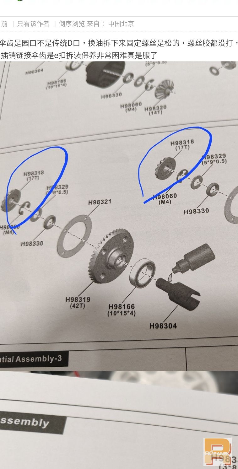

中轴链接伞齿是园口不是传统D口,换油拆下来固定螺丝是松的,螺丝胶都没打,这原因是导致空转发热  这低级脑残设计   波箱接杯插销链接伞齿是e扣拆装保养非常困难真是服了

差速里面用e扣真惊呆了,还有那个伞齿,什么脑回路设计的,他们家9803;9802那几个没有中差的型号也是这样设计的吧,为啥没人吐槽

也有竞赛车这么玩的,但是不懂图什么。拆装超级麻烦

竞赛为了精度虚位可以理解,娱乐车这样设计真是无语,但凡玩过rc都知道

E扣不好拆也不好按,我买的车架版当时换油,给我恶心死了,还想加垫片控制虚位,结果加完E扣死活安不上去还是那种硝子固定的好

更正一下错误,不是圆孔,是6角的只不过精度和大妈拼装工艺问题没上螺丝胶伞齿掉出来了,差速器本来空间不大e卡扣非常紧所以维护非常难,接杯也非常软,几组电开始豁口

所以我打算把狗骨 pin 都換成 較軟的304
還有cvd 那個鋁蓋出發點很好但想更換裡面的1.5mm pin發現拆不下來><,還不如用熱縮就好
