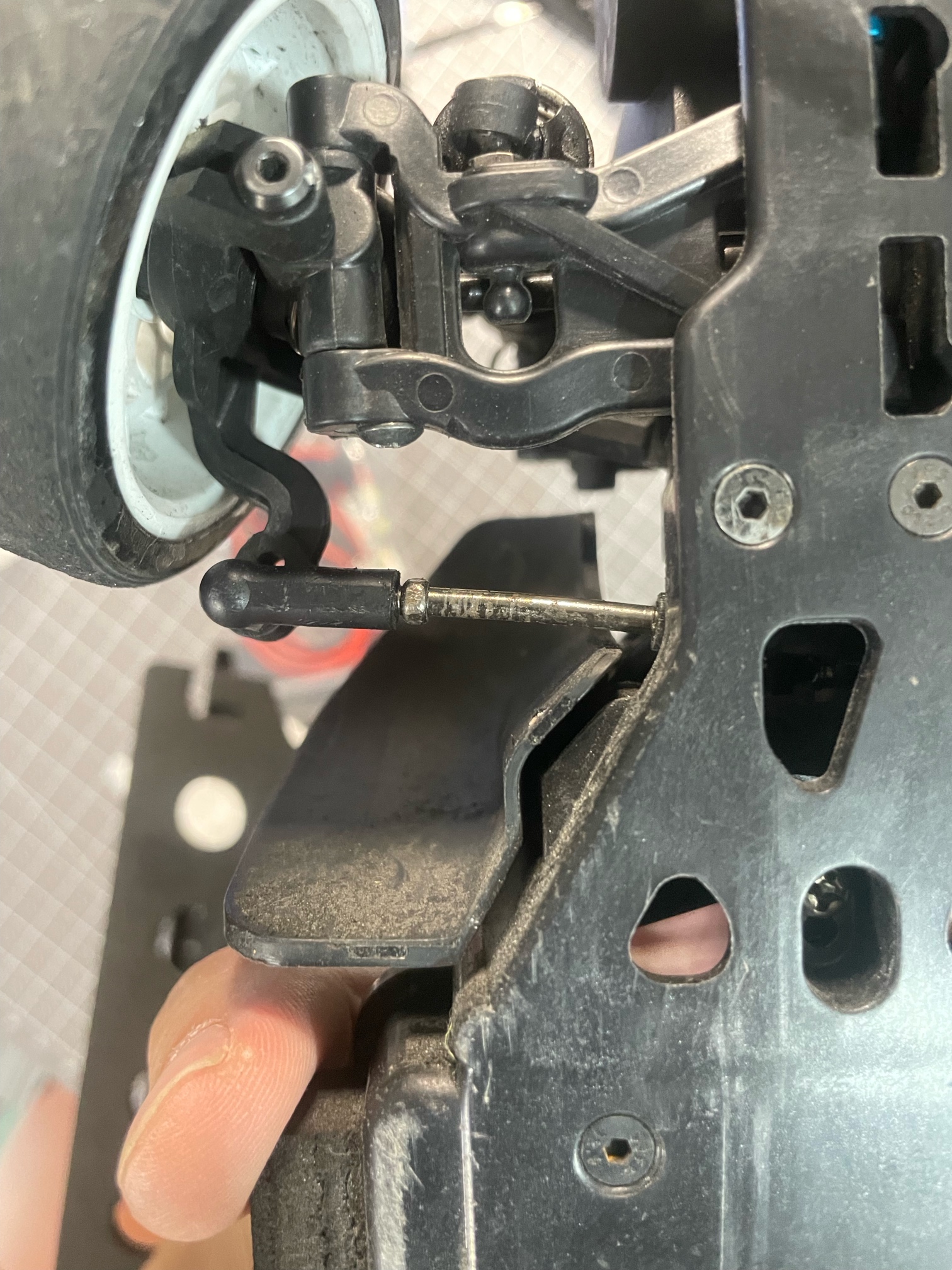

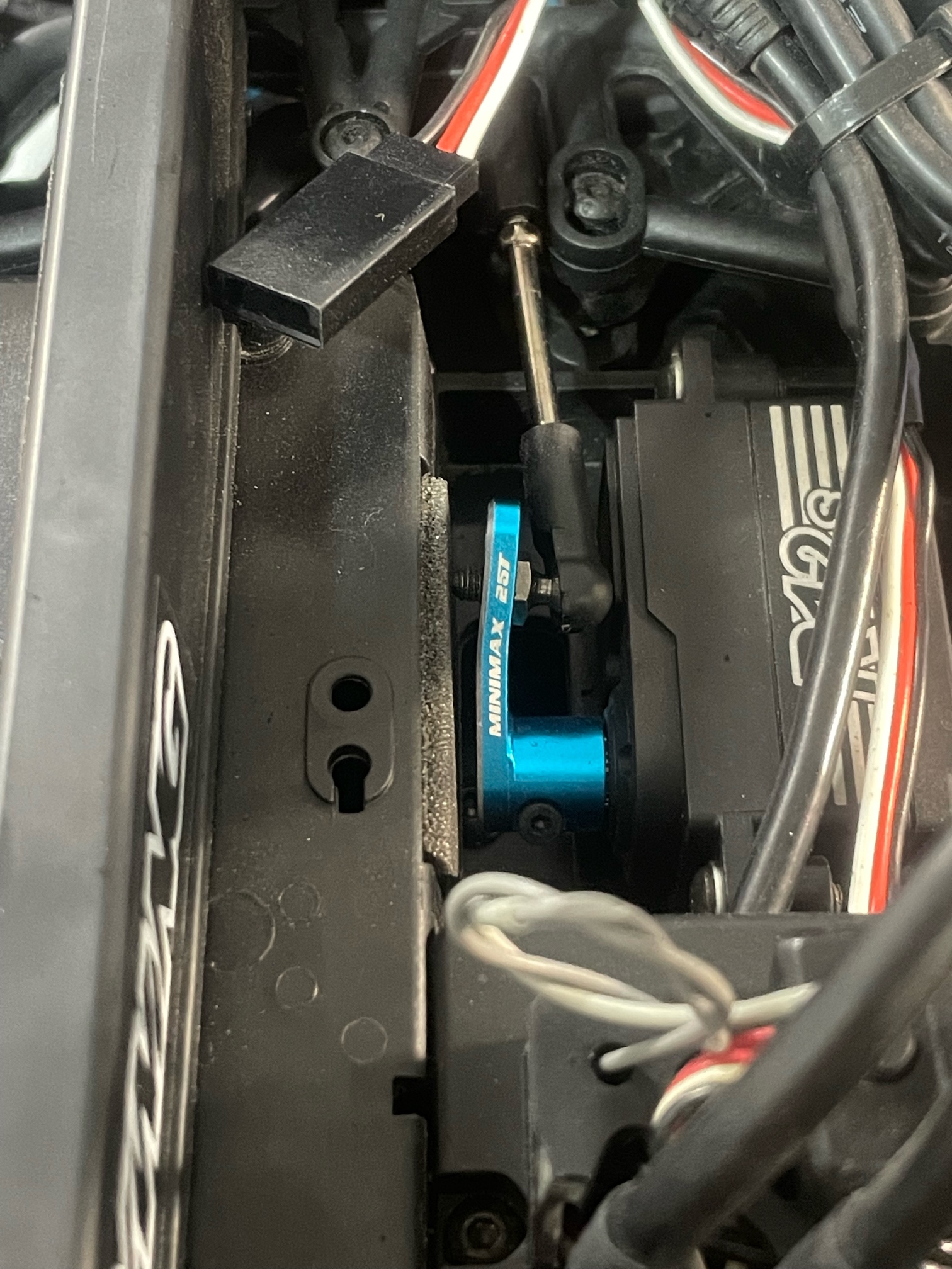

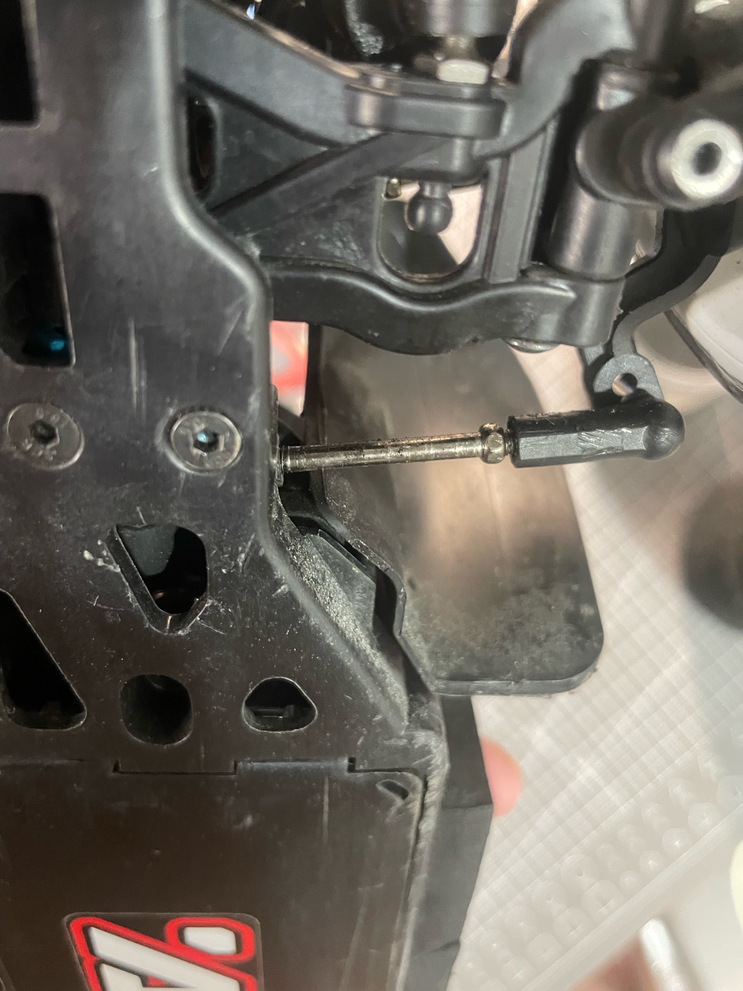

两根拉杆不同程度的弯,有没有平替?田宫也是挺结实,这车没舵保装置 直接舵机臂干弯
AndyLing 长老 Fans 发消息
发表于 25-6-1 22:06:04 来自手机 |显示全部楼层 来自: 中国
能不能用带舵保的舵机臂呢
厦门斌斌 终极 Fans 发消息
发表于 25-6-1 22:37:22 来自手机 |显示全部楼层 来自: 中国
AndyLing 发表于 2025-06-01 22:06
能不能用带舵保的舵机臂呢
好像有点道理,避免转向组瞬间受力变型

lak的钛合金拉杆,选好长度就行,淘宝搜

感谢,钛合金会比普通的材质更不容易弯曲吗

是不是舵机行程要限制一下?

原厂是有舵机保护的啊,这得玩多猛哦
厦门斌斌 终极 Fans 发消息
发表于 25-6-2 13:51:02 来自手机 |显示全部楼层 来自: 中国
兴趣盎然 发表于 2025-06-02 12:56
原厂是有舵机保护的啊,这得玩多猛哦
啊?有吗,你是说原厂那个带舵保的舵机臂吗? 我装的时候咋没注意到
兴趣盎然 终极 Fans 发消息
发表于 25-6-2 14:16:24 来自手机 |显示全部楼层 来自: 中国新疆伊犁哈萨克自治州
是啊,原厂设计舵机臂是带保护的,你仔细看,Q3零件就是弹性的C圈

田宫蓝色拉杆54250,应该是这个实在不行你可以问客服
