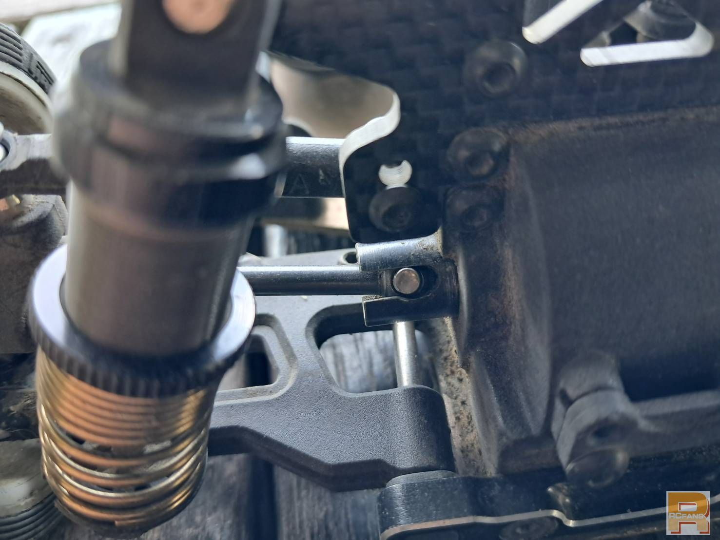

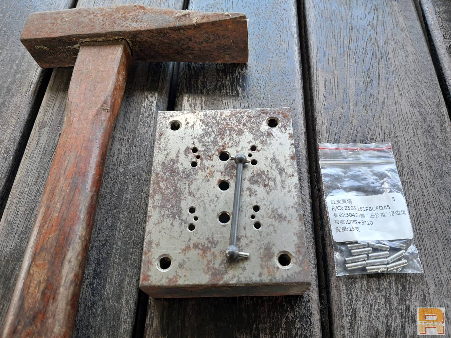

今天天氣放晴,來交一下作業測試一下改用較軟的SUS304 材質PIN讓接杯磨損慢一點,換PIN很快但得到戶外去進行,先換一個部位觀察看看

是的,大伙說差速接杯有e扣不好拆換換pin也許比較快但也需要些工具可能不是人人有的

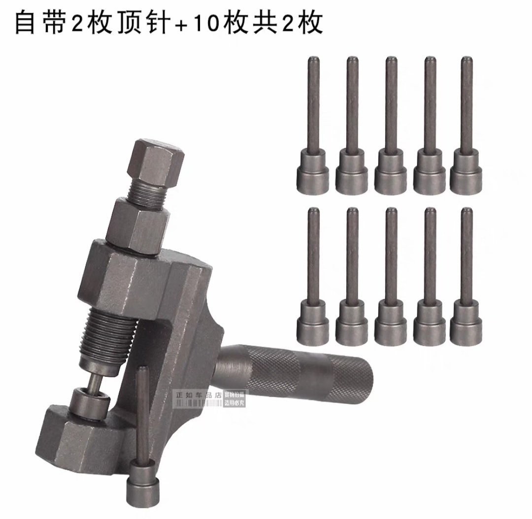

我见过网上有人用摩托车拆链条工具,来换pin的,这个工具不贵哦,可以试试,...不过我没这个需求没尝试过...
AAFGU083 长老 Fans 发消息

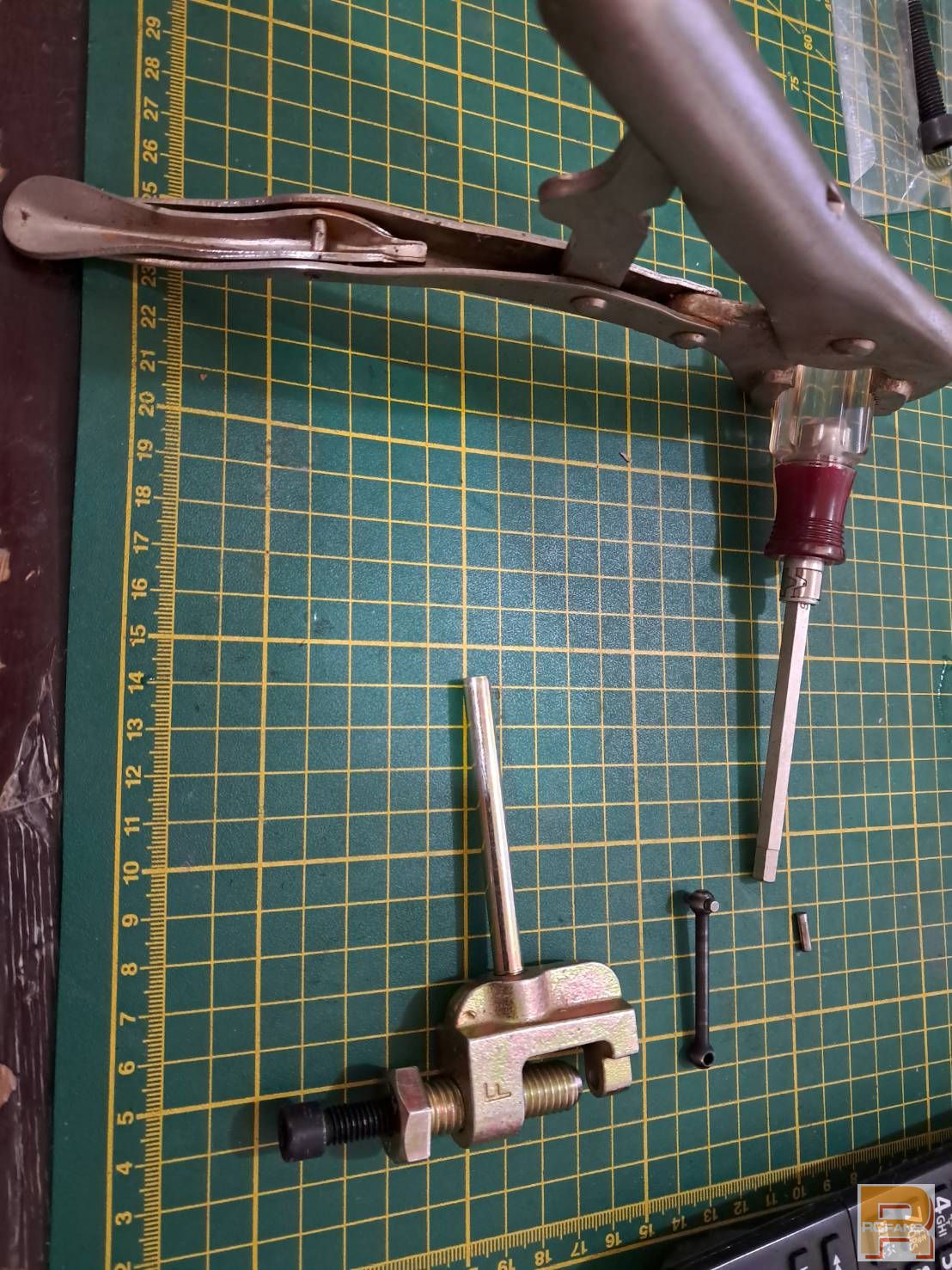

发表于 25-5-30 21:16:24 |显示全部楼层 来自: 中国台湾
這我有買晚上才收到貨,剛收到貨不錯用可以退的出來
也能壓得進去
也能壓得進去,可以不用到戶外敲打了
