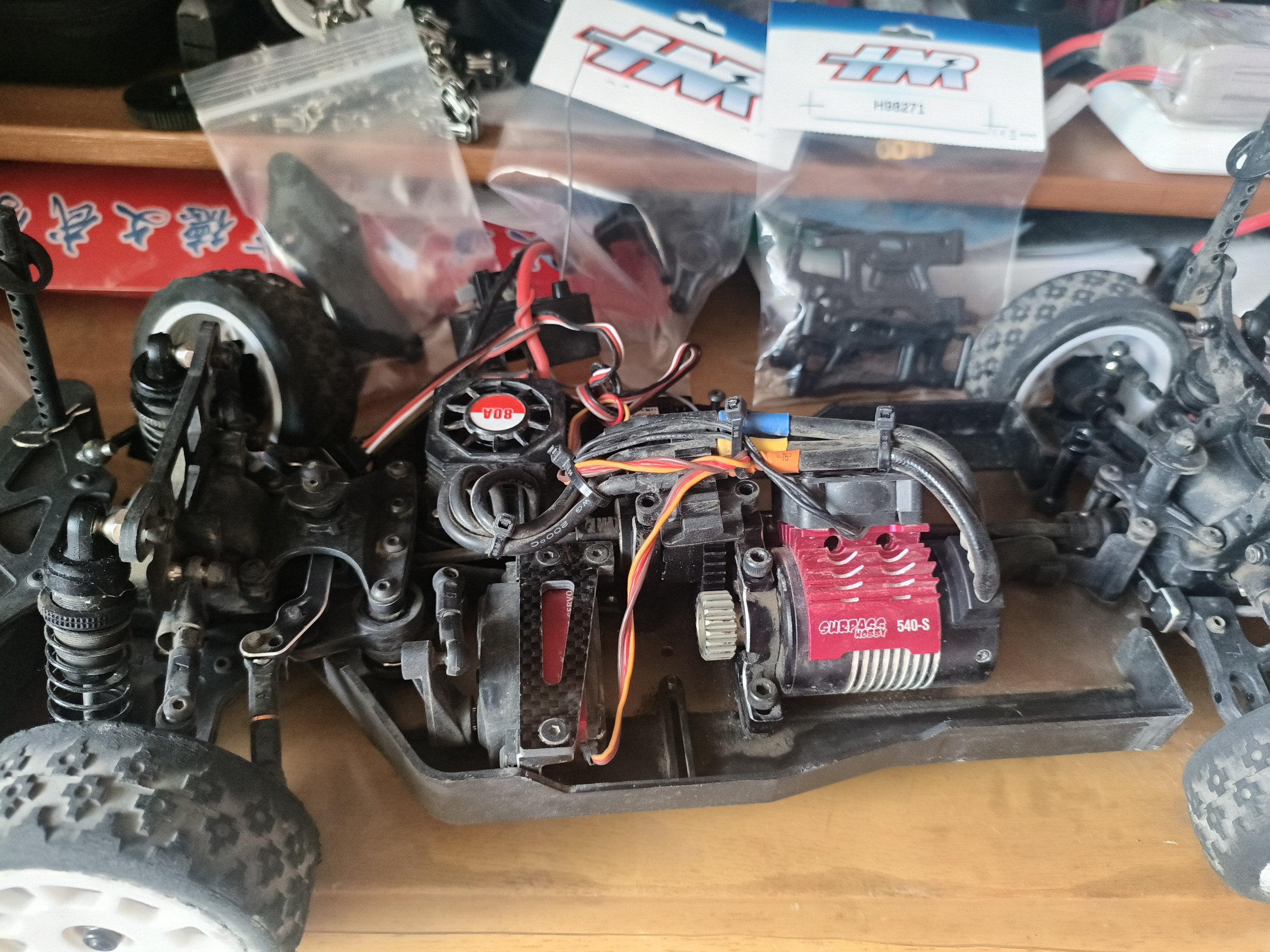

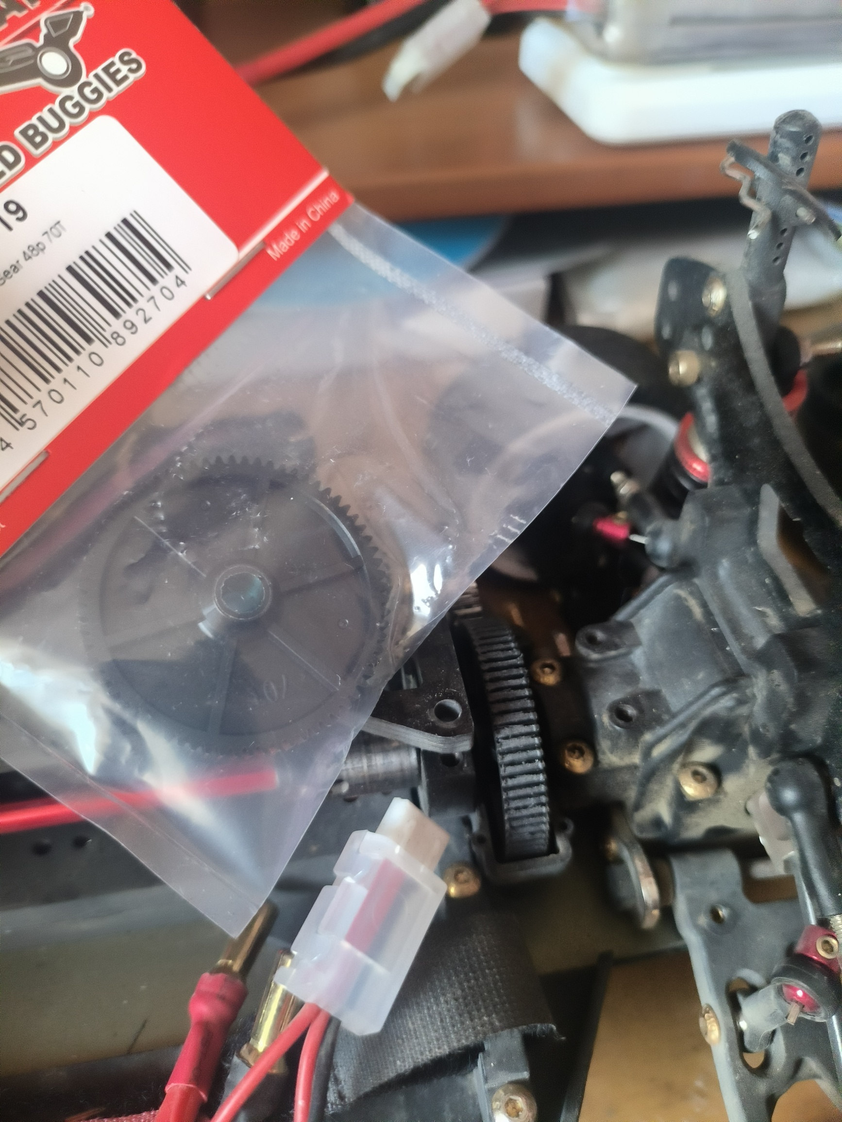

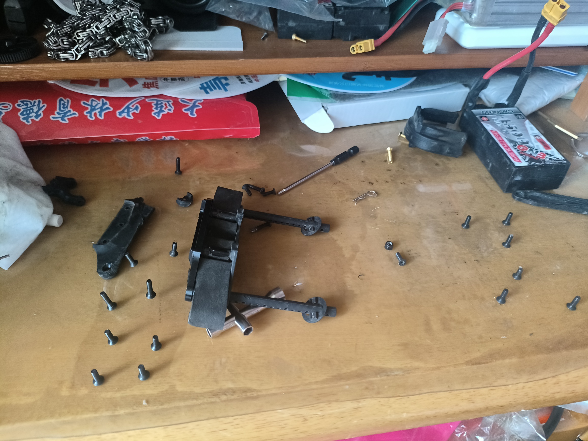

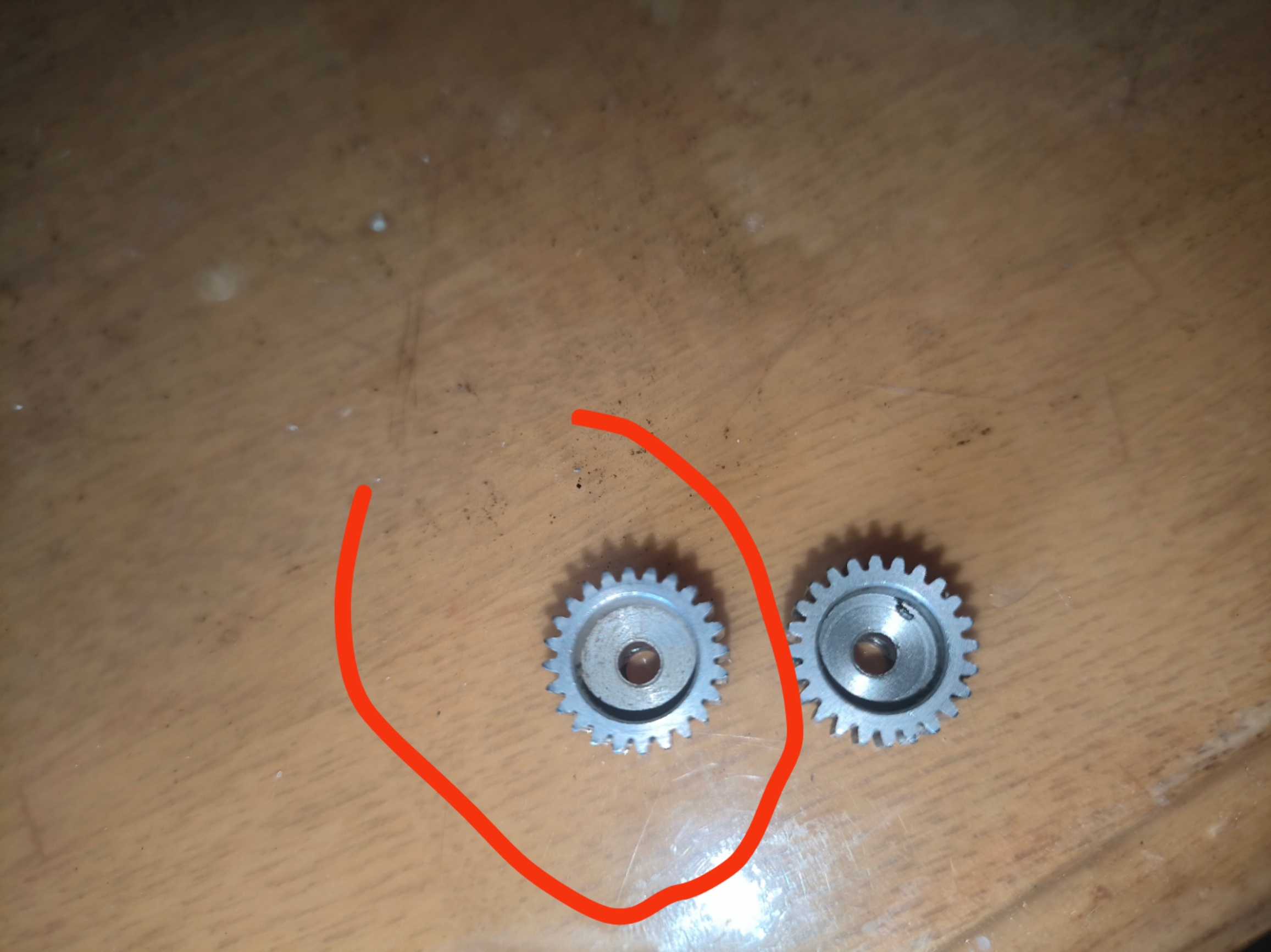

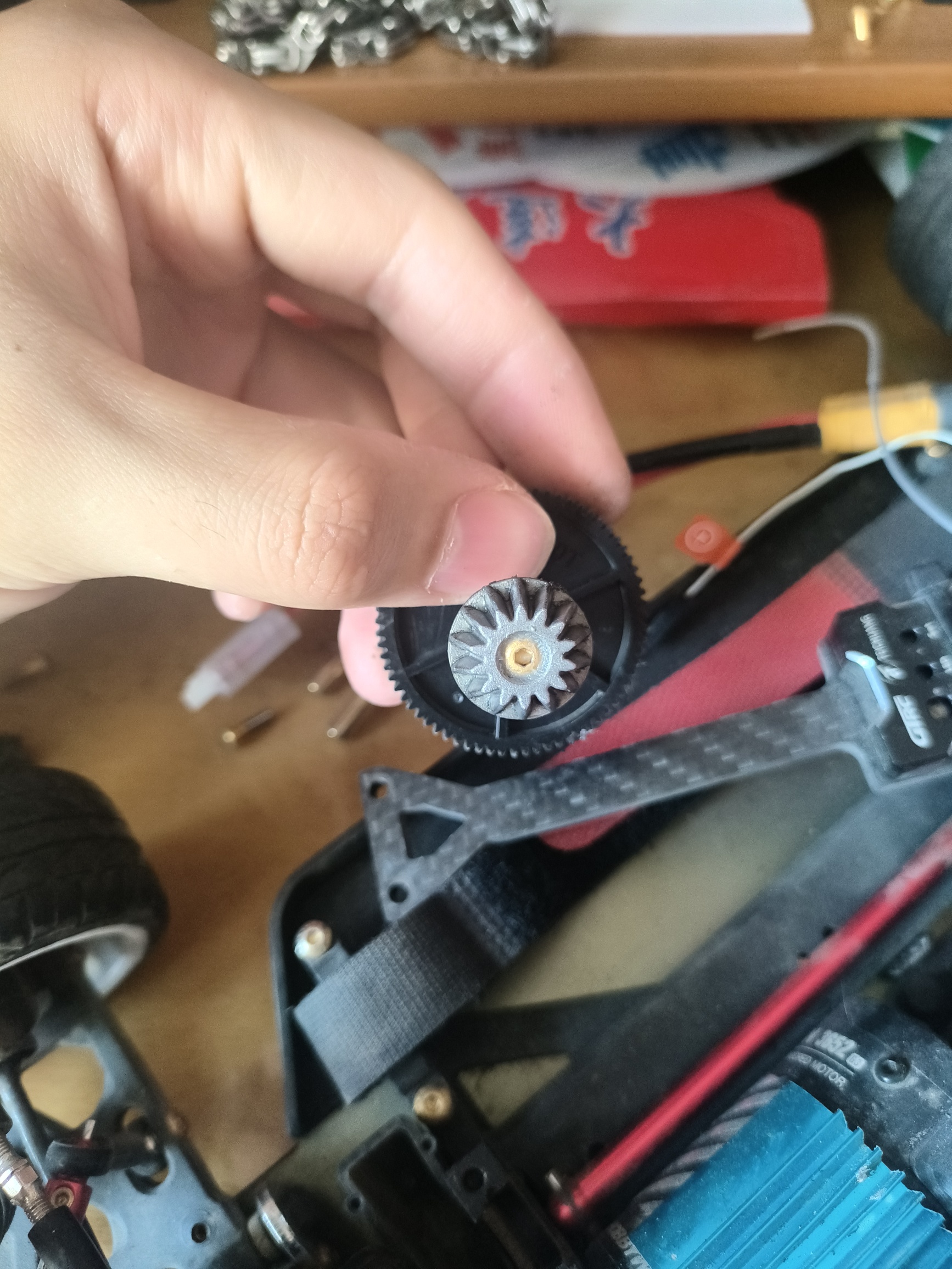

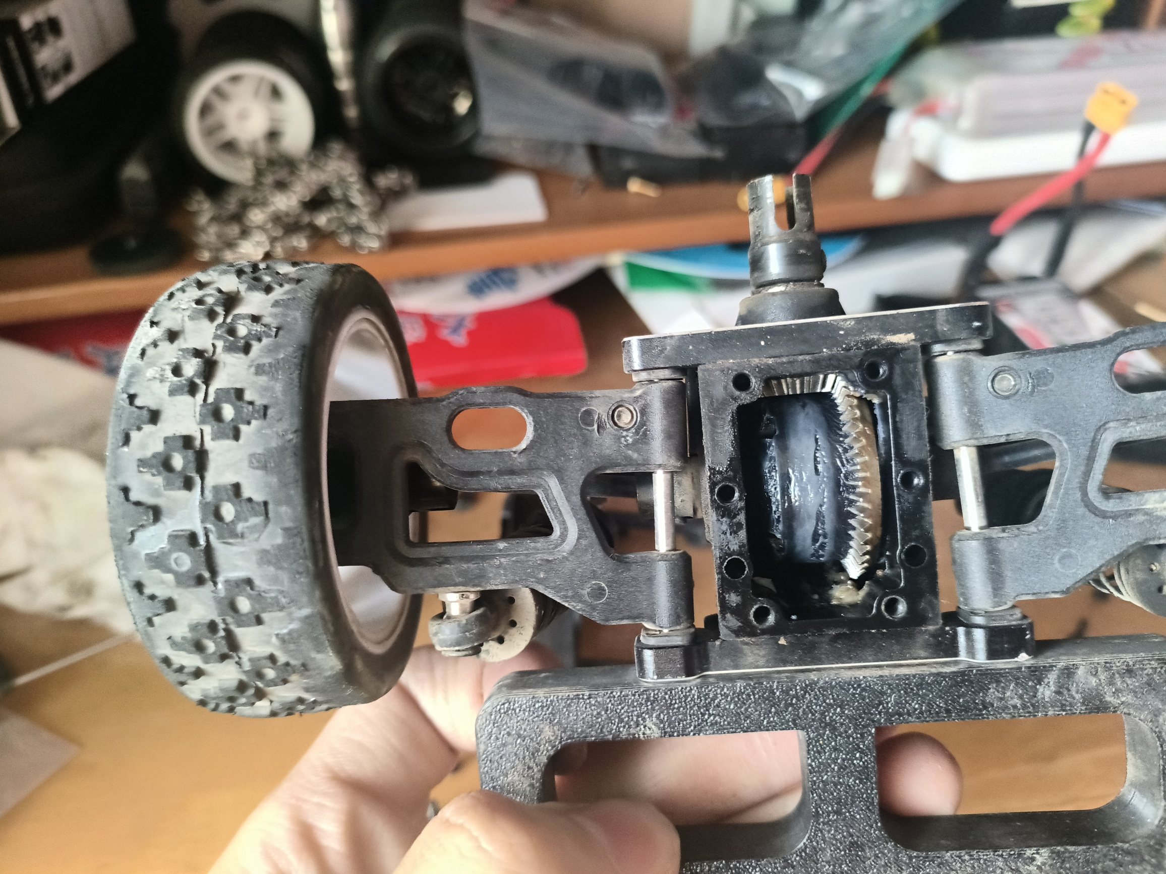

距上次已经过了一个月,总算到端午节了中午到家,下午就开始打螺丝,先从ptg2r开始

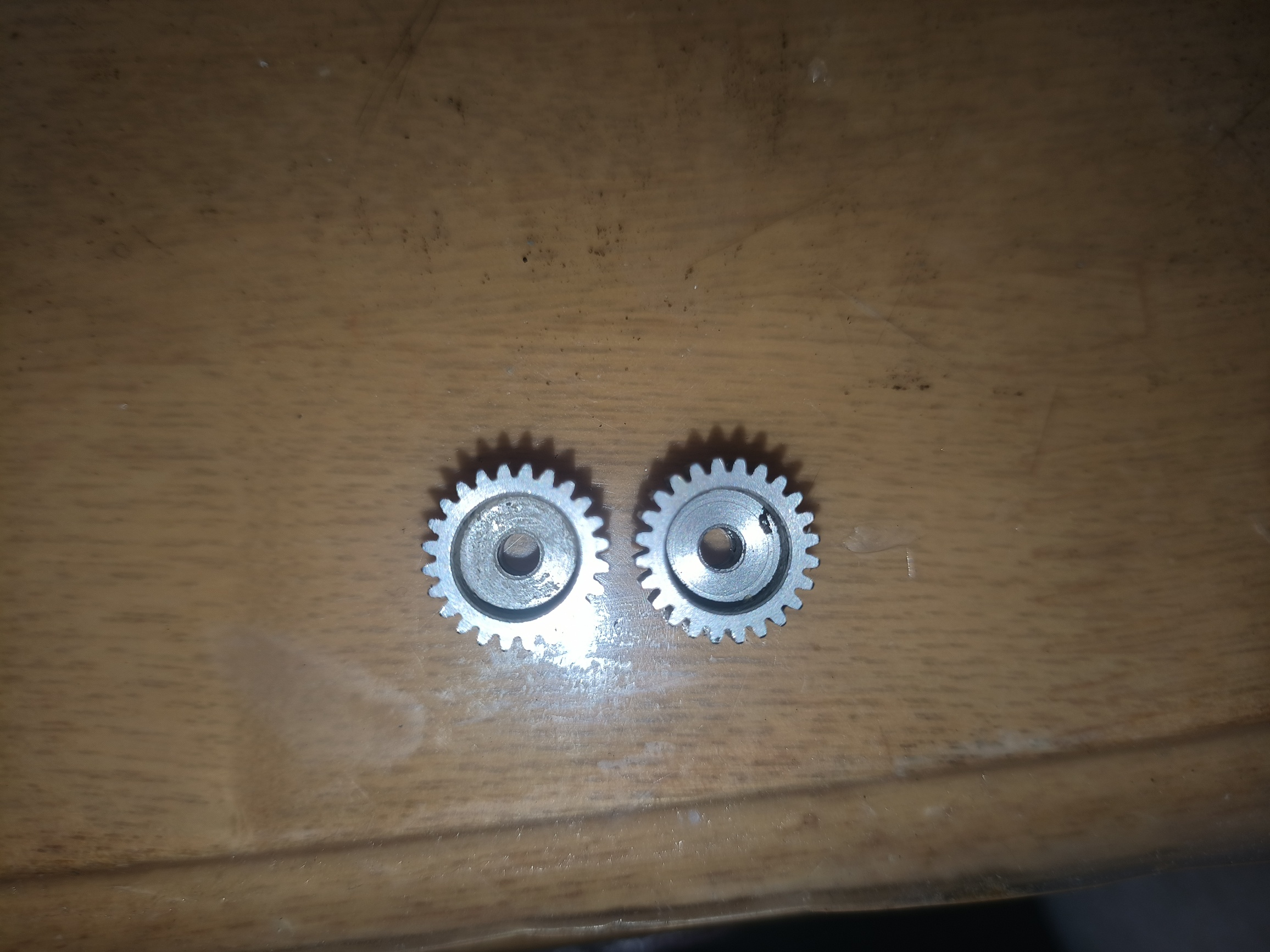

大齿扫了,最初以为齿距关系,今天一看原来是之前的电机齿磨损,齿轮已经变尖了
左面是之前用的

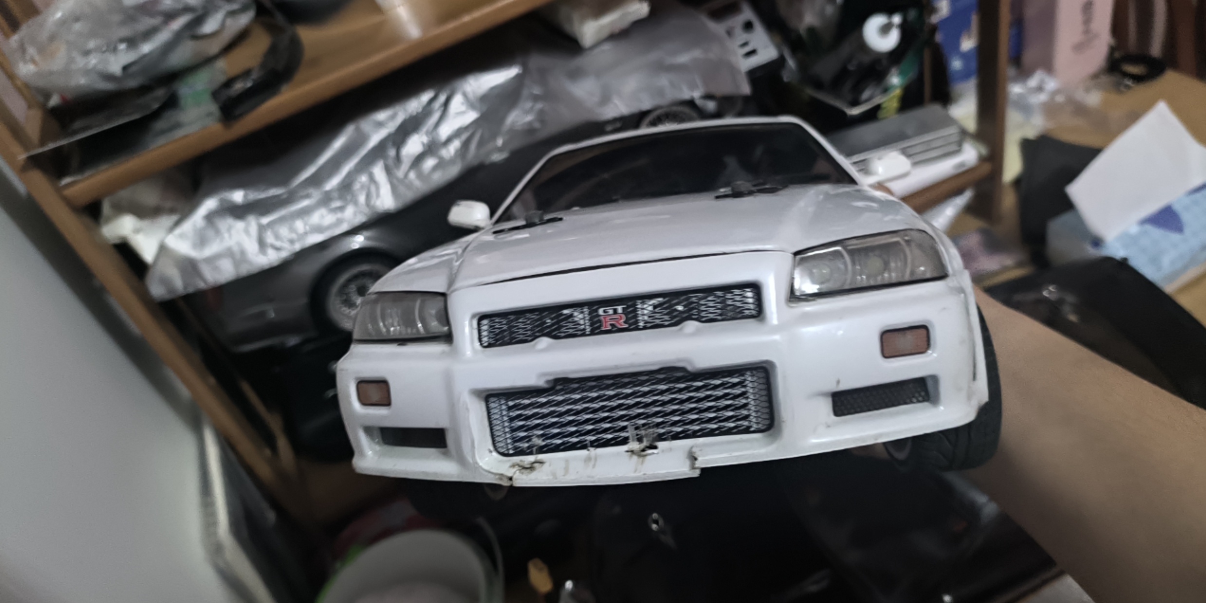

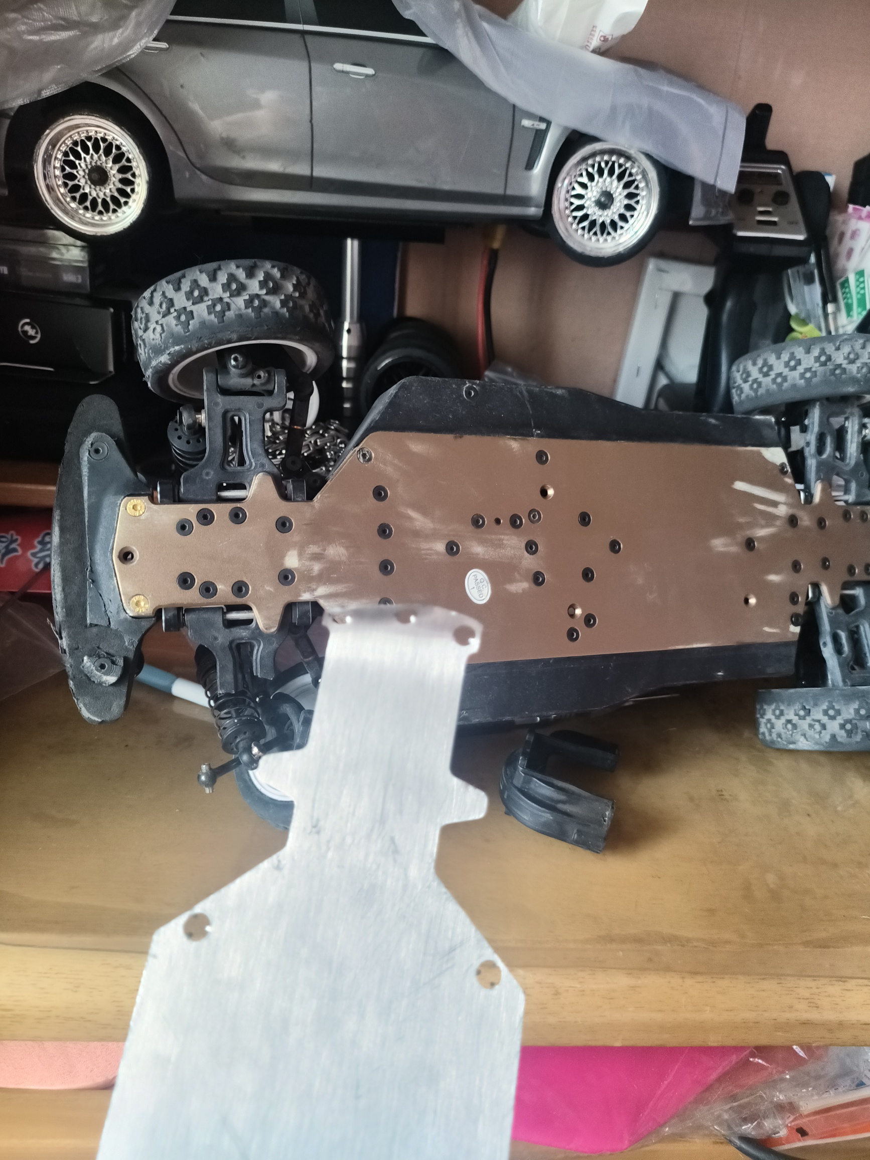

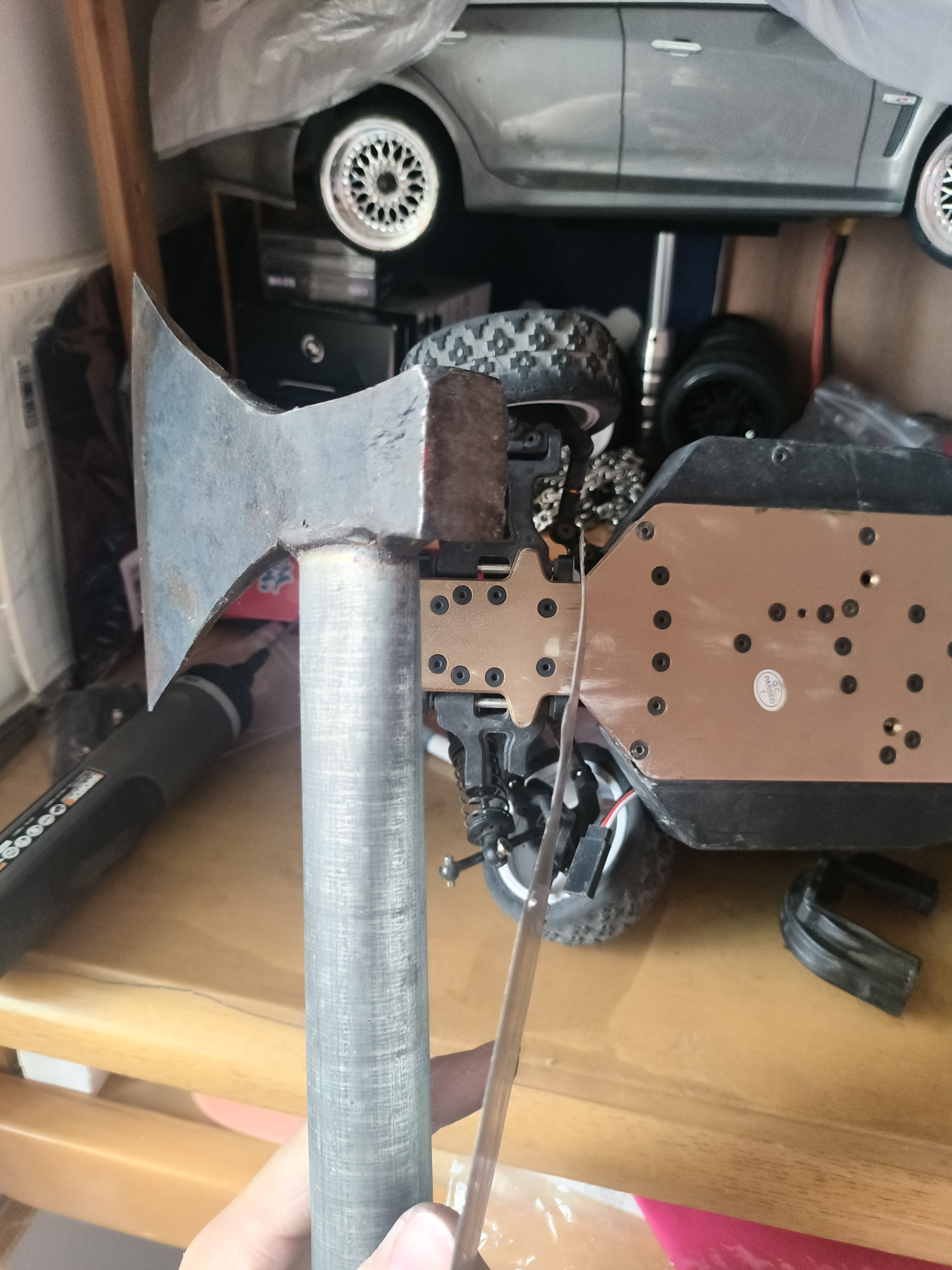

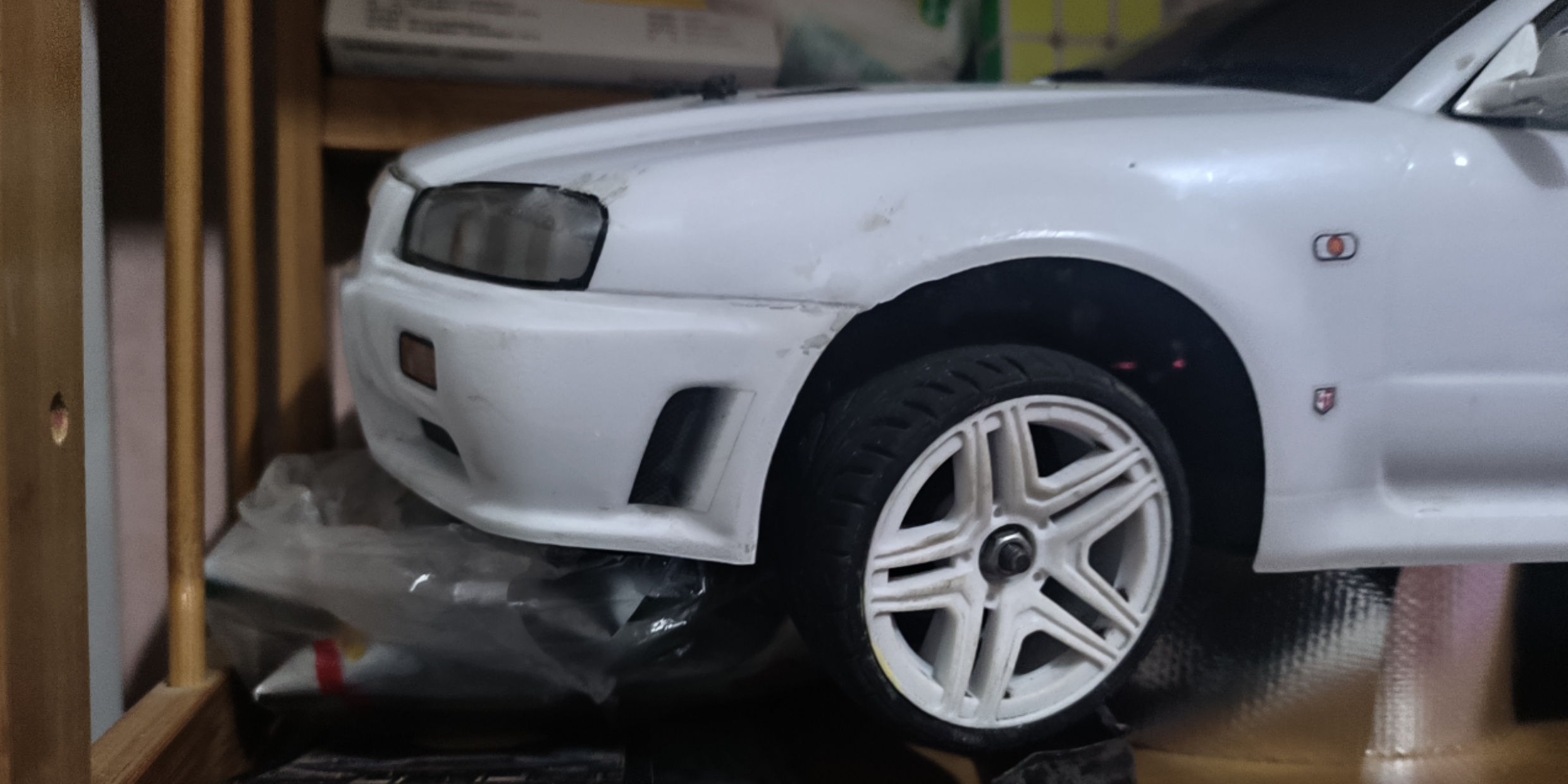

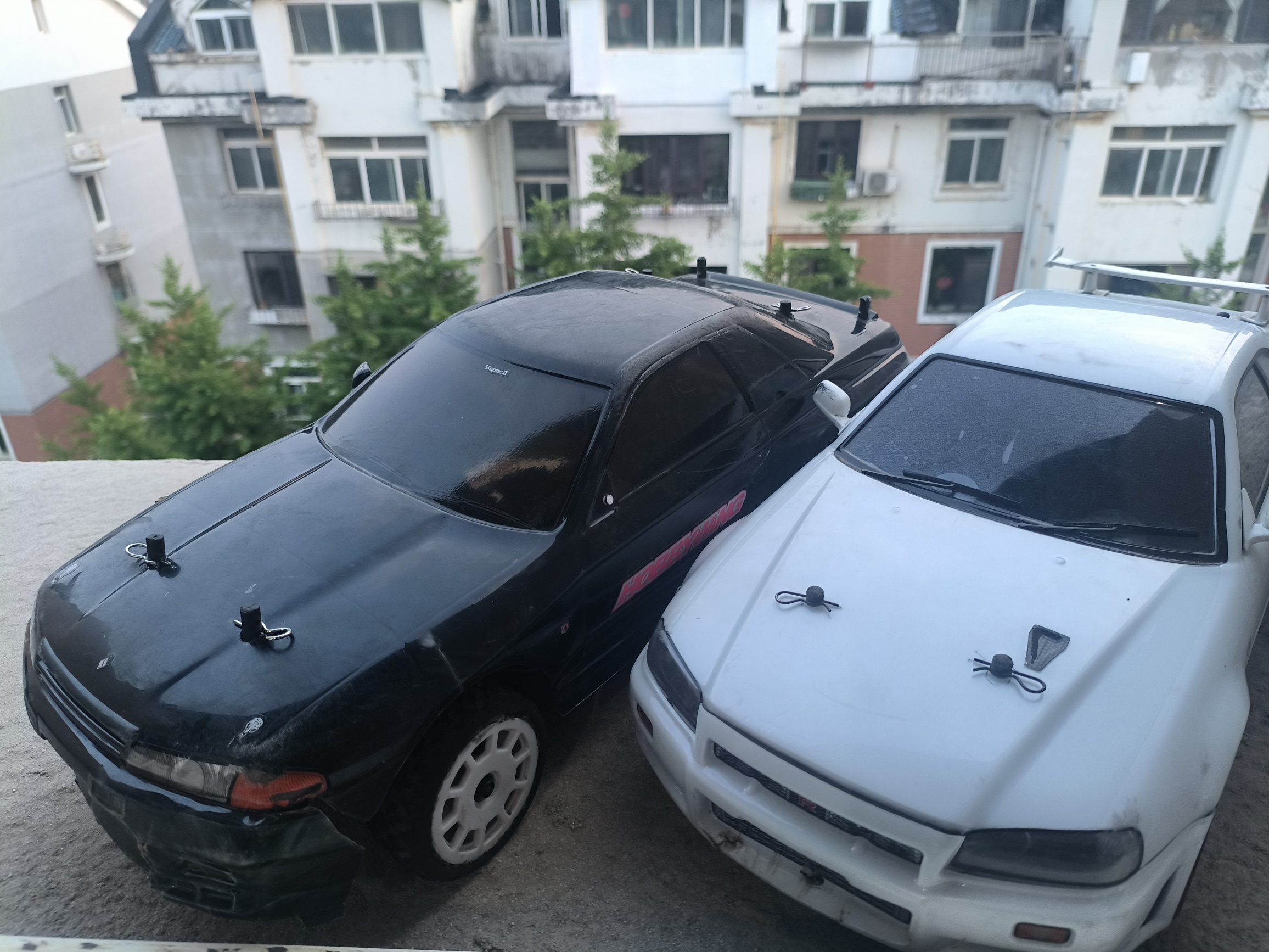

换完大齿就完事了,上次跑圈给前铲干掉一半,这次索性直接不按了,没前铲也挺顺眼的,图三是有前铲的样子

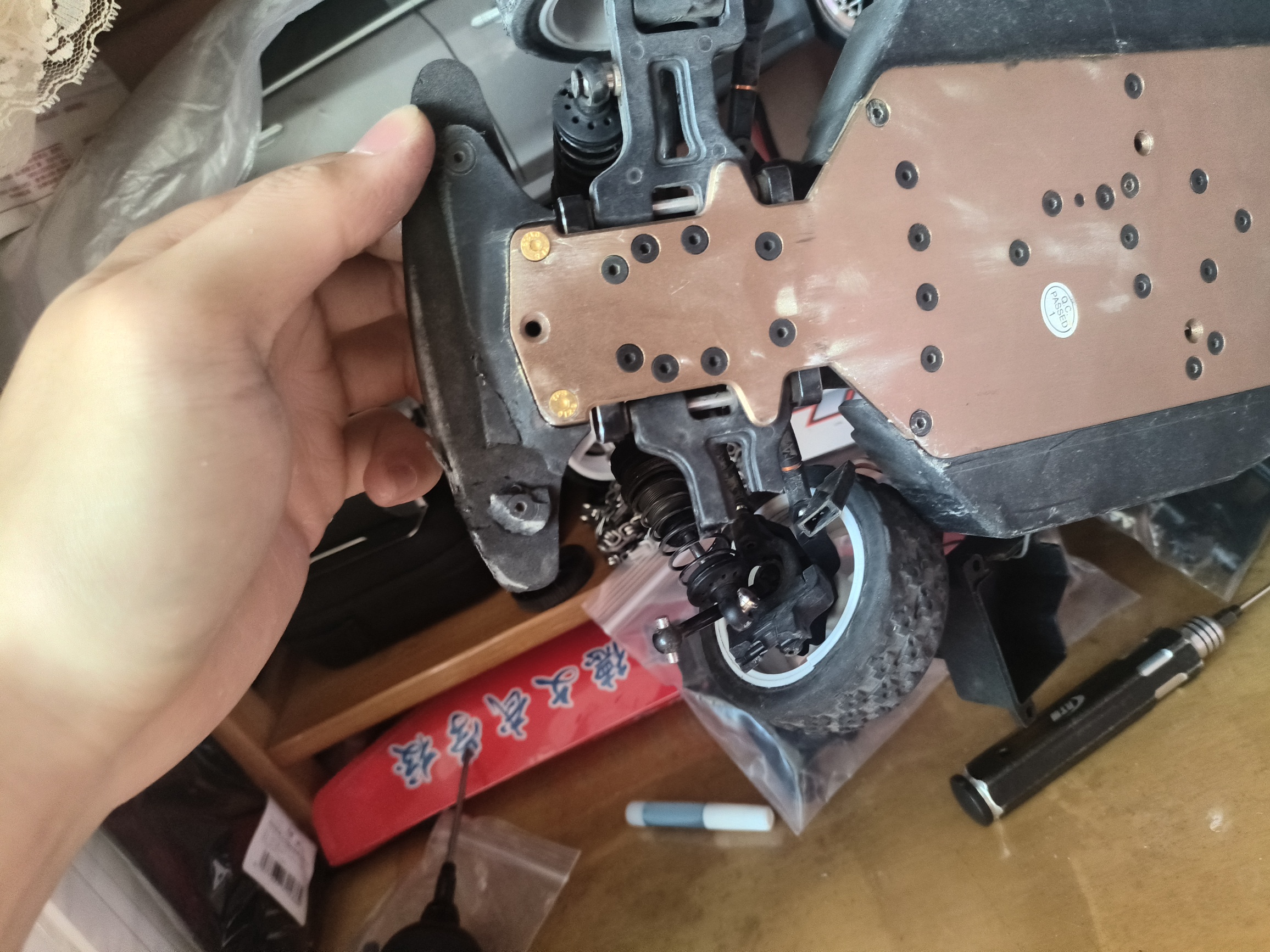

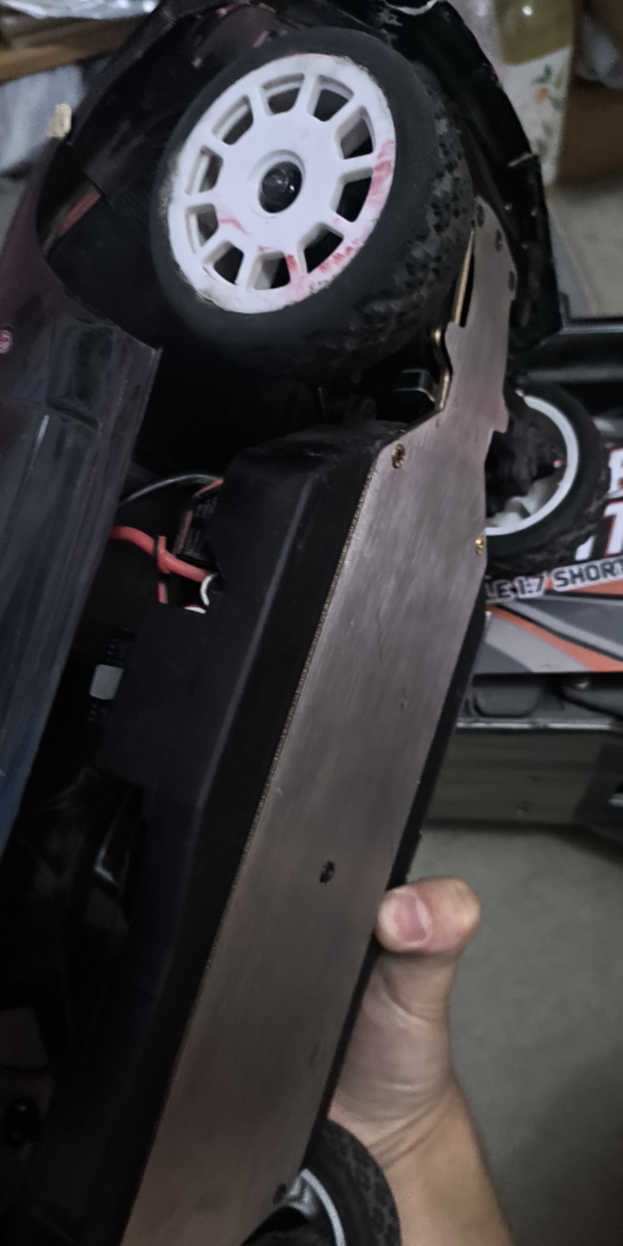

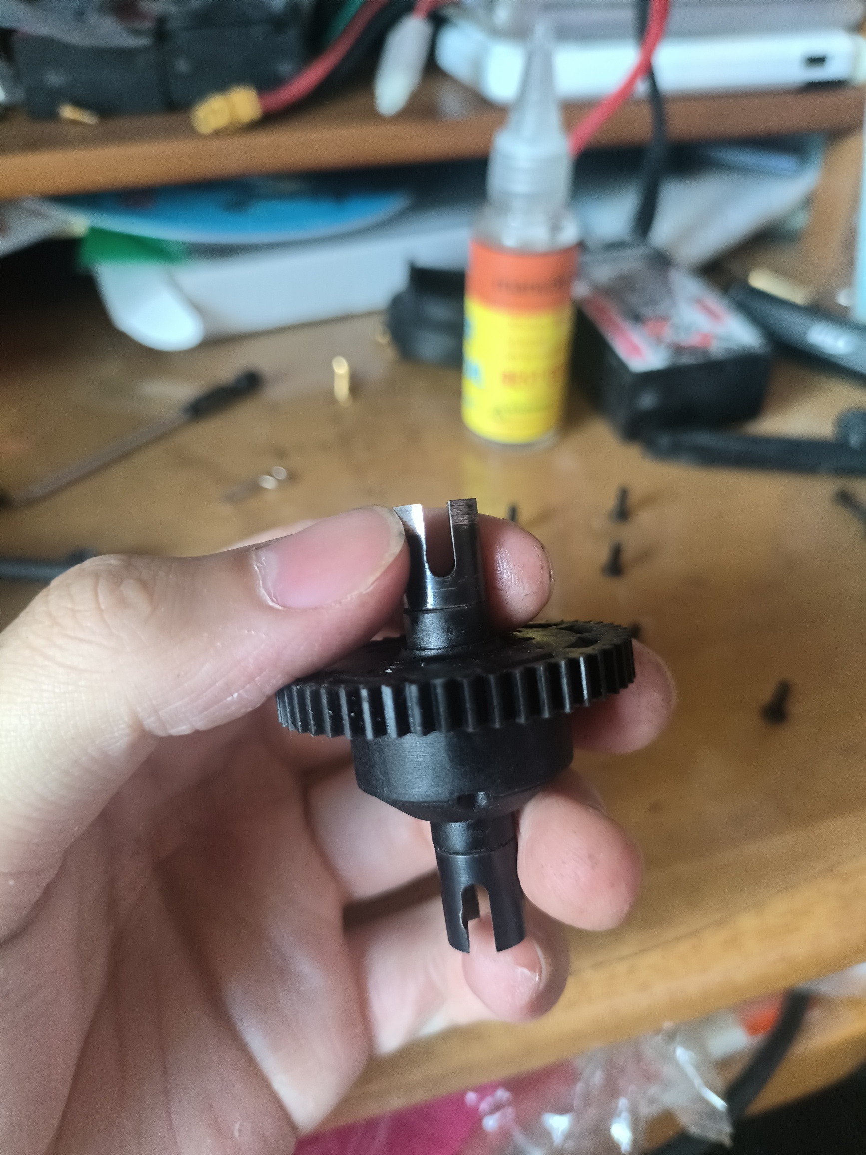

然后就是h9804,摆臂断了,下压板断了,护甲弯折
我直接开始钣金,库库一顿敲 虽然不能完美复原,但让我再买一个属实肉疼
车头那里还是有一点点缝隙
然后就是换摆臂,顺便调整一下中差油,换成2w了,h9804的结杯真的不耐干,我都没怎么玩已经有豁口了
两个车都搞完了,今晚下地
4tec2.0上次五一就断了个球头,回家就换新的了,这次回家把这两台车修好也算安心了,不然总是惦记

电机齿看着没问题,间距没调好吧,也可能是电机座不够紧 电机产生位移间距变大
平凡的大叔 终极 Fans 发消息
发表于 25-6-2 16:39:17 来自手机 |显示全部楼层 来自: 中国辽宁铁岭
电机座螺丝送了,往外偏移但之前的电机齿确实变尖了,不能用了

9804的差速器垫片有垫了吗?是多大尺寸的
