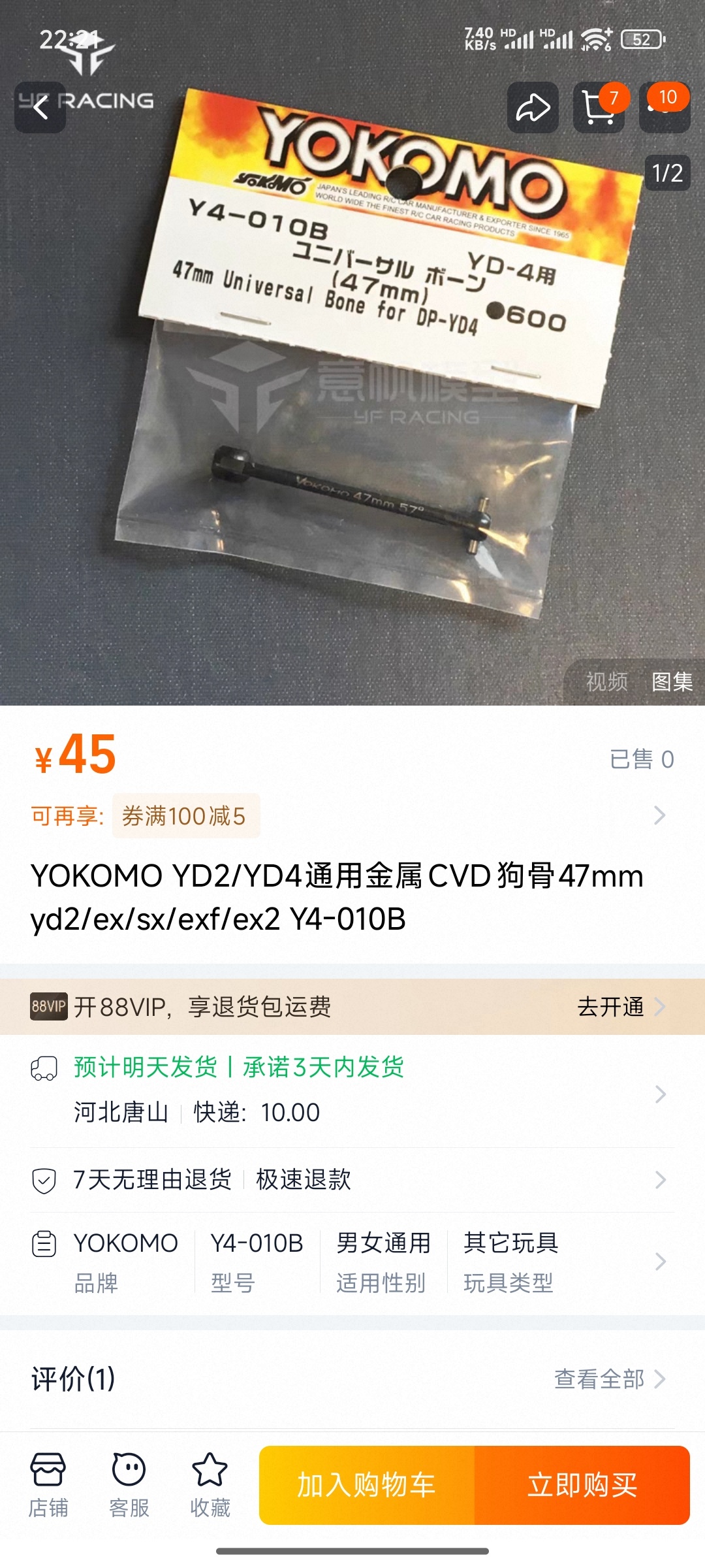

找找稍微长一点的狗骨吧,这个件的cvd端和狗骨端和轮轴狗骨是一样的,所以就看场度就行
这个可行不 比原厂的长1.5mm 刚好距离够 不知道cvd端通用不
这种不同品牌之间的就只能试试才知道了

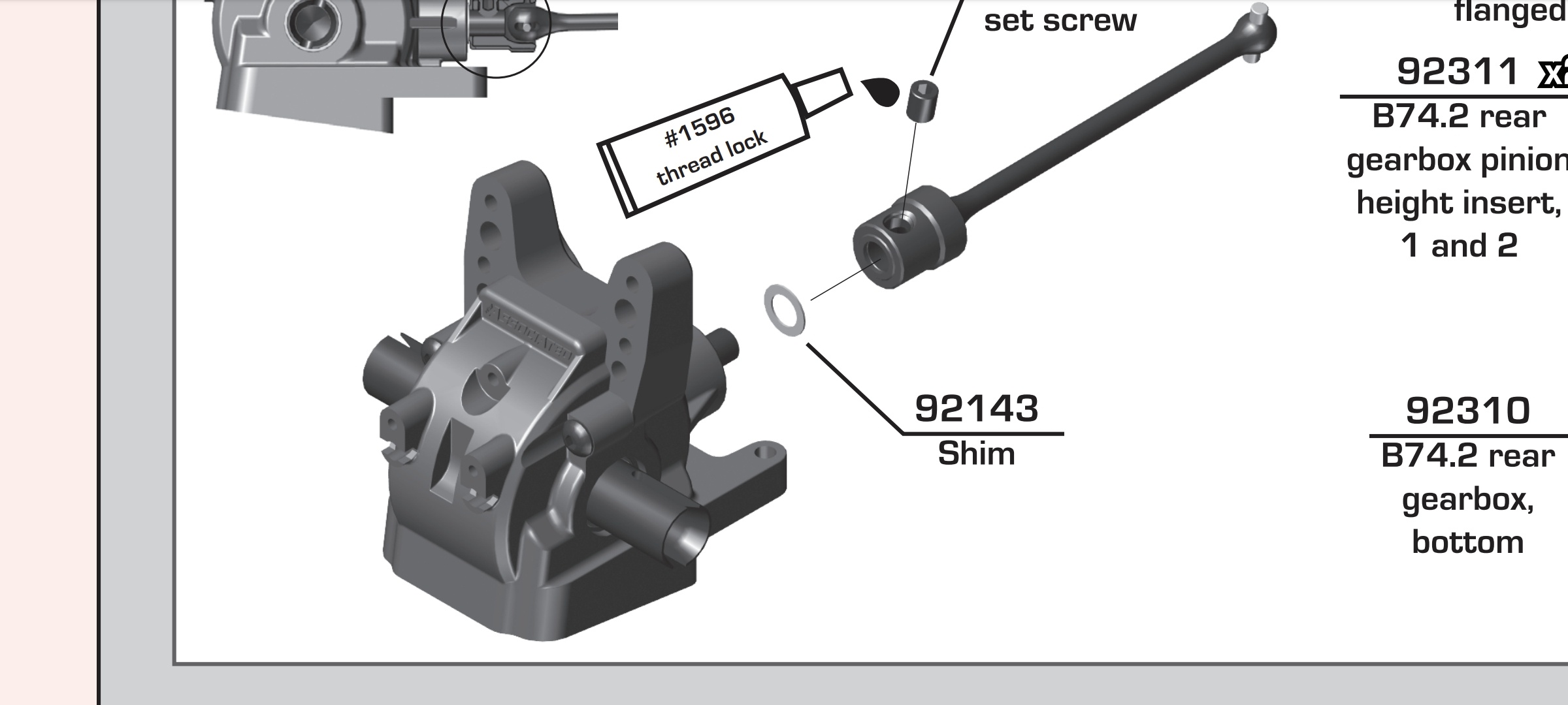

前后推一下,看哪边距离狗骨杯边缘近,然后在杯里面垫o圈。

cvd的
山到飞来飞去 终极 Fans 发消息
发表于 25-6-11 07:34:22 来自手机 |显示全部楼层 来自: 中国广东佛山
那就加厚这个垫片。
Chiher 中级 Fans 发消息
发表于 25-6-12 00:13:17 来自手机 |显示全部楼层 来自: 中国内蒙古呼和浩特
得嘞  我找找垫片
