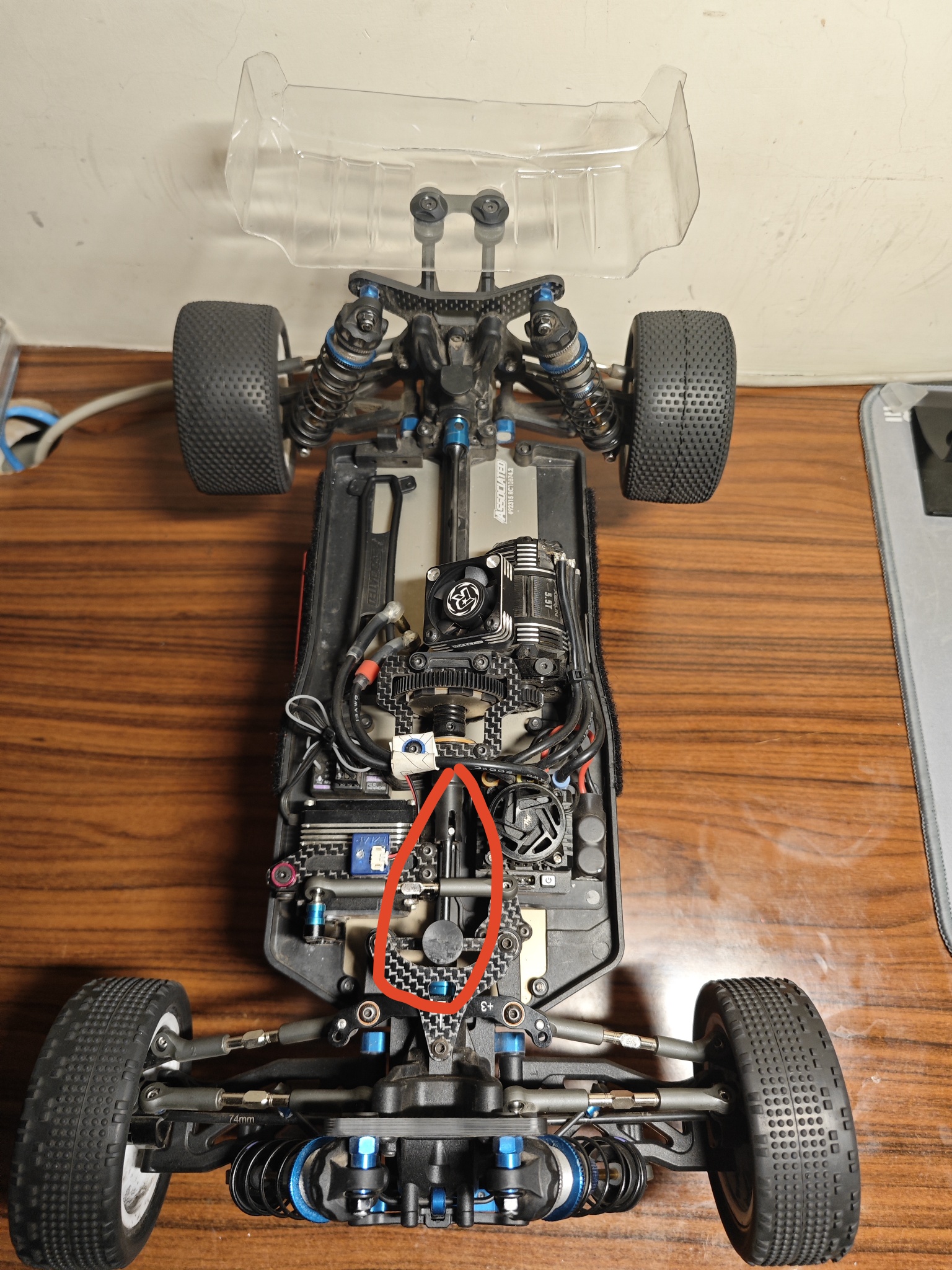

如图 中传限滑的前接杯与传动轴狗骨,在下场地飞坡时会脱出,各位大佬有没有什么好办法能改善一下 比赛时候飞坡失误 底盘卸力狗骨就掉出来了

勾股位置还能往里面调吗

不能调就换一根长的 或者做个二楼板稳定一下结构

接杯里塞个小泡沫填充

是底盘拍在坡上 底盘形变导致传动轴拽出来了

找找稍微长一点的狗骨吧,这个件的cvd端和狗骨端和轮轴狗骨是一样的,所以就看场度就行

好嘞 我找找看 原件45.5的

没得调了 到头了  找了几天狗骨 没有合适的 原车45.5mm

难免比赛特殊情况 场地坡也陡 遇到别车的就拍在坡顶了
