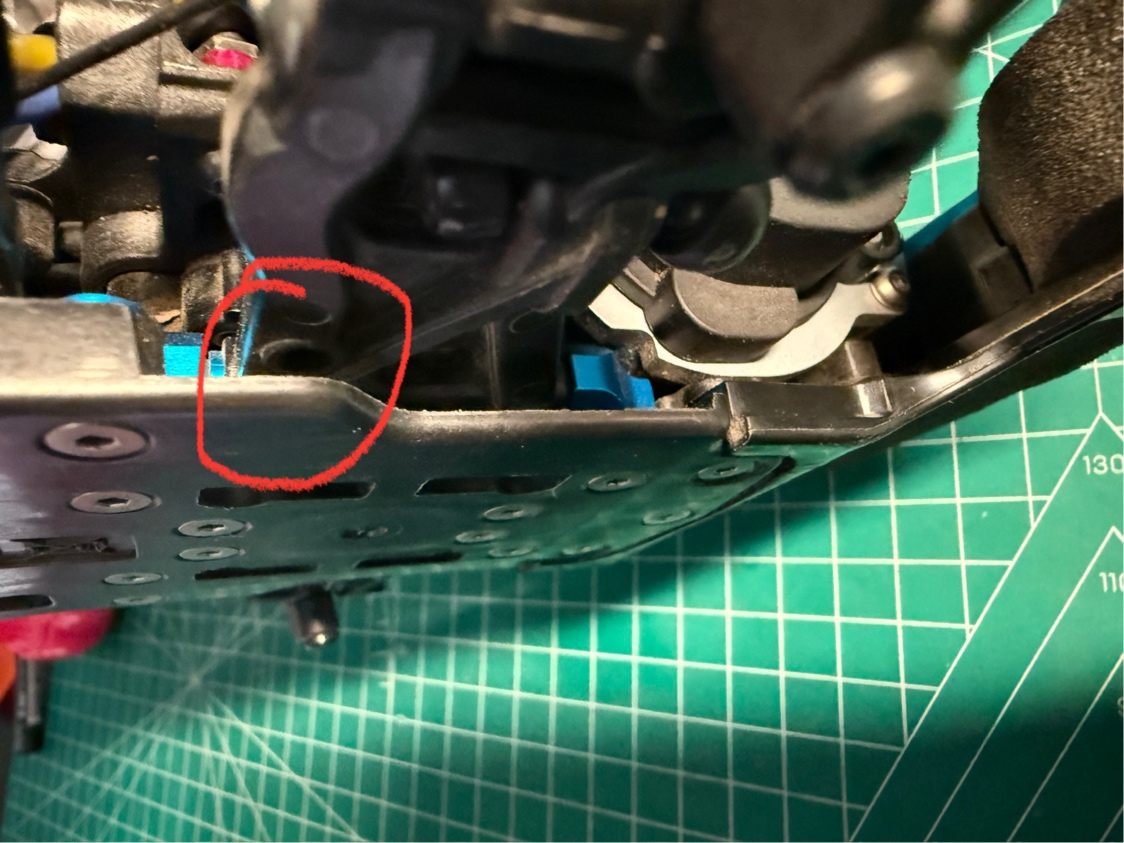

谁用过xv01这个孔位

兴趣盎然 发表于 2025-05-14 14:28
把避震装上就会限制行程,就不怎么干涉了
避震比行程长的 我用的54670
big8ear 元老 Fans 发消息
发表于 25-5-15 11:13:07 来自手机 |显示全部楼层 来自: 中国上海
zx911119 发表于 2025-05-15 07:52
避震比行程长的 我用的54670
避震桶拆开,然后避震芯上面套一个spacer,或者1-2个o圈, 从而达到限制避震行程
普娘木 长老 Fans 发消息
发表于 25-5-16 17:26:19 来自手机 |显示全部楼层 来自: 中国
哪用那么麻烦,下止点螺丝被你们吃了么
monstersssss 初级 Fans 发消息
发表于 25-5-17 20:43:04 来自手机 |显示全部楼层 来自: 中国
普娘木 发表于 2025-05-16 17:26
哪用那么麻烦,下止点螺丝被你们吃了么
笑死,这才是最方便的,不过很多人没有调车尺,如果downstop不一样会很难开
自由的飞翔643 高级 Fans 发消息
发表于 25-5-17 20:54:58 来自手机 |显示全部楼层 来自: 中国北京
所以调下止点就行是吧
发表于 25-5-17 23:30:26 来自手机 |显示全部楼层 来自: 中国广东
自由的飞翔643 发表于 2025-05-17 20:54
所以调下止点就行是吧
下止点高了,拉杆就高了
big8ear 元老 Fans 发消息
发表于 25-5-18 09:35:17 来自手机 |显示全部楼层 来自: 中国上海
其实在装车的时候我也注意到下止点,至于当时为啥不用主要有几个原因
一是想要用螺丝刀调整下止点,从xv01正上方调整其实非常困难
二是如果下止点螺丝和底盘的摩擦的点,这块底盘塑料其实非常薄。如果长期用,我怕会有形变。如果动手能力强,倒是可以考虑贴一片薄的金属做补强
综上所述,我还是选择了看似比较麻烦,其实更加傻瓜的修改避震的办法
