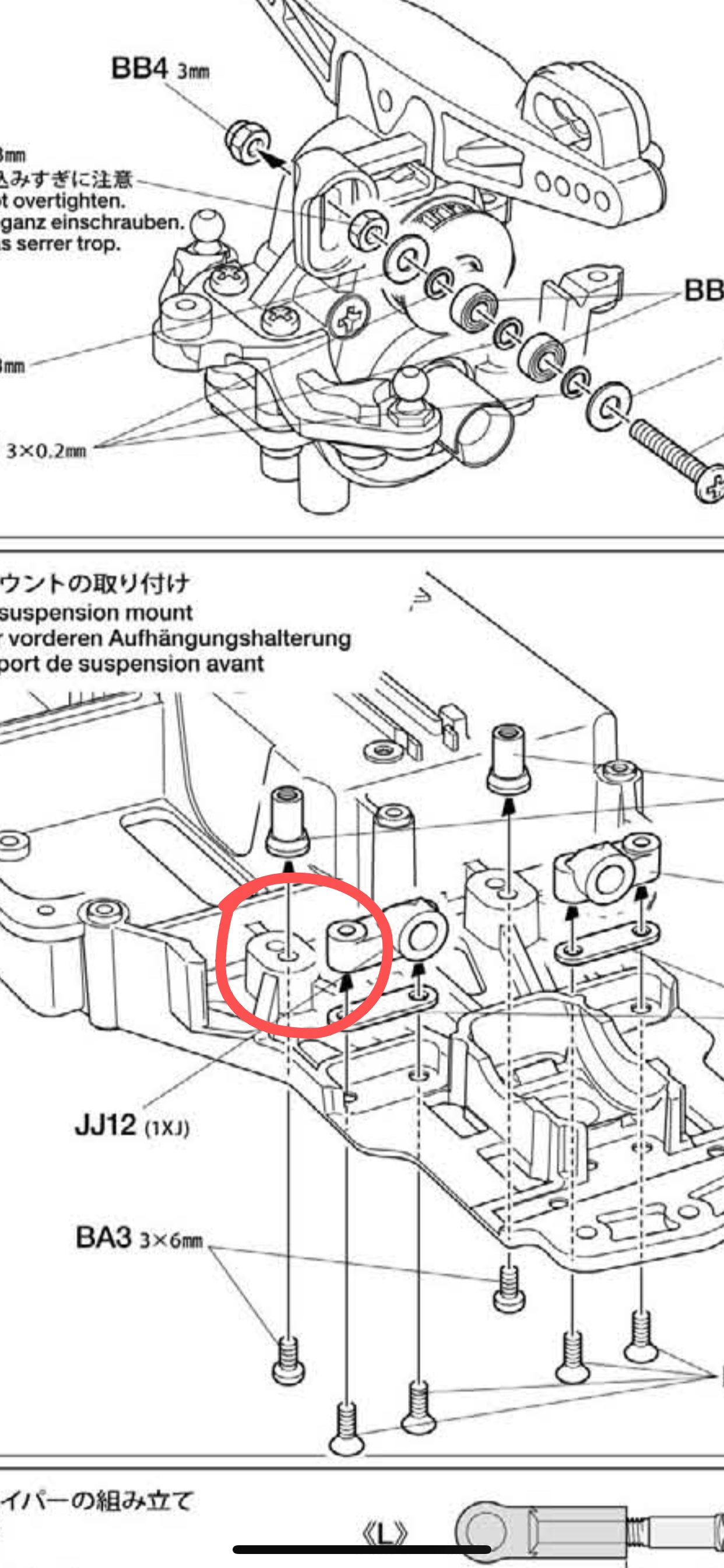

谁用过xv01这个孔位

有人不按说明书装的另一个孔吗 能解决拉杆干涉问题吗?

防倾杆安装位

这是转向柱啊 朋友

已换孔位,干涉仍有,但是转向提前了许多。

确实有干涉,放地上就不干涉了到是狗骨容易脱出是真的

那看来没啥好办法了
我看实在不行就把臂码磨了吧

避震器限制一些行程,就不会干涉。 我的标准是从底盘正面看,下摆臂几乎平行于地面

把避震装上就会限制行程,就不怎么干涉了

避震会拉住,不需要特别限位
