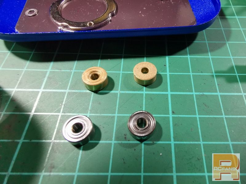

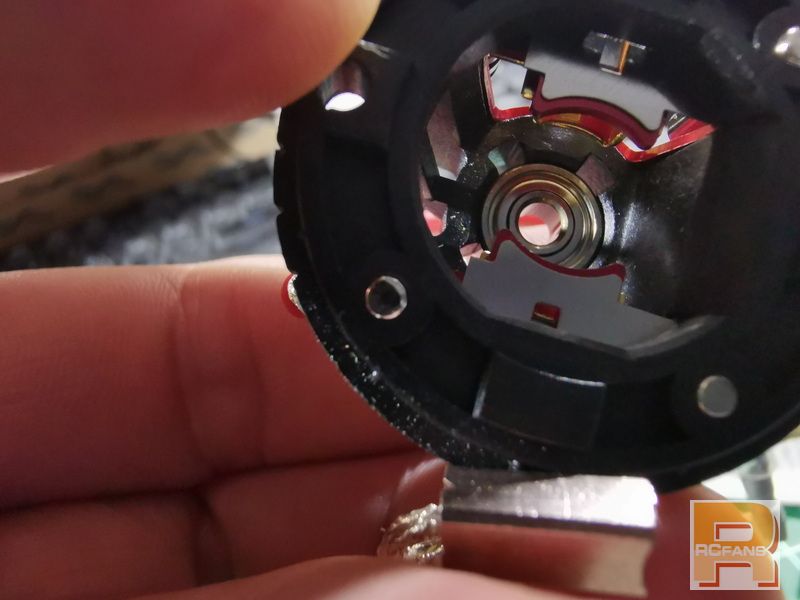

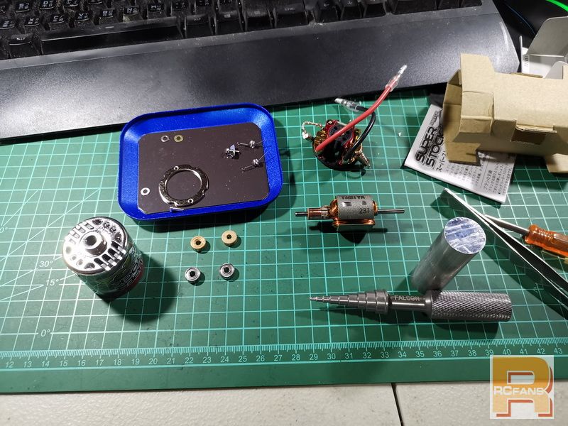

會不會是田宮電機軸承銅套造成的,我自己都會把田宮電機的銅套換成滾珠軸承,比較滑順.
