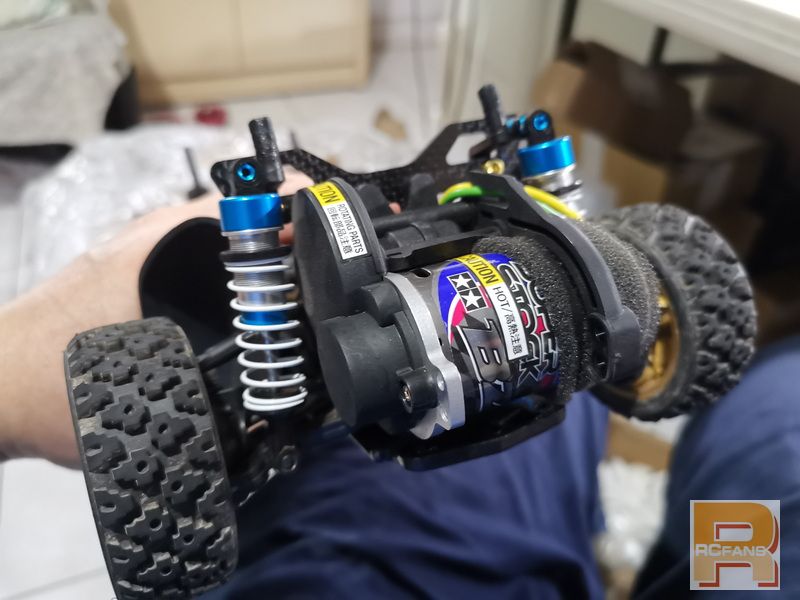

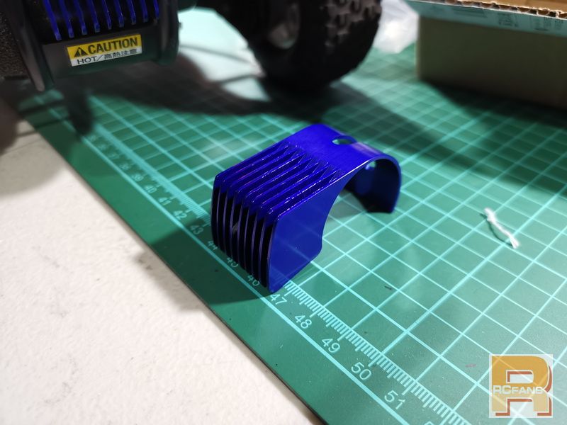

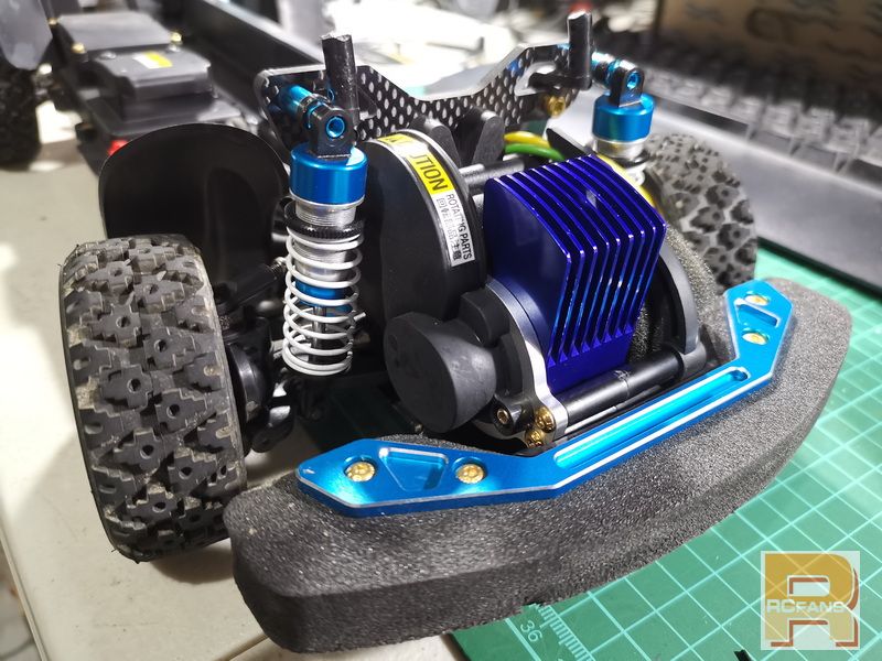

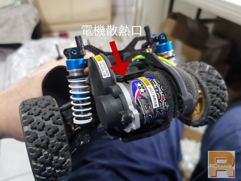

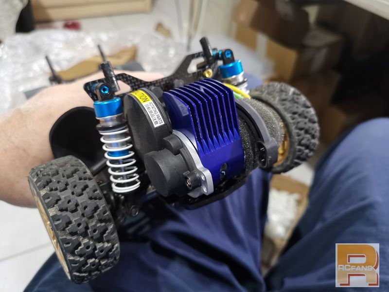

XV01的前置電機設計很特別,一般的散熱片不適合,找到這種钩型马达散热片,很適合XV01,推薦給XV01的車友.有散熱效果的同時,還可以把Tamiya BZ電機的散熱孔包住,避免砂土吸進去電機裡面,一舉兩得~

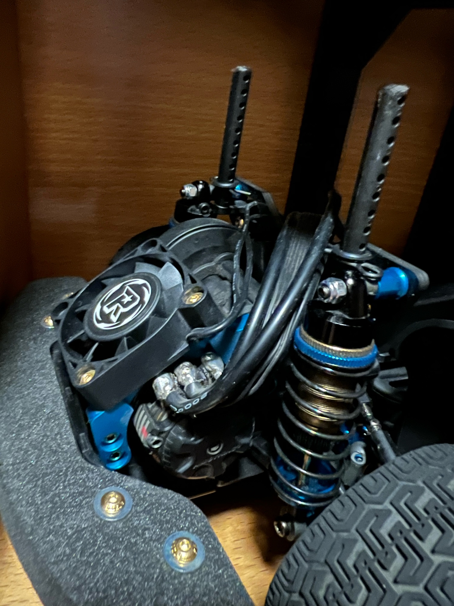

为何不直接用风扇?
alexhsu 元老 Fans 发消息
发表于 25-5-13 09:11:24 |显示全部楼层 来自: 中国台湾
Agent0 发表于 25-5-13 06:12
为何不直接用风扇?
風扇的散熱更好,不過散熱片比較安靜,並且由於我喜歡田宮的有刷BZ,上面有挖洞散熱,為了避免塵土跑進電機,所以就不考慮風扇,選用可以蓋住洞口的散熱片.

效果咋样啊,刚买了风扇还没装,我主要跑平路,tz马达十几分钟就会过热,冬天没事,最近的天气不行了

個別的使用情況不同,不能一以蓋之,不過加上散熱片,對於電機散熱,應該會有一定程度的改善,

这散热片很酷啊,哪里可以买到呢?
alexhsu 元老 Fans 发消息
发表于 25-5-13 11:21:24 来自手机 |显示全部楼层 来自: 中国台湾
尼古拉斯码农 发表于 2025-05-13 11:18
这散热片很酷啊,哪里可以买到呢?
在某寶找钩型马达散热片,買最寬的即可

发表于 25-5-13 11:22:41 来自手机 |显示全部楼层 来自: 中国台湾
如果再裝上風扇,效果應該會更好
