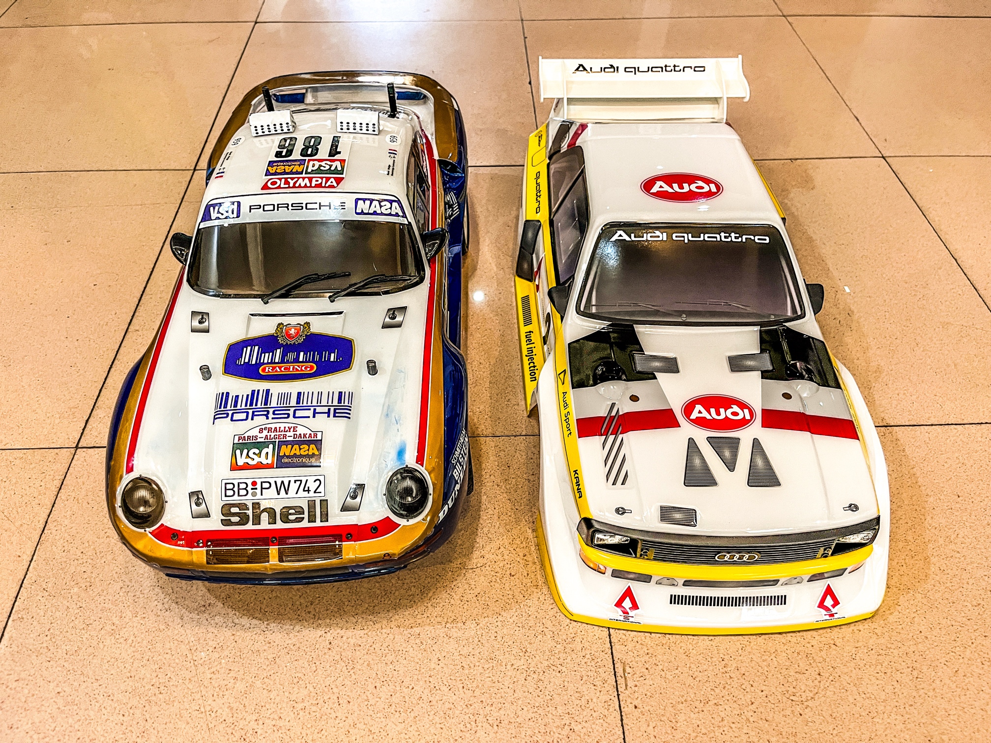

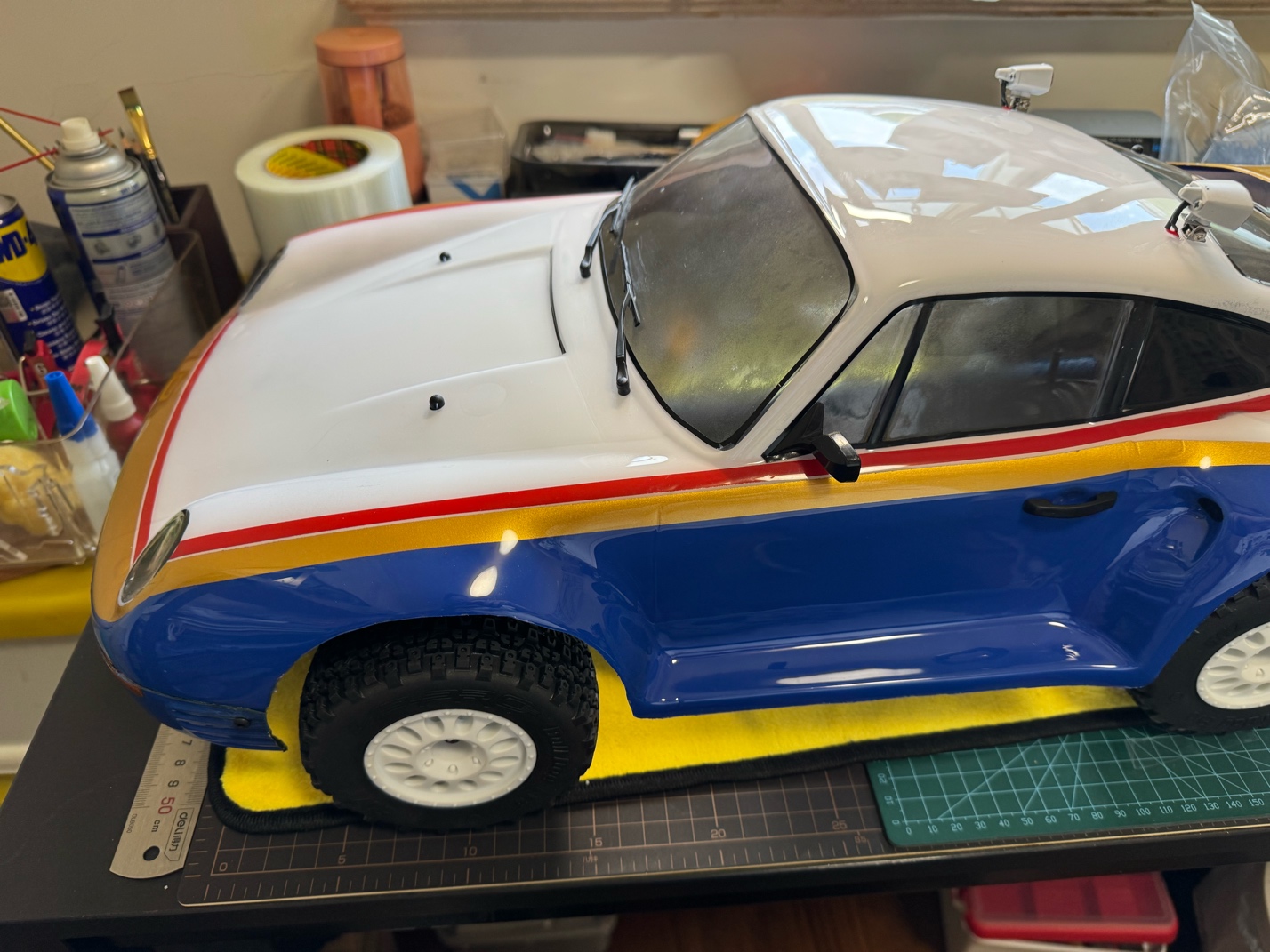

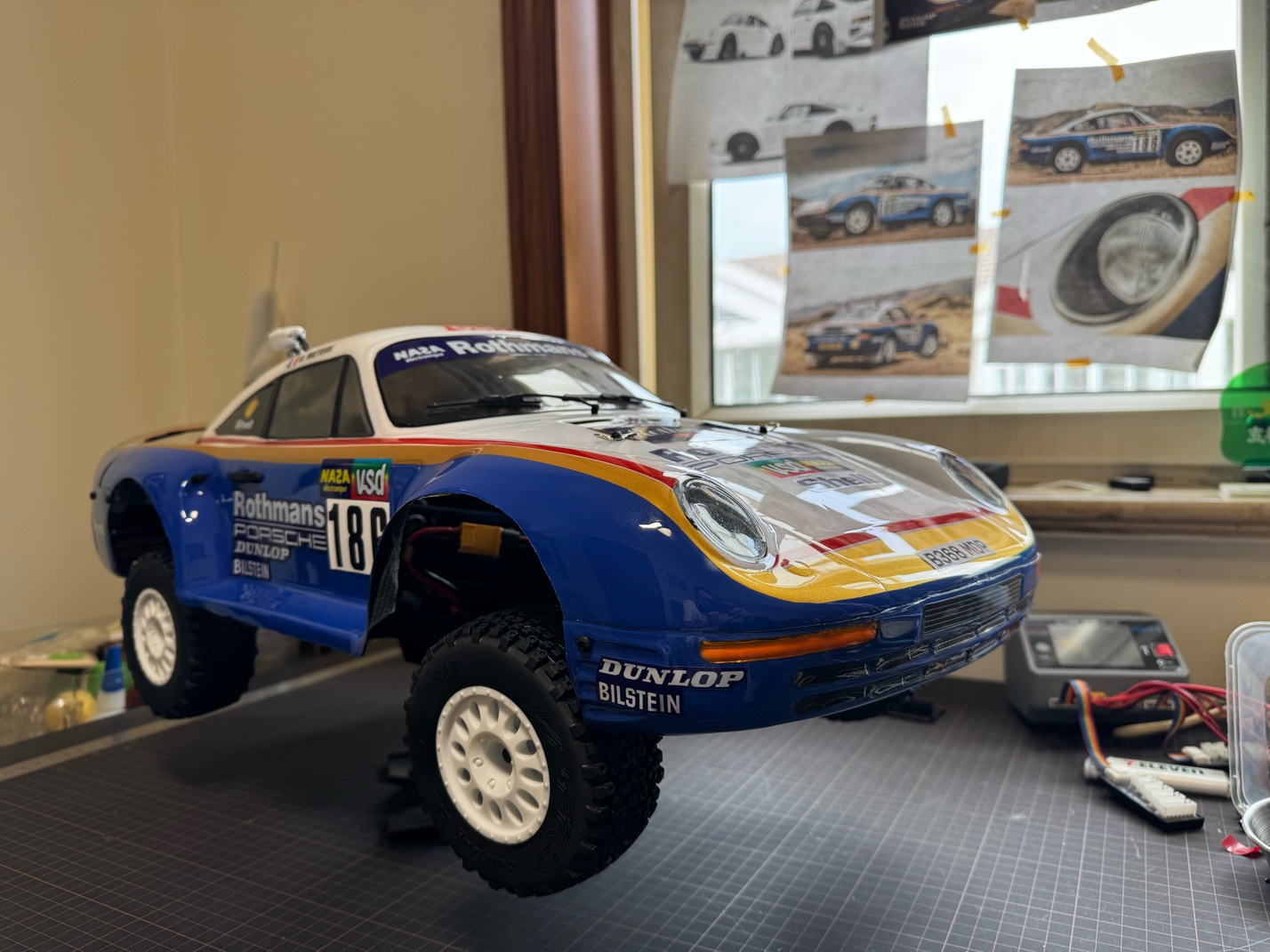

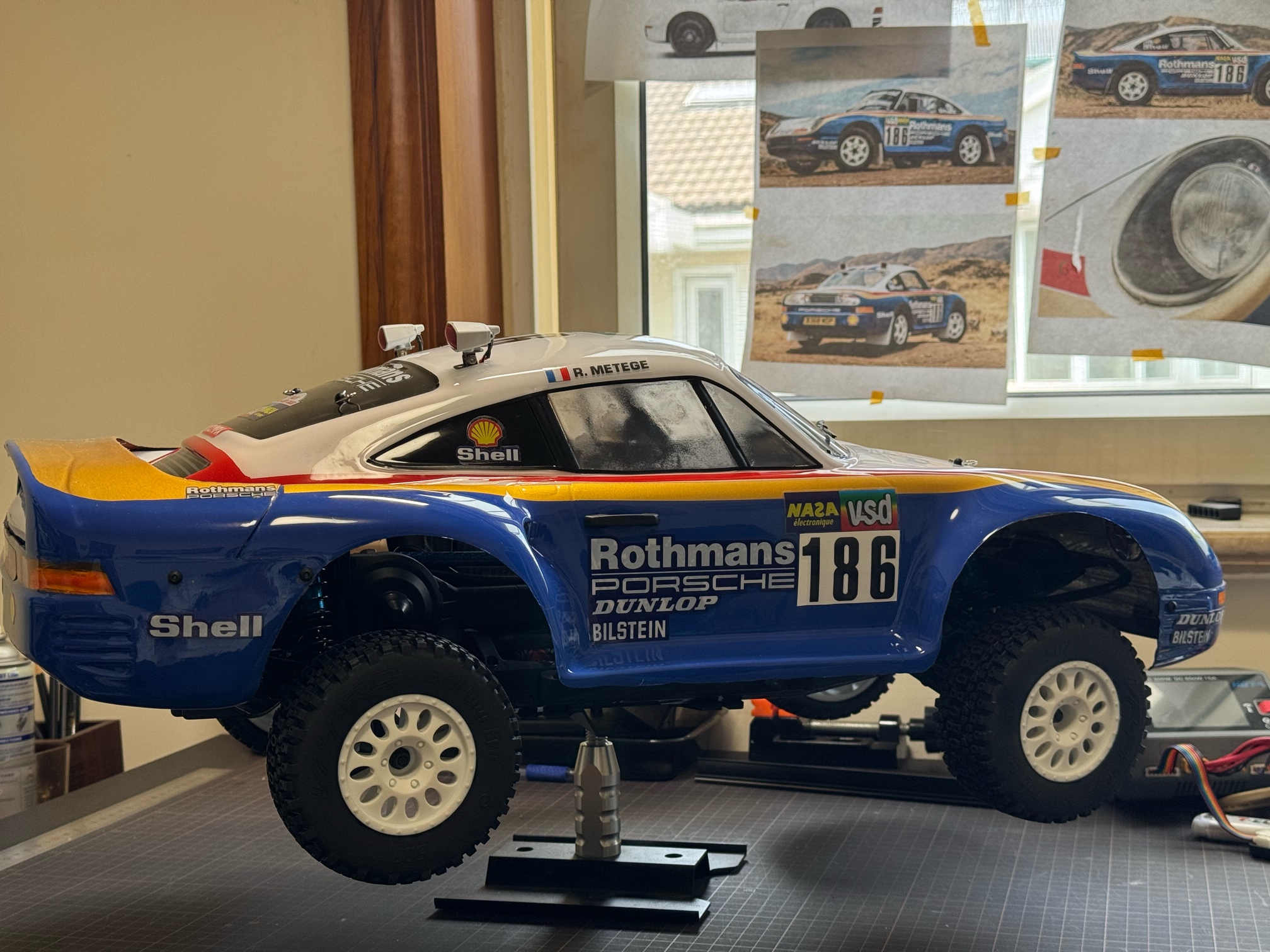

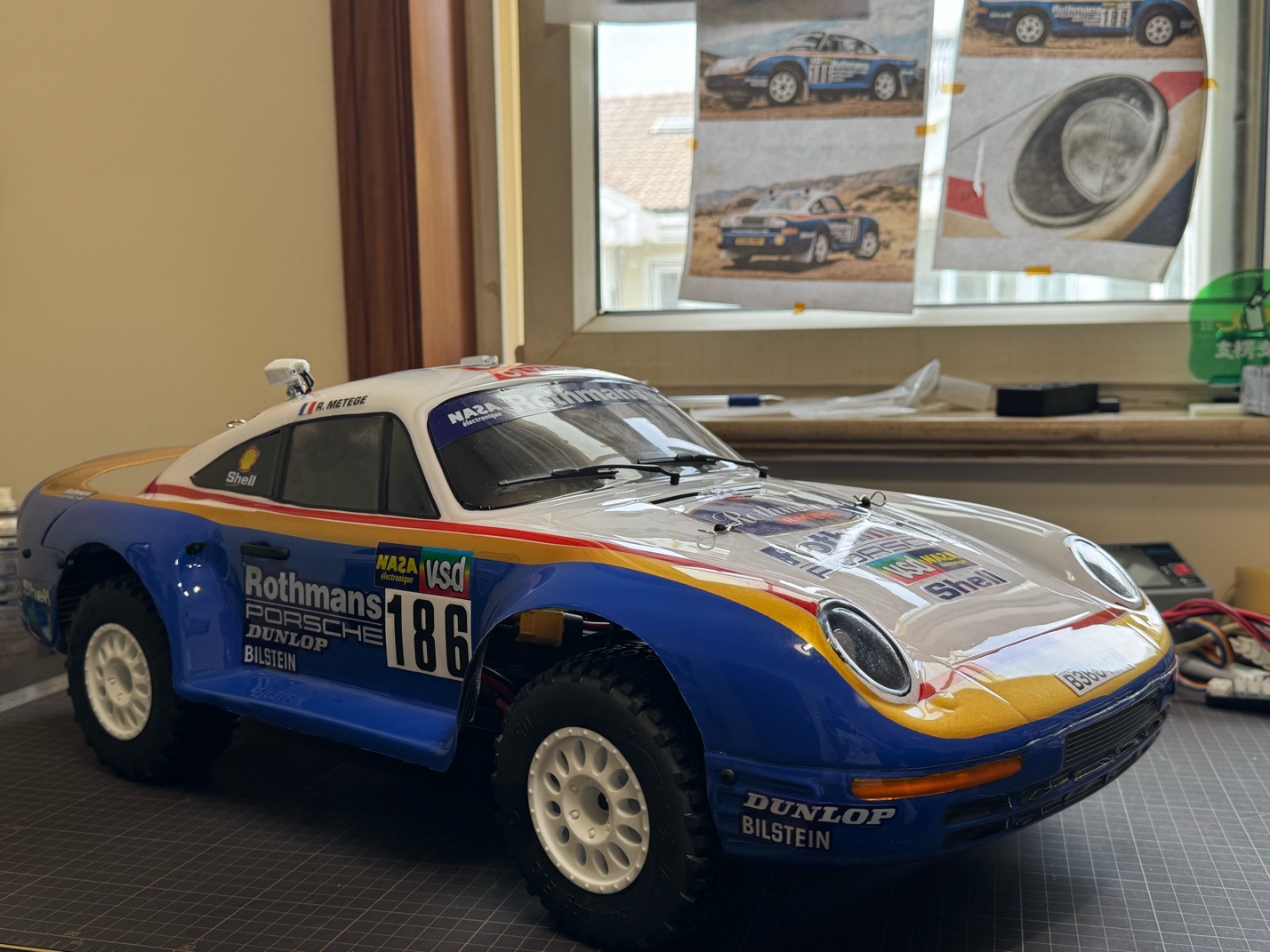

一直想要一台拉力959,市面上没合适的 于是自己组,大概想法是:轻量化的1/8四驱长行程底盘, 合适的车壳和轮胎,下地能有点性能,于是有了以下搭配
底盘: 咸鱼1/10皮带短卡
车壳: teamC tb828
电设: ezrun 3652 4100kv max10
电池: 3s 4000毫安
轮胎: vp pro 507
其他:手搓魔改

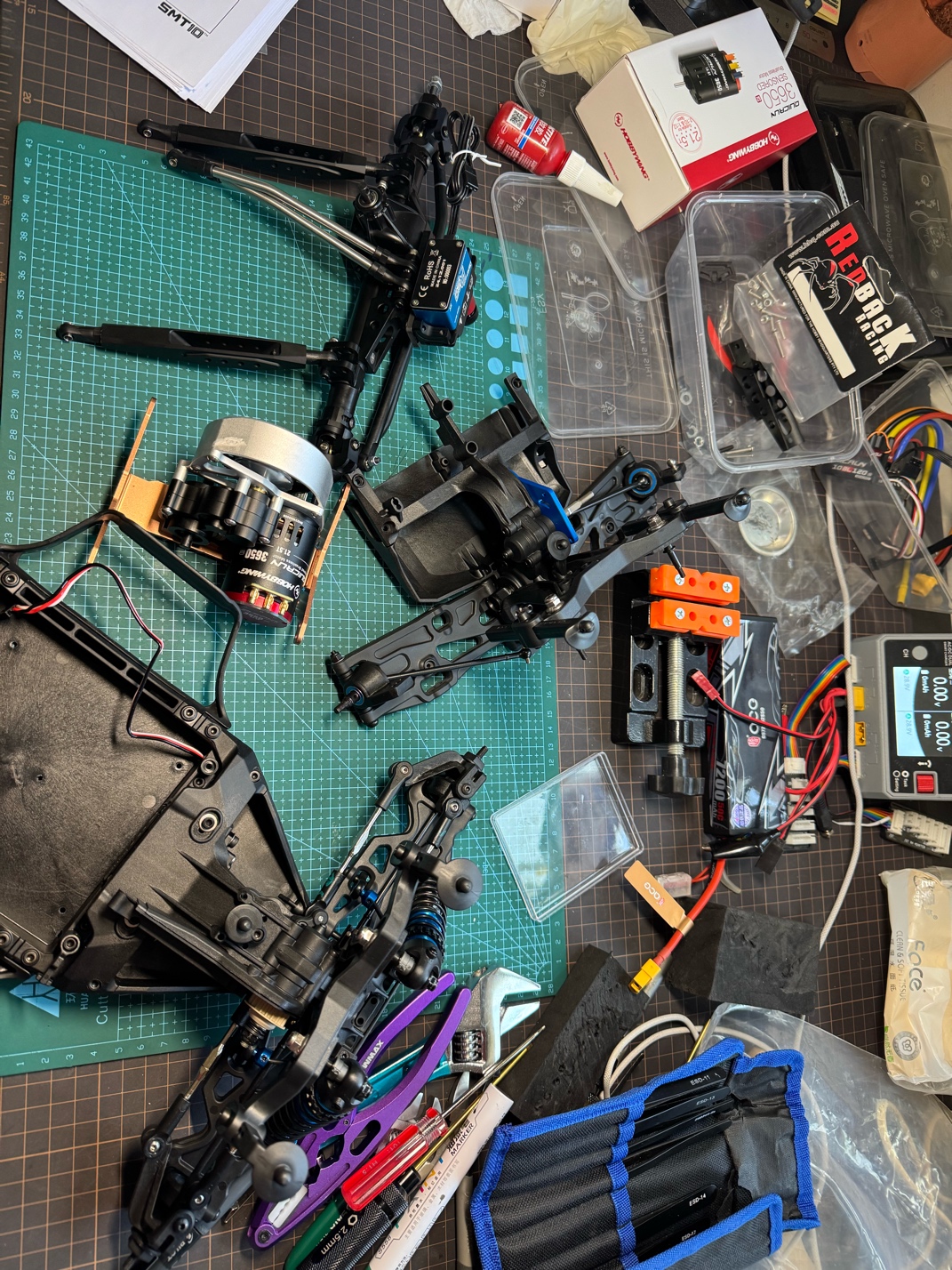

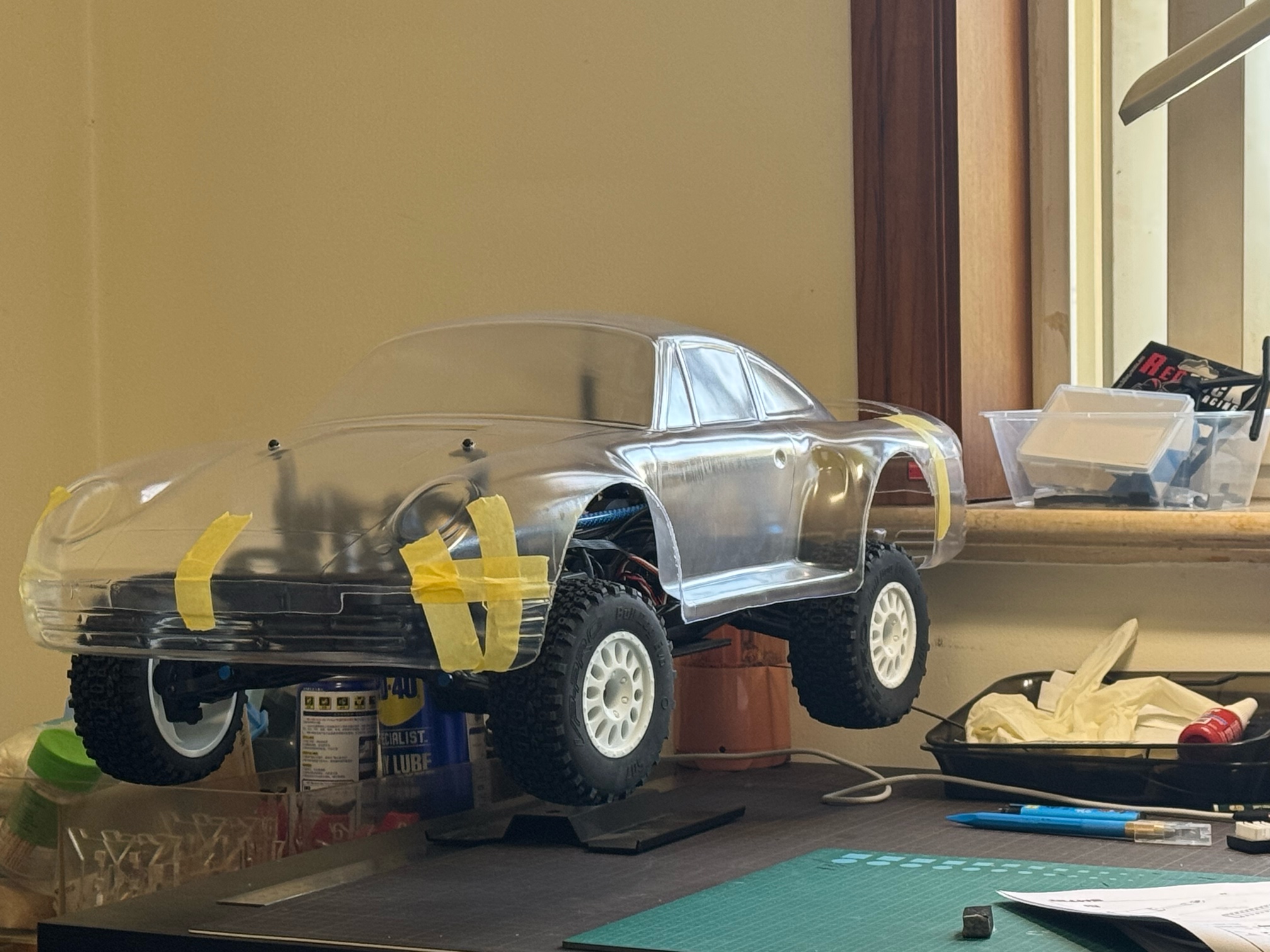

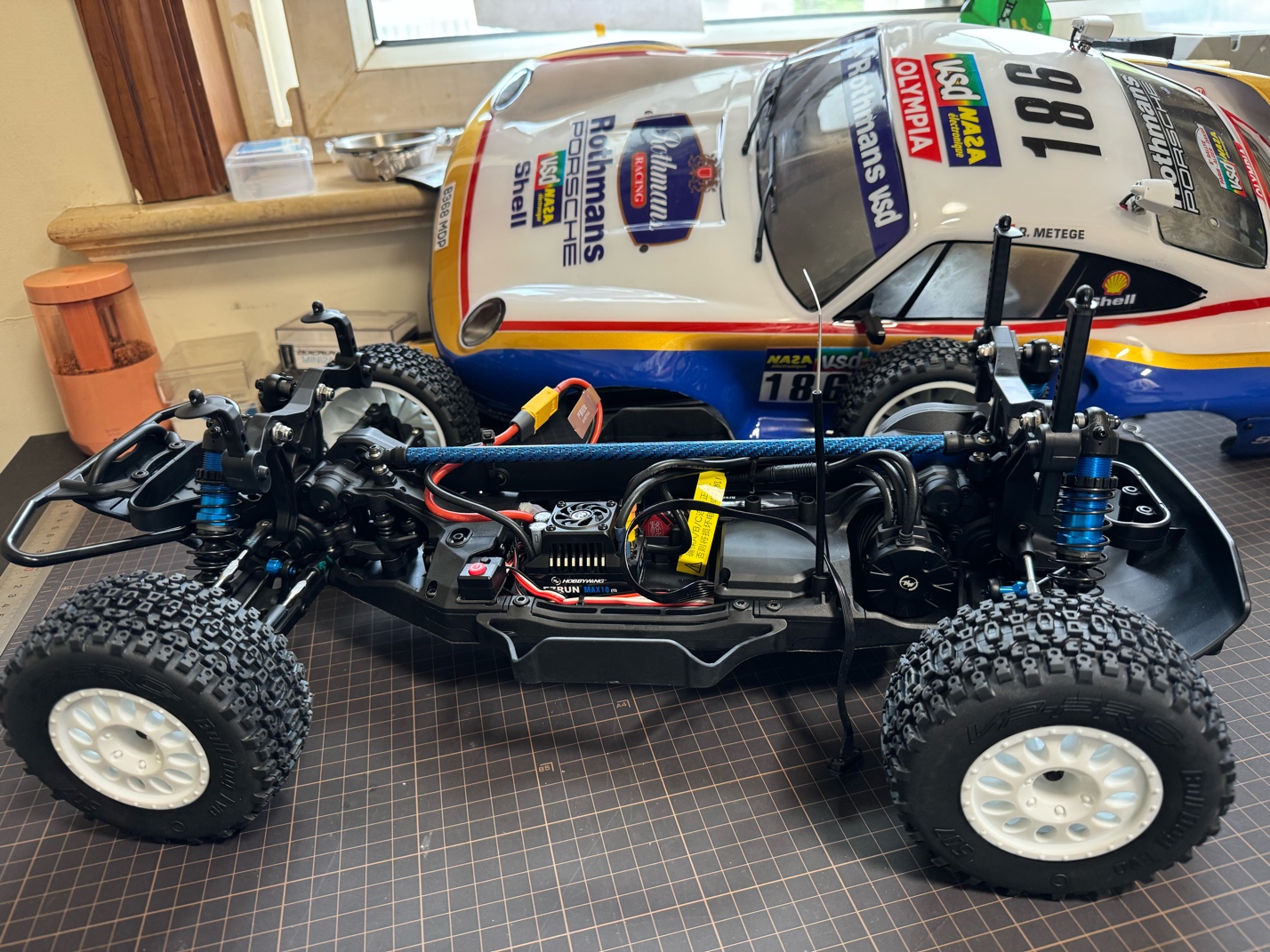

底盘,1/10皮带kit因为某种原因快速略过,装起来还可以,重量轻,就是舵机要认真选,太长就要切后面的墙和前面的舵机臂,没拍什么照片,图中有另一个项目 不好意思

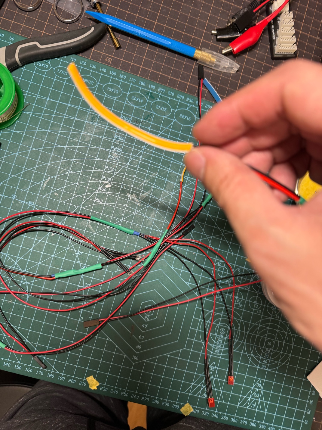

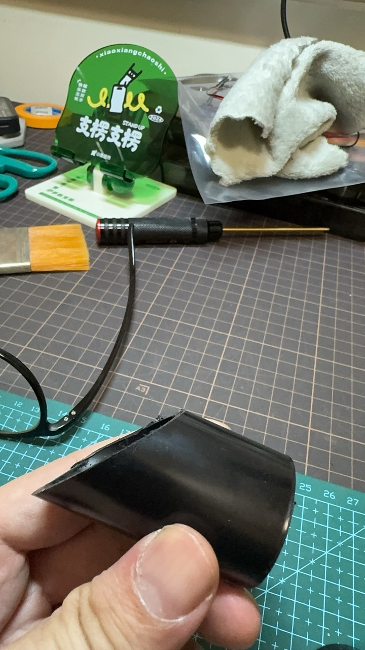

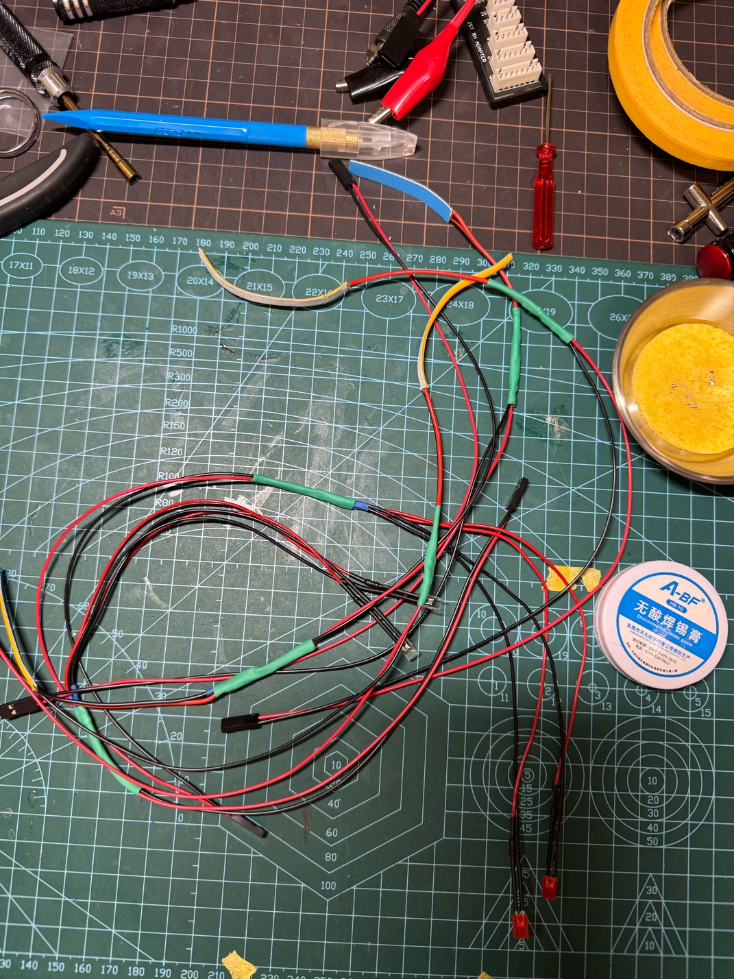

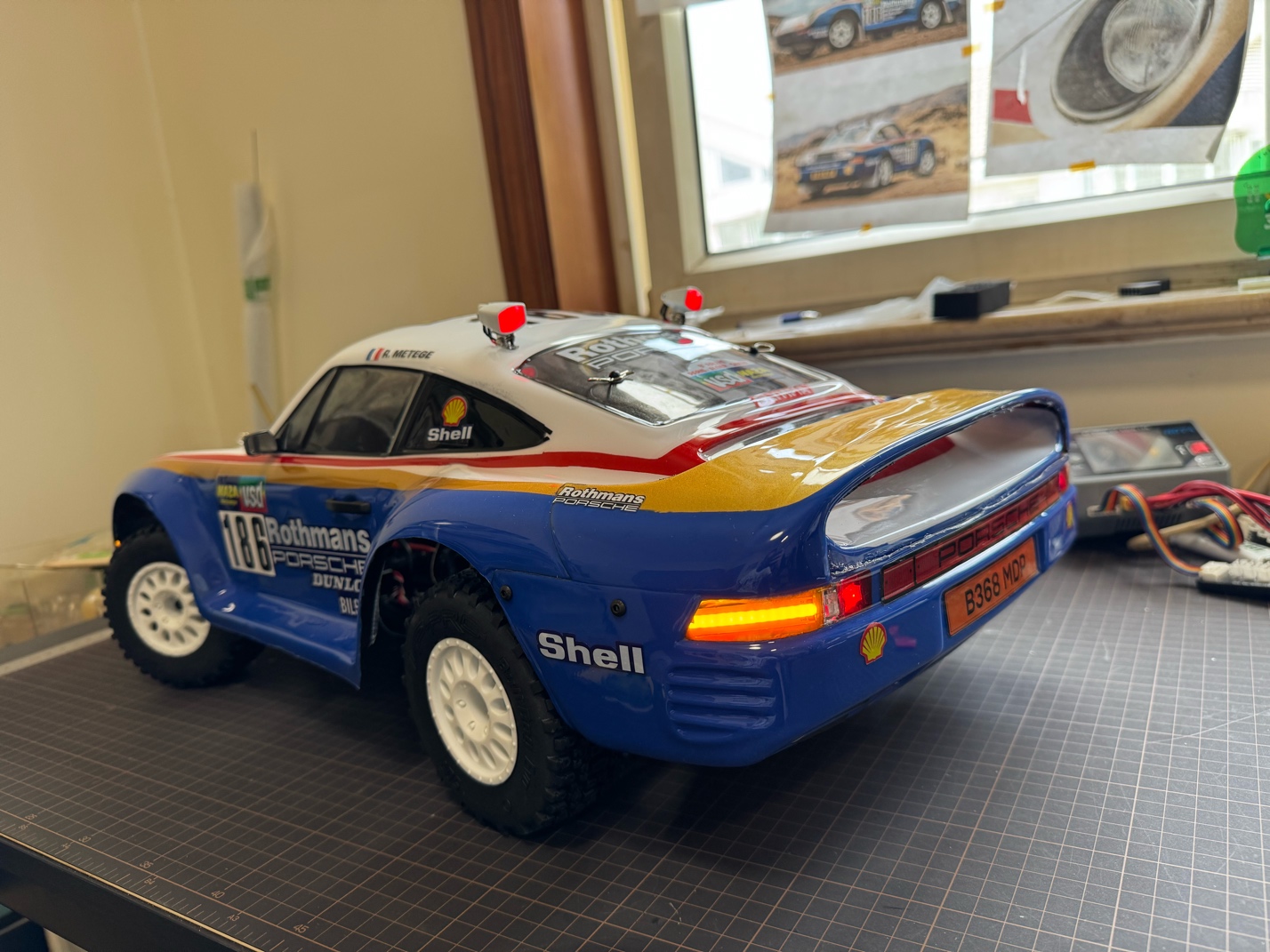

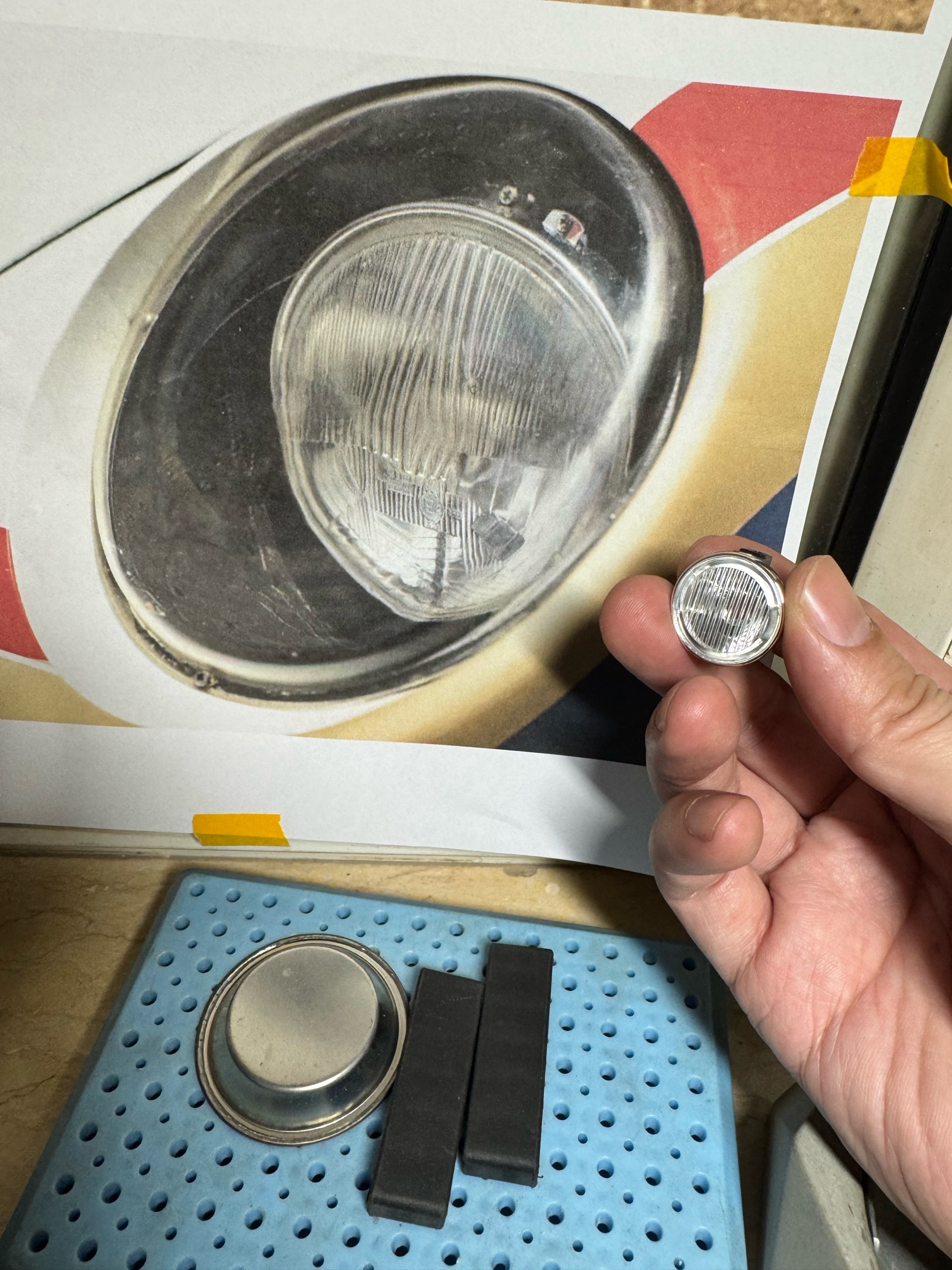

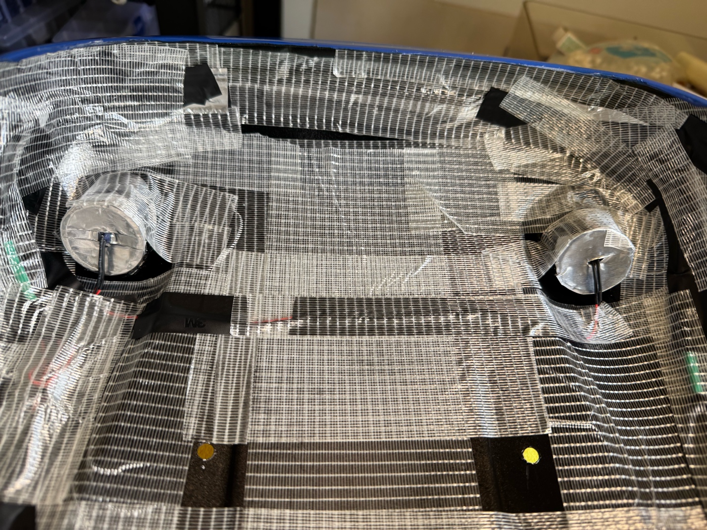

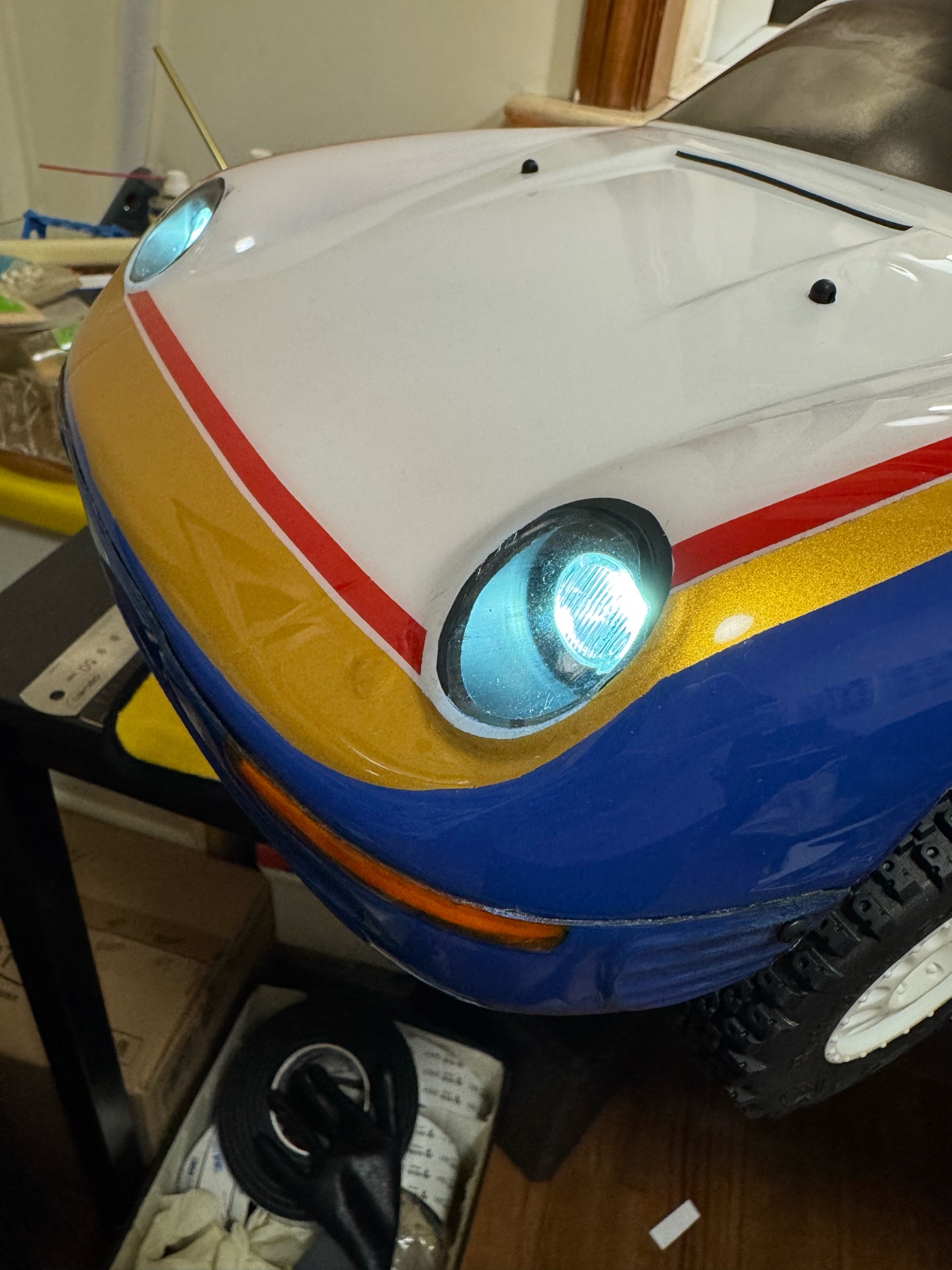

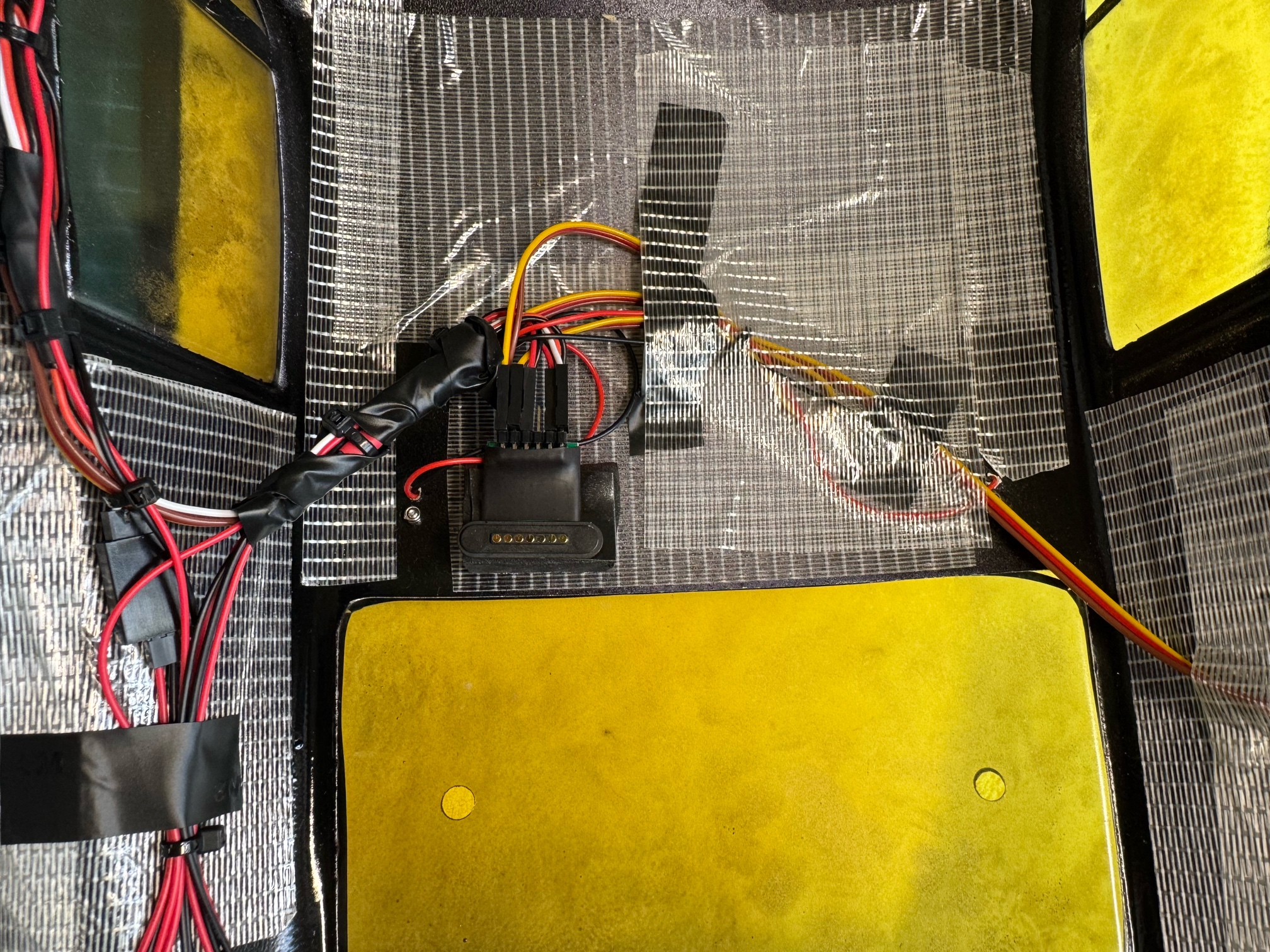

没有青蛙眼的保时捷没灵魂,这次认真搓, 大灯用grc复古灯,配合黑色pvc管切出合适角度和长度,用蛇胶固定,其他车灯用led和cob软灯带焊杜邦头搞定,配合小飞象灯控接收机和磁吸就很方便,推荐个遮光利器,带胶铝箔,可以有效防漏光串光

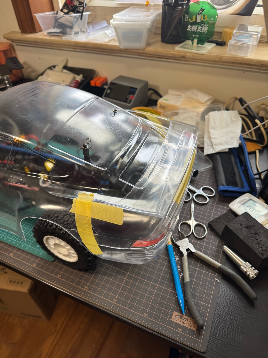

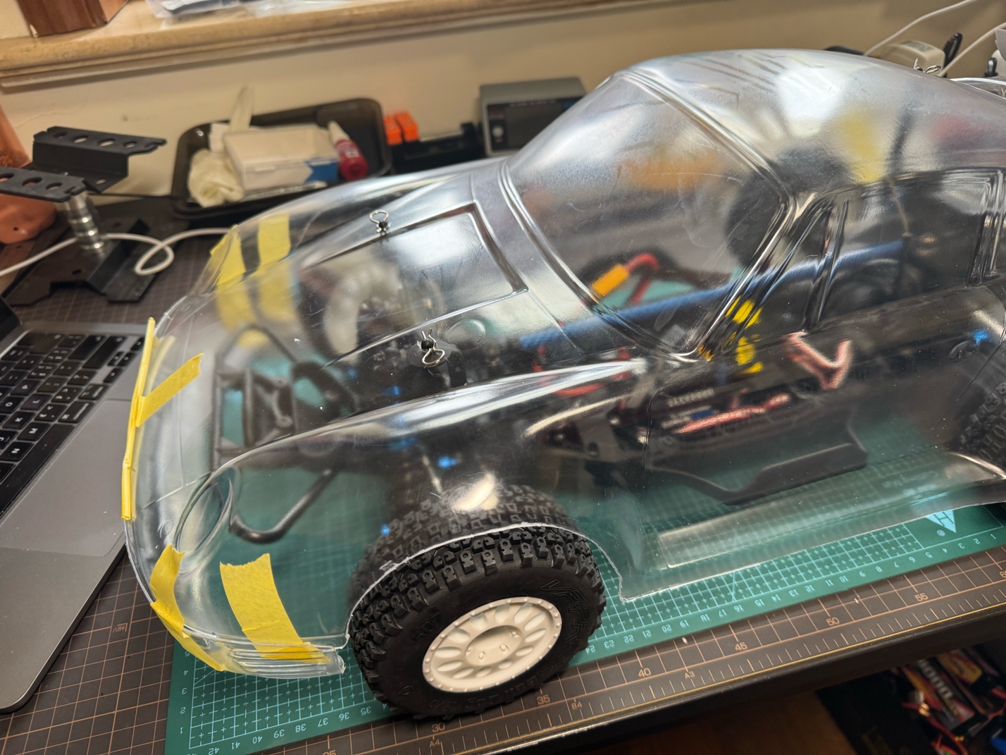

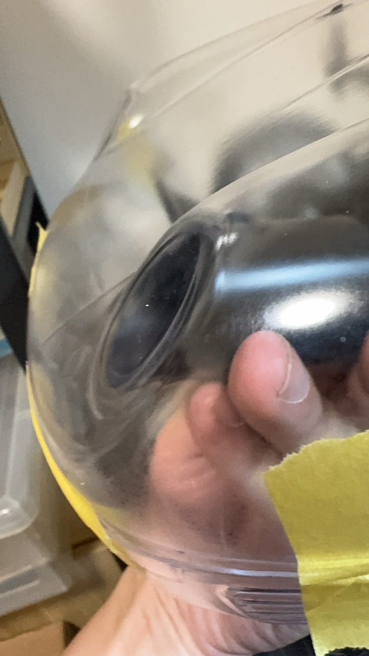

车壳调整适配,kit底盘的车壳柱直接能用,终于不用手搓改件,不过因为车壳是平跑,要做拉力姿态,裁剪和配合要一些时间

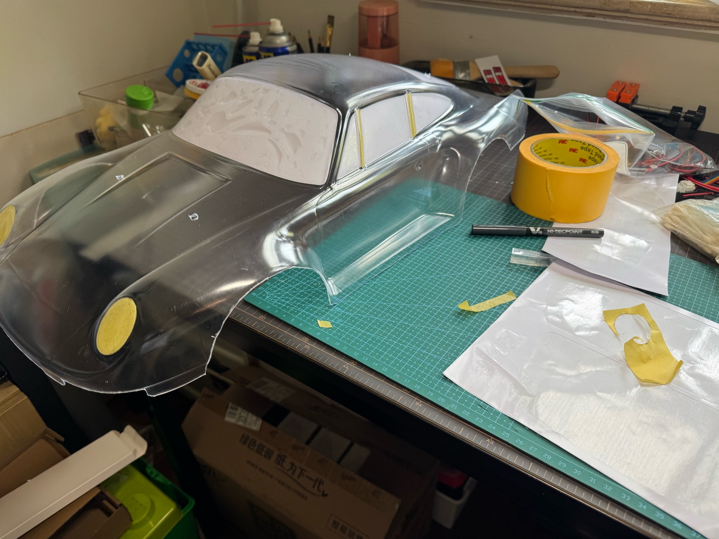

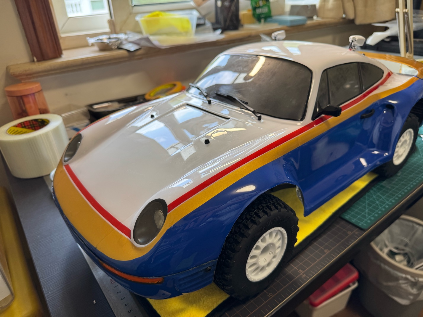

喷漆很痛苦,三件车壳外加烟盒涂装,遮盖分色一言难尽,而且蓝色还不对,硬着头皮做完,三和田宫ps混着用,转向灯尾灯田宫ts 透明色凑合

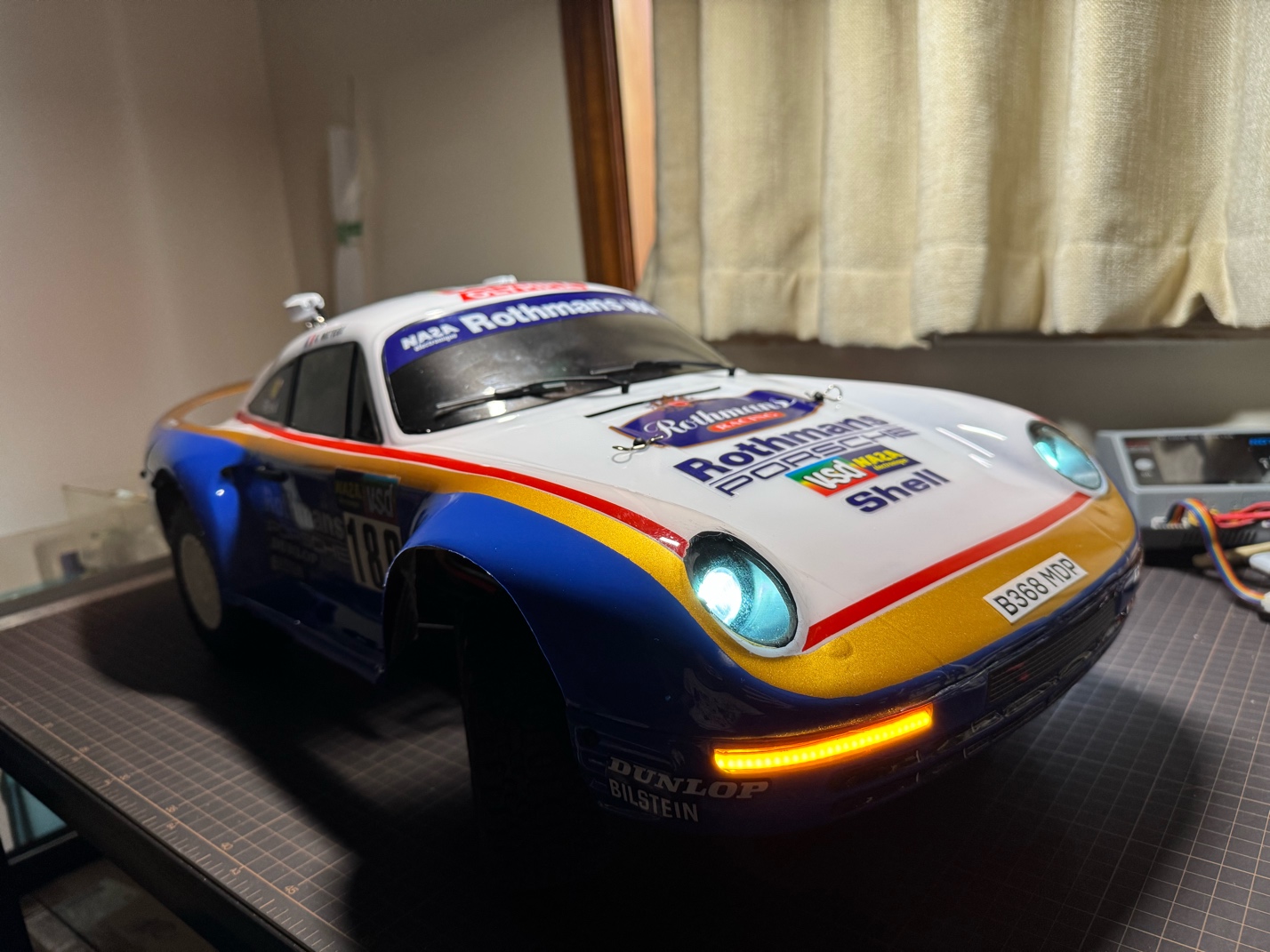

拖了半年终于做完,中间还换了底盘,反正自组不烂尾就是胜利,下地视频后续更新

这车操控咋样
Ste77a 初级 Fans 发消息
发表于 25-5-10 22:14:14 来自手机 |显示全部楼层 来自: 中国上海
是个短卡, 和拉力不一样 顺滑 行程长 但反应肯定不如平路车的拉力快

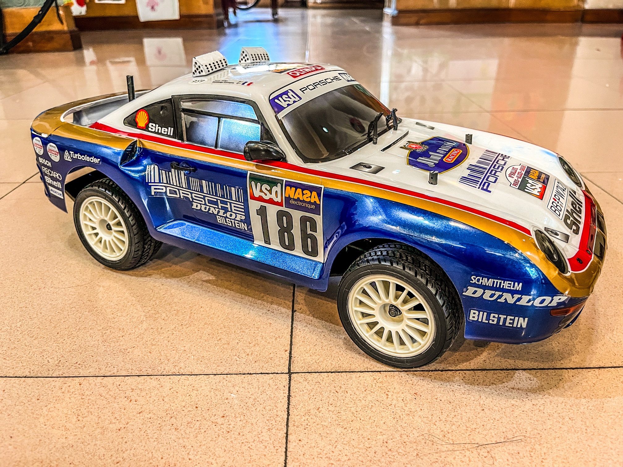

太行啦!4*4皮带卡我有,也正好想改一个8车拉力,这个车壳深得我心~
Ste77a 初级 Fans 发消息
发表于 25-5-10 22:19:13 来自手机 |显示全部楼层 来自: 中国上海
这壳不好,纯粹情怀,分件多,精度低,959有个凯思玛的壳,精度好很多,也贵不了多少

有carisma同款壳,质量可以,但车架真的是大车中最垃圾的,比7303都差,别说跟km2 wr8比
