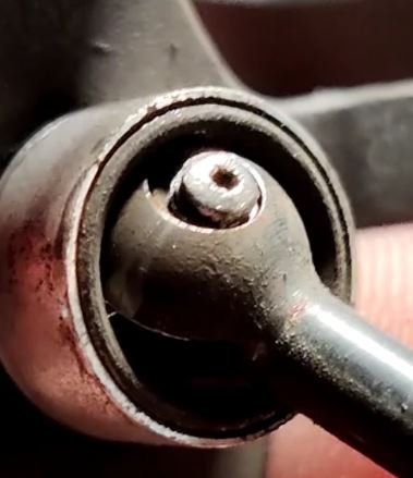

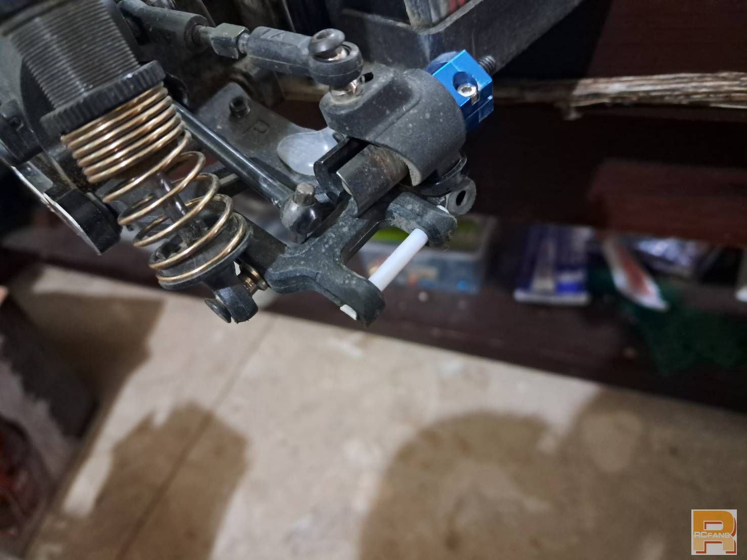

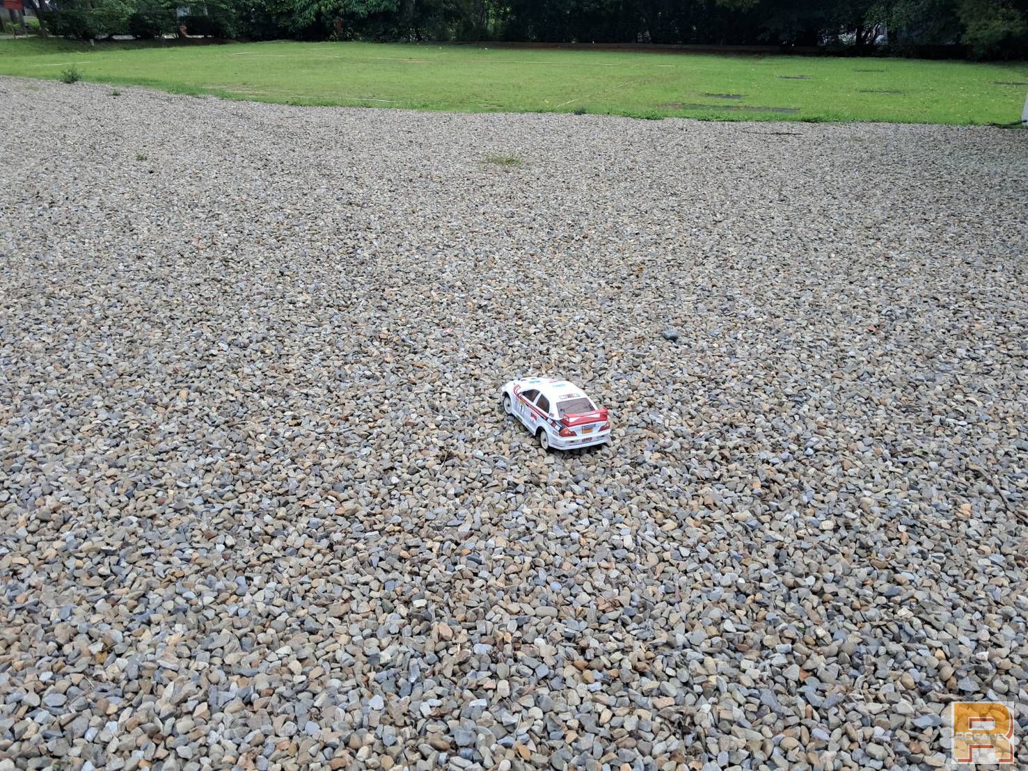

今天更換abs插銷進行可靠度測試,有瀝青,碎石,沙地,草皮跑三顆池沒問題

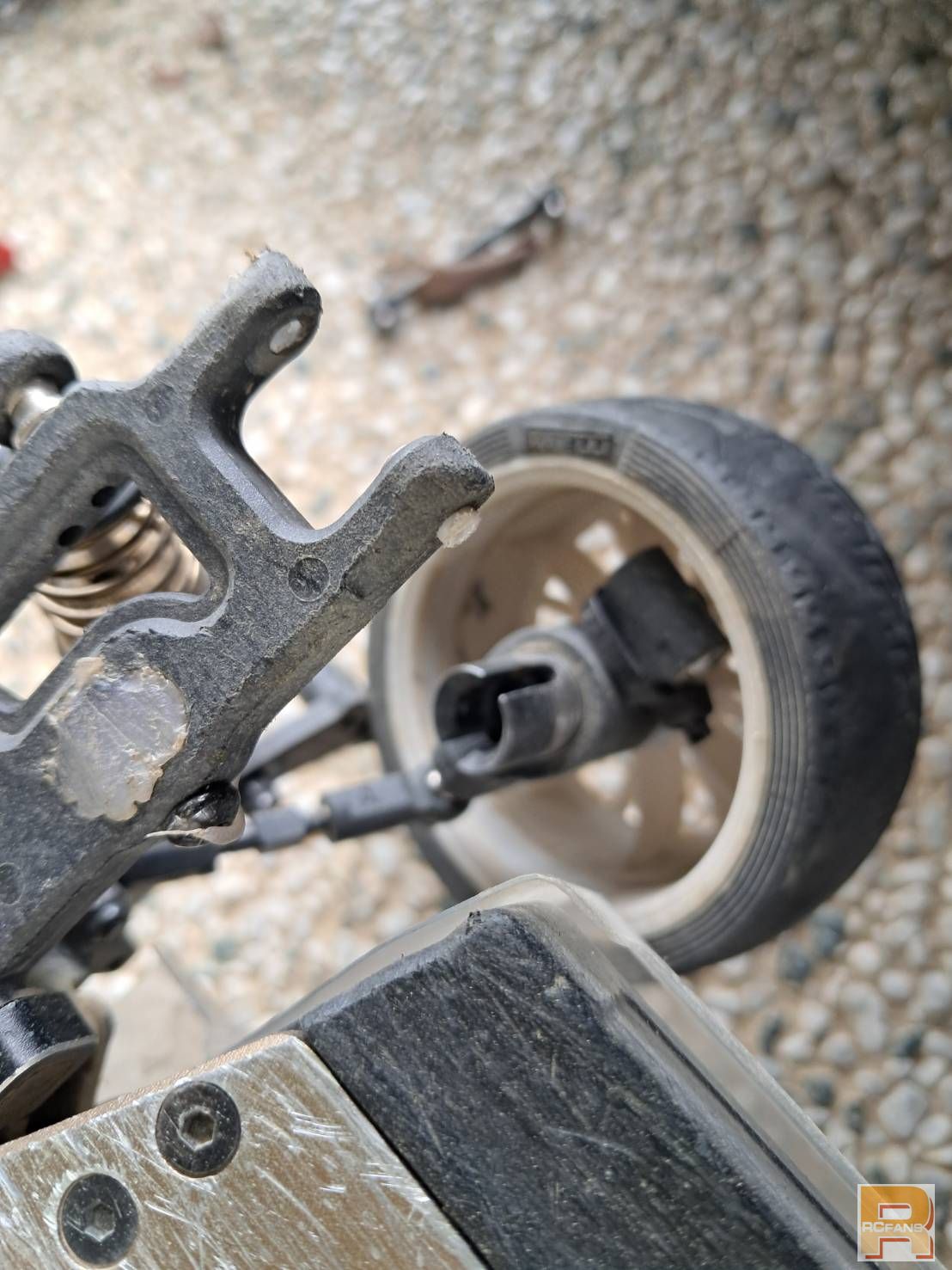

最後一顆電池故意爬小坡剛好有段差車子前空翻一圈後插銷斷,輪座無損
5分鐘更換繼續玩,大伙也可以試試看abs一條20cm 約2RMB,前輪也可以試試看
目前全車前後都用改用ASB插銷持續測試
整理時發先前輪轉向時卡頓CVD裡的螺絲脫出導致,因為有罩子這螺絲不用鎖也沒關係可以直接拿掉
