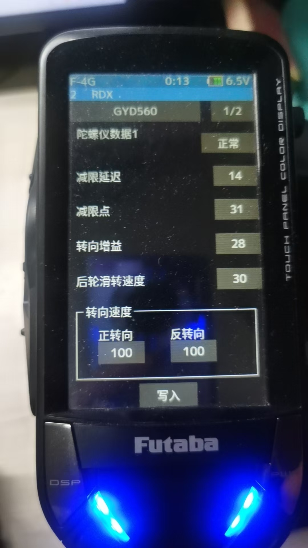

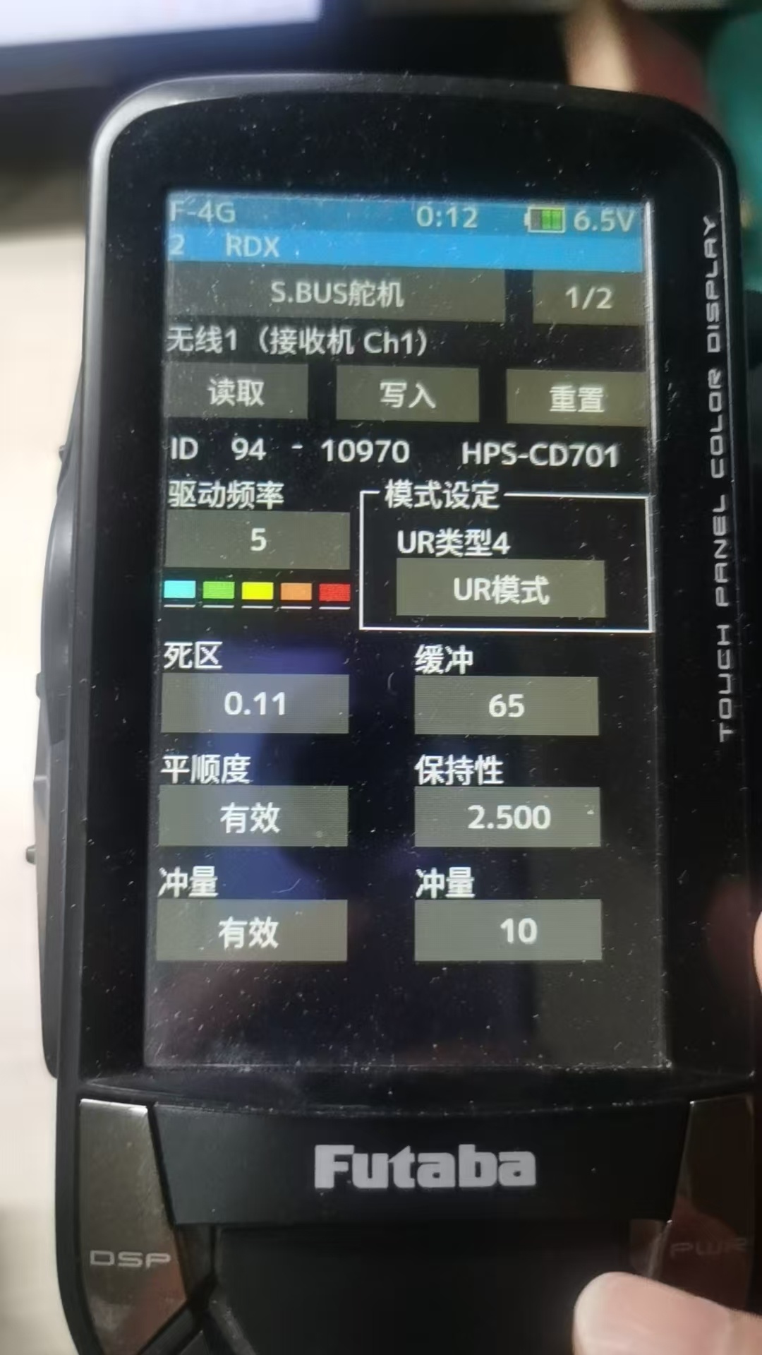

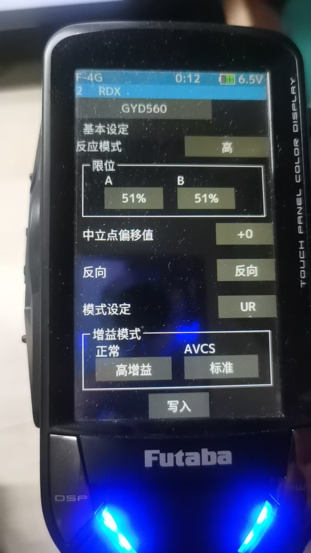

我rdx用了560+701狂抖,控是t6pv
卵大填海 长老 Fans 发消息
发表于 25-7-3 23:59:02 来自手机 |显示全部楼层 来自: 中国
这套参数试试看

青屿 发表于 2025-07-04 12:13
没用的,你的不抖吗?
我的不抖,车友用一样的数据抖成狗
