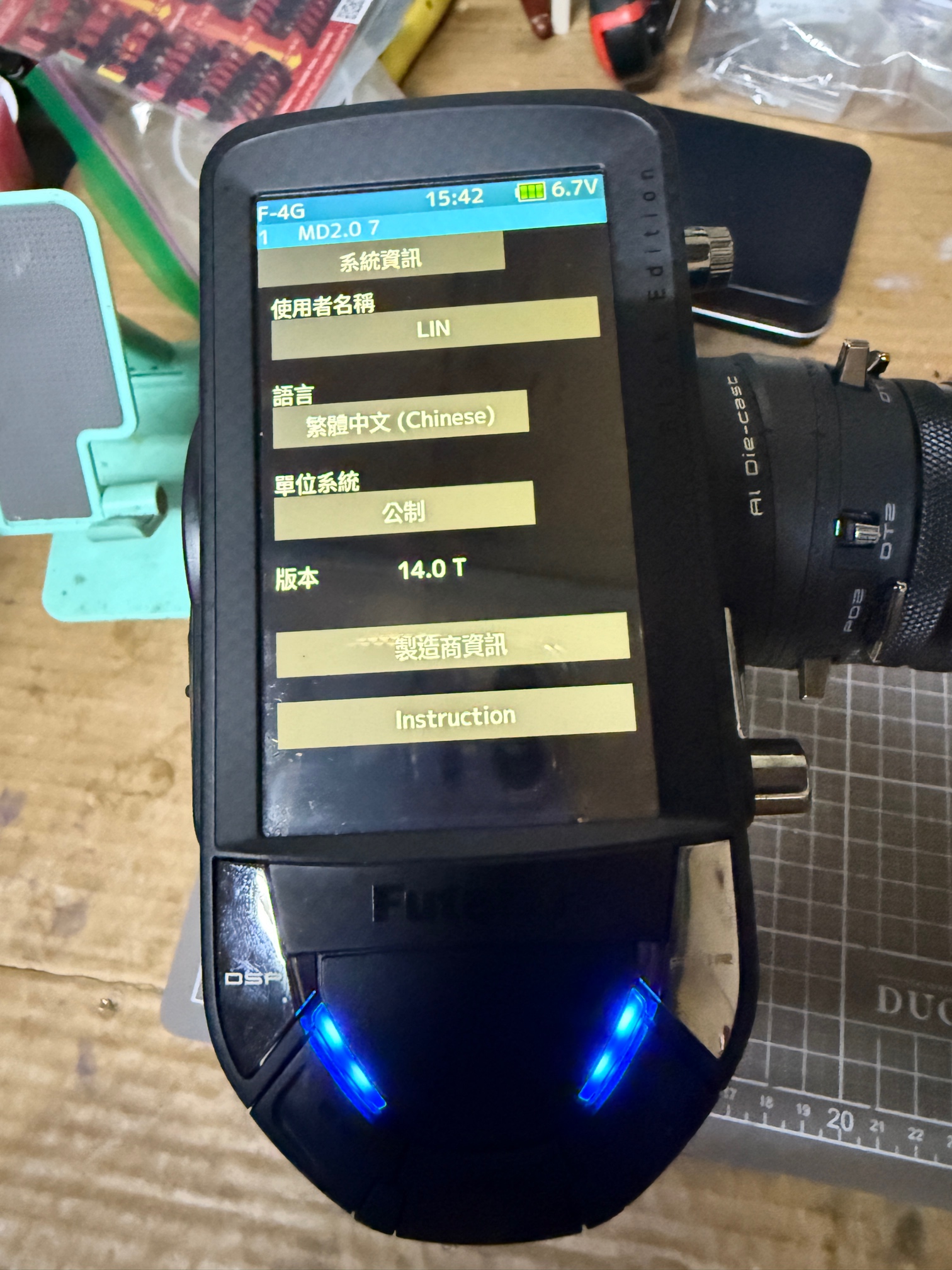

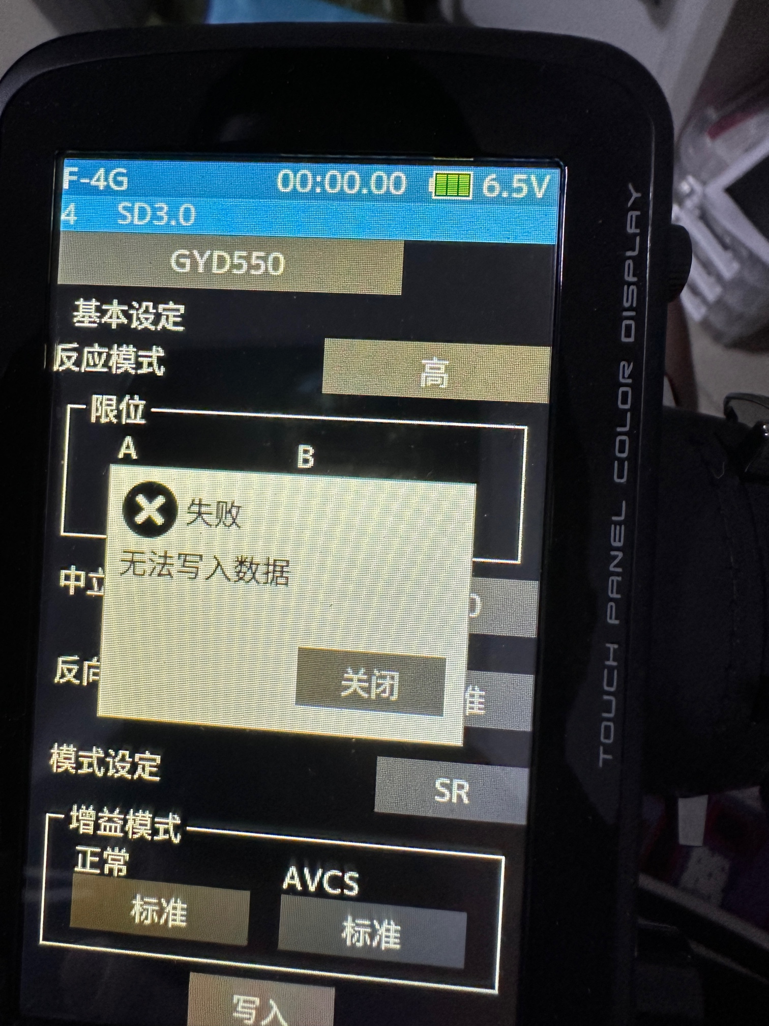

有兄弟知道10px要升级到哪个版本的系统可以用GYD560,而且系统显示的陀螺仪还是550的
ljlzonda 长老 Fans 发消息
发表于 25-5-3 12:59:21 来自手机 |显示全部楼层 来自: 中国
10px 14.0,r404sb 3.0
og541 超级 Fans 发消息
发表于 25-5-3 13:42:22 来自手机 |显示全部楼层 来自: 中国浙江
但是14.0没有中文版呀

missu523 发表于 2025-05-03 21:29
能用560的中文版应该还没出来吧
14.1嘛?

jzzfrank 超级 Fans 发消息
发表于 25-6-19 02:56:09 来自手机 |显示全部楼层 来自: 美国
遇到过相同的问题。看下你的接收机版本是不是最新的。10px升级到最新版本后可以连接560,但是如果接收机固件版本不对,就会写入失败。
og541 超级 Fans 发消息
发表于 25-6-19 17:02:40 来自手机 |显示全部楼层 来自: 中国
升级14系统就解决了
