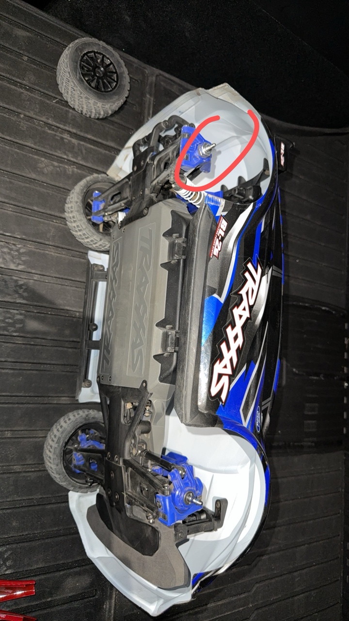

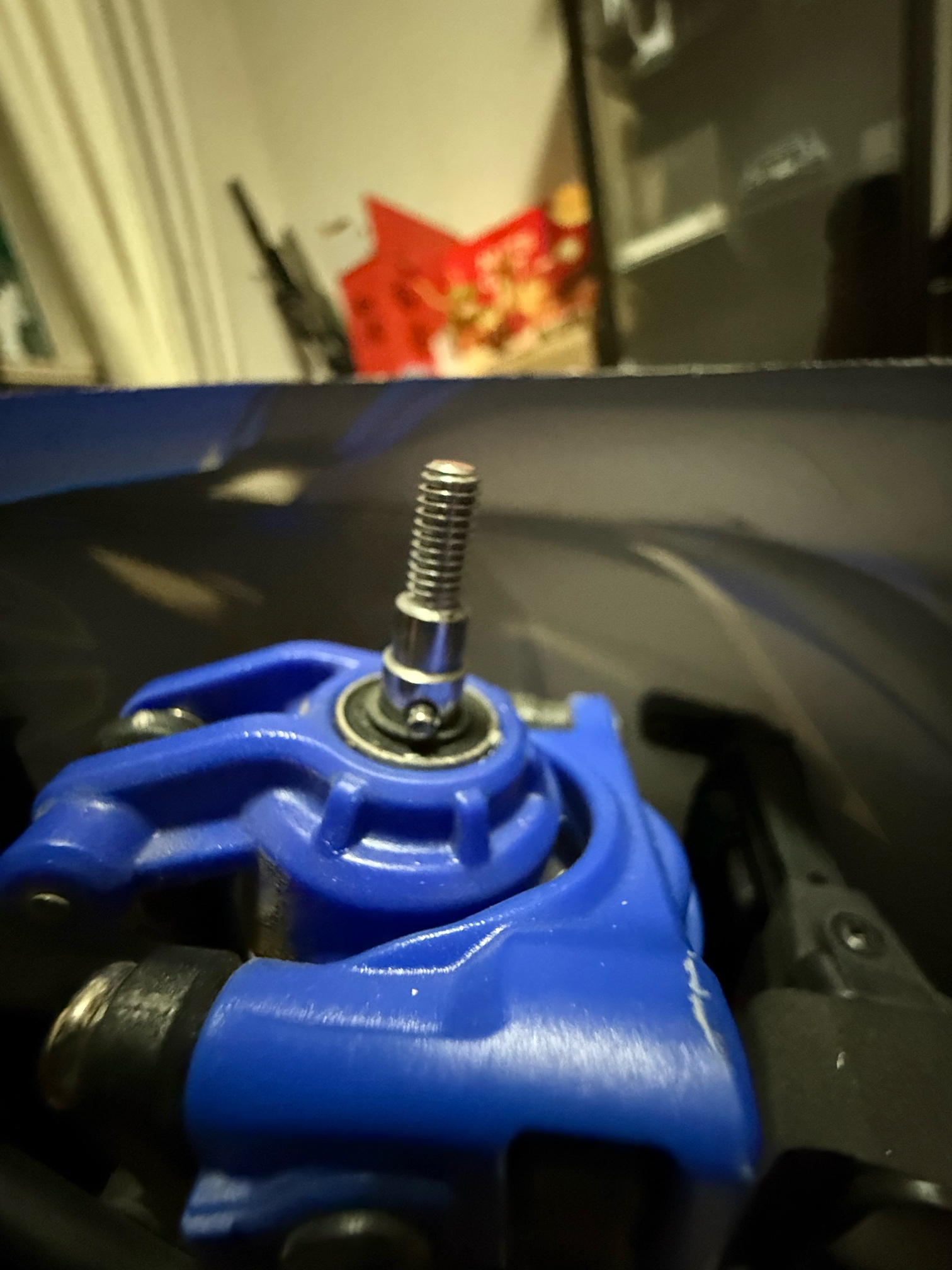

trx的新款拉力有台阶,一般的12mm都用不了,该如何配

只能买原厂,因为输出轴加粗了
阿文玩小车 RC 新手 发消息
发表于 25-4-4 21:32:23 来自手机 |显示全部楼层 来自: 中国
大众冬瓜车 发表于 2025-04-04 21:31
只能买原厂,因为输出轴加粗了
原厂的咋买啊内孔应该是6mm

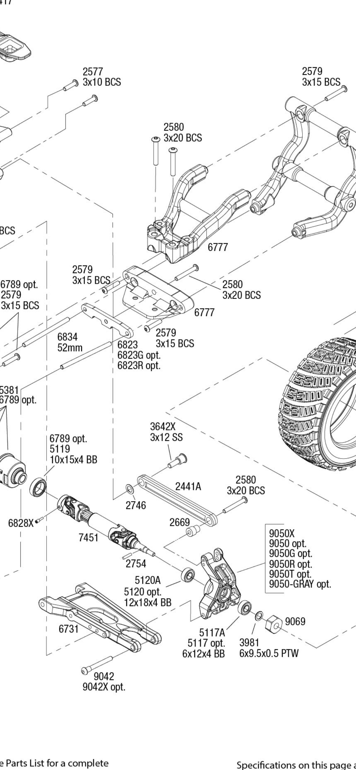

货号9069

原厂找说明书编号“9069”搜这个就好

这个是变径的6mm变5mm只有原厂有

还有拆轮的时候要注意,接合器经常卡在轮毂上,你以为不见了

好的好的 谢谢 tb上有14变12的,正好内径是6变5 应该刚好
