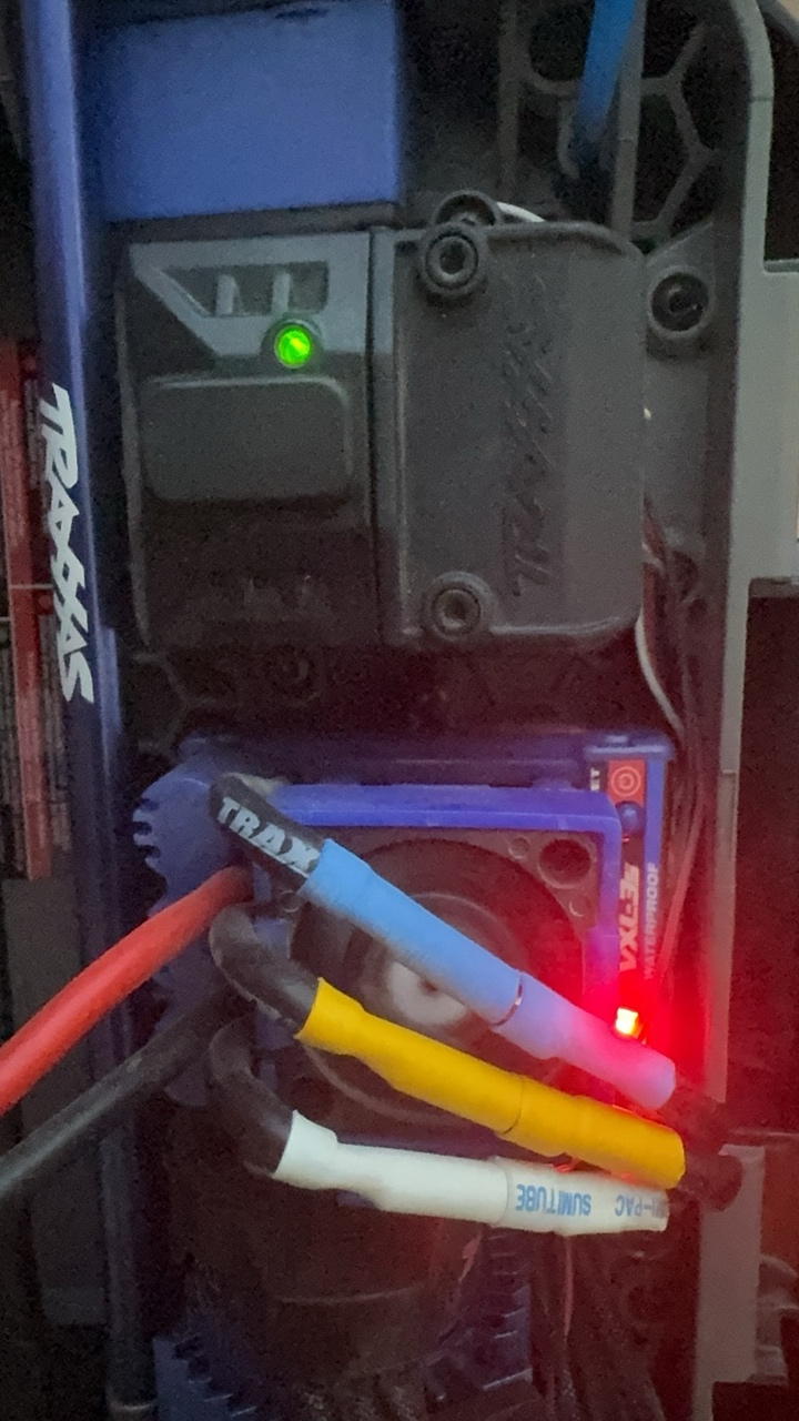

为啥我的打开以后是红灯 常量    但是功能正常你们也是吗
CSN2444 超级 Fans 发消息
发表于 25-4-2 17:21:40 |显示全部楼层 来自: 中国广东佛山
电池低压保护模式被关闭了,正常出厂应该是绿灯常亮,默认开启低压保护的。电池没电了会先限制油门在50%输出,再用到更低压就停止油门输出了。 通电状态下,长按电调上的 set键十秒钟,灯会熄灭,再亮,并有提示音,就启用低压保护了。这些说明书都有写的。
