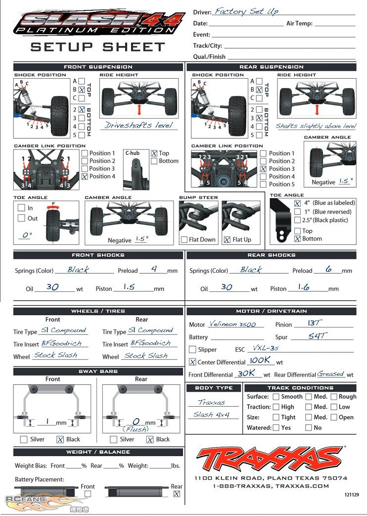

很多车友入了Slash之后,到手即爽玩是挺不错,但是一旦需要维护的时候可能对设定就不清楚了。这边附上Traxxas原厂设定表和设定说明书,英文好的建议仔细阅读。
简单说明:
原厂前避震油:30wt
后避震油:30wt
前差速:30k
中差油:100k
后差速:没有用差速油,用的是黑色抗磨脂。 如果用油的话,个人建议可以用万金油的5k。 建议遵从原厂设定,死老鼠的差速结构精度比不上竞赛车,加了过希的油,很可能漏光。
原厂设定说明连接:
https://traxxas.com/sites/default/files/6804RAD-EN-R00-121214.pdf

发表于 16-3-3 11:22:45 |显示全部楼层 来自: 中国上海
moonwaker 发表于 16-3-3 09:01
LZ真熱心,感謝!
死老鼠原厂设定就非常好。我曾经折腾过很久,自己换各种油,设定,结果发现还是原厂最合适。所以发出来给大家参考一下
发表于 16-3-3 17:15:00 |显示全部楼层 来自: 中国海南三亚
老鼠的差速,拆开后,装回,一定要仔细确认X形O圈卡到位置了,没有吐出来,否则一定漏油,只要这个X圈装好了,差速是不漏油的

发表于 16-3-3 22:37:57 |显示全部楼层 来自: 中国上海
et3010 发表于 16-3-3 17:15
老鼠的差速,拆开后,装回,一定要仔细确认X形O圈卡到位置了,没有吐出来,否则一定漏油,只要这个X圈装好了 ...
没错!
