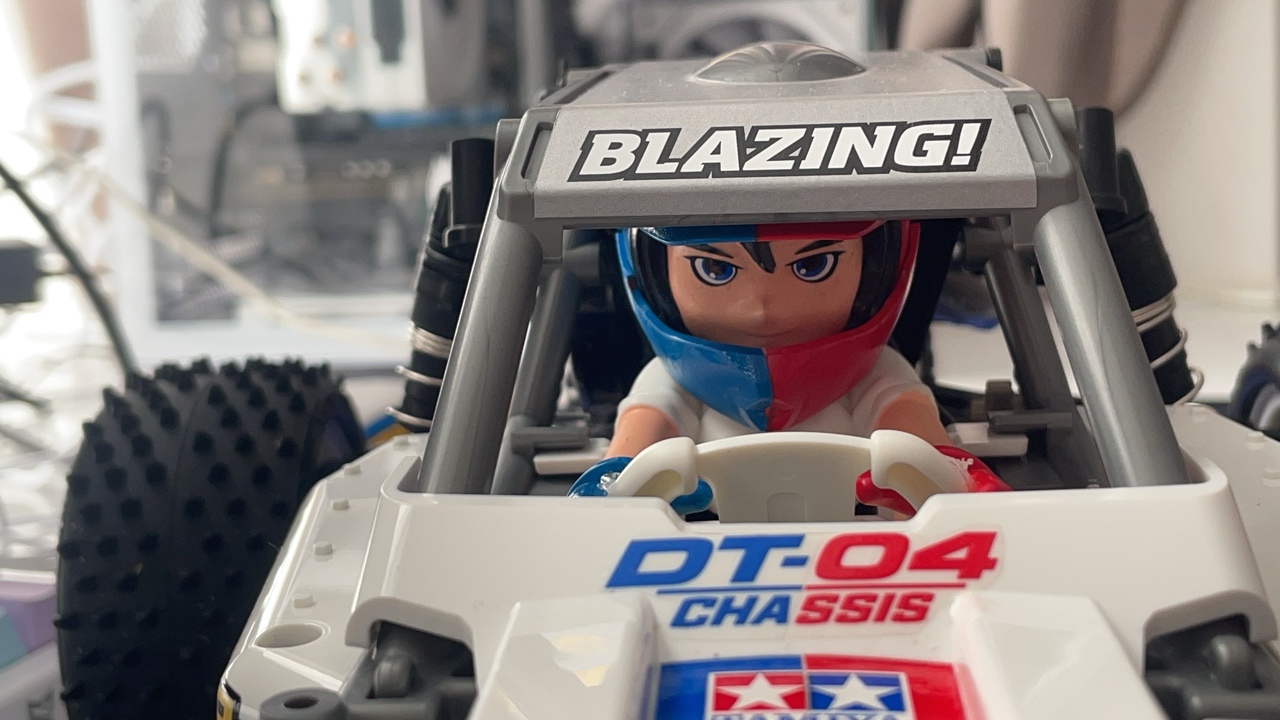

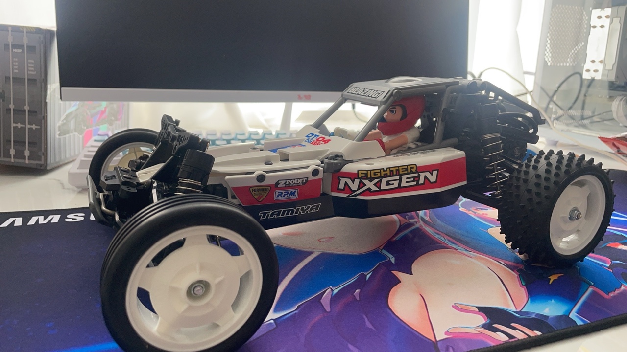

喷好人偶了

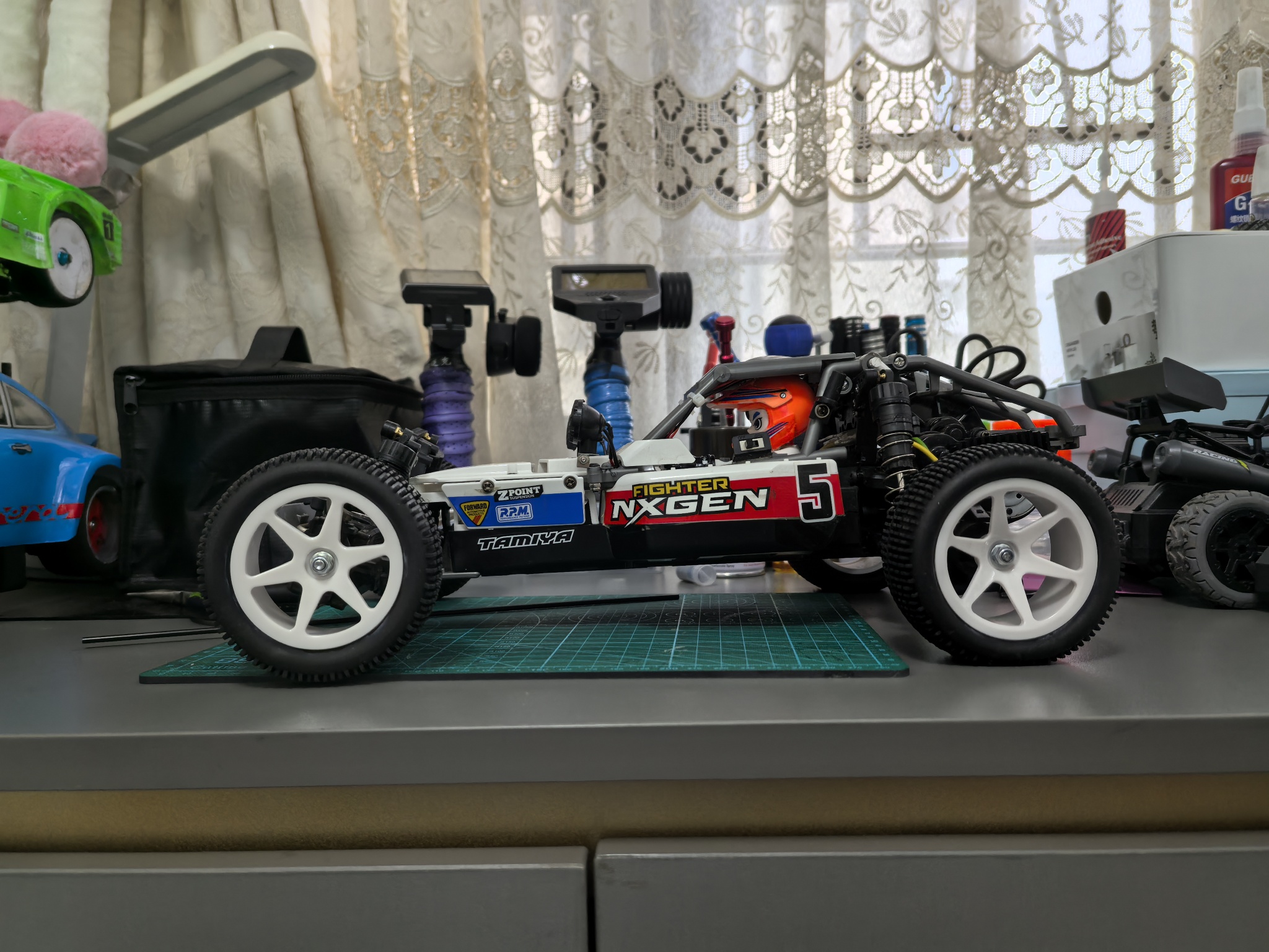

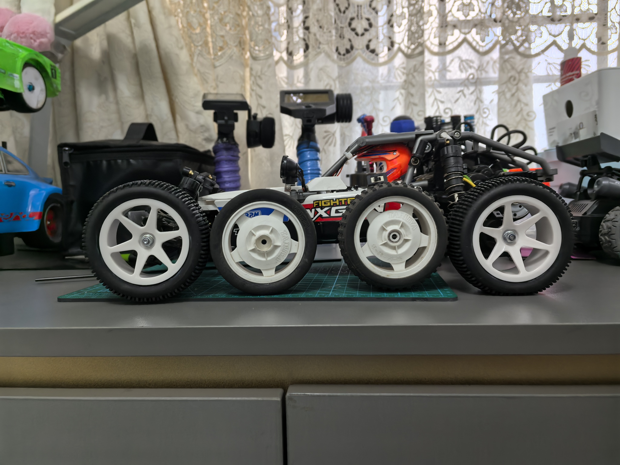

这车原厂轮胎非常推头,主要问题是前轮没有抓地力,这个轮子应该是跑沙滩的。换一个丁胎,顺利变成超级好跑的车,灵活的一比。
