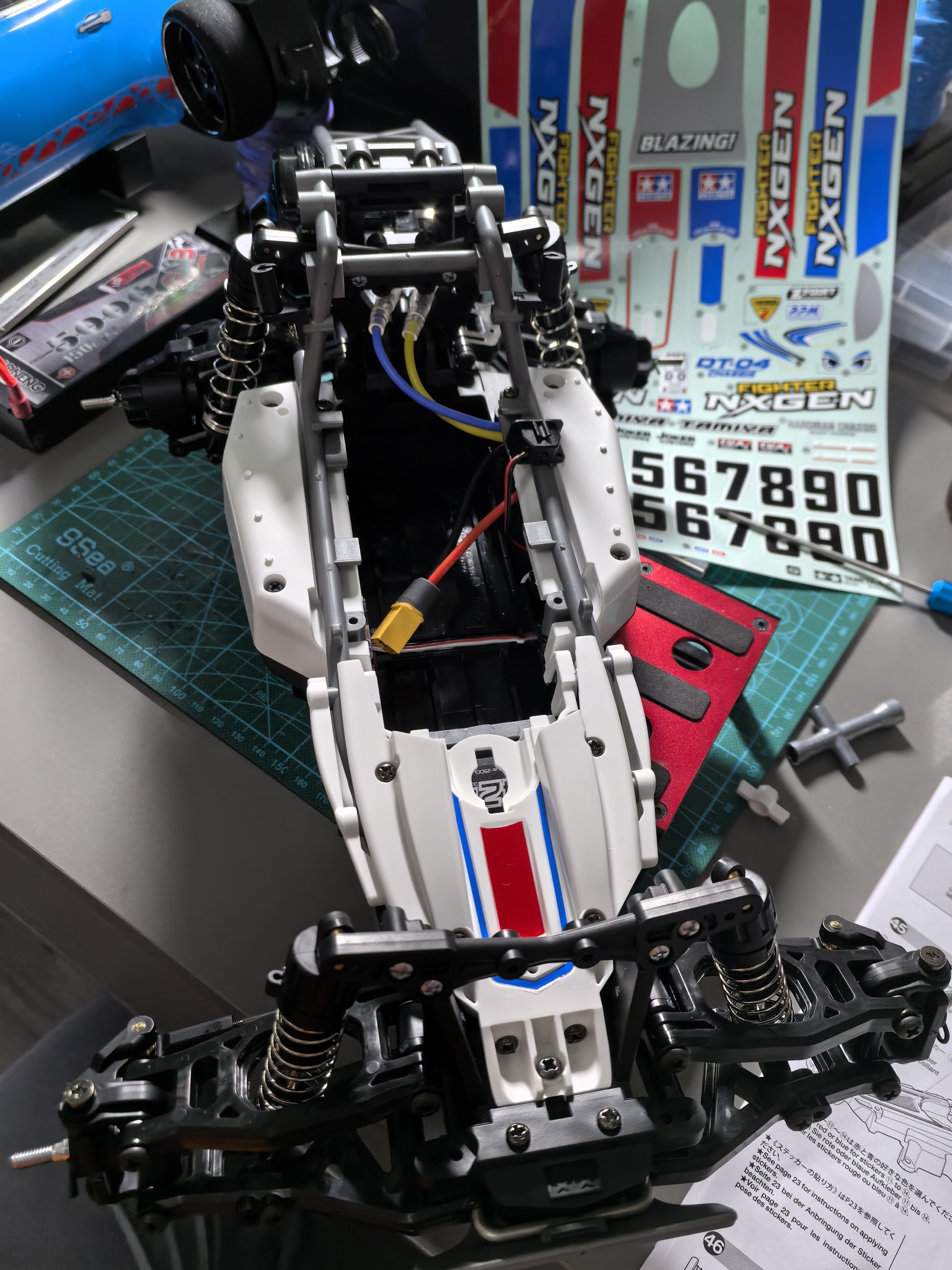

搞定,车壳还起到二楼板的作用,之前担心前面的连接太单薄,现在完全不担心了。

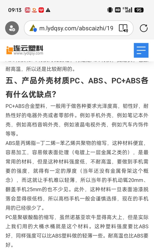

Delaynomore 发表于 2025-03-25 00:27
不用尼龙,真不敢买,田宫只用 1千以下, 一定是ABS, 一个以上是混碳的, 用PC,真未听过
pc和abs的混合材料,一直都是。并不是纯abs

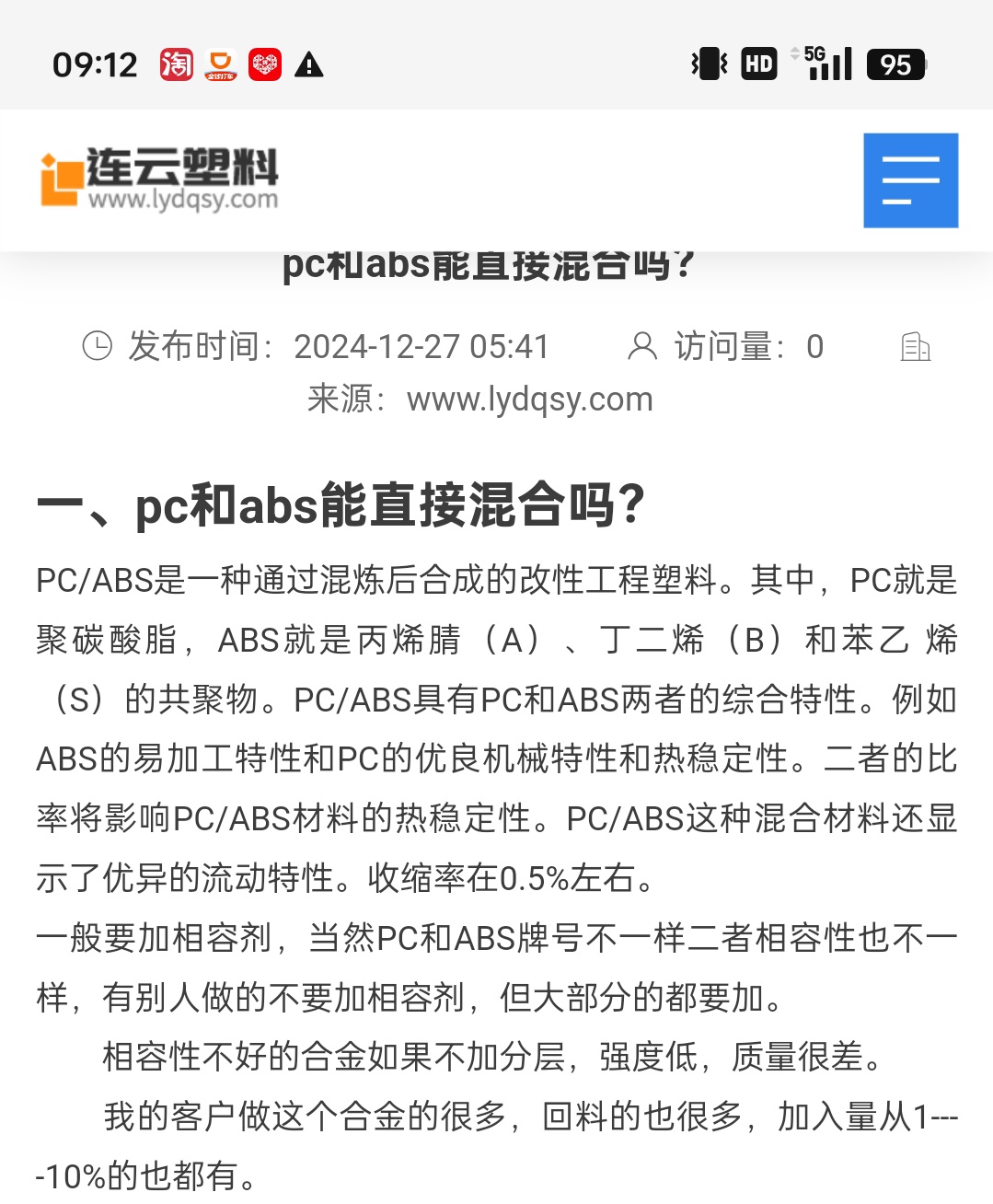

摘仙 长老 Fans 发消息
发表于 25-3-28 09:15:05 来自手机 |显示全部楼层 来自: 中国
田宫的Abs车架材料里,基本都是混合了pc的,并不是纯的abs。
下图转自网络
