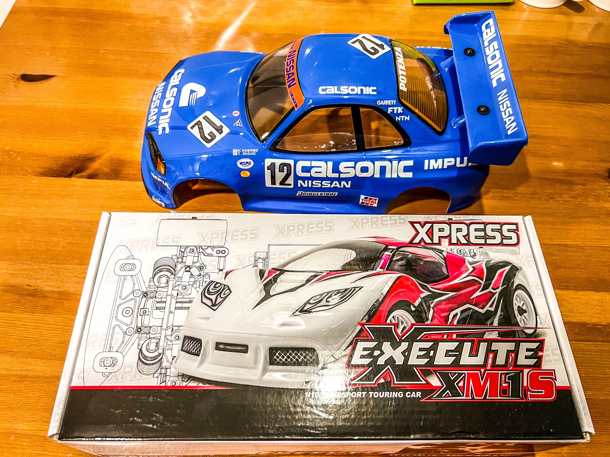

又入了个xpress的m车,作为猛男,肯定要组Q版。
大脚冲冲冲 元老 Fans 发消息
发表于 25-3-28 19:01:51 来自手机 |显示全部楼层 来自: 中国北京
这个车壳在哪搞的
biaggi173 长老 Fans 发消息
发表于 25-3-28 23:23:53 来自手机 |显示全部楼层 来自: 中国广东佛山
carten的m车壳

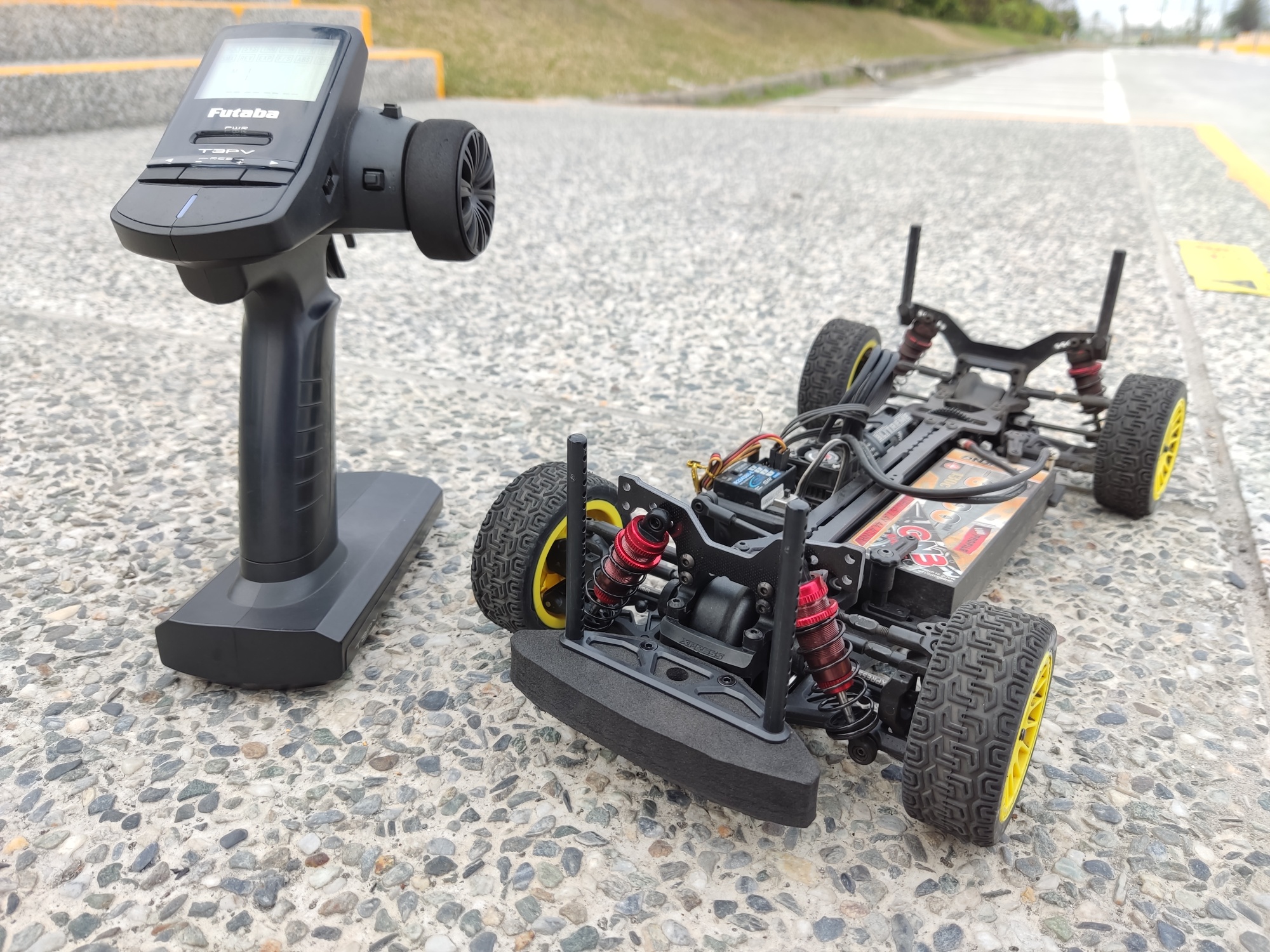

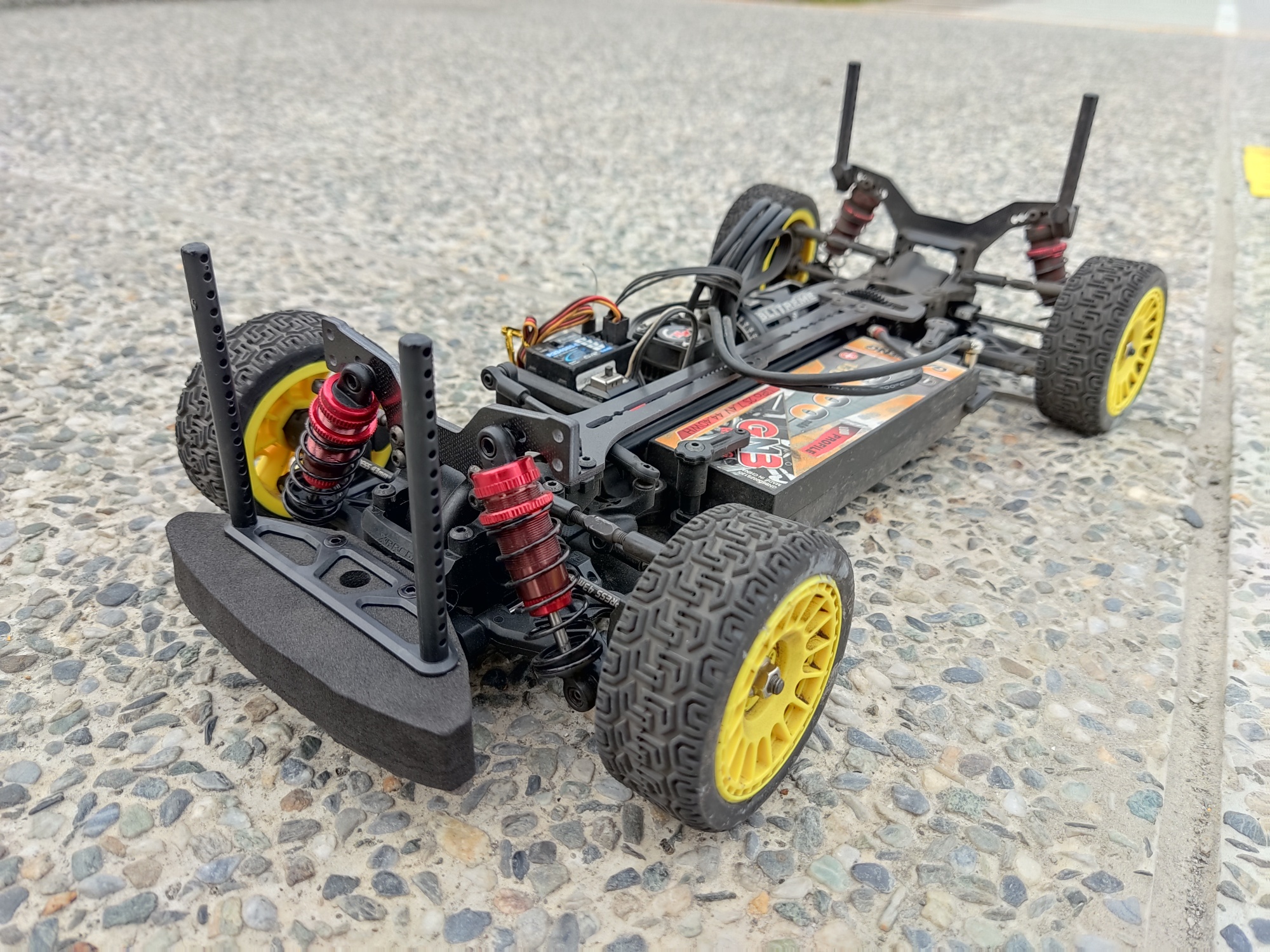

发表于 25-4-6 11:06:09 来自手机 |显示全部楼层 来自: 中国台湾
13.5t 齒比 4.05,在柏油路面跑,一字 勁。
发表于 25-4-6 12:28:54 来自手机 |显示全部楼层 来自: 中国广东佛山
确实很好玩,悬浮波箱够特别,我xm1s也是13.5t推4的齿比,45/96,at1sr 5400kv 齿比5左右,原厂车架完全hold得住,不像田宫上大动力得op
