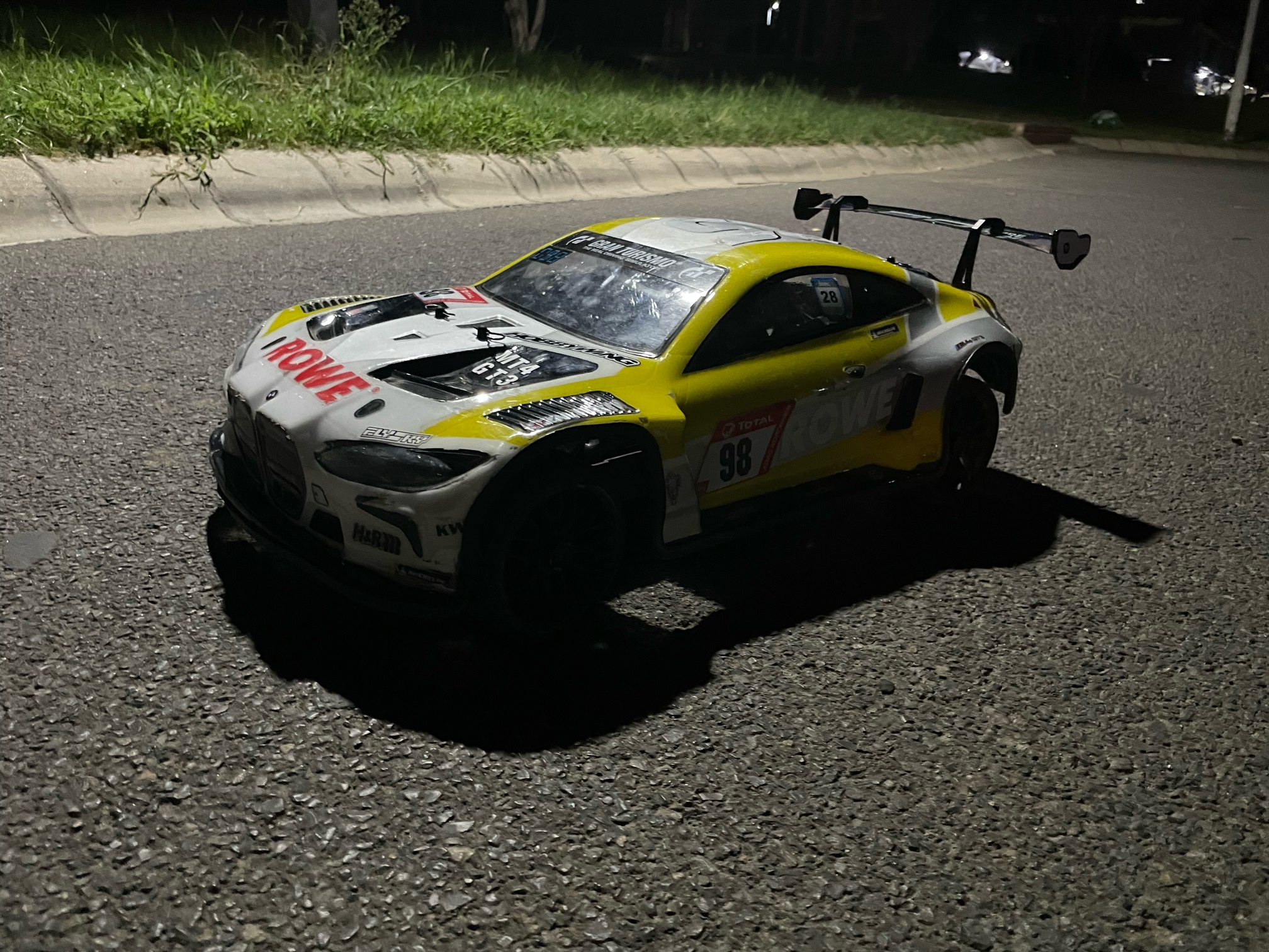

kkpit这台车在设计的时候已经是360长度了但是摆臂什么的重新设计导致车比世面360mm轴距车壳的车要窄了一些,后面发现krl这个车的摆臂视乎是和k1的是一样宽的,经过理论后实操发现确实是可以用的。
换完后车子是300mm轮距,360mm轴距,这样后面我就可以买team c家的宝马m3车壳了,目前发现车壳柱估计不够长,用不了福特福克斯车壳。
krl底子好就是车壳不是真拉力的车壳,后面车壳柱解决了,用福特拉力壳配上车架的大姿态绝对好看。
材料需要k1前后摆臂,k2前后cvd,然后就可以无损安装了。

不过测量kk的轴距最短是365,不太合适,只能从轮眉那多剪一剪了,我今天刚到tc加的宝马车壳,确实差一点,而且后车壳柱那儿很尴尬,正好在后玻璃和后备箱缝那块,简单参考下吧,我是直接买的加宽接合器,换的这个轮胎,宽度还是窄了一点点,不过目前看起来还能接受
可以的,不过应该还好不是很影响整体吧,我打算试试福克斯那个

tc的8车壳轴距和车宽都卡的很严,轴距差一些可能用不了的
