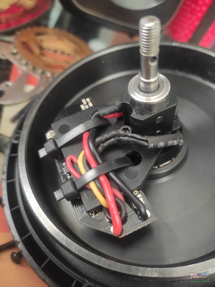

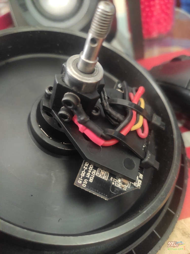

这是闪电骑士的后轮里的陀螺仪图片,不知道能换天行者20a电调吗,闪电骑士控制转速是外面另外有个线路板。
