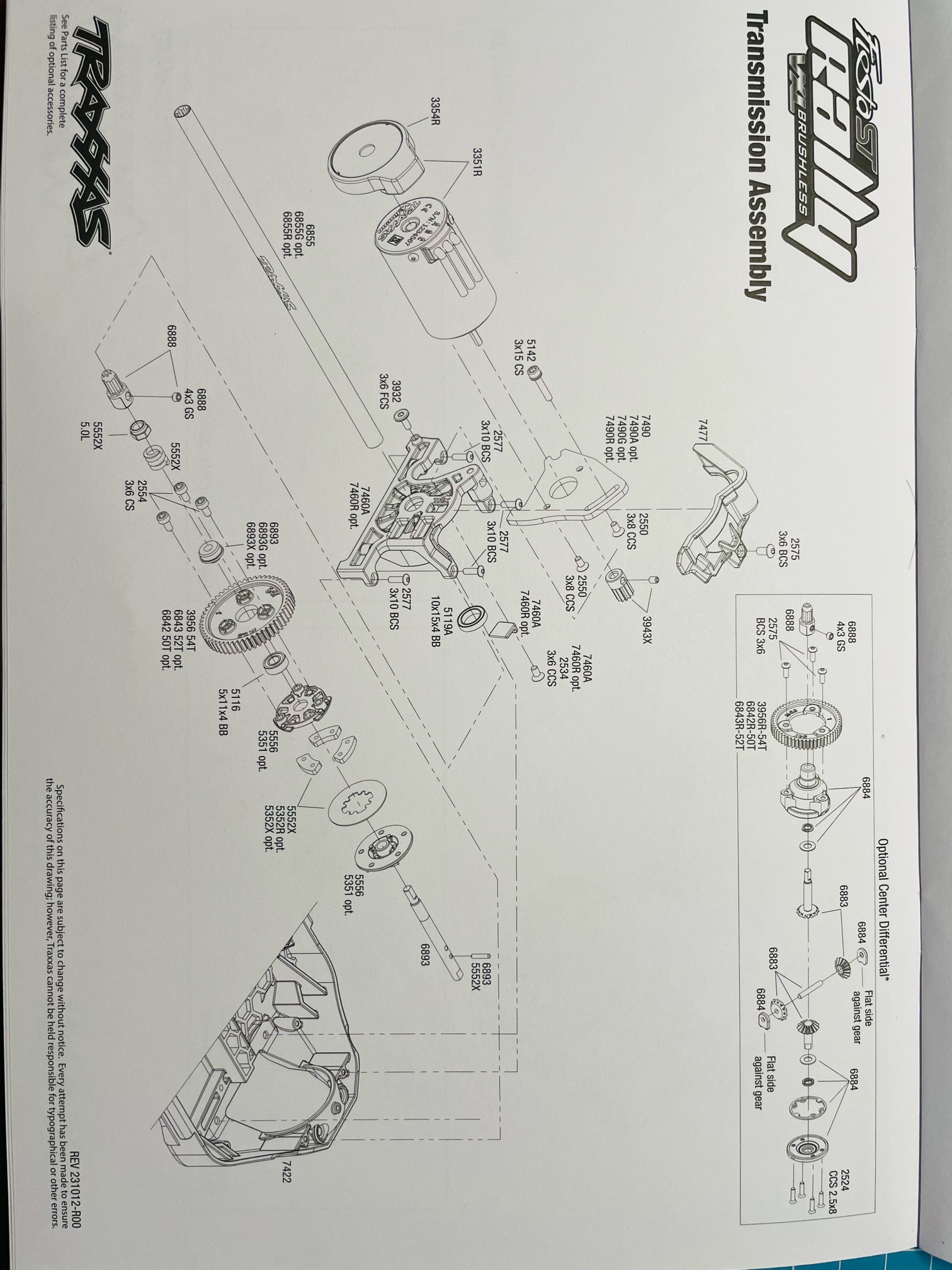

刻骨 中级 Fans 发消息
发表于 25-7-7 22:44:30 来自手机 |显示全部楼层 来自: 中国陕西西安
啥也不是子夜 发表于 2025-07-06 20:17
请问尼龙中差链接或者编号您那有么
下面发图了,原厂爆炸图就有
刻骨 中级 Fans 发消息
发表于 25-7-7 22:45:45 来自手机 |显示全部楼层 来自: 中国陕西西安
图上面就是原厂尼龙中差
