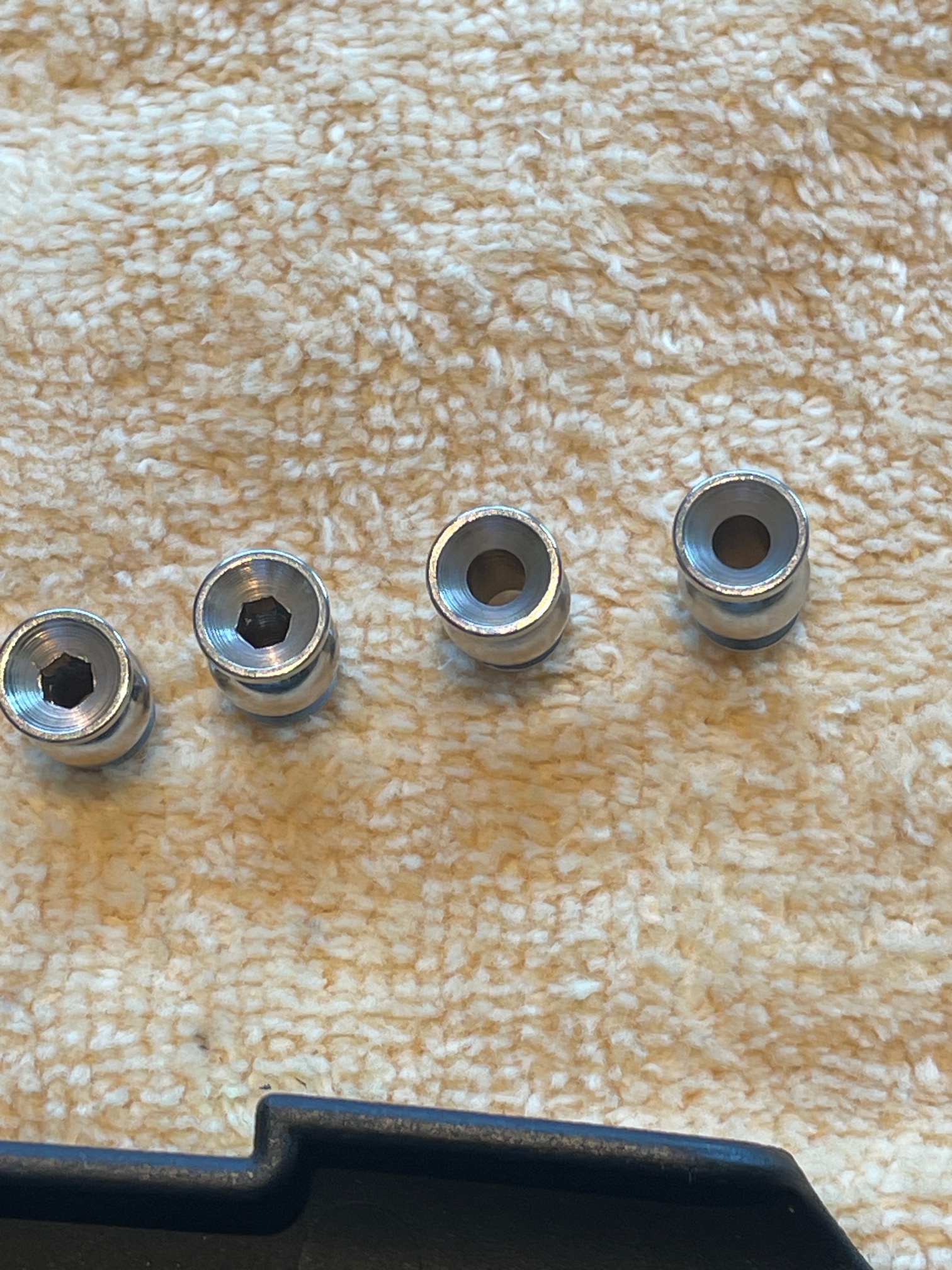

安装转向拉杆时要注意的是 ,四颗豆子是不一样的,两个内径有螺纹,两个没有,不要装反了

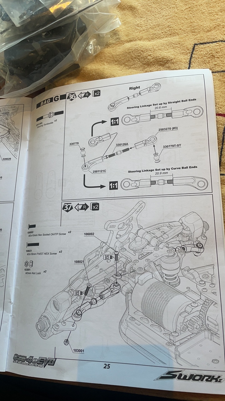

按照说明书106007螺丝是半螺纹螺丝,很可惜的是又一次在配件包里没找到,还是要吐槽一下,sworkz打包的时候能不能认真点
feelingwzy 元老 Fans 发消息
发表于 24-4-25 09:10:33 来自手机 |显示全部楼层 来自: 中国江苏苏州
安装接收盒发生了一件很滑稽的事情,按照说明书的安装,你是不可能安装成功的,228019配件上面的四孔压片按照说明书是在接收盒里面的,接收盒的开孔是右上左下,金属底板的开孔是右下左上,我服了……后来咨询后,发来最新电子说明说,是四孔压片安装在接收盒下面,卧槽……心中一万头草泥马,给兄弟们避雷了
发表于 24-4-25 09:12:55 来自手机 |显示全部楼层 来自: 中国江苏苏州
最新电子版说明书附上供大家参考
发表于 24-4-25 09:21:44 来自手机 |显示全部楼层 来自: 中国江苏苏州
空了再装避震了!希望一切顺利,不要再少件了!还是想说说对sworkz的安装体验,整个过程大问题没有,但是缺件,说明书错误不少,对于刚出的新款车,这个价格,我觉得公司有点草率了,至少是没用心去经营!细节决定成败,缺件可以忍了,至少能补,损失点安装激情就算了。说明书都没复检一下就打包给用户,误人子弟,最后流失的还是用户,本来还想复购一台s35-4 evo,至少近期不会再复购sworkz的任何产品了,ae rc8b4.1已在路上….
