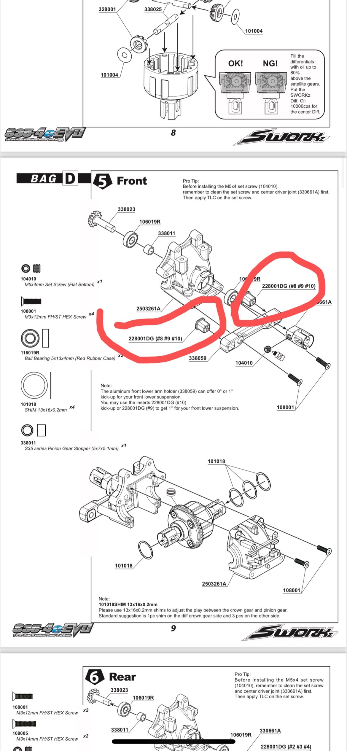

接下来安装前后差速器总成,链接中传动轴。这里值得注意的是差速器外壳两个件要板上扣下,中间的横杆要切除打磨,不然要碰到齿轮
在安装的时候大家要注意,这两个件不在D包里,在后面的胶件大包中可以找到
在E包里
